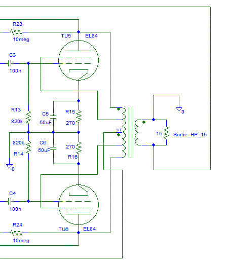

Voici le circuit prêt pour une nouvelle série de simulations :
J’ai :
Rkc = 39 Ohms
Rk = 470 Ohms
Rcr = 12K
Pour le transfo j’ai Zpp= 8K et Zhp = 15 ohms + la sortie rebranchée dans le bon sens… :sunglasses:
Cette fois ci c’est bon !
M.L.

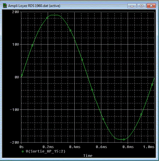

Voici le signal en sortie à l’écrêtage à 1 kHz (c’est sur 15 ohms) :
On a 39 V c à c. Sur 15 ohms ça fait 12 watts.

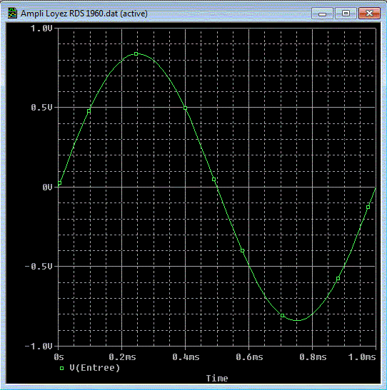

Et le signal d’entrée correspondant :
J’ai 0,84 VAMPL soit 594 mV.
