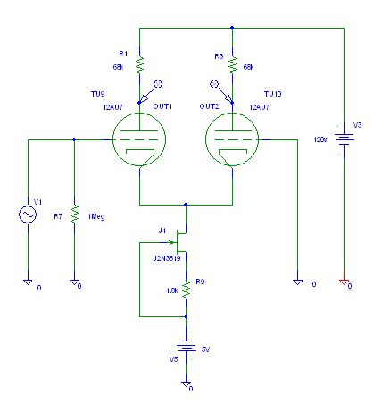

Pour faire plaisir à Jean Marc, simulation d’un déphaseur de Schmitt sous courant constant avec un FET 2N3819. Très simple et très performant :

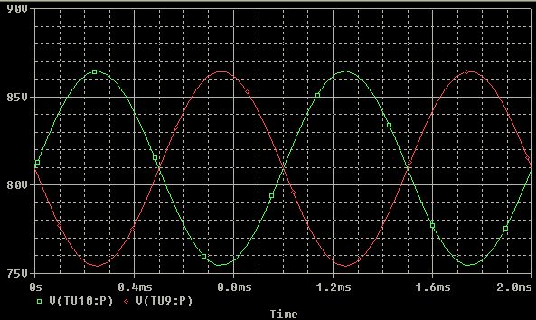

Sortie du déphaseur :

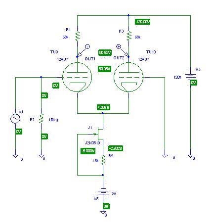

Tensions :

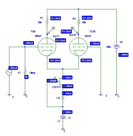

Courants :
Bonjour ,
Est-ce que ce montage est fiable ? le 2N3819 tient-il la tension ?
