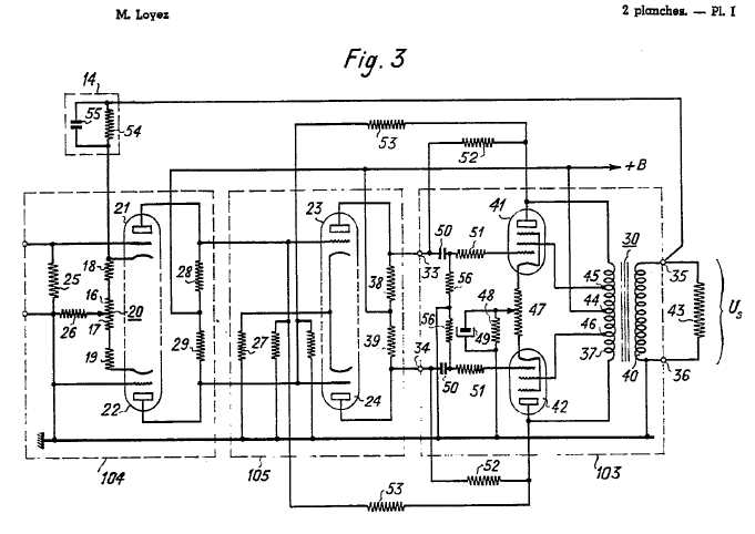

Je fais du déterrage, mes excuses, mais en faisant du classement je suis tombé sur le brevet du déphaseur de P. Loyez ( il n’y en a qu’un, téléchargeable sur v3.espacenet.com/publicationDeta … cale=fr_EP ).
J’ai trouvé un truc bizzare : dans son brevet Pierre Loyez indique, noir sur blanc et à plusieurs reprises, que c’est bien le premier étage qui est le déphaseur, et pas le deuxième et que c’est bien la contre-réaction qui est utilisée pour rééquilibrer le déphaseur :
En bas de la page 1, début de la page 2
…la contre-réaction intervient alors, ainsi qu’il est expliqué dans la suite, d’une part dans l’équilibrage du déphaseur et d’autre part dans son rôle habituel pour l’amélioration de la courbe de réponse…
Le 1er étage (104) est un préamplificateur-déphaseur à résistances à deux tubes
Le 2ème étage (105) est un amplificateur de tension à résistances et à montage push-pull
Le 3ème étage (103) est un amplificateur de puissance à montage push-pull
??? Bizzare… :slight_smile:

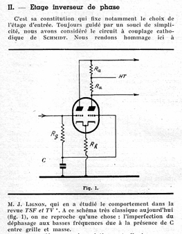

Jacques RIETHMULLER le considère comme une amélioration du SCHMITT, qui permet de supprimer la constante de temps (1 M et 0,1 microfarad) de découplage alternatif de la grille de la triode inférieure.
Raymond BRAULT commence bien : "L’élément supérieur fonctionne d’une façon normale…Quant au tube inférieur de la première double triode, il joue un rôle entièrement passif puisqu’il ne reçoit aucune tension alternative entre grille et cathode, mais assure le couplage direct avec le tube inférieur du déphaseur (il considère donc bien, lui aussi, le second tube 12AX7 comme déphaseur).
Il poursuit plus mal : "L’étage servant de couplage étant très peu utilisé puisqu’une triode sur deux n’a aucun rôle (ce qui contredit ce qui précède !), M. Loyez eut l’idée de se servir de cet étage comme déphaseur, ce qui permet à l’ancien étage déphaseur de fonctionner à grand gain (il n’y a pourtant rien de changé au niveau alternatif !) et de n’avoir qu’à parfaire l’équilibrage (et pour cause !).

Rien d’étonnant à ça et maintenant avec le Web nous avons maintenant accès à un tas d’informations depuis le fauteuil et ces informations sont souvent contradictoires. Exemple dans ce fil on y affirme que l’étage déphaseur du circuit Loyez n’est pas le 1er mais le 2ème étage alors que Pierre Loyez lui-même affirme le contraire dans son brevet ! :laughing:
C’est étrange, car dans le déphaseur de Schmitt d’origine ce découplage n’existe pas, la grille du second tube étant à la masse. Le déphaseur de Schmitt c’est l’amplificateur différentiel avec alimentation symétrique (toujours du même Otto H. Schmitt) dont l’une des deux grilles est à la masse.

bonsoir
loyez a raison, le déphaseur est bien l’étage d’entrée, l’étage suivant est un ampli en tension pour attaquer les finales.
la dynamique du loyez esr d’ailleurs assez surprenante; le williamson aussi d’ailleur.
le williamson quand a lui posséde un étage ampli d’entrée, un déphaseur cathodyne et un amplis en tension.
ces deux montages ont été les plus célébres des années 50/60
des grandes époques de la hifi…

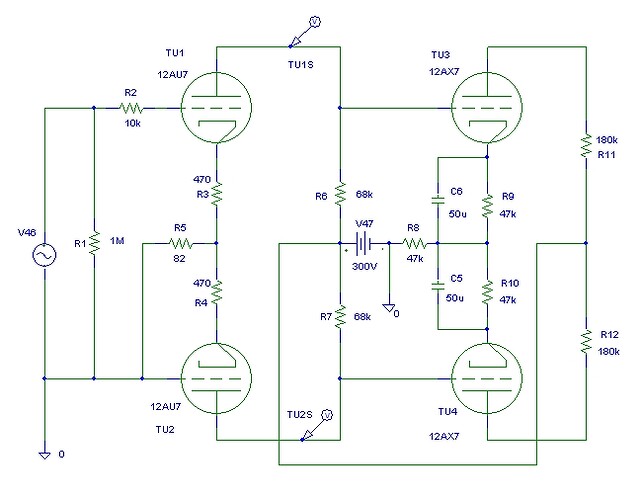

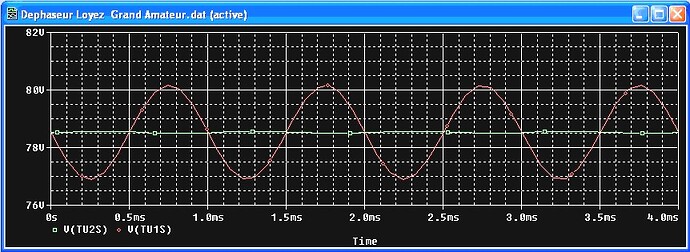

Tout le monde a raison ! Le déphaseur est bien l’étage d’entrée selon Pierre Loyez mais les sorties sont tellement déséquilibrées que le déphaseur ne déphase pas grand chose :laughing: ! Mais l’amplificateur Loyez est un excellent ampli qui a eu un succès 100 % mérité.

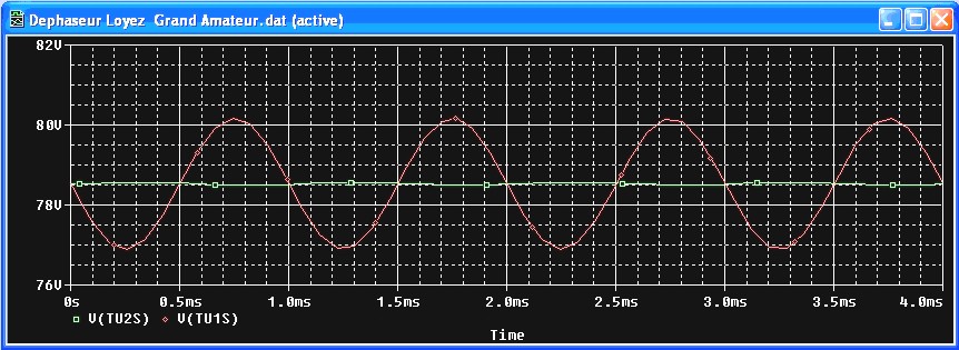

Revoilà la simulation PSpice du déphaseur Loyez. La tension d’entrée est de 77,5 mV eff/1kHz. Les signaux en sortie du premier étage déphaseur sont TU1S pour le tube supérieur et TU2S pour le tube inférieur :

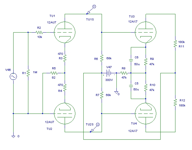

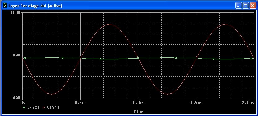

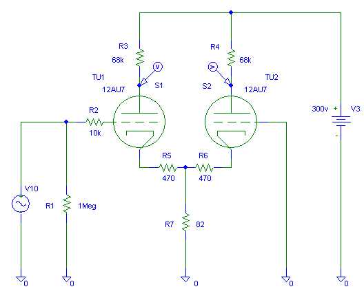

Bonjour Maximus Leo,
Le schéma soumis à simulation, est à peu près celui commercialisé par ACER. Il s’agit du Loyez 2, amélioration du premier brevet qui était instable en courant continu.
Le graphe correspondant est sans appel : L’ETAGE D’ENTREE NE DEPHASE STRICTEMENT RIEN.
Et pour cause, puisque ni sa grille 2, ni sa cathode 2, ne reçoivent de signal alternatif (la grille 2 étant à la masse et la résistance commune de couplage cathodique de 82 Ohms étant insignifiante par rapport à la résistance de charge de 68 k).
Comme je l’ai déjà précisé (Merci feu J.RIETHMULLER), ce déphaseur se compose de la 12AX7 et de la triode passive de l’étage d’entrée. Point.

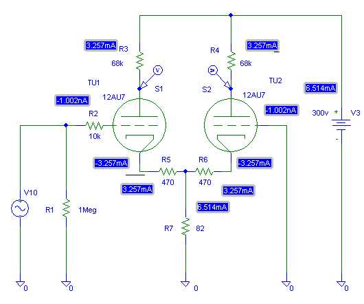

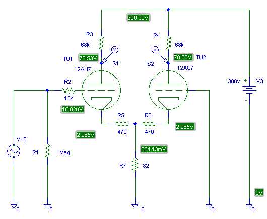

Voilà les simulations PSpice avec le 1er étage du déphaseur Loyez.
D’abord le circuit original avec tensions et courants et les signaux de sortie avec 0 dBm/1 kHz à l’entrée.
