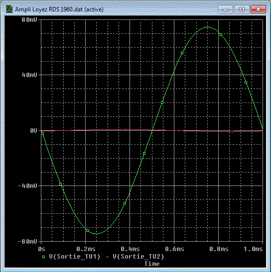

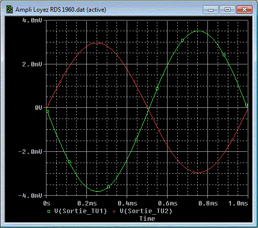

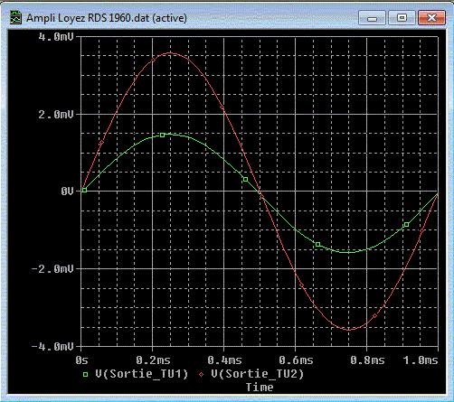

Avec un signal de 0.005 VAMPL/1Khz et la CR de 12k. Les sorties plaques du premier étage :
M.L. :slight_smile:

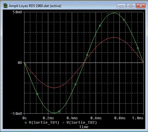

Suite des simuls avec le Loyez 1960 sans la CR globale de 12k. Le signal est toujours de 0.005 VAMPL / 1kHz.
Une image nécessaire du point de départ de la simulation. Les signaux aux anodes des 12AU7 sont en phase mais inversés par rapport à ceux de l’image précédente (dans mon post de 11:39). Noter le changement d’échelle (50 mV au lieu de 2 mV) :

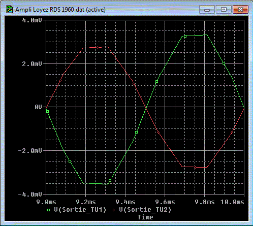

Comme je l’ai signalé plus tôt il ne faut pas examiner les résultats de la simu sur les premières périodes, la simu n’a pas encore convergé. Allez voir les mêmes signaux mais « plus loin dans le temps » : une bonne dizaine de périodes , donc faire un run par exemple de durée = 10 périodes du signal d’entrée et regardez les résultats entre 9T et 10T
Je retire les 2 résistances R20 et R22 du schéma sous PSpice (ce sont les 10M des boucles de CR croisées) :
Le premier étage devient quasi passif. Les signaux sont en phase mais le signal de la triode inférieure TU2 est très faible.

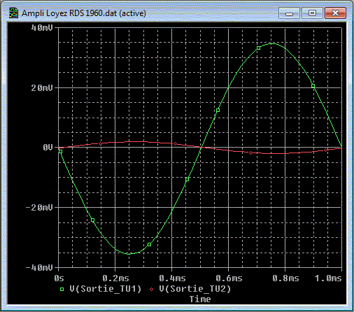

Je mets 10M pour R22 (la résistance inférieure des boucles croisées de 10M), l’autre boucle reste ouverte :
Les signaux apparaissent en phase, il y a un changement de l’échelle qui passe à 20 mV.
M.L. :slight_smile:

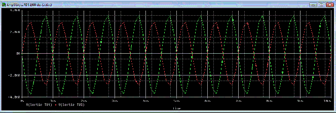

Suite :
Par simple curiosité, je veux voir ce que donne une résistance de 1 M à la place de la résistance de 10 M pour R22 (la résistance inférieure des boucles croisées). L’autre boucle reste ouverte :
L’échelle est passée à 2 mV et les 2 signaux sont en phase et presque égaux.
M.L. :slight_smile:

Je ne le fais pas tant que les signaux sont identiques, c’est le cas ici :
Si j’extrais le dernier 1ms des 10ms ça donne ça :

@ ML qui a dit:
J’ en doute pas mais est-ce bien ces valeurs qui sont introduites dans la simulation?
Pour mettre le doigt sur l’ incohérence:
  • en sortie il y a 117mV
  • le pont diviseur comprenant (Rk+ Rkc) /( Rk+Rkc+Rcr) ramènerait avec le valeurs " nominales" 4,7mV sur la cathode en phase avec la tension d’ entrée de…0,5 mV. Explique nous comment on peut obtenir avec cette tension d’ entrée 1,5 mV sur Vs1 ,en phase alors que la boucle croisée ramène au mieux 2,2mV en phase ?
  • le pont diviseur comprenant ( Rkc) /( Rk+Rkc+Rcr) ramènerait avec le valeurs " nominales" 0,38mV sur la résistance Rkc en phase avec la tension d’ entrée . Donc la tension d’ entrée de la triode inférieure est de 0,38 mV en opposition . Avec un gain probable de cette section de 15 on aura en sortie 5,7 mV en phase à laquelle il faut soustraire 2,2mV du à la boucle croisée soit 3,5mV, ce que donne la simulation. Pour moi la simu de la section basse marche par contre celle du haut aurait un problème
    Pour en avoir le coeur net, supprime les boucles croisées arrivant sur Ecc82, ça ne devrait pas changer grand chose mais l’ analyse des tensions présentes sur Ecc82 sera débarrassée de l’ apport de la boucle croisée. Il faudra obtenir une cohérence entre tension d’ entrée, tension de cathode et tension plaque, phase bien identifiée… que tu pourrais sortir en trois plots .
