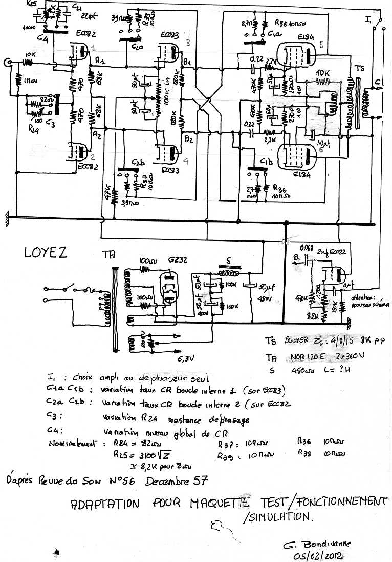

Bon, après une scéance d’ analyse des sorties étranges de ML, je passe aux premiers essais de la maquette Loyez complète. Rappels sur cette maquette:
  • initialement le schéma était celui du Loyez grand amateur revue du son n° 56 decembre 57
  • cette maquette a été adapté d’un jeux de contacteurs permettant de changer de configuration sans jouer au fer à souder, cela introduit des capas parasites supplémentaires avec les conséquences que l’ on connait;
    le premier transfo de sortie a cramé pendant les essais de 2010
    -Je l’ ai remplacé ce transfo par une unité issue d’ un ampli Bouyer 30W pour EL34 donc pour 6600Ohms plaque/ plaque. ce transfo a des enroulements au secondaire0-4-8-15 plus certains que l’ on peut introduire dans les cathodes ; alors l’ impédance passe de 6600 à 9000Ohms. Il y a aussi un effet bénéfique manifeste,
  • le schéma est rappelé ci dessous avec enroulements de cathode en place
    Premiers essais sans les enroulement cathode. j’ en ai déjà parlé; impossible à gérer en l’ état, instabilité complète avec Cr, instabilité locales . J’ai donc décidé d’essayer la maquette avec l’artifice des enroulements de cathode en fonction.
    On appelle Vs la tension de sortie sur la charge 8 ohms; Vkj, la tension cathode inférieure EL84, Vkb: cathode EL84 supérieure, le reste sans changement; La charge de 4,7 Ohms est mise sur l’ enroulement had hoc; on appelle Vsc la tension à ses bornes
  • Essais 1B .Pas d’ enroulement de cathodeConditions: Rcr= infini pas de Cr; Rkc=0; Rk =470 Ohms. fréquence: 200 Hz, pas de boucles croisées.
    Ve= 34mV; Vs= 28 V; Vkj= 40V et Vkb= 42V; cette différence est du à la différence de nombre de spires des enroulement; le repérage des phases permettra le branchement ultérieur. La réponse en fréquence et surtout l’ évolution de la phase est chahutée et atteint -270°à 250kHz. Vsc= 19 Vc/c ce qui donne 9,6 W dans 4,7 Ohms.
    le gain en boucle ouverte est de 823.
  • Essais 2B Avec d’ enroulement de cathode.Conditions: Rcr= infini pas de Cr; Rkc=0; Rk =470 Ohms. fréquence: 200 Hz, pas de boucles croisées.
    Ve= 97mV; Vs= 19 V, l’ ampli est toujours stable. on pousse la tension d’ entée à 150mV pour avoir 19 V sur la charge 4,7 Ohms soit 9,6 W. Pour la même tension de sortie Vs = 19V ,la tension d’ entrée passe de 23 mV sans enroulement de cathode à 97 mV avec enroulement de cathode soit un rapport de 4,2 soit 12,5 dB. L’ évolution de la phaseest moins chahutée, ne dépassant pas -180°/-190° à 250kHz. le gain Ao est de 195.
    -Essais 3B Avec d’ enroulement de cathode.Conditions: Rcr= 91,6k avec 50pf en //; Rkc=0; Rk =470 Ohms. fréquence: 200 Hz, pas de boucles croisées.
    C’ est stable! Ve=150mV; Vs= 15V Gain en boucle fermée= 100 parfaitement cohérent avec le calcul cher aux servo-mécaniciens Ao/( 1+ Aobeta) qui donne 96.
    Vs1= 1,06 op Vs3 = 28 V ph
    Vs2 = 0 Vs4= 28 V op
    A partir de là, on augmente Rkc de zéro à 106 Ohms, potar à fond:
    Vs1 diminue de 1,06V à 0,76V et Vs2 augmente de 0 à 0,25 V lorsque Rkc=106 Ohms; Vs ne change pas pendant la variation de Rkc, Vs= 15 V.
    -Essais 4B Avec d’ enroulement de cathode.Conditions: Rcr= 46,3 k avec 50pf en //; Rkc=106 Ohms; Rk =470 Ohms. fréquence: 200 Hz, pas de boucles croisées.
    C’ est stable! Ve=150mV; Vs= 10V Gain en boucle fermée Ao= 66,6 parfaitement cohérent avec le calcul Ao/( 1+ Ao
    beta) qui donne 64,9.
    Vs1= 0,34 V op Vs3 = 20 V ph
    Vs2 = 0,34 ph Vs4= 20 V op T= 22mV
    Enfin le calcul de Rkc à partir de Ao, Rcr, Rk (selon ma formule) donne 121 Ohms pour 106 ici.
    Pour ce soir ce sera tout. Demain , je fais un aller et retour à la campagne (Bazas) pour réceptionner le tracteur agricole que l’on m’a livré! Teuf-teuf-teuf !!!
    Bonne soirée.

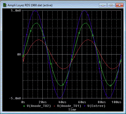

A quoi bon continuer ? Mes simulations ne servent à rien, elles sont mal interprétées. Je prends la peine de donner la fréquence, l’amplitude, je donne une image du signal d’entrée avant la simulation mais on compare avec un signal d’entrée différent et on trouve que le résultat est bizzare… :laughing:
Une dernière, ce sont signaux sur les anodes du 12AU7 avec le signal d’entrée à 5 mV VAMPL soit 10 mV c à c. La fréquence est de 20 kHz :
Le circuit est toujours celui du Loyez complet avec ses 5 boucles de CR tel qu’il est décrit dans la Revue du Son de 1960 et la Nouvelle Revue du Son de 1996.

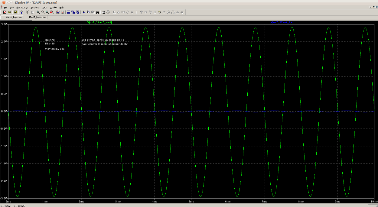

Bref maintenant une petite tentative d’explication de notre « bug » observé

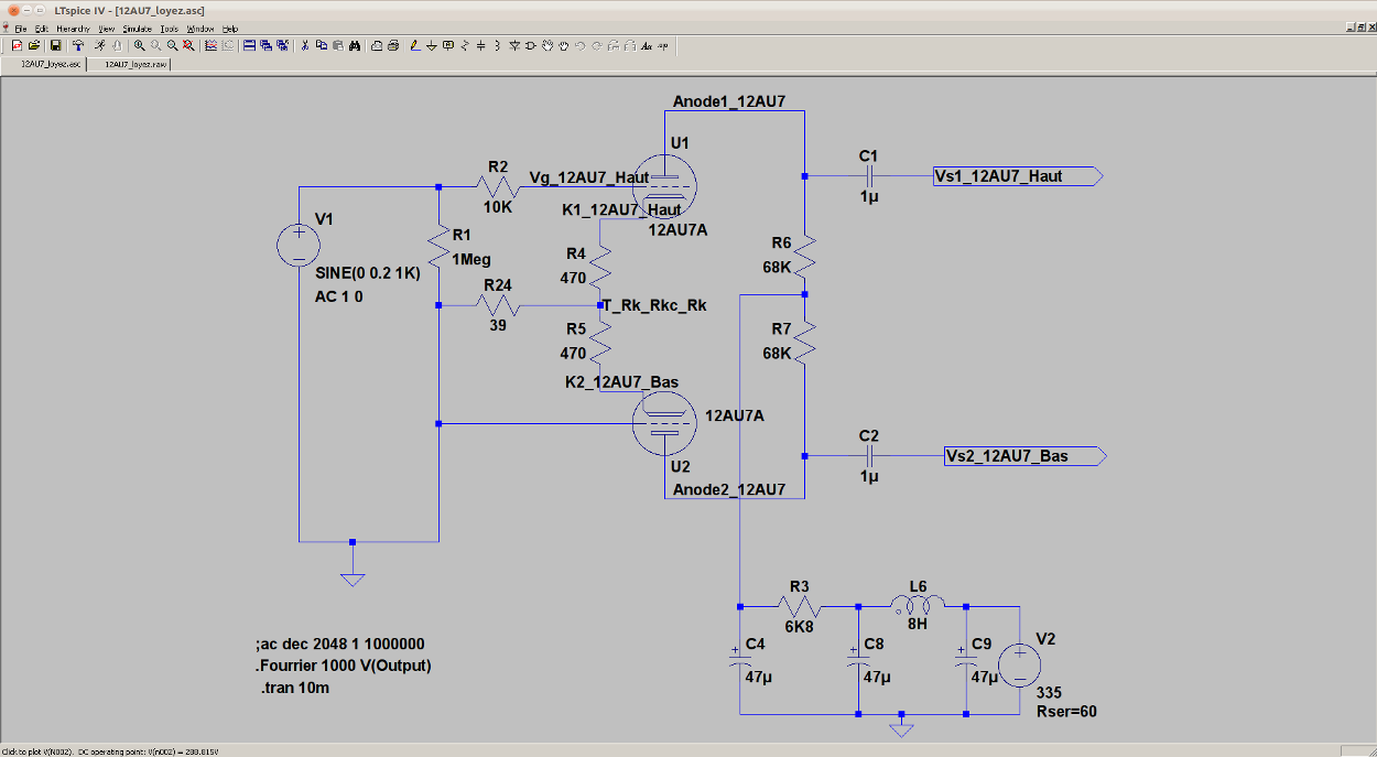

d’abord j’ai relus les .inc des modèle de tubes , par chance j’ai choisi un
modèle de 12AU7 avec la modélisation du courant grille par « équation »
donc pas le modèle avec un diode :mrgreen:
j’ai ensuite nommé les marqueur comme sur le schéma de TheBot ; T Vs1 Vs2 etc
l’étage d’entrée à 12AU7 avec les valeur exacte du schéma Loyez Rk=470
Rkc=39 Rcr=déconnecter
Signal injecter 200mv
J’ai rajouté quelques ligne sur le bode pour expliciter
voir capture ci-jointe
Cet étage seul fonctionne de manière « attendue »
si un spécialiste des calculs peut vérifié que Vs soit bien dimensionné par rapport à Ve
merci à lui
Si tout est bon je validerai l’étage 12AU7 comme bien modélisé
Résultat les signaux Vs1 et Vs2 sont en opposition de phase avec une inégalité en amplitude
évidente
je fait un autre post avec la suite pour pas mélangé

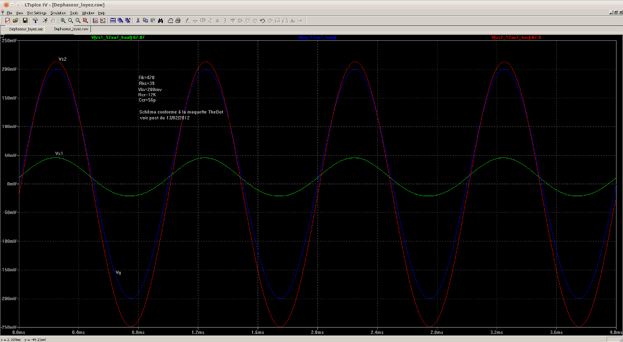

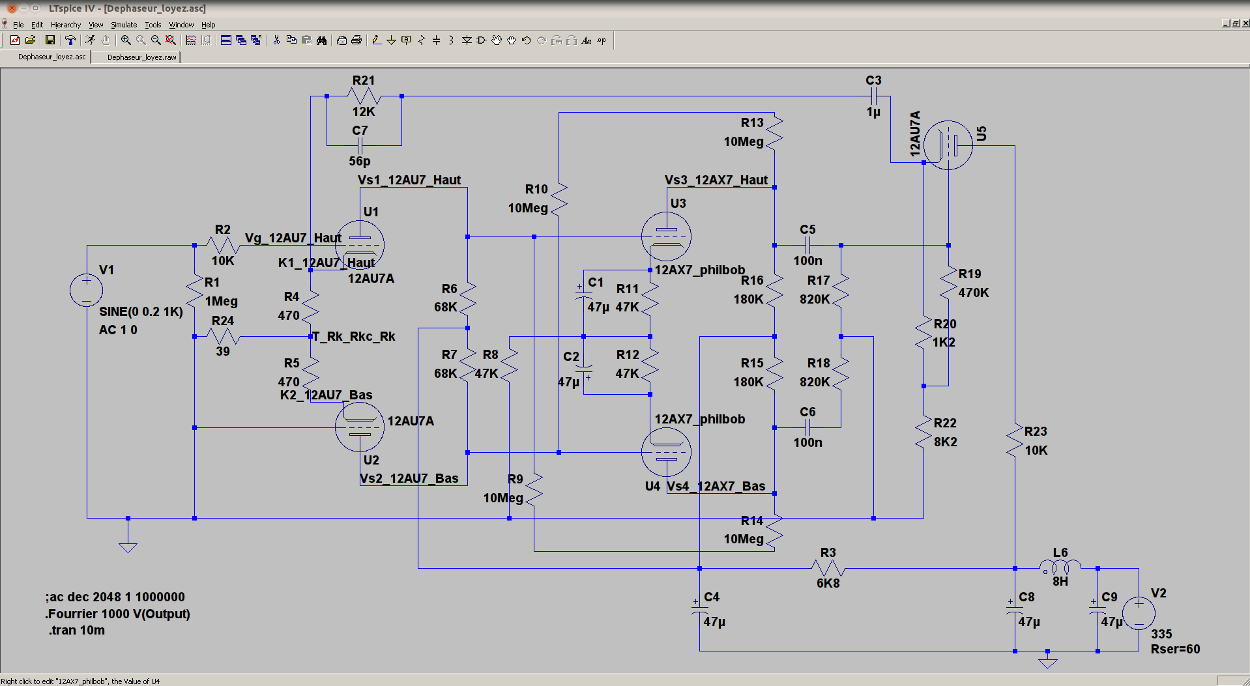

Par contre j’analyse en ce moment l’impact de la boucle de CR globale
sur l’étage 12AU7 et là vos avis sont divergeant entre theorie , pratique et
le résultat « érroné » de la simulation
j’ai retenu la phrase de Hyperman sur cette boucle
le signal issu de la boucle de CR doit se soustraire à Vin ( au signal issu de Vin appliqué à la grille)
hors là ça coince , sur la triode du haut et donc Vs1 le signal calculé par le spice
est en phase avec le signal sur la grille , ce qui vous semble « anormal »
Pour allez plus loin j’ai regardé le signal venant de la CR (+/- 380mv CàC)
et qui est ramené sur la cathode hors ce signal est bien plus important que celui
présent sur cette même cathode sans la boucle de CR ( +/42mv)
Donc mon interrogation porte sur la manière dont spice calcule la résultante
sur Vs1 , ou plustôt comment il gère la « sommation »
Pour résumé sans CR le signal en Vs1 est bien en opposition sur l’anode
de la 12AU7 du haut par rapport à sa grille et cathode
pour VG de 200mc càc
on a 42 mv càc sur la cathode
et 6v càc sur l’anode (Vs1)
avec la Cr le signal sur Vs1 est en phase
pour Vg de 200mv càc
on a 380 mv càc sur la cathode ( signal issu de RK et de Rcr :blush: :blush: :question: )
et 68 mv càc sur l’anode (Vs1) et en phase
La question restant toujours que doit on obtenir comme tension càc sur la
cathode de la 12AU7 du haut et pourquoi spice obtiens un signal en phase
sur l’anode et la grille ou cathode , alors que vous vous attendez à un signal
en opposition
To be continued si vous le voulez bien :wink:
Une demande à ceux qui savent , pouvez vous vérifier les calculs de tension
que le spice à trouver SVP pour Vs1 et cathode
avec CR et sans
A tout de suite
Bonjour on est donc bon sur la triode du haut
par contre pour celle du bas je n’ai pas un gain de +1.8 , mais
une perte ( gain de +0.26 ) car je n’ai que 52 mv càc sur Vs2
en phase avec Vg
On progresse doucement mais on progresse
Je ferai tout mon possible pour t’aider. La simulation du Loyez sous PSpice fonctionne à 100 kHz, il n’y a donc pas de raison qu’elle ne fonctionne pas sous LTSpice d’autant que les noyaux sont identiques. Les résultats seront les mêmes car une calculette donne 4 quand on fait 2 + 2 quelle que soit sa marque.
M.L. :slight_smile:
Le gain ( en tension Vanode-masse/Ventrée-masse ) de la triode haute passe de -14 sans CR à -3 avec CR, celui de la triode basse augmente de +1,8 sans CR à +3 avec CR. La sortie triode haute reste en opposition de phase / entrée, la sortie triode basse reste en phase avec l’entrée. Et l’égalité des amplitudes est atteinte avec CR
Le gain ( en tension Vcathode-masse/Ventrée-masse ) de la triode haute est proche de +0,1 sans CR
Le Rcr de ma formulation est 11,810 K , un peu inférieure aux 12 K donnés par la formule de Loyez en raison de quelques approximations faites dans mes formulations.
Je vais essayer de les lever. Loyez n’a pas eu à faire d’approximations car il impose d’entrée de jeu dans ses calculs que ip1=-ip2, ce qui simplifie immédiatement les calculs pour trouver Rcr. Par contre il ne calcule pas le gain de chacune des triodes, ce que j’ai fait grâce à quelques approximations
Pour Rcr en dessous de 6 k environ, je rappelle que le signal sur la sortie triode haute revient en phase avec le signal d’entrée, car le taux de CR devient élevé, ramenant une tension de CR > à celle d’entrée.
A+
