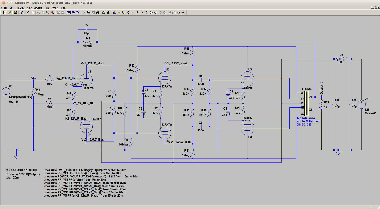

Ci-joint une simul pour Rcr de 11K95
Rkc de 23.3 ohm
dans le fichier txt les valeurs de Vin Vout Vs1,2,3 et 4
etc , afficher en càc
En plus le schéma pour éviter de chercher
A première vue le gain serait pas trop mal
Vin 1.32 et Vout 30.66 soit un gain avec CR à tous les étages de 23
Reste le soucis taux de Cr 12AX7 vs 12AU7 à regarder
je n’ai pas non plus vérifier le rapport de transformation du TRS modelisé par ML
mais j’obtiens 390 V càc au primaire pour 30.66 càc au secondaire soit un rapport de transformation de
0.078 pour l’anode
et 124 v càc pour l’écran soit un rapport de 0.247
soit si je me trompe pas dans mes calculs ce qui met la prise écran à 31%

@ Totof
A très peu près, ta simulation donne les même résultats que la maquette de Bondivenne, au niveau du fonctionnement de la 12AU7. Parfait ! :smiley:

Oui mais je pense qu’on peut améliorer certain point par recoupement
Si le gain de l’étage 12AX7 est bien 55 alors la simul qui donne
par exemple 17.36 V en càc sur la 12AX7 du bas et 0.318 sur la 12AU7 du bas
donne 54.59 de gain , la simul ne serait pas si mauvaise que ça alors
resterai la valeur de Rkc simulée éloignée de la valeur réelle de la maquette

Pff ce matin j’ai oublier de joindre les fichiers
Quel con ce Totof :exclamation: :blush: :blush:
Vs1 et Vs2 sont bien en opposition de phase :mrgreen:
A plus
Loyez Grand Amateur+trsul_Rcr11K95.txt (1.85 KB)

Bonsoir Jean-Pierre
Oui, mais dans ces conditions, en appliquant la formule de Loyez ( Rcr=( 2xG-1)xRkc+(G-1)xRk ) : Rcr = 22 K pour Rkc = 39 Ohm et non pas 12K comme on le voit partout.
Le triplet Rkc=39 Ohm, Rcr=12 K et G=41 ne couche pas ensemble ( avec Rk=470 ). Donc le schéma Loyez " grand amateur" dont je dispose ( édité par Hiraga il y a quelques années ) comporterai une erreur de nomenclature.

Je vais essayer les valeurs du schéma de simu de Totof, et comparer mes résultats aux siens.
A+
Oui très bonne idée
As tu installé les fichiers LTC pour faire un essai :question:

J’ai relancé ma simu ( modèles petits signaux sur Excel ) :
  • En prenant les mêmes valeurs de composants que Totof : Rcr = 11.96 K, Rk = 462 et Rkc =23.3
  • En montage UL à 33%
  • En prenant des valeurs de paramètres des tubes ( ri et µ ) correspondant mieux aux points de polar choisis
Analyse :
Gain en boucle fermé
  • formule Loyez : 24.5
  • simu de Totof : 23.2
  • ma simu : 23.8
    Donc assez proche et bien cohérent avec la théorie
Mais mes résultats sur le calcul des gains internes divergent beaucoup sur les 12AU7 et 12AX7 d’avec ceux de Totof :
G_12AU7 avec CR globale
  • formule Loyez ( donnée dans son brevet ) : 0.7
  • simu de Totof : 0.24
  • ma simu : 0.7
    G_12AX7 avec CR locale croisée
  • simu de Totof : 54
  • ma simu : 23 ( pour 66 sans CR locale croisée )
    G_EL34 avec CR locale Rk découplée
  • simu de Totof : 22
  • ma simu : 19.5 ( pour 21.6 sans CR locale mais Rk découplée )
Pour le 12AU7, je trouve actuellement les mêmes résultats que Loyez lui-même.
Pourquoi un résultat différent en simu Totof ?
Reste le différent entre simu Totof et la mienne sur le calcul de G_12AX7 avec CR locale croisée. J’ai vérifié plusieurs fois mes calculs. Le taux de CR locale est de 9 dB avec les hypothèses ci-dessus. J’aurai tendance à maintenir mon résultat jusqu’ a preuve du contraire. Toutes remarques sont bienvenues.
Je refais une simu avec les valeurs du schéma de la RDS ( Rkc=39 Ohm et prises UL à 35 % ).
Bonne journée
