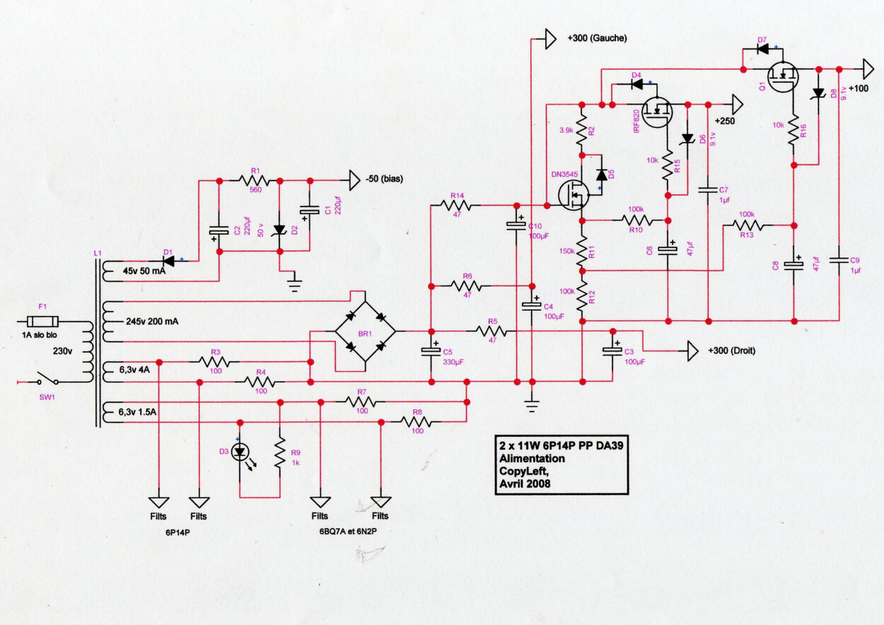

Bonsoir
Dans la même veine et sous inspiration de Yves
avec des EL84 , l’ampli dont je parlais plus haut
dans le post
Voir les fichiers joints
