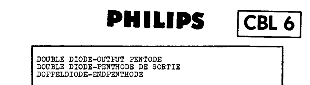

L’orthographe n’a pas changé. Ce sont les allemands qui écrivent penthode avec un h. :mrgreen:
Normal de le retrouver dans une doc Philips.
Les formes française et anglaise ne prend pas de h.
Penthode, penthode ! Qu’est-ce qu’elle a ma PENTHODE :question:
Amitiés à tous
Jean-Pierre
Et pourtant Lucien Chrétien en mettait un :unamused:
Oui Yves, et TOUS les auteurs français en mettaient un aussi !
D’ailleurs le « ROBERT » commence par PENTHODE :smiley: , mais laisse aussi le choix de PENTODE :imp:
La doc PHILIPS le met en français, mais pas en anglais…
