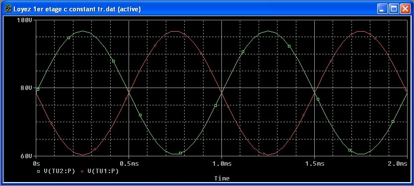

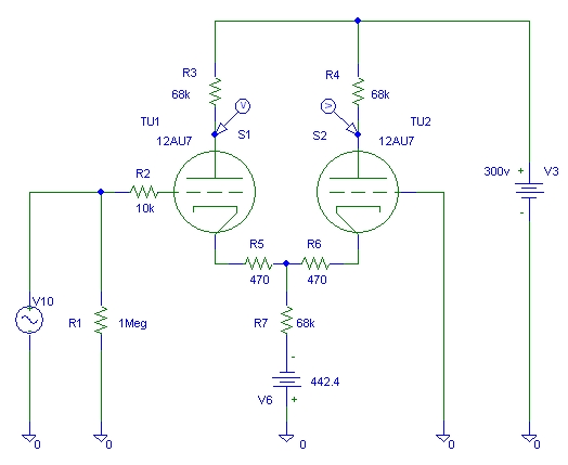

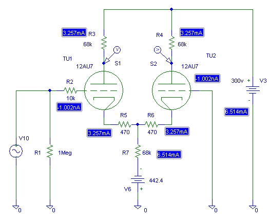

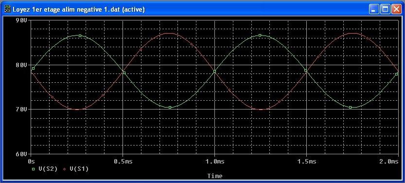

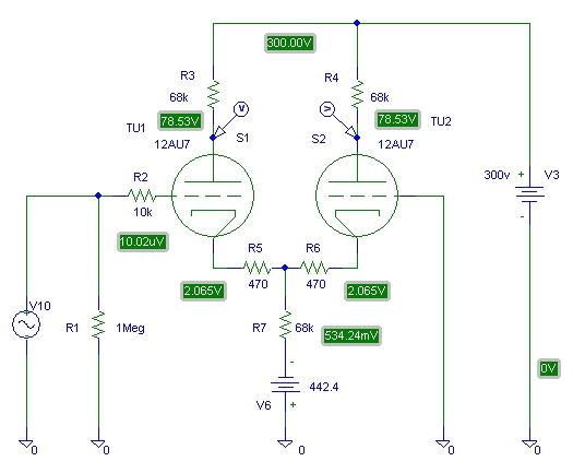

Ensuite, le 1er étage du circuit Loyez travaillant comme le déphaseur de Schmitt original. Les courants et les tensions sur les deux tubes 12AU7 sont exactement les mêmes que sur le circuit d’origine de Pierre Loyez, les valeurs de résistances et la tension d’alimentation positive aussi. J’ai simplement modifié la valeur de la résistance commune de cathodes et ajouté la tension d’alimentation négative. Résultat : les signaux déphasés sont quasiment égaux.
Circuit et signaux de sortie du 1er étage du déphaseur Loyez travaillant comme le déphaseur de Schmitt original avec une alimentation négative plus la source de courant constant simulant une résistance de valeur infinie comme le suggérait Otto H. Schmitt en 1938. Les signaux de sortie sont égaux.

Vos simulations sont impressionnantes de précisions et les résultats sans appel…

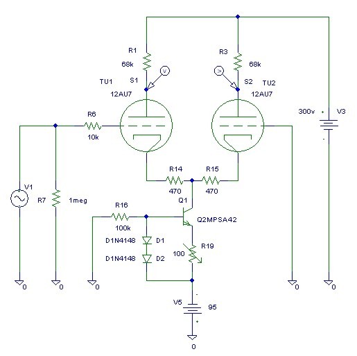

Avec une résistance commune de cathode insignifiante (82 Ohms), le premier étage du Loyez d’origine ne déphase rien. C’est le second étage qui possède une résistance commune de cathode significative (47 k), qui fait le boulot !
Par contre, vous voyez le peu de différence qui existe entre les résultats pratiquement parfaits obtenus avec une résistance commune de 68 k et l’impédance infinie qui « complique » le montage (surtout si l’on utilise un tube).
Et c’est la raison pour laquelle tous les grands constructeurs qui ont choisi le déphaseur de SCHMITT (ou SCHMIDT ou SMITH…), à savoir : MULLARD, MARANTZ, MAC INTOSCH, LEAK, RADFORD, CONRAD JOHNSON, HI-TONE, FILSON, LUXMAN, ont utilisé sa polarisation ordinaire, sans faire appel à une tension négative supplémentaire, ni à une impédance infinie.
Seul LOYEZ (qui avait protégé son brevet) et JADIS (lorsqu’il était tombé dans le domaine public), ont fait appel à cette petite triode (1/2 12AU7), pour supprimer la constante de temps de la liaison entre les deux grilles de ce déphaseur à couplage cathodique.

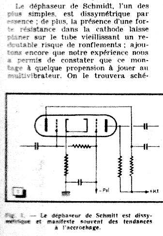

Mis à part certains amplis Luxman, les amplis McIntosh, Marantz, Mullard et autres dont vous donnez la liste utilisent un déphaseur à couplage cathodique mais pas le circuit déphaseur de Otto H. Schmitt. Le déphaseur de Otto H. Schmitt a toujours utilisé une alimentation négative de -50 à -200 volts, il a été très peu utilisé en dehors de la mesure et de l’instrumentation médicale, il n’a jamais été breveté. Aujourd’hui on appelle abusivement « déphaseurs de Schmitt » tous les déphaseurs à couplage cathodique, même ceux qui existaient dix ans avant celui de Schmitt.
Voici un extrait du magazine « Toute La Radio » où il est question de déphaseurs. On y donne le schéma d’un déphaseur à couplage cathodique qui n’est pas celui de Schmitt mais on le nomme « Schmidt et Schmitt » et on dit qu’il est « dissymétrique par essence » alors qu’il n’est dissymétrique que lorsqu’il est mal utilisé, j’en ai fait la démonstration précédemment. :laughing: Correctement utilisé, comme l’indiquait Otto H. Schmitt en 1938, ce déphaseur est parfaitement symétrique.
Personnellement je ne vois pas où est la complication dans l’utilisation de ce déphaseur, un seul tube suffit au lieu de deux et le déphasage est parfait, j’y vois plutôt un avantage. La plupart des amplis à tubes de conception récente utilisent enfin le « vrai » déphaseur de Schmitt.

Hélas, Maximus Leo, trois fois hélas ! La perfection n’est pas de ce monde… :cry:
Et l’inverseur à couplage cathodique (que chacun baptisera selon son goût : SCHMITT ou SCHMIDT ou SMITH ou BLUMLEIN ou long tail, etc…) n’échappe pas à la règle !
Comme le décrit, à juste titre, Mr LOLLIEUX, dans un « toute la radio », il est déséquilibré et c’est justement la raison pour laquelle il fonctionne !
En effet, pour qu’il y ait couplage entre les deux cathodes (couplage cathodique), il faut qu’une tension alternative exista aux bornes de la résistance de couplage. Mais si les tensions étaient effectivement égales entre elles et déphasées de 180°, elles s’annuleraient dans cette résistance commune et la seconde triode ne recevrait aucune excitation !
Heureusement, ce déséquilibre structurel peut être réduit à peu de chose (utilisation d’une résistance commune élevée, pente et coefficient d’amplification élevés pour la seconde triode), mais il subsistera toujours.
On tourne d’ailleurs généralement la difficulté, en choisissant une résistance de plaque R2, légèrement supérieure à la résistance de plaque R1, sinon les tensions de sorties ne pourraient pas être exactement identiques. C’est le principe même de fonctionnement de ce type de déphaseur qui, dans la pratique, s’avère « presque » parfait, quel que soit le type de polarisation utilisé.
Mais comme je l’ai déjà précisé, il ne servirait à rien d’avoir un déphasage parfait en tensions de sortie, si le push-pull qui le suit n’était pas, lui-même, parfaitement équilibré. Et c’est pourquoi il est souhaitable de pouvoir ajuster les tensions de sortie d’un déphaseur, afin que les tensions alternatives finales aux bornes du transfo de sortie, soient bien équilibrées. CQFD…

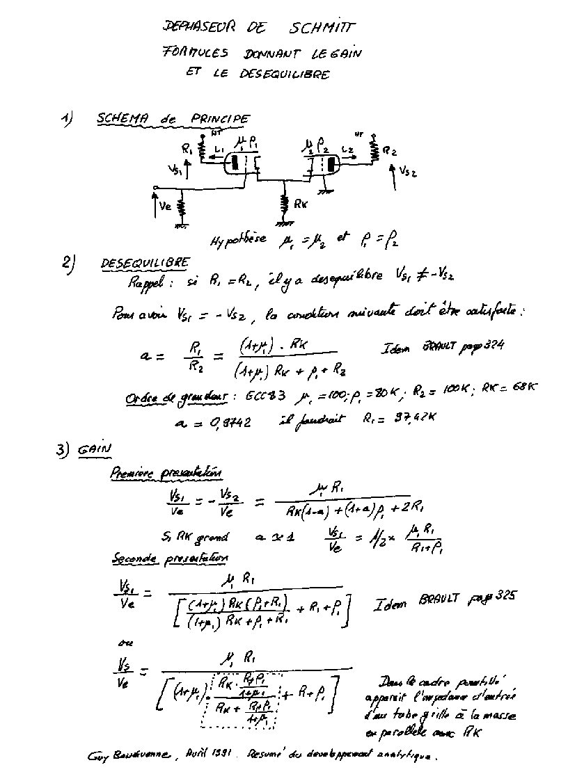

Voici les formules donnant gain et dissymétrie du déphaseur Schmitt issues d’ un développement analytique personnel et, bien sur, cohérentes avec la littérature disponible.
Je ne peux, pour l’ instant, faire des photocopies du Brault, ce dernier étant dans un carton d’ un déménagement qui s’ éternise, mais patience, ça vient!!!
Cordialement.
Merci beaucoup pour le document M. Bondivenne. Pour ce qui est des photocopies du Brault il n’y a rien d’urgent.

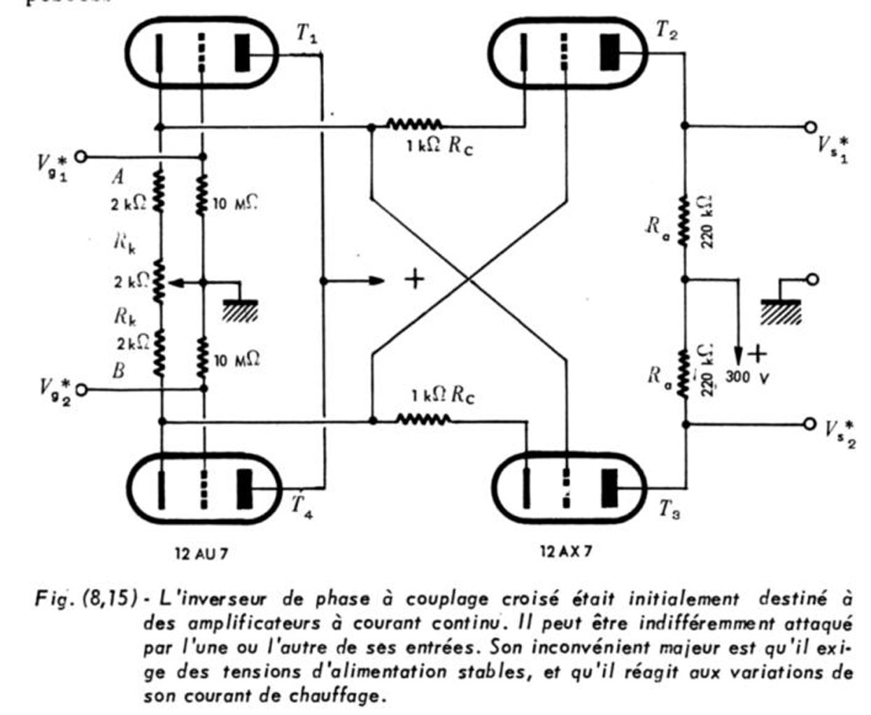

Ceux qui auraient des doutes sur le déphaseur Loyez peuvent toujours expérimenter le fameux déphaseur présenté en PJ ,les réserves faites tombent en utilisant des alimentations régulées ,tant pour le chauffage que pour la haute tension ce qui n’est plus un problème aujourd’hui :wink:
Concernant le déphaseur présenté par JP le Guen, il s’ agit bien ,pour moi aussi du déphaseur parfait mis à part le nombre de lampes nécessaire mais la perfection est à ce prix.
L’ inventeur semble être Joseph Marhall; il utilisait sur ce déphaseur sur un ampli de puissance modeste,( PP de 6V6), et avait nom: Golden Ear Junior. Il est à remarquer q’une toute premiere publication de de P Loyez concernait ce montage, voir La Revue du Son N° 37 et 38. c’ était alors une gageure pour lui de trouver un montage presque aussi bon et plus économe en tubes: il l’ a fait!!
Personellement,en 1961 au titre d’un mémoire de fin d’ études, j’ ai utilisé le montage J Marshall dans les premiers étages d’ un ampli à courrant continu destiné à l’ asservissement en vitesse d’ un moteur à courant continu de 45 kW!
Je tiens à disposition la formule théorique donnant le gain de ce montage dont le fonctionnement est finalement très simple et peut être expliqué avec des considération basiques.
Depuis une quinzaine d’ année c’ est devenu mon montage préféré avec plusieurs application dont un PP de 4699 drivé par ce déphaseur, ECC81 et ECC83, puis ECC82. Schéma à disposition également.

Je suis en train de mettre en simulation le déphaseur Marshall à couplage croisé donné par M. Le Guen.
Bien cordialement,
