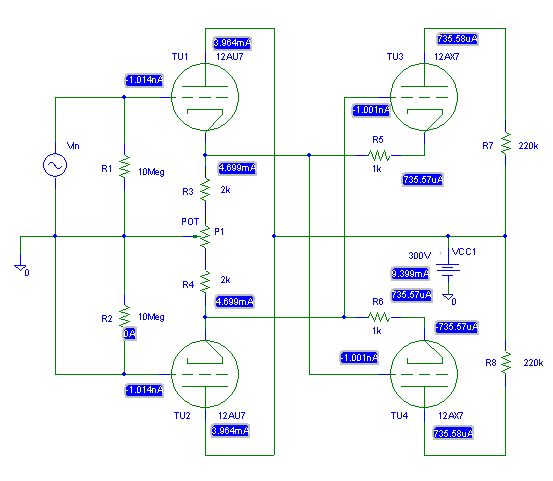

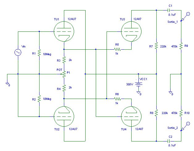

La simulation du circuit à couplage croisé donné par M. Le Guen. J’ai connecté une des deux entrées à la masse afin de faire travailler le circuit en déphaseur. La tension d’entrée est de 1VAMPL/1khz :

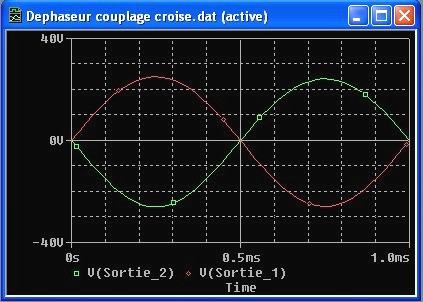

Les signaux en sorties : quasiment parfaits. Certes, il faut 4 tubes mais dans le déphaseur Loyez également. Sauf erreur, le gain est de 25.

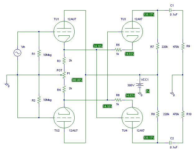

Les tensions :

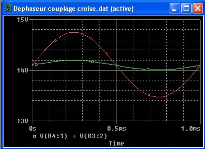

Signaux au niveau des cathodes du tube d’entrée :
Rebonjour à tous
Avec les valeurs du schéma plus:
  • P1=1 kOhm
  • Ecc82 mu1=17 et ro1= 7,7 kOhm,
  • Ecc83 mu2=100 et ro2= 80 kOhm,
    le gain du déphaseur à couplage croisé serait de 29,94.Ce gain est assez sensible à la valeur de R3=2 kOhm et à la pente de la Ecc82.
    Du reste, dans mes montages, sans modifier le point de fonctionnement, j’ augmente furieusement les valeur de R3 et R4 ET je ramène leur point commun non plus à la masse mais à une source négative. le gain est alors augmenté de 15 à 20 %.
    Pour mémoire, la dissymétrie du montage est dans le rapport:
    mu2/(1+mu2); bien à l’ intérieur des tolérances de chaque triode sous la même ampoule!
    C’est remarquable et ça passe le continu.
    Attention: l’ introduction de la contre réaction doit se faire OBLIGATOIREMENT sur la grille de la triode inférieure Ecc82; en fait le montage est aussi un mélangeur et cette propriété était utilisée sur les déphaseur des oscilloscopes à lampes.

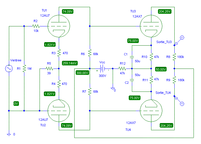

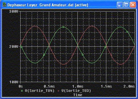

Le dernier (?) schéma Loyez utilise 39 ohms pour R5, après avoir utilisé 82 ohms puis 47 ohms. J’ai donc refait une simulation avec 39 ohms pour obtenir les tensions, les courants et les signaux en sortie du deuxième étage pour aider le DIY. :slight_smile:
P.S. : Il n’y a pas une traduction française pour DIY ? On a bien courriel pour email.
Tensions de sorties du deuxième étage avec 0,1 VAMPL à l’entrée à 1khz.

« Ensemble stéréo Grand amateur »
concerne l’étage déphaseur : citation
L’amplificateur.;
"Il comprend trois étages entièrement symétriques (statiquement et dynamiquement). L’étage d’entrée fonctionne en déphaseur (12AU7) grâce au prélèvement d’une fraction de la tension de contre-réaction issue du secondaire du transformateur de sortie. "
L’étage 12AX7 assume les fonctions d’amplificateur symétrique de tension; mais l’existence d’une forte résistance de cathode (47k) fait de cet étage un véritable correcteur de dissymétrie de l’étage qui le précède, puisqu’on y reconnait le schéma d’un déphaseur dit à cathodes couplées dont on vante classiquement la bonne symétrie, la grande sensibilité et le faible taux de distorsion.
Toute La radio décembre 1959 signé M.BONHOMME
Jacques DUDORET
Archi faux ! ! !
La 12AU7 ne déphase rien du tout, sa résistance de cathode est bien trop faible pour ça (calculez, vous verrez !)
Elle sert uniquement à fixer le potentiel de la deuxième grille de la 12AX7 qui EST un déphaseur de Schmitt un peu modifié (fractionnement et découplage partiel de la résistance de cathode.
Ainsi, chaque grille du déphaseur « voit » la même impédance de source ce qui est indispensable au fonctionnement de la contre réaction « symétrique » (les R de 10 M).
C’est mon avis et je le partage 8)
Yves.
Un petit coucou avant de partir à la campagne pour deux mois.
N’ en deplaise à Yves, la 12 AU7, DANS LE MONTAGE SPECIFIQUE DE LOYEZ ET COMPTE TENU DE LA PRÉSENCE DE LA CONTRE RÉACTION, déphase parfaitement.
A la rentrée, je câblerai un ampli complèt Loyez avec 2 EL84 et un transfo de sortie CEA et je montrerai par des mesures en sortie de la 12AU7:
  • l’ absence quasi complèt de déphasage SANS la résistance de 32 Ohms, ( ou 82 Ohms selon les schémas) et ce avec ou sans CR,
  • l’ absence - ou si peu- de déphasage avec la résistance de 32 Ohms mais sans CR globale appliquée,
  • et le déphasage plus que correct avec résistance de 32 Ohms et CR globale.
Ces résultats seront épaulés par un développement théorique qui précisera les conditions à remplir pour obtenir ce résultat, conditions où rentre le gain total de l’ ampli, le taux de CR et la fameuse résistance de 32 Ohms.
Et puis je compte bien sùr sur Maximus Leo pour réaliser sur mes directives quelques simulation SPICE qui conforteront résultats et développement théorique.
Les affirmations de Loyez lui même seront alors confortées: son montage typique de 12 AU7 avec contre réaction déphase parfaitement. La 12 AX7 qui suit n’ est là que pour procurer le gain et peaufiner le déphasage.
