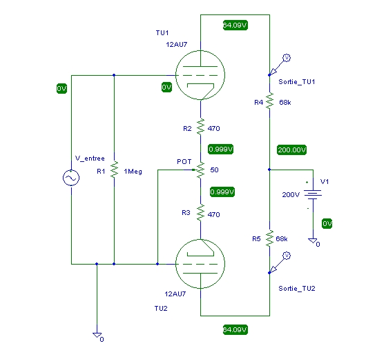

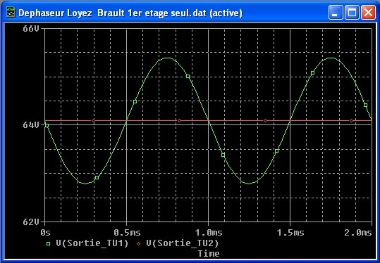

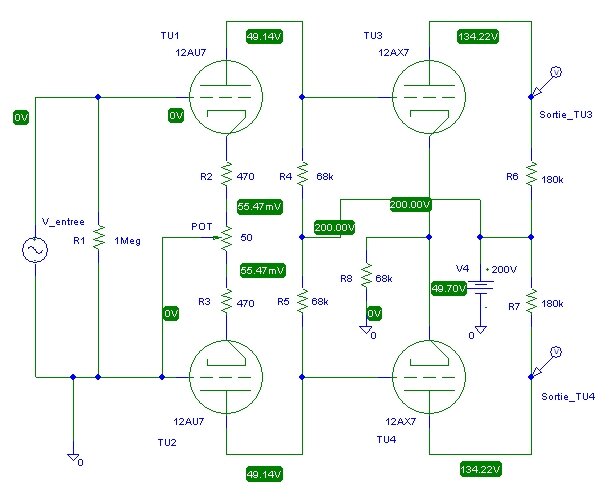

J’essaye de mieux comprendre le fonctionnement de ce type déphaseur, alors j’ai d’abord pris le schéma page 331 du Brault avec le premier étage seulement.
Le signal d’entrée est de 0,1 VAMPL (tension crête à crête/2). J’ai conservé la tension de 200 volts du schéma.
Les tensions :
(Suite)
Les signaux de sortie :
L’étage n’ayant pas la structure d’un déphaseur à couplage cathodique alors il ne déphase rien.
(Suite)

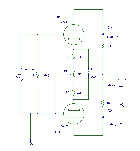

Juste une remarque : j’ai fait un essai en couplant les cathodes avec un condensateur de 10 µF (C1) :
(Suite)
Avec ce couplage par condensateur, l’étage travaille bien en déphaseur puisque les signaux des sorties sont en opposition de phase :
Dephaseur Loyez Brault 1er etage couplage cathodique par condensateur sorties.jpg
Bonsoir Maximus Leo et tous les autres.
Le schéma analysé avec Spice est le premier montage Loyez qualifié par Brault de « primitif » page 331. En effet, sans la résistance de 32 Ohms qui apparaitpage 332, (ou 82 Ohms sur le schéma de la revue du son) ET surtout sans la contre réaction globale qui doit arriver sur la résistance de cathode supérieure, 470 Ohms, ce dispositif ne peut déphaser correctement ; les résultats Spice affichés le montre à l’ évidence et me semblent corrects.

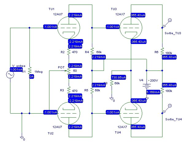

C’est nécessaire (AMHA), s’agissant de Loyez + Brault, de commencer par le circuit dit « primitif » de la page 331 où le 1er étage est totalement passif, où c’est le 2 ème étage qui est monté en déphaseur, et sans boucle de contre-réaction, sinon on va retomber dans la polémique du début du fil.
Je continue donc avec le Loyez-Brault « primitif ». Les tensions :
(Suite):
Les courants :

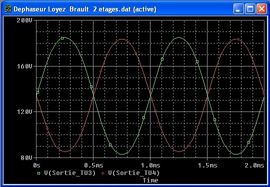

(Suite) :
Signaux de sorties du Loyez-Brault « primitif », pas mal du tout, même sans boucle de contre-réaction :

Dans le déphaseur à couplage cathodique, les deux courants traversant les deux tubes, sont bien en opposition de phase et se retrouvent donc mêlés dans le circuit commun de cathode. Mais n’ayant pas exactement la même intensité, ils ne peuvent s’annuler complètement. Revoir, à ce sujet, la théorie de base de ce montage, parfaitement décrite par Lucien CHRETIEN.
Une fois de plus, la simulation montre un premier étage ne déphasant pratiquement rien, et un second étage, déphasant pratiquement tout !
Mais cette simulation ne tient pas compte de l’intégralité du montage, ni de la réinjection de CR dans une cathode de l’étage d’entrée, ce qui pourrait, PEUT-ETRE, tout changer.

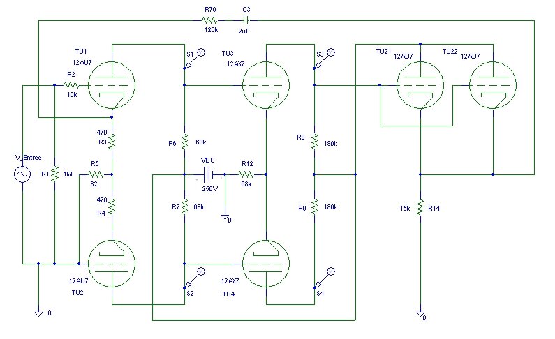

A plus, le schéma pour la simulation réduite Loyez version évoluée arrive dans une heure
Re!
Suite du précédent.
Voici le schéma promis:
[/url][/img]
Ce schéma permet de traiter le montage primitif et l’ évolution qui a été divulguée, commercialiser, etc…
Ce schéma est parfaitement cohérent avec la maquette en cours de construction, et par rapport au schéma que tu utilises, Leo, il faudra ajouter l’ étage cathodyne Utilisant 2 ECC82 en // pour avoir une très faible impédance de sortie propice à l’ introduction de la CR.
Les signaux qu’ il faudrait systématiquement montrer sont ceux apparaissant aux points de mesure T, S1 et S2 ( étage ECC82), S3 et S4 ( étage ECC83). Ne pas oublier la tension d’ entrée en E pour évaluer les gains.
Je suggère le programme suivant:
A- Simulation cas N°1, montage primitif Contacteurs C3 et C4 sur position 1. on est alors sur le montage primitif; simulation en cours. Il manque le signal d’ entrée et les signaux S1 et S2.
B- simulation cas N°2 Contacteur C3 sur position 1 et contacteur C4 sur position 2. Introduction de la CR globale par la résistance R25= 120 kOhms, R24 toujours nul. Cette simulation me permettra, après avoir évaluer le gain avec CR de confirmer que la résistance de 120k a bien la bonne valeur. Ce cas pourra être refait avec une valeur nouvelle de R25 si le gain est différent de la valeur que j’ ai estimée.
C- simulation cas N°3 Contacteur C3 et C4 sur position 2. Cette configuration est celle du montage évolué. et c’ est là que l’ on devrait voir comment marche ce canard!!!

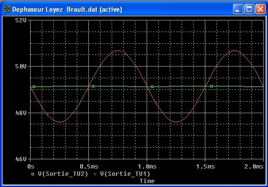

Les sorties des ECC82 :

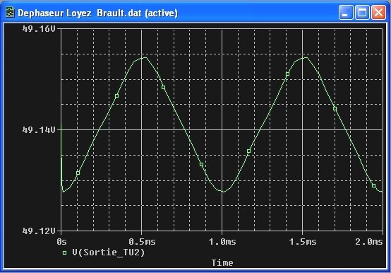

Il y a quelque chose sur TU2.
Il y a un résidu de signal sur TU2 (extrêmement faible :slight_smile: :

Ces premières simulations me sembles parfaites; le choix de la tension d’ entée, 0,2V cc , est judicieux.
Personnellement, je tire ces premières conclusions:
  • la tension de sortie ECC82 haut est 50,7 - 47,6 = 3,1 Volts.
  • la tension de sortie ECC82 bas est nulle, ou quasi, ceci indique déjà que le montage primitif ne déphase pas au niveau ECC82.
  • la tension sortie ECC83 haut est de 185 - 83 = 102 Volts
  • la tension sortie ECC83 bas est de 183 - 86 = 97 Volts
    Cet étage est un déphaseur plus que correct qui présente une légère dissymétrie.
  • le gain du premier étage est de 3,1 / ,2 = 15,5; J’ ai calculé à partir des courbes ECC82 un gain de 11,9 que je viens de vérifier encore. Ce me semble être un pb secondaire.
  • le gain du second étage est de 102 / 3,1 = 32,9, haut et 31,2 bas. le calcul du gain théorique d’ un étage déphaseur de Schmitt est de 34; l’ accord me parait parfait.
    Pour moi, le montage primitif est un déphaseur de Schmitt et la ECC82 n’ est là que pour apporter un gain complémentaire et fixer le potentiel grille ECC83. Notons cependant que ce montage est supérieure au Schmitt courant car il déphase depuis le continu jusqu’à… C’ est bien l’ avantage des liaisons directes.
