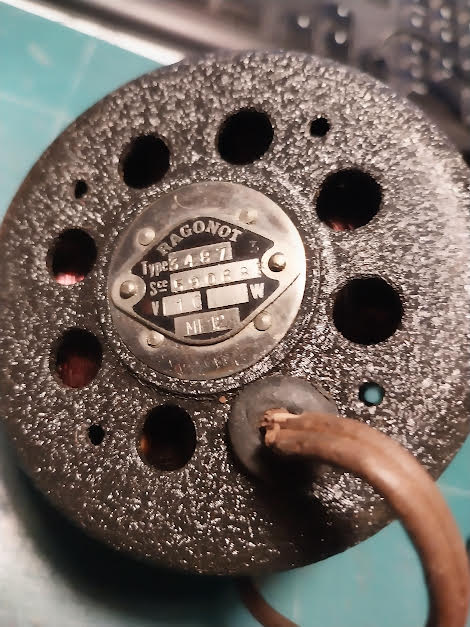

Magnétophone à fil ER 51 La Voix de son Maître
J’en n’ai pas vu
il branché direct sur l alim.
il n’y a que 2 fils qui sortent du moteur ?
compare la resistance du bobinage du moteur qui fonctionne et celui qui ne fonctionne pas
debrancher un des fils moteur pour cela
oui 2 fils
Ok je mesure
C’est pas les 2 mêmes
celui du PU est plus petit je mesure 32 Ohm
sur le retour arrière 10 Ohms
Les 2 sont débranchés
rate , le les pensais identiques

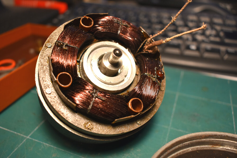

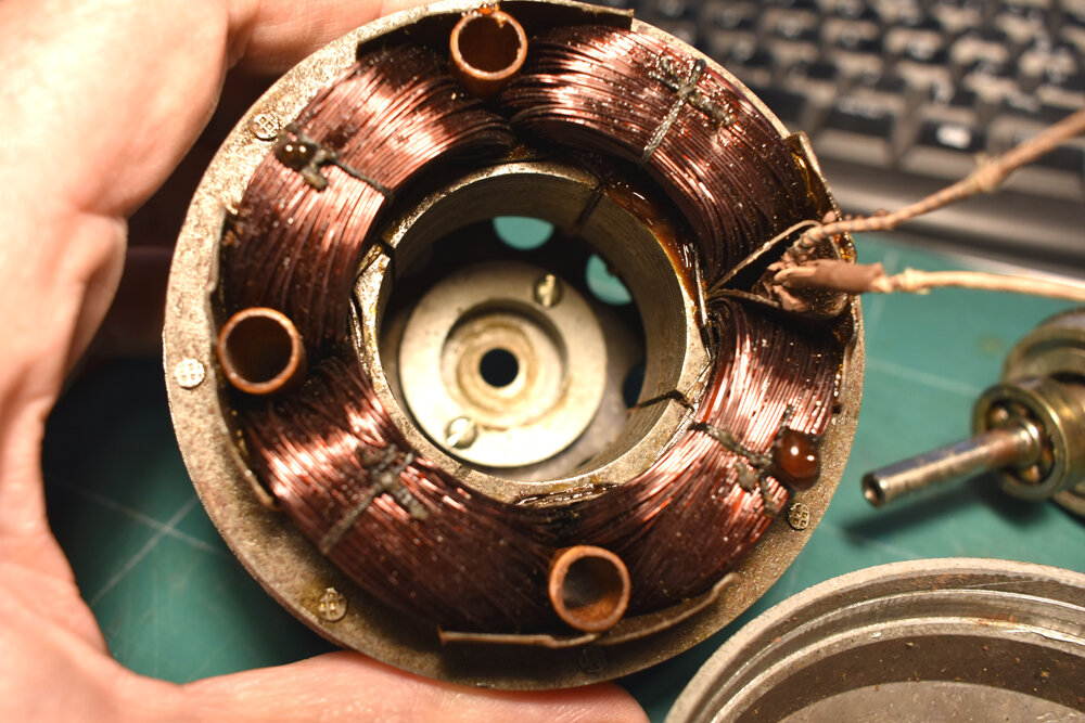

J’ai enlevé les boulons mais je n’arrive pas à les ouvrir.
il y a deux coques en fonte identiques qui ont l’air soudées par 75 ans de service
c’est manche a force sur le paquet de toles du moteur
attention aux fils qui sortent par une des cloches a ne pas les arracher si la cloche se degage brusquement
passer une lame de couteau entre les deux cloches pour les faire coulisser
Ok je vais essayer la lame de couteau
Entre temps j’ai retesté et ça tourne en grinçant ça confirmerait un pb méca plus qu’électrique.
faut vraiment que j arrive à ouvrir (et à refermer )
repere bien la position en rotation des deux cloches entre elles et par rapport au paquet de toles

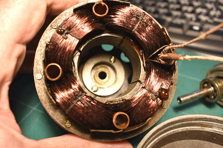

Voilà c’est fait
Le cable s’est effrité je vais devoir le changer il était pourri de toutes façons

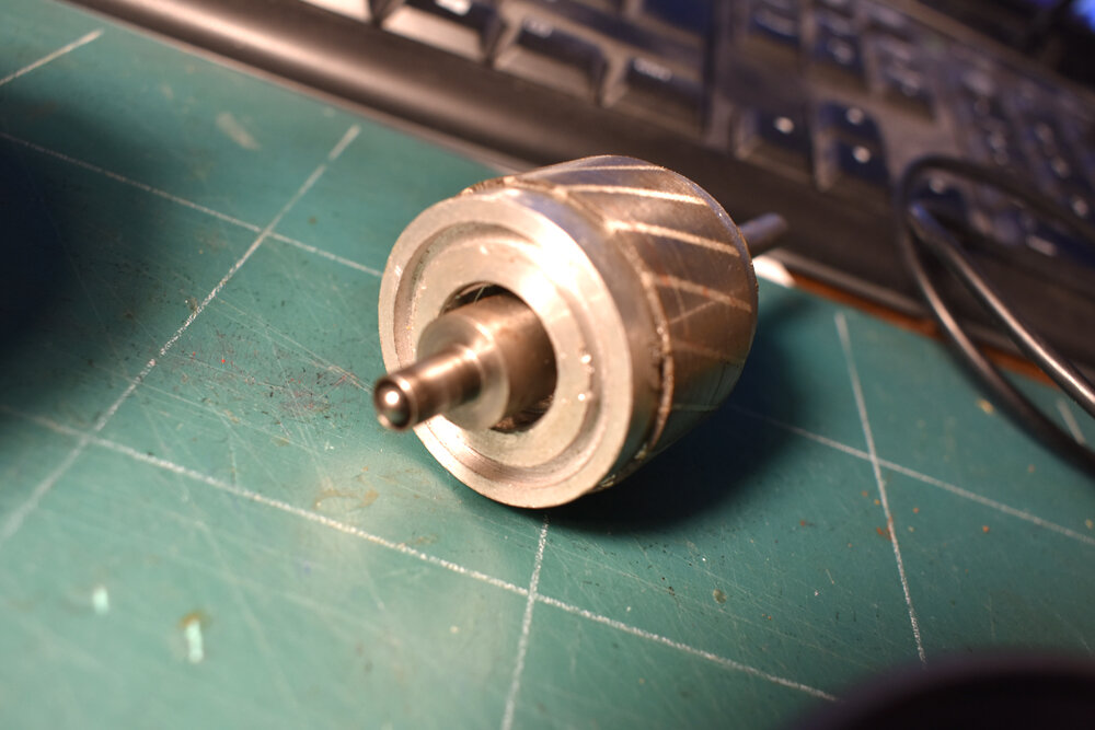

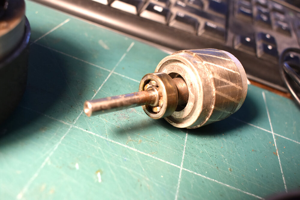

C’est de la belle mécanique avec un rotor monté sur roulements à billes ( hélas tout secs)
Je ne pourrais pas me tromper avec le passage du câble.

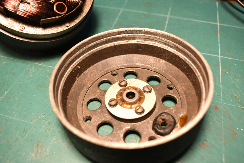

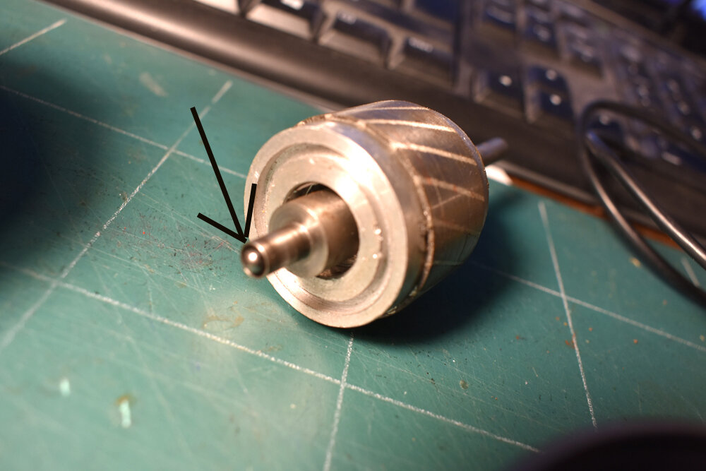

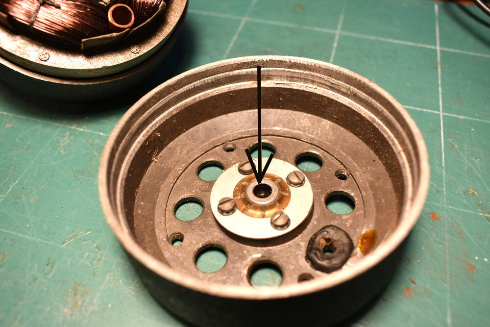

Si j’ai bien compris je mets de l’huile de ce coté dans la cage de roulement ?
Et de l’autre coté j’ai une bille au bout de l’axe
qui vient s’appuyer en butée au fond de cette cage
est-ce que je peux remplir d’huile également ?
Je n’ai que de l huile auto je prends le plus haute viscosité ou la plus basse?
comme dit plus haut : Ne pas utiliser d’huiles pour moteur d’auto, ou seulement celles spécialement formulées pour les voitures anciennes (mais qu’on ne trouvera pas en centres auto et qui coutent beaucoup plus cher)

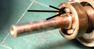

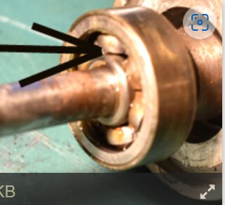

ça c’est une bague huile fine jusqu’a refus
ça c’est un roulement a bille , nettoyage au WD40 jusqu’a ce qu’il tourne librement puis sechage et graisse a roulement
huile fine c’est de la vaseline ?
huile de vaseline , ou huile de machine a coudre c’est bon

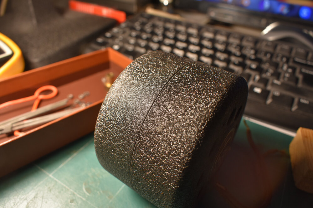

Voilà c’est enfin remonté après nettoyage et lubrification du moteur, qui tourne comme une toupie et sans aucun bruit.
J’ai juste un doute sur le couple de serrage des deux coques. Au début je l’avais trop serré et j’ai dû desserrer pour tout libérer.

J’ai eu l’impression que le moteur chauffait un peu trop au bout d’un moment et j’ai mesuré 45° à l’extérieur avec un thermomètre (j’imagine qu’à l’intérieur on rajoute au moins 15° ) Je crains que ça soit mon serrage des 2 demi-coques du moteur qui provoque ça ! Je laisse refroidir et je vais vérifier et desserrer d’un quart de cheveu pour voir si ça va meiux.

les cloches se deforment si on serre trop
