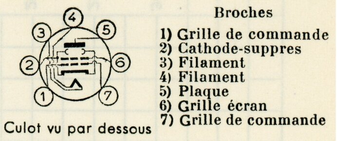

effectivement 0v sur grille2
Je reverifie les autres ?
pas sur G2 en 1 et 7 c’est G1 la 1er grille du tube
il faut etre precis dans les denominations
Oups ! 0 v sur Gr1 effectivement

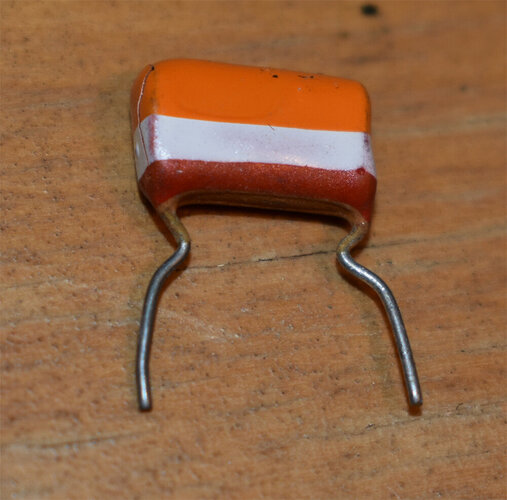

J’ai des 33nf , 2 en série c’est bon ?
un 33nf cela passe aussi du moment que c’est plus de 250V service
J’ai ça marqué 33nf 250v mais j’ai un doute sur la lecture des codes
Tu peux me confirmer ?

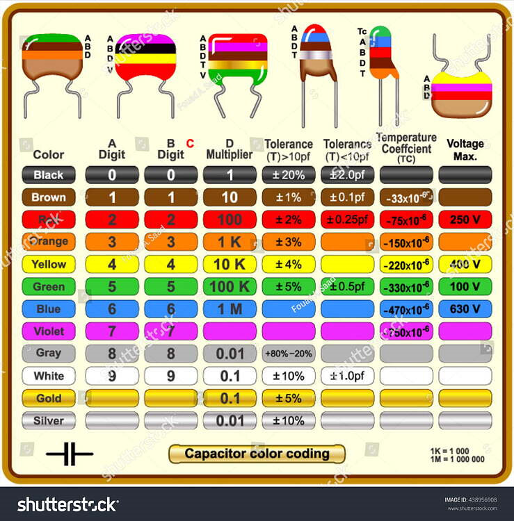

Ca fait 2 oranges 1 blanc et 1 rouge ok mais le blanc c’est multiplicateur ou tolérance?
je pense le multiplicateur
tu n’as pas de capacimetre ?
la bande marron devrait etre la tension mais la tableau ne commence qu’a rouge pour 250V
peut etre 150V c’est un peu limite mais cela devrait passer
