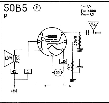

d’abord veifier si on a bien elimine tout les problemes de la 50B5
s’il en reste cela peut faire de gros degats

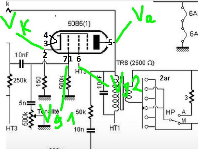

J’ai
Vg1 ; 0v
Vg2 ; 80v
Va ; 82 v
Vk ; 3 v
VK 0V m’inquiete cela signifierait tube pompe
mais comme l’ampli fonctionneje pense plutot a une erreur de mesure
Deuxième mesure je suis à 3,5v

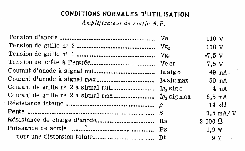

C’est mieux le tube est a 50% de son debit nominal
tu as une 2eme 50B5 permutes les ( hors tension bien sur)
et re mesure Vk
on saura si c’est le tube ou autre chose
C’est pire avec la deuxième ça commence à 3,9v et ça descend jusqu’ à 2,9v
La première commençait à 4,5 v et descendait à 3,5v

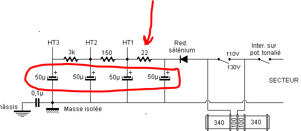

tu as remplace le redresseur selenium ?
faudra voir si ce n’est pas du aune tension de chauffage faiblarde
Non ! Mais il avait déjà été changé
C’est peut etre la cause
en alimentation 110V on devrait avoir 110*1.414 -20 = 135V a vide
je regarde cela de plus pres
qq minutes de reflexion…
bon effectivemenl redresseur est malade
solution le remplacer par une resistance de 50 ohms 5W et un diode 1N4007
on sera peut etre amené a ajuster la resistance pour avoir une HT1 conforme a ce que demande l’anode du tube 110V
tu est bien en position 110V et pas 130V ?
Ok
J’avais approvisionné quelques composants pour fabriquer une alim de remplacement je dois avoir de quoi faire …
Ah ah je suis sur 130v je commute et je remesure
tu me dit ce que tu as on fera avec
OK je vais voir
si tu est sur 130v avec 110V alim normal que la HT soit faible
il lui manque 20V
Je suis passé sur 110 v et ça s’est mis à ronfler fort j’ai coupé tout de suite ! Ca a quand même commencé à fumer mais j’ai pas pu identifier d’où ca venait
le redresseur ou un condensateur de filtrage a du mourir
tu as bien remplace toutes ces capas de 50µF par des neuves
dequelle tension service ?
c’est peut etre la 22 ohms qui a chauffe
si c’est le redresseur en chauffant il sent la merde ( odeur caracteristique du Selenium qui surchauffe)
Oui les 4 capa 50µ ont été changées
Ca n’a pas fumé longtemps et je n’ai pas senti d’odeur particulière.

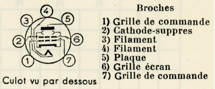

verifier la tension de chauffage du tube entre 3 et 4
on doit y trouver 50 V alternatif
