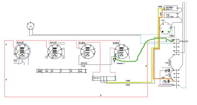

ça se complique

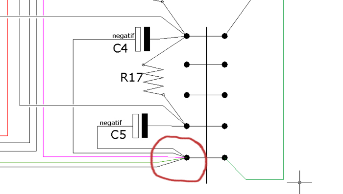

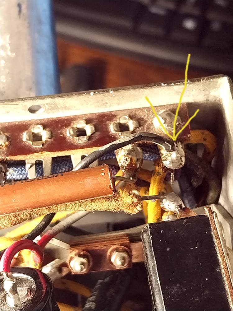

ou allait le fil noir ?

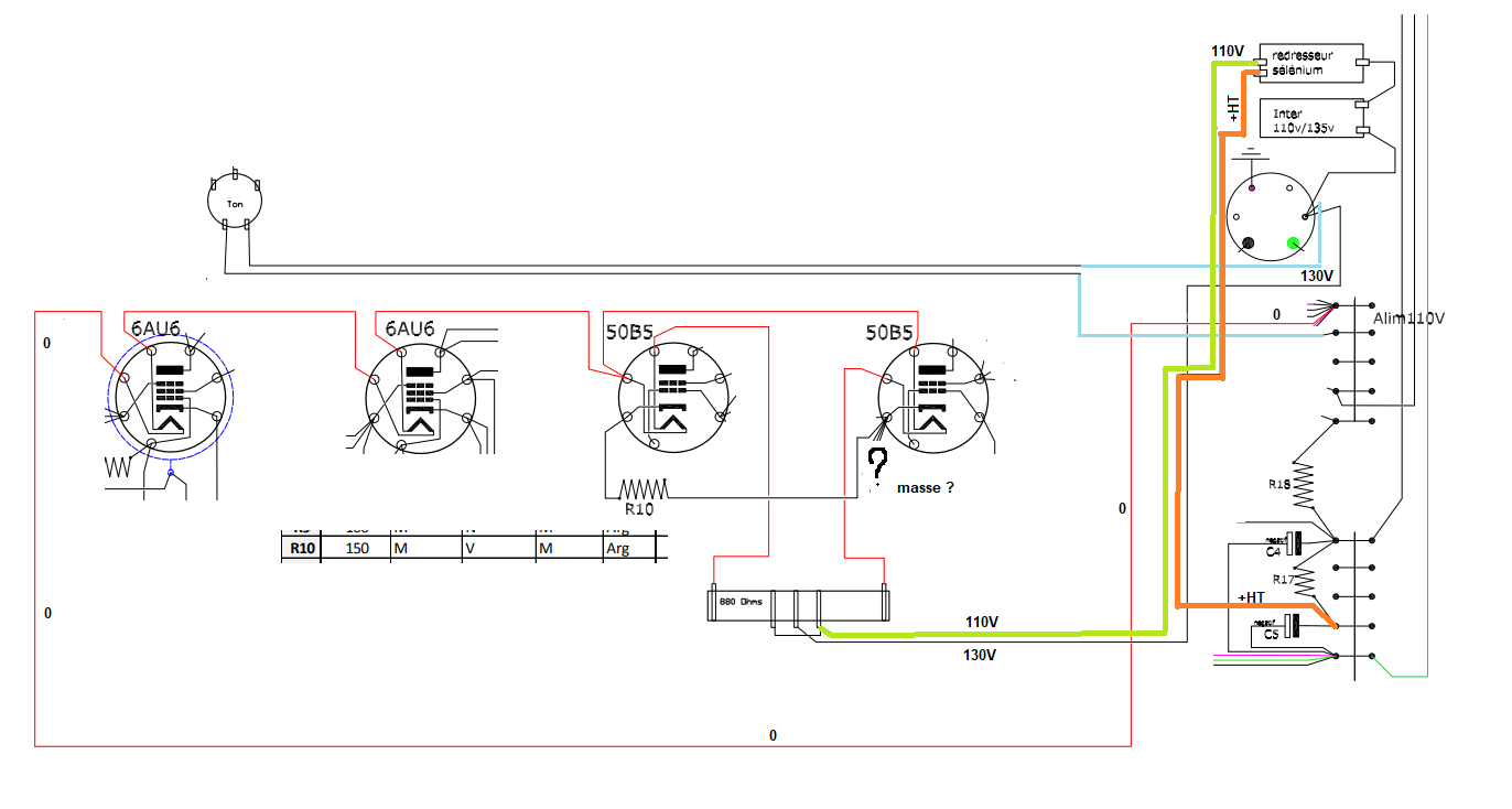

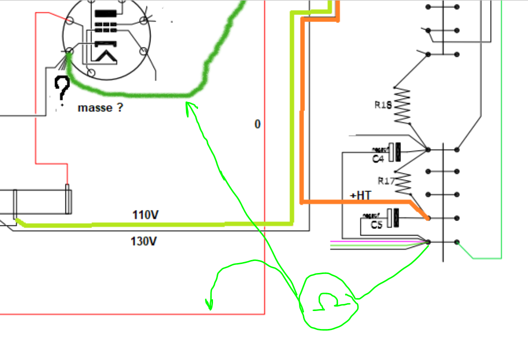

Il va sur une barre de connexions qui n’est pas reliée à la masse.
peux tu vérifier a l’ohmmètre s’il y a continuité avec la ligne que j’ai marquée 0
regarde aussi s’il y a continuité avec la broche que j’ai marquée masse ?
https://forum.retrotechnique.org/uploads/default/original/3X/a/8/a809b5462b12a7890f6d4b8f84405d7fb1a848d1.png

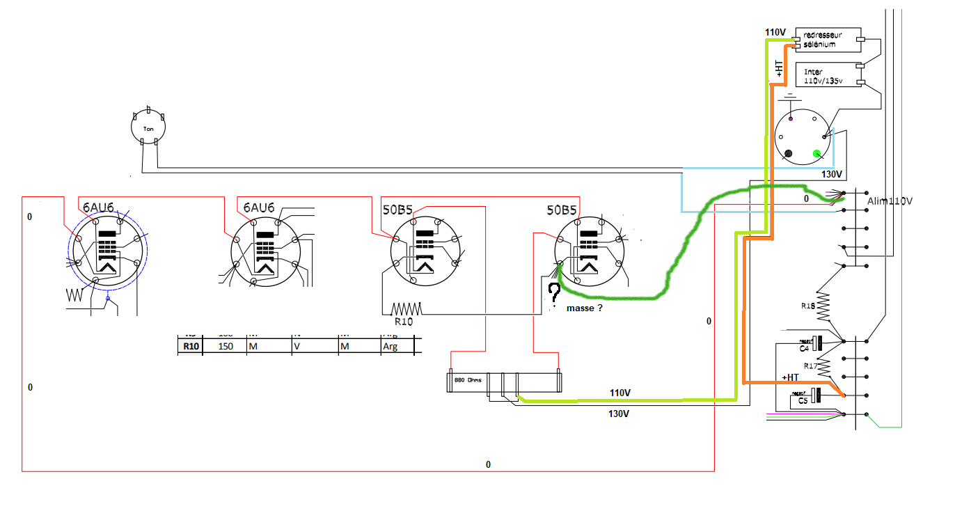

Continuité Ok pour la ligne 0 entre secteur et broche 3 de la 6AU6
Mais je comprends pas quelle broche est marquée masse ? c’est la broche de la cathode de la 50B5 ?
oui , normalement il faut que les cathodes retournent a la masse soit directement soit par une resistance
comme il y a R10 connecte a la cathode de la lampe de gauche le bout opposé de R1à doit aller a la masse

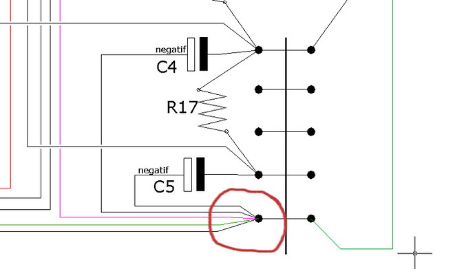

La R10 est bien connectée au secteur via la broche K de la 2° 50B5
et entre le - des capas ( fil noir) et ceci , il y a continuité*
Oui continuité sur les 2
ouf , je sais pas par ou ça passe mais c’est electriquement conforme

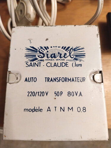

Sinon j’ai un petit transfo "made in Jura"daté du 30 décembre 1961 mais vaillant comme au premier jour, pourquoi ca ferait pas l’affaire pour un test ?
transfo
c’est un auto transfo il peut alimenter ton appareil mais il n’assurera aucune sécurité car ce n’est pas un transfo d’isolement et ton magnétophone restera relié au réseau
la phase 220V sera présente sur la masse ou sur l’entrée 110V
ce qui interdira l’utilisation d’un oscilloscope ou de tout autre appareil relié a la terre
donc prudence extrème

si tu achètes un transfo vérifie bien que c’est un vrai transfo et pas un auto transfo beaucoup de sites confondent les deux
il est bon quand tu recherche de préciser transformateur d’isolement

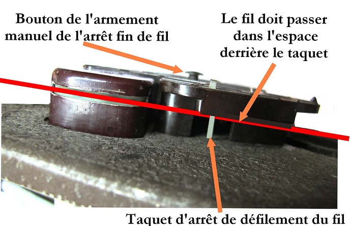

  1. le petit bouton enfoncé déplace une languette sous le capot plastique entourant la tête E/L.
    Le fil qui va être enroulé vers la bobine réceptrice est précédé d’une languette en plastique souple.
    En fin du rembobinage, ladite languette « accrochera » cette languette liée a un contact électrique à ouverture qui arrêtera la rotation de la bobine débitrice d’où « L’arrêt automatique en fin de rembobinage »

    Je vais tenté de vous envoyer une photo pour le fil et le bouton rouge…
    De la part de Magfil
Peu à peu tout s’éclaire ! Merci bcp pour cette info. J’attend la photo avec impatience !
Sans vouloir abuser, une petite vidéo serait encore plus parlante :slightly_smiling_face: (Ne serait-ce que pour le plaisir de voir cet engin fonctionner :+1:t2:)

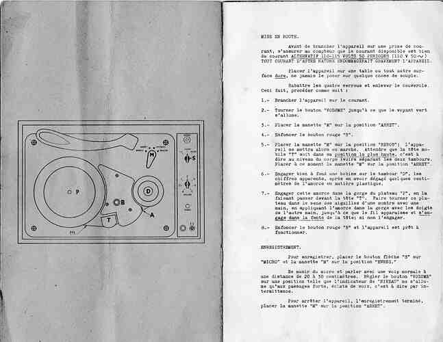

Voici la « NOTICE D’EMPLOI et D’ENTRETIEN » pour un ERMAPHONE !
Elle doit convenir et indique même comment ajuster le couple du plateau de la bobine réceptrice
Bonne réception.
magfil
Bonjour et merci pour le document.
Je vais le lire avec attention et voir ce qui peut correspondre au ER51.
Je pense avoir saisi le mode de passage du fil :+1:t2:

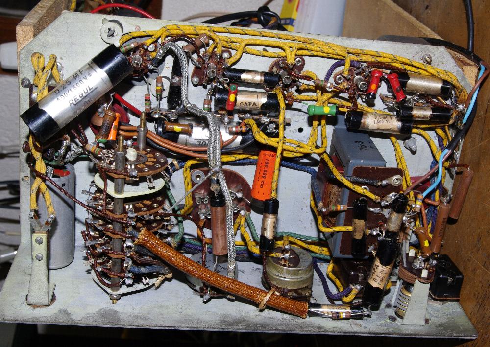

Je reprends ce sujet car j’ai trouvé le même ce matin.
C’est de la restauration et du relevé de schéma niveau XXL.
Chapeau pour le travail effectué par @bakelite. Pour @bakelite, s’il passe par là : avez vous obtenu un résultat ?
Perso, je n’ai jamais entendu de magnétophone à fil. je vais essayer à mon tour de faire parler l’engin. Mais il y a du boulot :thinking:

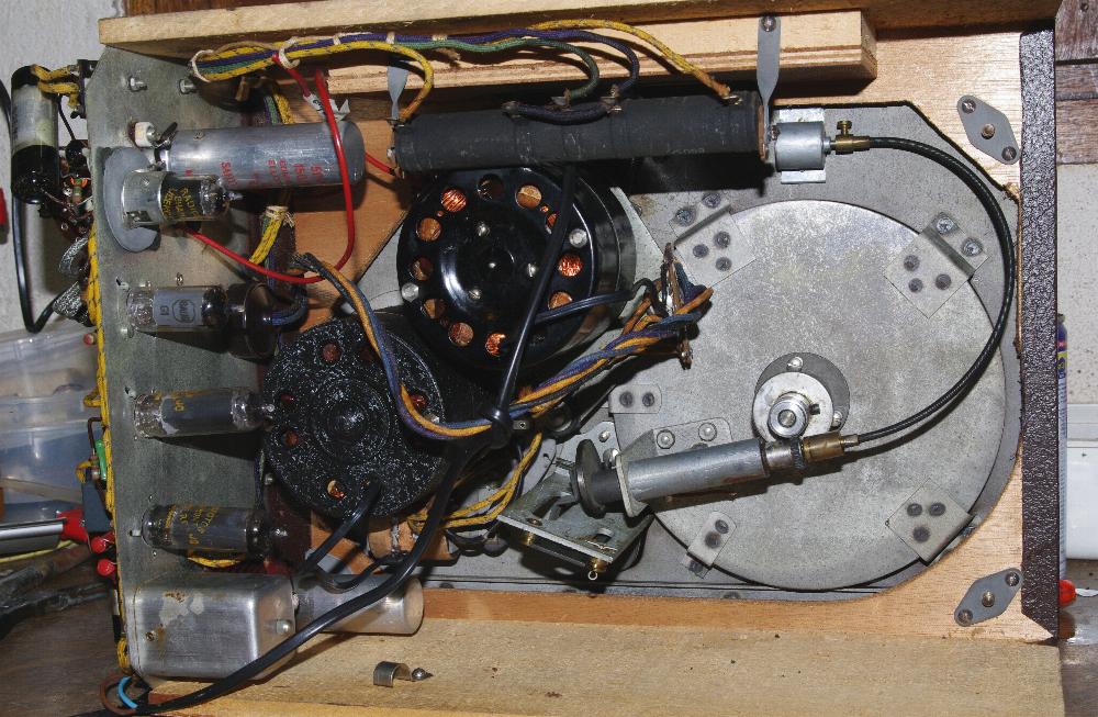

Bonjour @Jardine_Jean-Claude,
Bonne pioche pour vous ! Bravo cet appareil est assez fascinant. Est-ce que vous pouvez mettre plus de photos ?
Merci pour l’appréciation concernant le relevé, j’ai fait au mieux n’étant pas du métier, et surtout @Radiolo a commencé à corriger avec patience méthode et bienveillance.
Je n’ai pas encore terminé car je n’avais pas de transfo d’isolement pour travailler avec un minimum de sécurité mais j’en ai trouvé un chez @claude38 et le récupère fin mai pour continuer à dépanner la partie électronique ( si Radiolo n’a pas perdu patience :face_with_raised_eyebrow:). Entre temps j’ai continué à réparer la caisse et j’ai trouvé une prise jack diam 6mm du bon diamètre et un micro qui devrait correspondre. Après ça il y aura la partie mécanique qui est très usée mais qui semble en état…
