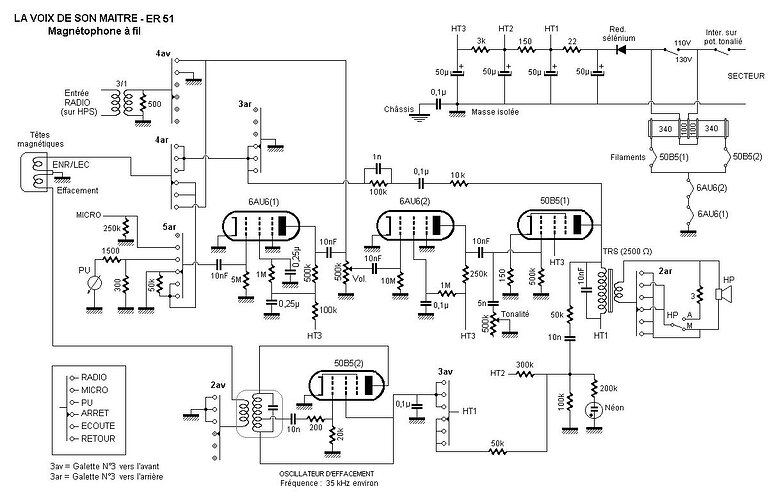

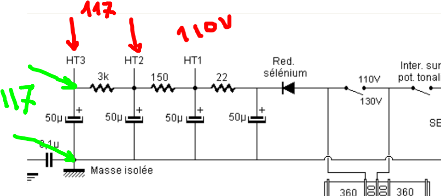

A l’allumage j’ai bien 110v mesurés au premier condo de filtrage … je n’ai rien tenté de plus pour éviter l’irrémédiable … Est-ce que ça veut dire que le redresseur sélénium est OK ?
il semble qu’il soit bon
il faut voir si les autres HT filtrées sont presentes

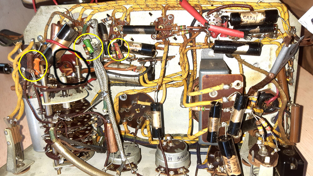

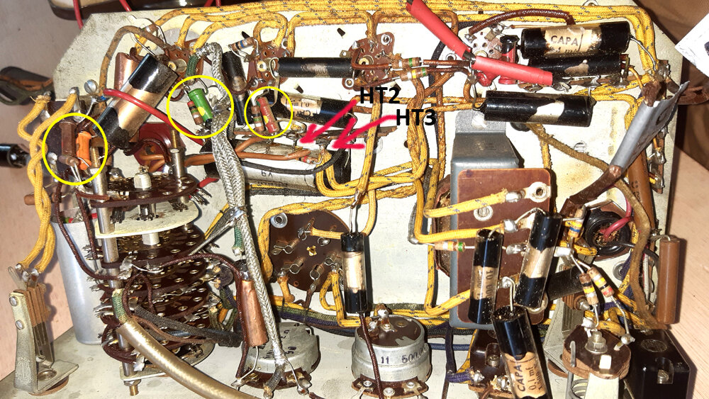

J’ai du mal à localiser le point HT2 et HT3 sur le châssis

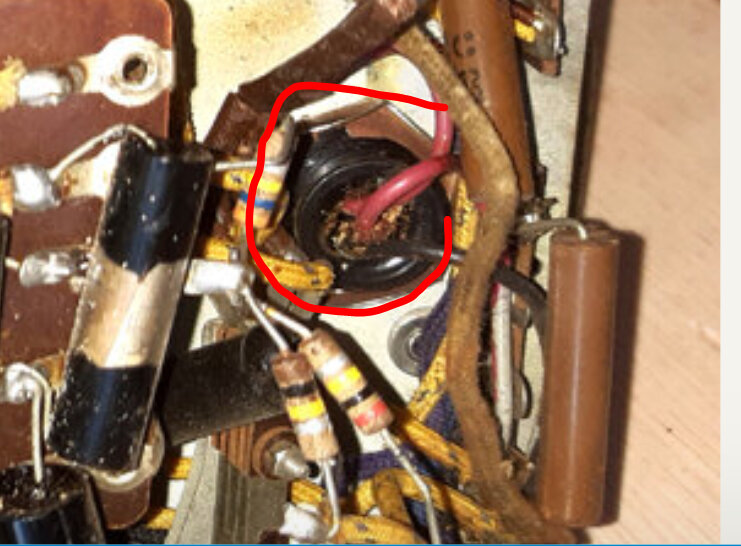

Au passage je vois que la 150Ohms est éclatée
est-ce que c’est là ? flèches rouges
si la 150 ohms a eclate c’est probablement du au 50µF qui la suit qui est en C/C
essaye de reperer les 4 capas de 50µF elles sont peut etre deux par deux dans les tubulaire alu vissés sur le chassis
j’en vois un ici
pas repere l’autre
Alors j’en ai changé les deux premières
Et il en reste 2 d’origine c’est les suivantes
J’ai mesuré 27V aux bornes de la 3000 Ohms
avec 27 V je pense que les 50µ qui filtrent HT2 et HT 3 sont cuites
tu les a repéerées ?
Oui
en noir
y a plus qu’a
Je remplace

Bon alors j’ai la 3K qui est aussi cassée, et je n’ai que des 1K. Je peux faire un petit montage en série ? ou j’attend de trouver la bonne ?
vois pas comment tu peux faire la 150 ohms avec des 1K il en fau 6 en // pour obtenir 166 ohms
tu n’a rien de plus proche 100 et 47 ou 220, 330,
non c’est une deuxième resistance qui est cassée : une 3000 Ohms que je veux remplacer avec 3 x1000. Je trouvais ça pas terrible mais je vais faire un montage pour dépanner et je remplacerai plus tard.
la 150 je l’ai et je l’ai remplacée

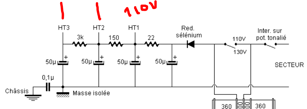

J’ai une valeur de 117v aux bornes de la 3000 Ohms
en rouge c’est aux bornes si c’est cela il y a probleme
si c’est en vert c’est bon
Erreur de ma part; 17v aux bornes de la 3000 Ohms
et 90v environ à chacun des 47µ
je prefere

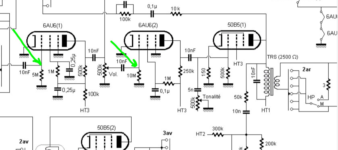

donc en lecture l’ampli BF doit fonctionner
cela doit ronfler si tu touche avec un tournevis les grilles 1 de l’ampli BF
Verifie que les tubes chauffent si tu n’as rien
Oui ça ronfle léger quand je touche la broche de la grille sur chaque lampe

Pourquoi y a-t-il deux 6AU6 dans l’ampli ?
