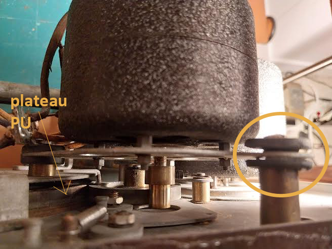

C’est bien ce que décrivais JC Jardine, c’est très rustique. Il y a un moteur pour la marche avant qui tourne en permanence et dans toutes les positions du commutateur et qui est juste débrayé quand on rembobine à l’aide du deuxième moteur. ça explique l’usure.

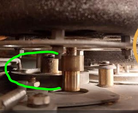

Tout a l’air de fonctionner sauf que que le plateau du PU qui sert de plateau d’entrainement patine un max. Les silent-blocs du moteur sont secs et ont 2 à 3mm de jeu. Même la platine du moteur a l’air voilée. En manipulant le moteur (qui bouge beaucoup dans ses supports) je n’arrive pas a obtenir une rotation régulière. Le galet a l’air OK et encore un peu souple au toucher. Il y aussi l’entrainement par vis sans fin du va et vient de la tête magnétique qui doit ralentir l’ensemble et qui mérite un petit nettoyage plus graisse silicone.
il te faut deja remplacer les silent bloc moteur par des passe fils caoutchouc de preference aux modeles pastique
tu as un galet intermediaire ici
verifie qu’il n’est pas bloqué sur son axe
degraisse bien a l’alcool 95 la poulie moteur et le coutchouc du galet
J’ai nettoyé et refait un silent-bloc de fortune et ça tourne bien ( je ne sais pas si c’est la bonne vitesse mais c’est régulier)

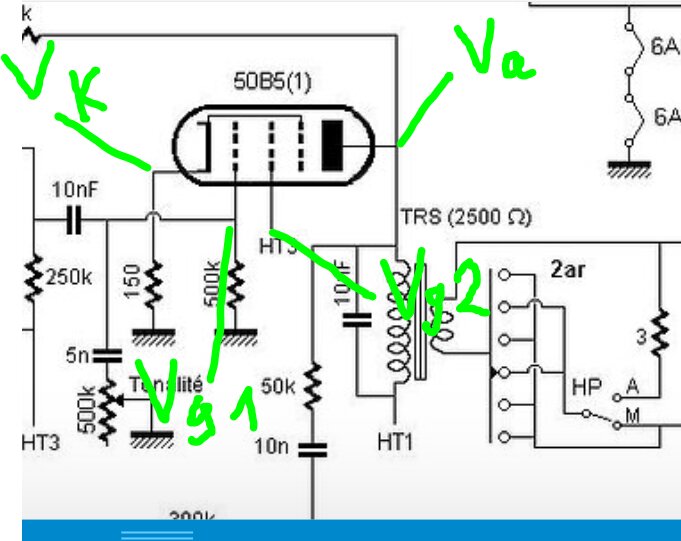

Peux-u me dire comment procéder ?

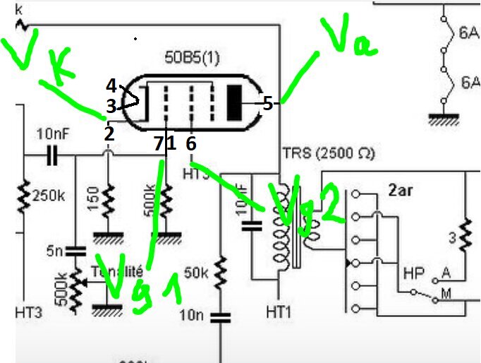

sur la 50B5 finale de sortie BF
J e trouve
Va 65 v
Vk ; -1v
Vgr 1 ; 4,2 v
Vgr 2 ; 5 v

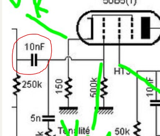

deuX anomalies
Vk -1V cela devrait etre + 7.5V
Vg1 4.2 cela devrait etre zero
si pas d’erreur de mesure
debrancher ce condensateur de 10nF
refaire les mesures ( elles se font toutes par rapport a la masse )
Je refais les mesures

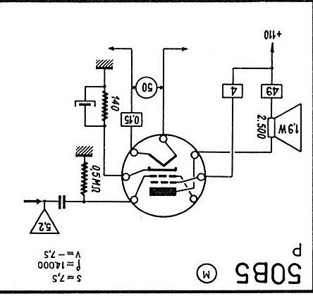

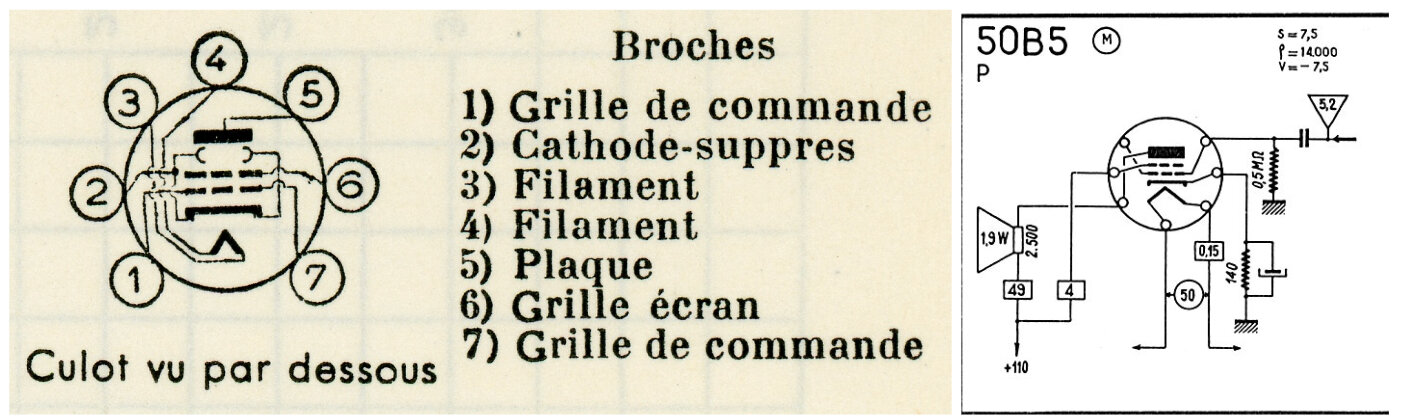

On est bien en vue du dessous de la 50B5 sur ce schéma ?
dsl il est a l’envers
Dans ce cas je suis 6V pour Vk
et 6v pour Vgr1
dans les doc lampes les vues sont toujours pas le dessous et le comptage des broches dans le sens horaire
toujours une anomalie sur le Vg1
attention sur ce tube G1 a 2 connexions en 1 et en 7
Ok
j’ai la broche 1 et 7 à la même tension 7v
donc le condensateur de 10nF fuit comme un passoire
debranche le d’un cote ( le plus facile )
et re mesure la tension en 1 et 7 tu doit trouver 0V
si j’ai bien diagnostiqué la panne

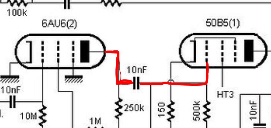

Je sais pas lequel c’est
il doit etre marqué 10000pf non ? le pb c’est que les goudrons sont effacés
pas complique une de ses patte doit etre connectée a la broche 1 ou 7 de la 50B5 et de l’autre cote a la broche 5 anode de la 6AU6
