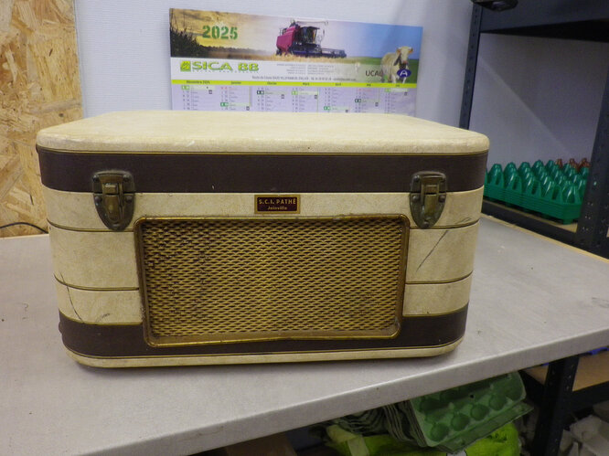

On ma donné un Magnétophone marqué HERAPHONE et S.C.I PATHE.
Je ne trouve pas la marque, doit je la créer.
Amicalement

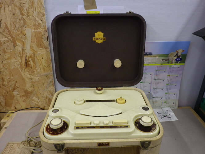

Rajout de photo
Le mien a il me semble son moteur bloquer, et la mise sous tension avec une lampe en série (100W), celle ci s’allume au max. je n’est investigué plus loin pour l’instant .
Amicalement
