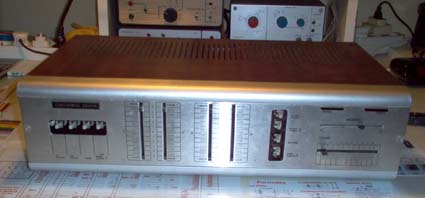

Pour terminer le dépannage de cet ampli. stéréo Continental-Edison, type PA 1252, je recherche le schéma, non trouvé sur le net. Tous frais à ma charge. Merci et bonne année à tous.
Christian CLAUSTRE

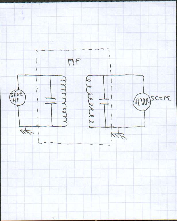

Un amis m’a gracieusement prêté un superbe générateur AM / FM Férisol Type 6023 , donc pour contrôler les blocs moyennes fréquences ( pièce seule hors du poste) est ce que le schéma ci-joint est bon ou pas ?!
Combien faut il injecter en voltage quand on contrôle un bloc moyenne fréquence?
Est-il besoin d’injecter une fréquence modulée pour ce contrôle ?
Quand on balaye la MF avec le géné , est-ce que le signal sur le scope devrait normalement augmenter quand on atteint la bonne valeur de la MF
Pour ce contrôle comment faire avec les noyau de réglage de la MF ? faut il les tourner aussi pour avoir un maximum sur le scope ??!.

Mettez votre schéma sur le forum !.

La tension importe peu, il suffit qu’elle soit visible à l’oscillo.
Il vaut mieux qu’elle ne soit pas modulée, c’est plus facile à observer à l’oscillo.
Il faut aussi ajouter une résistance en série avec le primaire (100 k ou plus si la tension est suffisante pour être correctement observée à l’oscillo).
Sans cette résistance, le primaire ne peut pas « résoner » puisque c’est le générateur qui impose la tension aux bornes du primaire.
En fonctionnement normal sur le poste, le transfo fonctionne avec une résistance en série avec le primaire de l’ordre de 500 k à 1 Mohm (résistance interne de la lampe).
Bonnes mesures… et Bonne année 2004. [JC Jardine]

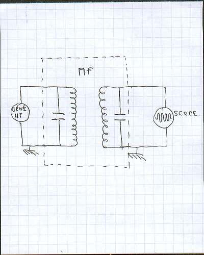

Schéma avec la résistance. [JC Jardine]

on peut même ajouter 10 kohms à la sortie du secondaire pour éviter que les 20 ou 30 picofarad de la sonde ne vienne se mettre en // sur la capa du secondaire .
