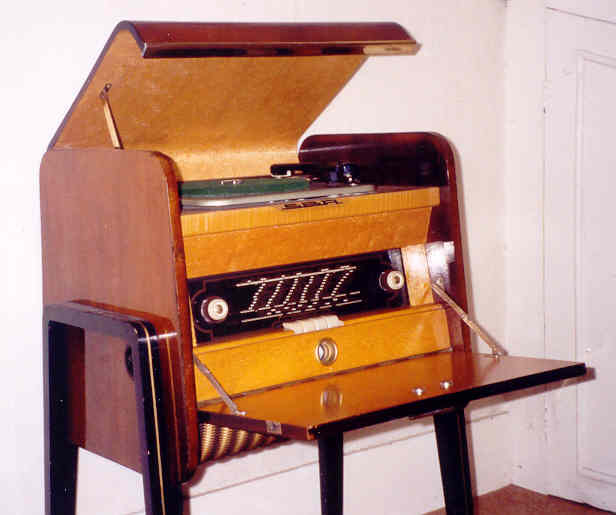

[IP:195.242.91.–]
Bonjour Antonio
Bien sûr que nous sommes intéressés de voir le schéma .
il est d’ailleurs très curieux ce poste avec ampoules de cadran pour un poste-batterie
Par ailleurs on ne voit pas de trace de bobines ni de prises pour selfs HF .
Et ces petits CV à gauche et en bas à droite ne seraient il pas prévus pour du neutrodynage?
La plaque en backélite ‹ léopard › ne laisse pas indifférent .
Sur la tranche on croirait de la corne.
Bien cordialement
Jacques DENYS [Jacques DENYS]
[IP:81.249.168.–]
Ils sont très beaux… le chat et le vertical avec son cadran rond type aviation ( ç’est comme cela que l’on dit, n’est-ce pas? )
Personnellement, je n’ai qu’un seul modèle de cette marque et il s’agit d’ un meuble radio-phono que je désire restaurer ( cf récent fil déposé sur ce même forum )
Féliçitations. Bernard [bernard de COULOMME-PEYRE]

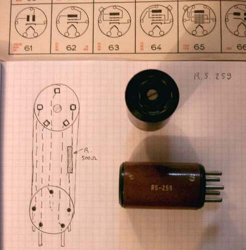

[IP:80.170.25.–]
J’ai trouvé avec un lot de lampes ces « adaptateurs ». Il y a des liaisons broche à broche directes sauf pour une où est disposée une résistance? de 500 Ohms. Si on se réfère au brochage des « Americaines anciennes » type 24 ou 27, la résistance se trouve en série avec la plaque du tube. A quoi cela servait il? Merci de vos lumières, Daniel [Daniel Guyez]
