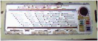

bpnjour
je possède une glace/miroir pour sonora, en état honnête à voir (en très mauvaise photo d’identification) ci dessous
je voudrais savoir de quel poste elle provient
je suis ouvert à tout échange
amitiés [louis chainon]

[IP:152.163.252.–]
Ce cadran équipait deux modèles Sonora de 1938 : le V.M. VII (Voix Magique 7) et V.M. VIII (Voix Magique 8).
Cordialement. [Jean-Marie GERARD]
