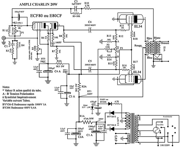

bonjour,
Je suis en train de réaliser la partie préampli de cet ampli CHARLIn et j’ai utilisé une PCF80 qui trainait.Le condensateur sur la grille de la triode me poe problème:quand je mets l’autre extrémié de la résistance de 10K a la masse,le préamp fonctionne a merveille mais la résistance de l’anode de la pentode surchauffe,ce qui est normal car court-circuit.Par contre quand le met ce condo entre la 10K et la masse(j’ai pris un 0.012µF/400v),le son est médiocre.Comment puis-je faire pour conserver le son du 1er cas sans surchauffe?
Merci d’avance
Pierre [PierreM]
