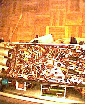

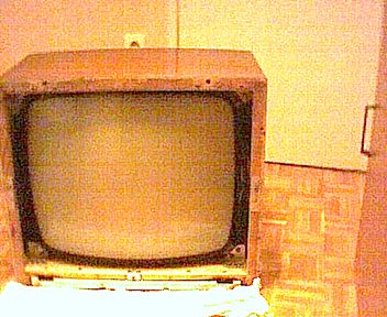

J’ai acheté dernièrement une télévision à lampes philips.
Je pense que cette télé doit dater de 1965 environ.
Le numéro de série est TF2324A, le tube cathodique est AW 59-91.
Les tubes sont : EBF89, PCL82, EF184, EF184, PF86, PCL85, EL183, PCF80, PCF80, PL300, PY88, DY86, PCC189, PCF80.
J’ai commencé par nettoyer toute la poussière à l’intérieur.
Je vais ensuite changer le cable d’alimentation.
Voici mes questions :
  1. De quelle année est cette TV?
  2. Quelles sont les précautions à prendre avant de la mettre sous tension?
  3. Y at’il des choses à vérifier en proirité?

Attention pour remettre en état de fonctionnement une tel TV , votre connaissance dans la matière doit être aiguiser .
GG [Gérard]
[IP:81.240.66.–]
Romain,
La précaution la plus importante, c’est de vous protéger vous-même. Ce récepteur n’a pas de transfo. d’alim et le secteur se trouve directement sur le chassis.
Idéal est un transfo d’isolation 220/220 (pas d’autotransfo !!)
A défaut, travailler dans un endroit sec, mettre une planche en bois sous sa chaise et sous les pieds, se méfier de son fer à souder, attention aux appareils de mesure dont le chassis est à la terre.
Pour la machine elle même, je ne connais que les versions « belges » (qui ressemblent). Commencez par le mettre sous tension avec un transfo 220/110, en retirant toutes les lampes.
Vérifier ensuite que chaque filament de lampe est conducteur (les lampes sont montées en série, donc une fichue et plus rien ne s’allume.) à L’ohmmètre.
Remettez les lampes et regardez ce qui se passe, toujours en 110 V. Les filaments des lampes devraient s’allumer faiblement (éteignez la lumière, si nécessaire). y compris le tube cathodique, qui est aussi dans le chaîne.
Si OK et rien ne fume alors passez en 220 V.
Encore une fois, si vous avez peu d’expérience en TV, soyez très prudent !
Michel. [Michel Rentmeesters]

J’ai un téléviseur SIERA très ressemblant,mais avec une unité THT plus ancienne,utilisant les tubes PL36,PY81 et DY86…un excellent appareil!
Je présume que le tube que vous identifiez comme un PL300 est un fait un PL500…
Suivez bien les recommendations données ci-dessus par mr.Rentmeesters, et surveillez de près les électrochimiques,qui ont tendance à sécher.
Il vous faudra probablement changer tous les petits électrochimiques de découplage au niveau du séparateur de synchronisation,sous peine d’obtenir une déformation et/ou un défilement vertical incontrôlable de l’image.
Un autre point faible de ces appareils est le condensateur de récupération du circuit THT.C’est normalement un gros condensateur noir …en cas de claquage de celui-çi,il se peu que la diode récupératrice(PY88)tourne au rouge…
Bonne chance et,comme dit plus haut,n’oubliez pas le transfo d’isolation…

Je ne peux que confirmer ce que dit André Massart.
En Belgique, il s’appelaient 281, 283, 371, suivant l’année et le tube cathodique.
Mon modèle préféré, quoique d’accès parfois embêtant.
J’ai dépanné mon dernier en 1976, date à laquelle ces engins n’avaient plus aucune valeur suite à l’introduction en Belgique de la « 2ième chaîne » qui nécessitait l’UHF.
Je rajoute à la liste d’André, les pannes suivantes :
Tubes PCF80 (synchro)
Quelques condo couleur chocolat qui fuyaient dèjà, il y a 25 ans
La THT
Transfo images qui grésille (tôles)
Sélecteur de canaux (une huile spéciale existait pour les contacts, parfois contacts cassés)
Tube cathodique fatigué (déconcentre ou luminosité faible)
On peut énumérer de très longues listes, sans qu’il y ait de rapport avec le vôtre.
Pour les dates, ce modèle fût produit en Belgique de 1960 à 1964 (avec des variantes : à partir de 64 on passe au circuits imprimés. Le vôtre est un 59-91, c-à-d un 110° à « coins carrés ».
Je n’ai plus aucune doc, mais je pense qu’il y a pas mal d’amateurs qui doivent avoir les modèles hollandais. Si vous voulez, je peux toujours faire la demande pour vous sur le forum hollandais
