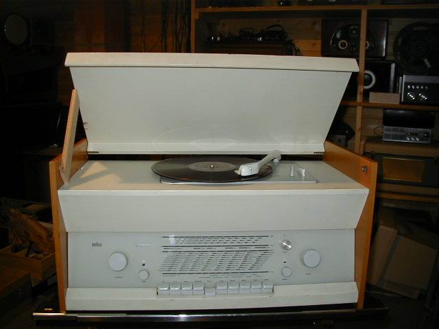

on me propose cette radio toume disque a 60€ cela est il d’un prix raisonnable
merci de vos reponses [blazianu]

On ne trouve pas ça sous le sabot d’un cheval. Intéressant. Bon prix, pour moi (si elle fonctionne, bien sûr).

le prix n’est pas derisoire mais semble correct donc malgre # 20cm de neige j’irai demain en faire l’acquisition
elle fonctionne tres bien mais il y a un bouton qui n’est pas d’origine [blazianu]

A ta place, je ne le laisserai pas refroidir si près de toute cette neige
c’est un chassis qui a été utilisé sur plusieurs modèle [FrançoisM]

Pour du Braun c’est pas cher,vu la rareté de la bête.Si vous n’en voulez plus contactez Yves Couchaux (CHCR),c’est un passionné de Braun.Pour ma part il n’y a que les Braun T1000 qui m’interessent (Hi!),et c’est déjà pas mal pour un modeste collectionneur comme moi.
