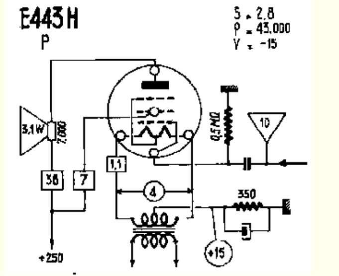

si cela ne ronfle pas verifier les courants anode des E443H en mesurant la chute de tension dans le demi primaire transfo de HP
en mesurant la resistance de cet enroulement et en appliquant I=U/R on connait le courant anode

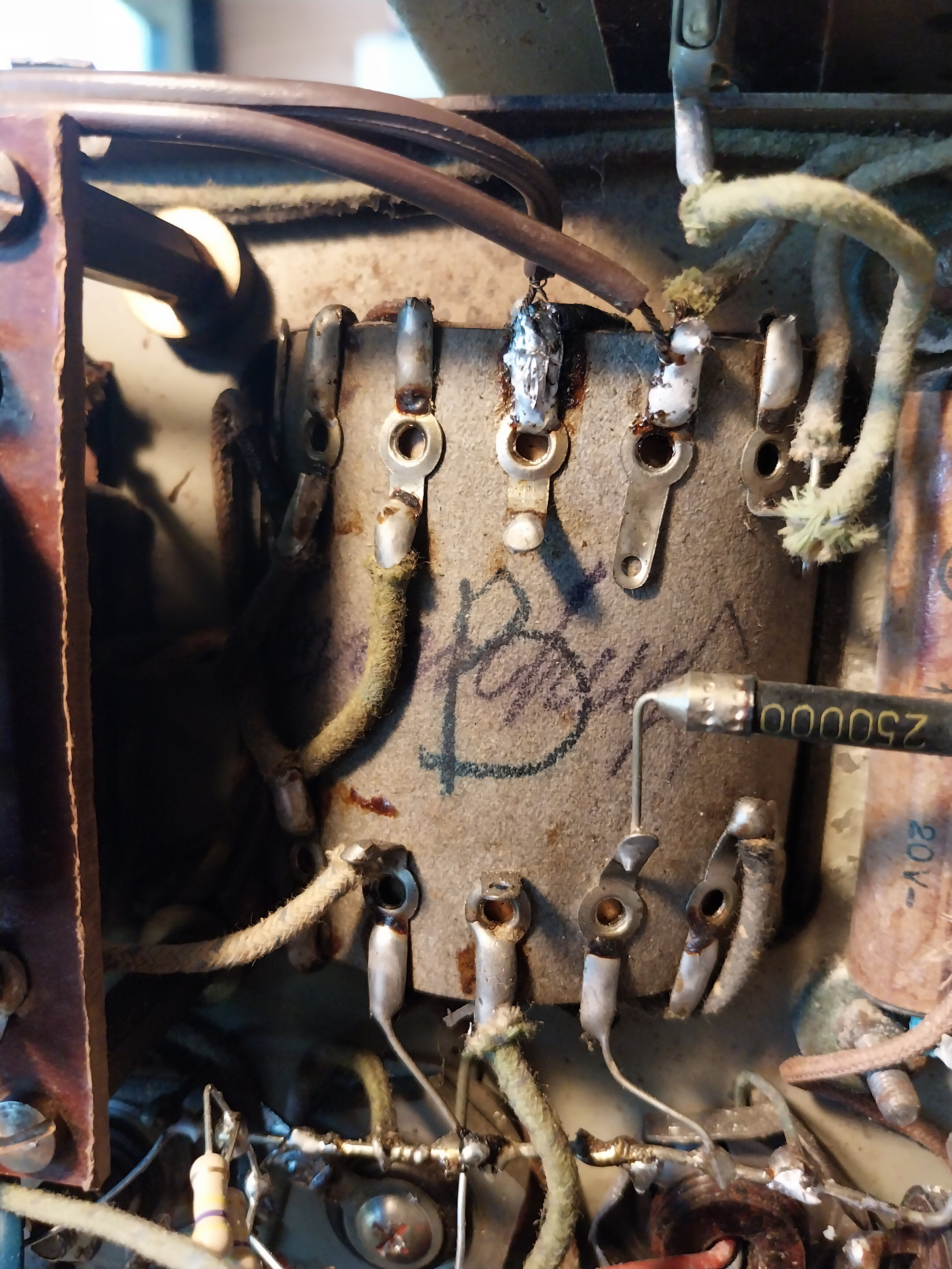

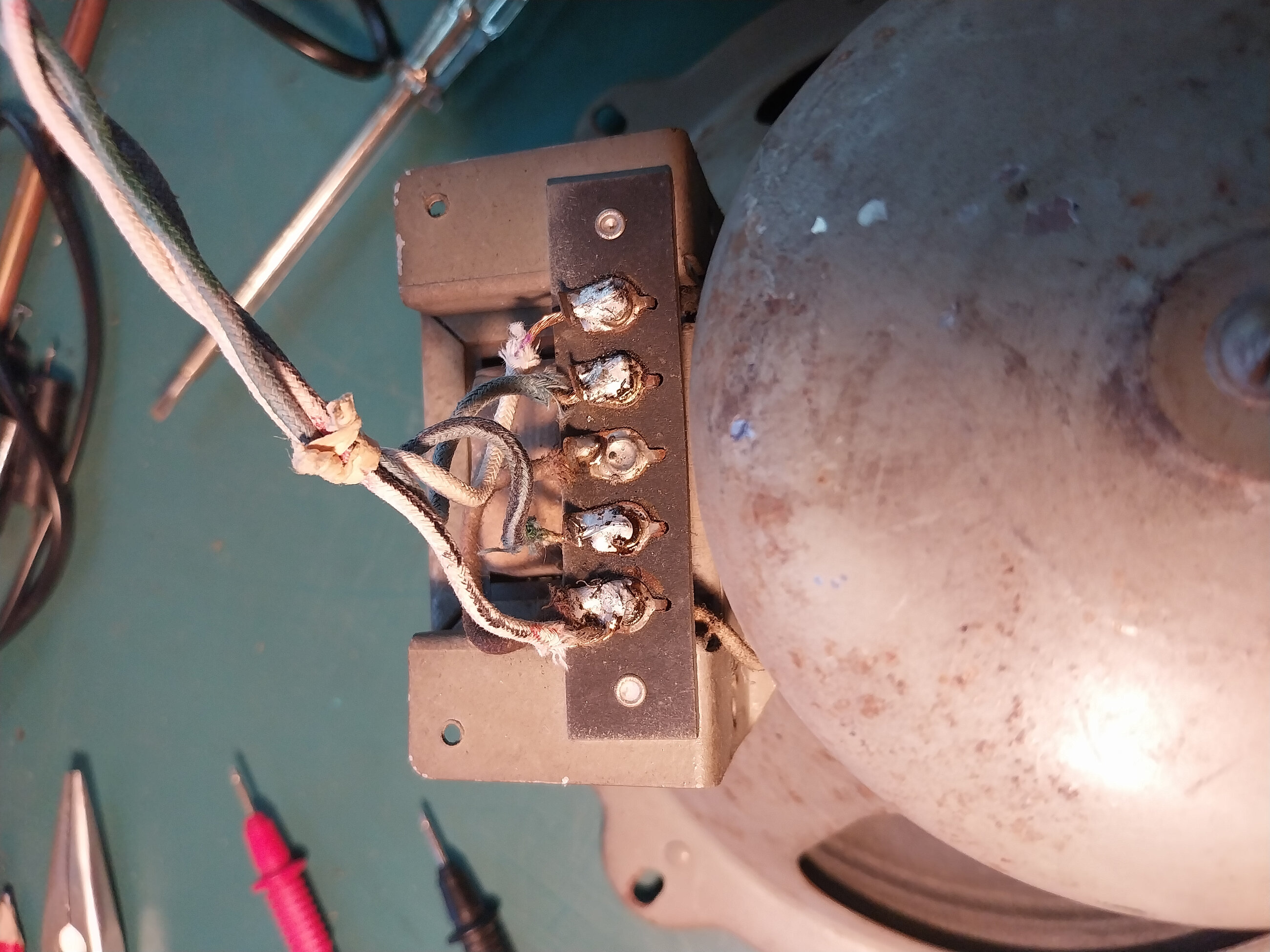

Comment je trouve le demi primaire du transfo ? C est là où sont connectés les plaques des 2 E443H ?
tu suis le fil connecte a l’anode d’une des E443H il arrive au primaire du transfo de sortie*
J ai 2300 Ohms pour la R
Mais je ne comprends pas comment mesurer la chute de tension ds le 1/2 primaire
Il faut mesurer entre point milieu et masse ?
tu as deux R et deux tensions a mesurer
Alors sur la 1ere E443H j ai
R = 1160 Ohms et T =15,2 v avec une Ta à178v
Et sur la 2eme E443H j’ai
R = 1280 Ohms et T =5,5 v avec une Ta à185v
Ca fait 163/1160 =0,14 A d ‘un côté
Et 180/1260 = 0,14 A de l autre côté
Ça serait pas un peu faiblard ? Sur Gaudillat j ai lu intensité anodique ; 36
le bon calcul c’est cela
15.2/1160=0.0131 A soit 13mA
5.5/1280 = 0.0043 A soit 4.3mA
bien oui un des tube est bien pompe
dernier espoir que le ou les R de cathodes soient dans les choux
la R de cathode se trouve au PM de l’enroulement de chauffage
comme tu as un push la resistance doit faire dans les 400 ohms
pour assurer un polarisation de 15 a 16V pour fonctionner en classe AB
le data book donne une polar en classe A pour un seul tube
il faut que tu mesures la tension de +15V
