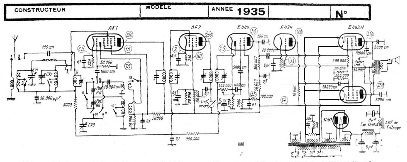

Mestre et Blatgé Planétic 8 lampes 1933

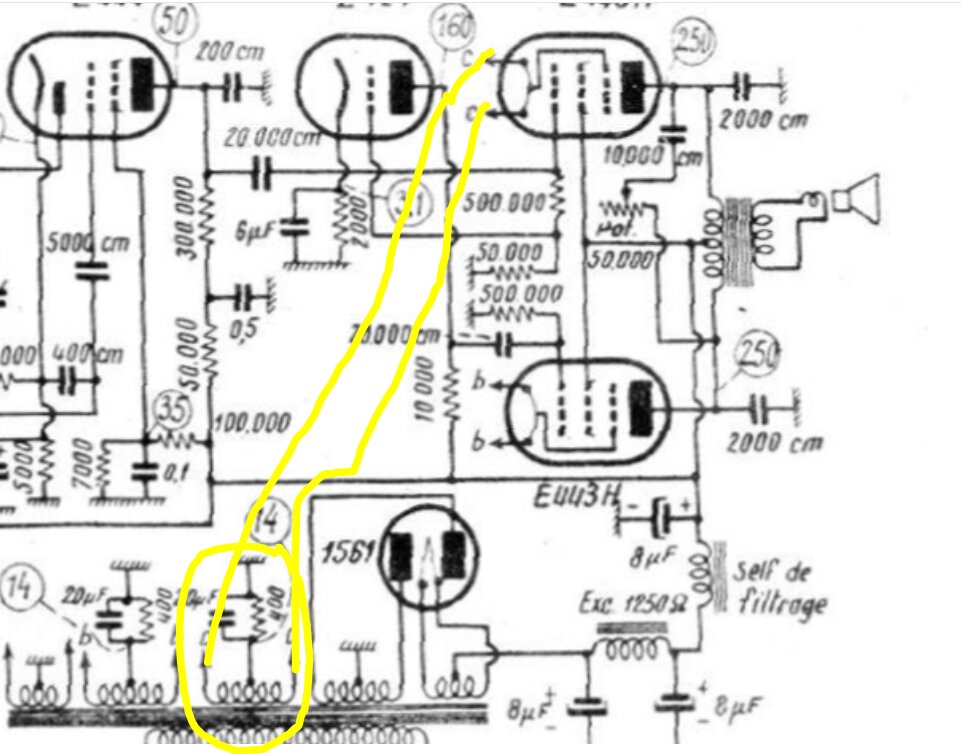

c’est ces deux là qui débitent 3,8v

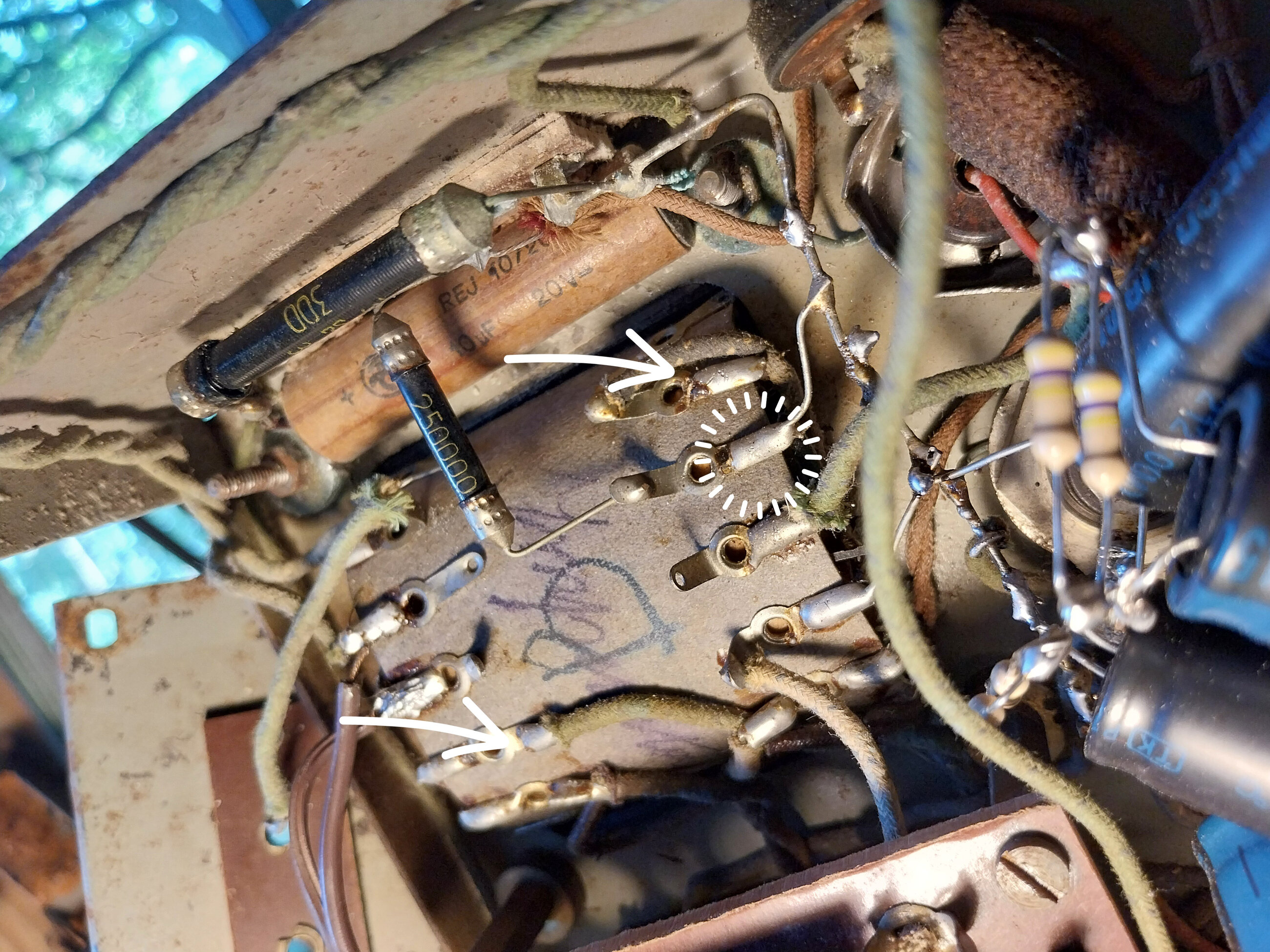

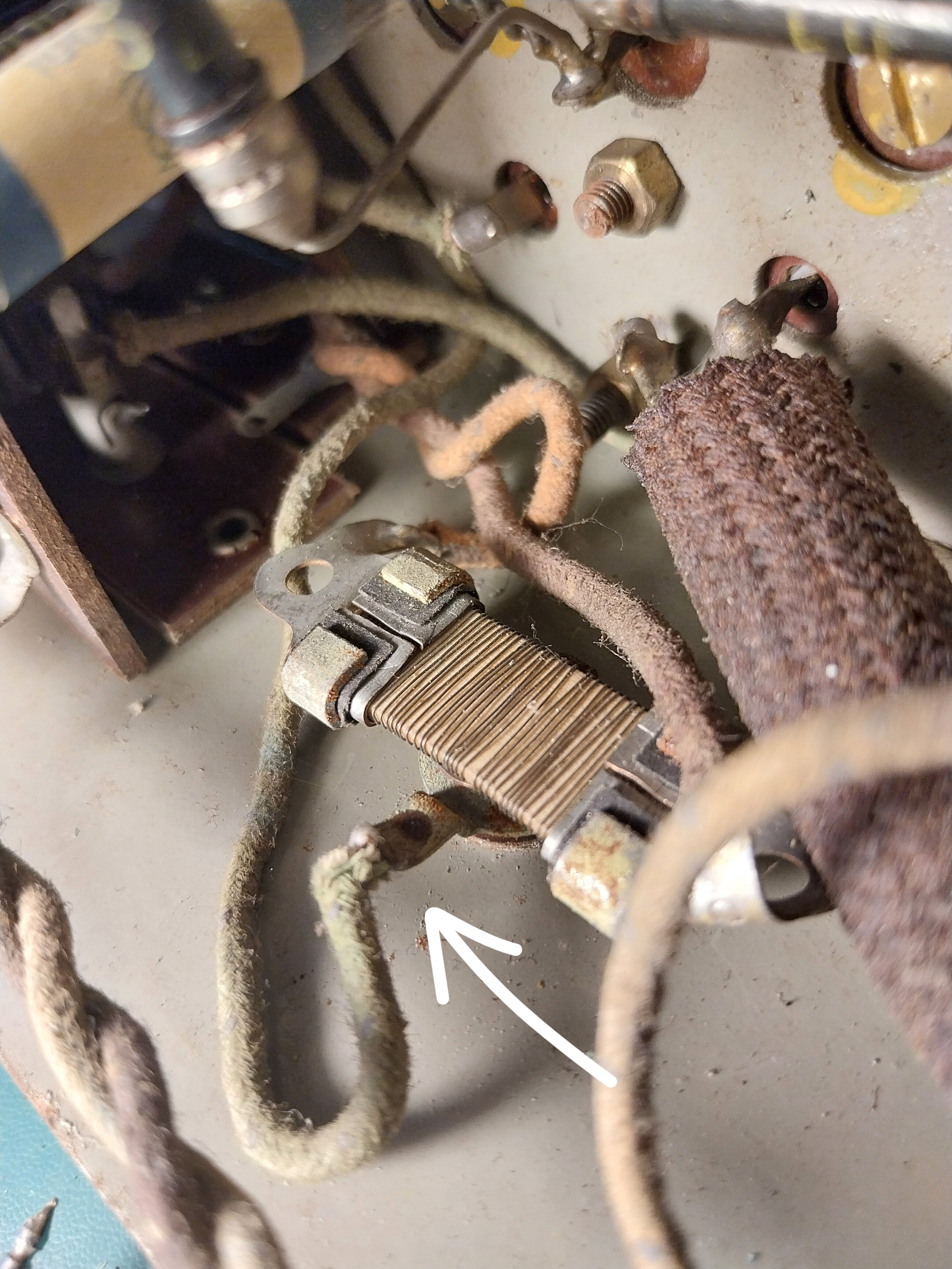

Alors le point milieu… il est au milieu ? Sérieusement il se présente sous quelle forme ? C est une borne du transfo ?
c’est un borne du transfo tu la cherches l’ohmmetre poste arrete
il doit y avoir une R quasi nulle entre le PM et les connexions que tu as reprées

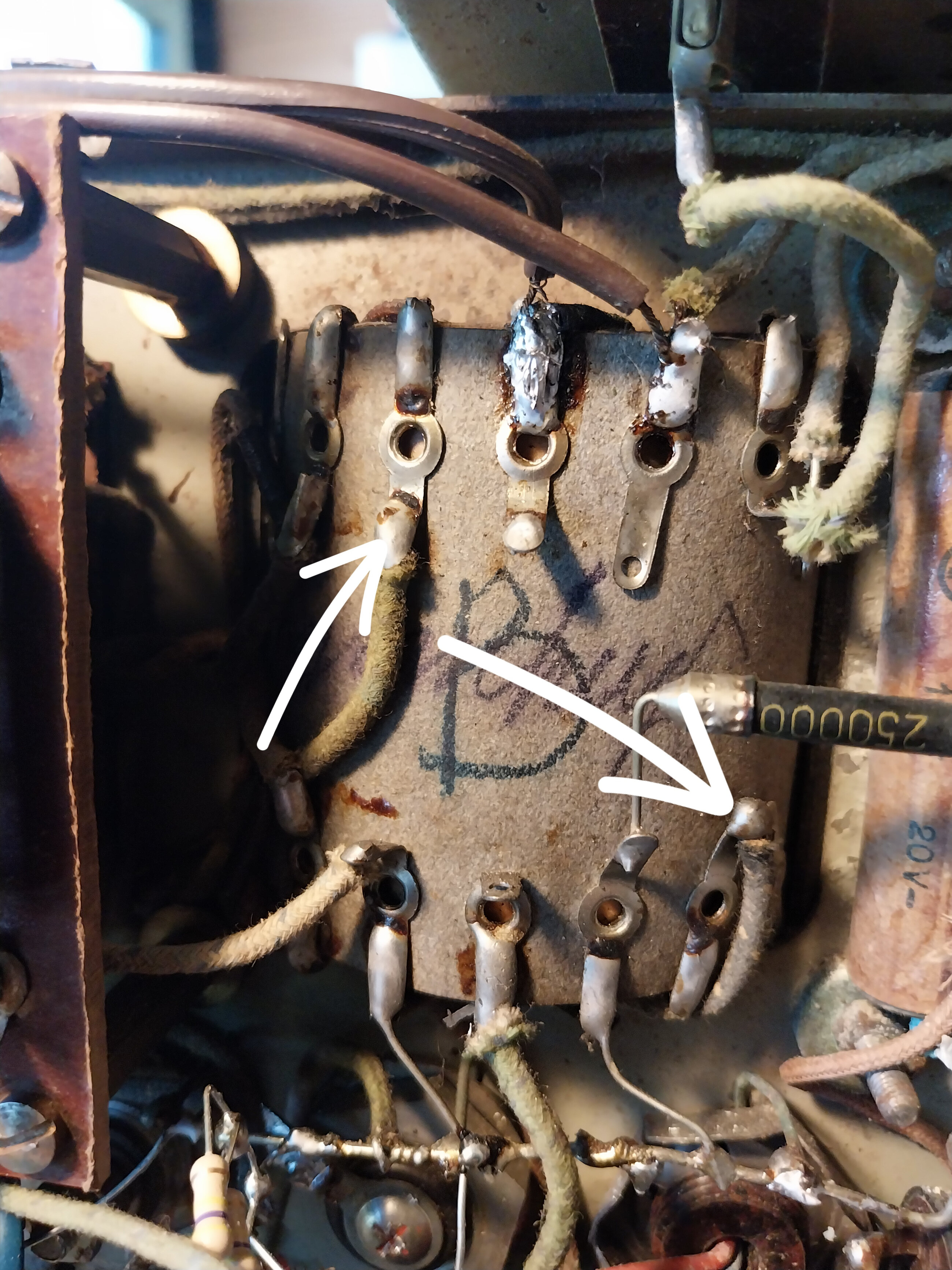

Il y en a un que je mesure à 320 ohms entre chaque borne du chauffage et qui est relié mais je suis pas sûr
Tu en penses quoi ?
que cela ressemble fort a cela
Ok je teste celle là

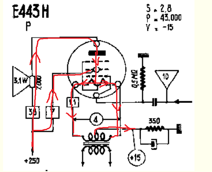

Comment je pourrais avoir 15 v au point milieu alors que j ai 4v entre les 2 bornes
oui il vaut mieux

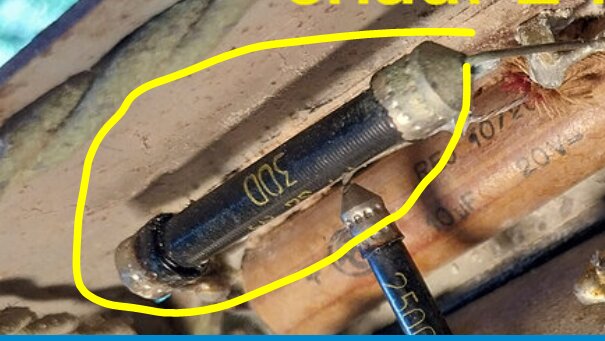

peux tu mesurer ces deux R
c’est le courant anode qui s’ecoule par les filaments qui jouent le role de cathode
15V c’est du courant continu et 4V c’est du courant alternatif
Les R sont a 320 Ohms
J ai 0v sur le supposé PM
Et j ai vérifié la R 300 Ohms elle est bonne

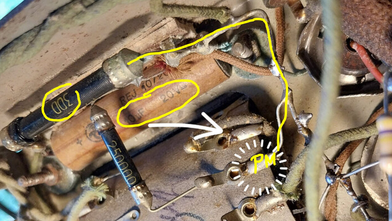

le reperage n’est pas le bon ce que tu prends pour le PM doit etre un masse reliée au chassis
verifie le
le cote plus est la
il doit etre relie a une cosse du transfo qui est le PM

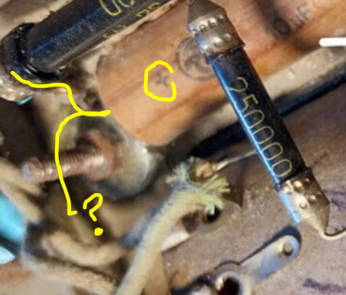

Il est relié à cette résistance variable
dont les deux extrémités sont reliées au chauffage de l autre E443H
et aussi aux cosse chauffage du transfo ?

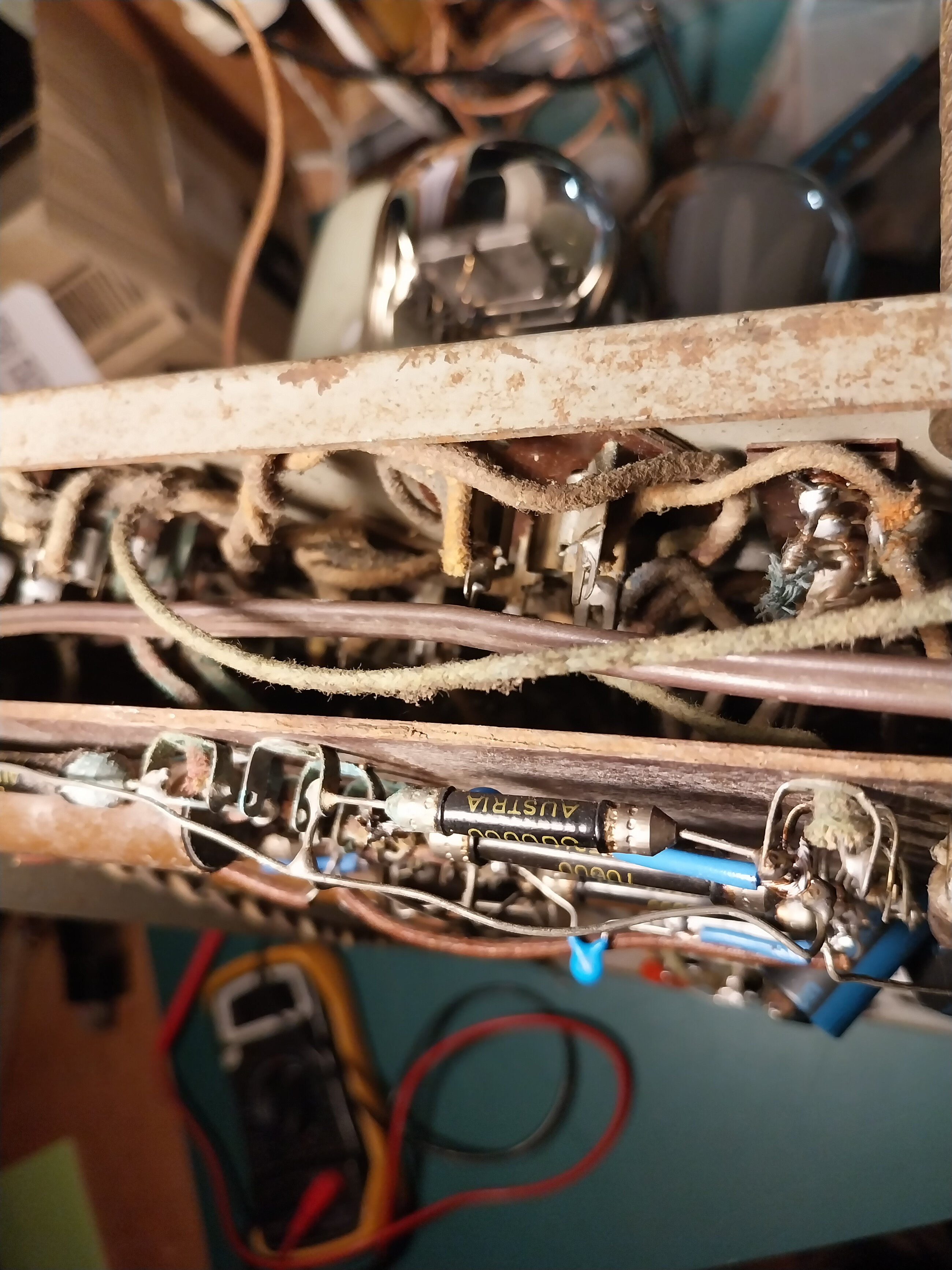

Pas facile à voir sur la deuxième E443 qui est planquée.
J y vois plus assez clair j ai pas le bon éclairage et le châssis pèse 1 tonne

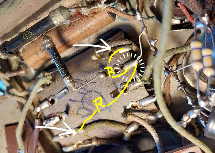

il ne doit pas y avoir de PM sur cet enroulement il a ete realise par cette resistance
Oui le chauffage de la 2eme E443 est relié au chauffage de la première E443 elle-même reliée aux bornes chauffage du transfo

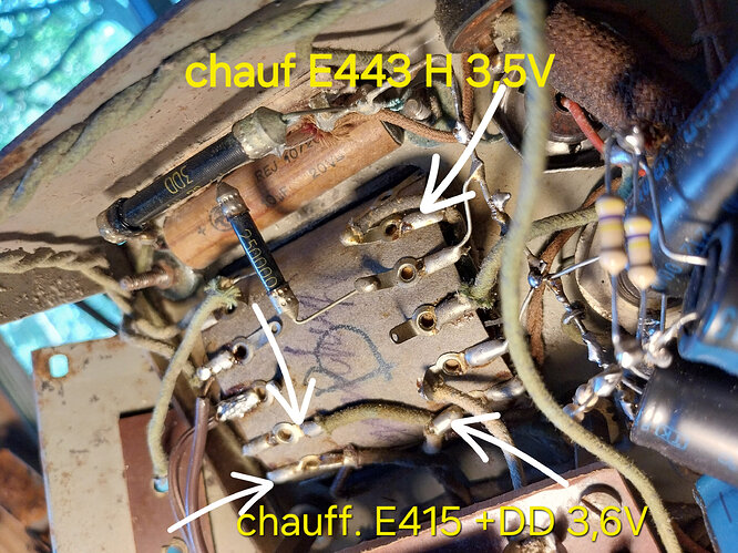

Je viens de voir qu’il y avait 2 autres bornes chauffage 4v ( plutôt 3,6v) sur le transfo qui alimentaient la E415 et la DD/Pen.
oui c’est normal car la E415 est a chauffage indirect et les E443H a chauffage direct
je t’ai fait le dessin de la polarisation des E443H avec un point milieu fictif par une resistance bobinée de faible valeur
Je viens de mesurer 20 v sur cette cosse
20V C’est la tension de polarisation des E443H
Elle ne doit pas etre négative ?
si la R fait bien 320 ohms il y circule un courant cathode de 20/0.320=62.5 mA
on avait mesure auparavant les courants anode de 13 et 4.3mA doit un total de 17.3mA plus 10% de courant G2 soit 19 a 20mA
on a donc des mesures incoherentes
le courant d’anode n’est pas egal au courant de cathode

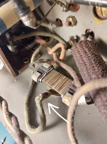

Je suis largué ; la R à 320 Ohms c est laquelle ?
Cest celle que tu as mesure marquée 300 ohms
