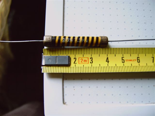

Bonjour à vous,la seule résistance « guêpe » que j’ai retrouvé dans mes casiers (voir pièce jointe) mesure 47 Mohms avec 7,5kv d’isolement. Sa longueur sans les queues est de 4cm.Il est préconisé de les mettre bout à bout afin d’avoir l’isolement maximum.On arrive facilement à 5O cm en coupant les queues au plus près,procurant une isolation théorique de 82,5kv (11 fois7,5),sans compter l’embout de sonde et le manche.Le souci est de retrouver ces fameuses résistances haute tension.
Cordialement.
