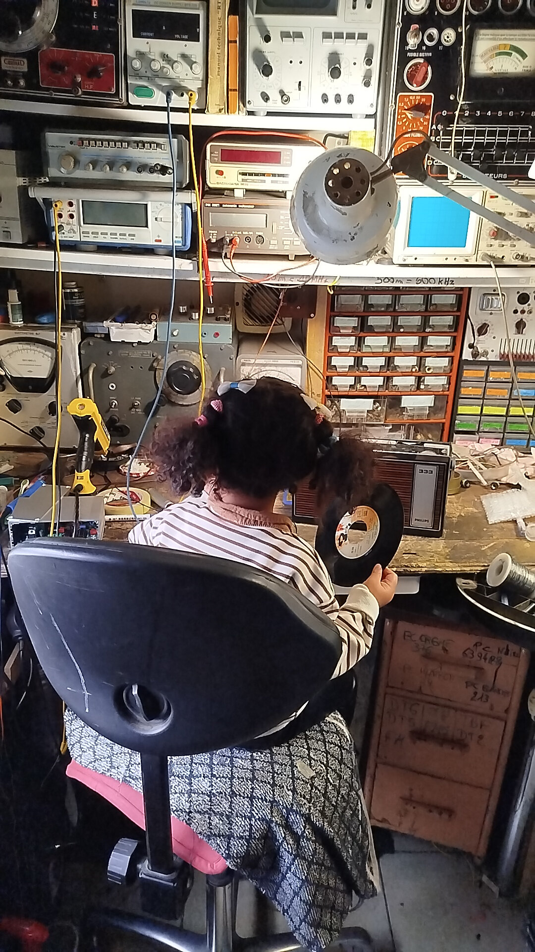

Je pense que le but de la demande est de reconstituer un atelier de dépannage de l’époque. Philips publiait dans ses documentations les photos des ateliers de certains de ses agents, c’est peut-être une piste.
Oui, certes, la demande initiale ne concernais pas les techniques de fabrication , ou la technologie des composants utilisés, mais ces techniques et ces composants influent plus ou moins directement sur la complexité du travail du dépanneur et sur les instruments a utiliser …
(Et, hélas, pour les toutes dernières techniques, sur la disparition des dépanneurs, quant ces appareils sont devenu non rentables a dépanner ou consommables ! )
et
Oui, il y a un autre topic montrant des ateliers de dépannages de « concessionnaires Philips » de la grande époque , et c’est en effet une piste …

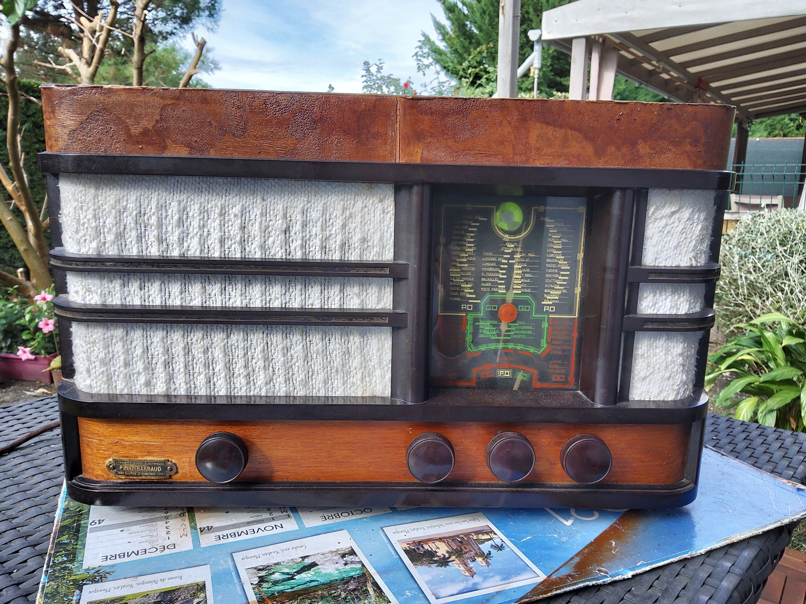

Un ancien collègue de travail m’a donné il y a 20 ans un récepteur ayant appartenu à son grand père. Ce poste a t il été d’abord assemblé, ou plutôt vendu puis entretenu par l’artisan? Cet artisan était il à l’origine un électricien devenu radio électricien ?.Sur le récepteur, il y a une plaque siganlétique indiquant le nom et l’adresse du vendeur : " appareils radioélectriques, Pierre Barraud, St sulpice et Cameyrac en Gironde".
C’est un PHILIPS 446A Concerto, la plaque est bien celle du vendeur.
Merci Gilles. Mais je pense que ce poste est un « Radiola » RA 86. Équivalent au Concerto philips
Tout à fait.
oui, c’est un Radiola, auquel a été ajouté une plaque au nom du revendeur (pratique courante à l’époque)
