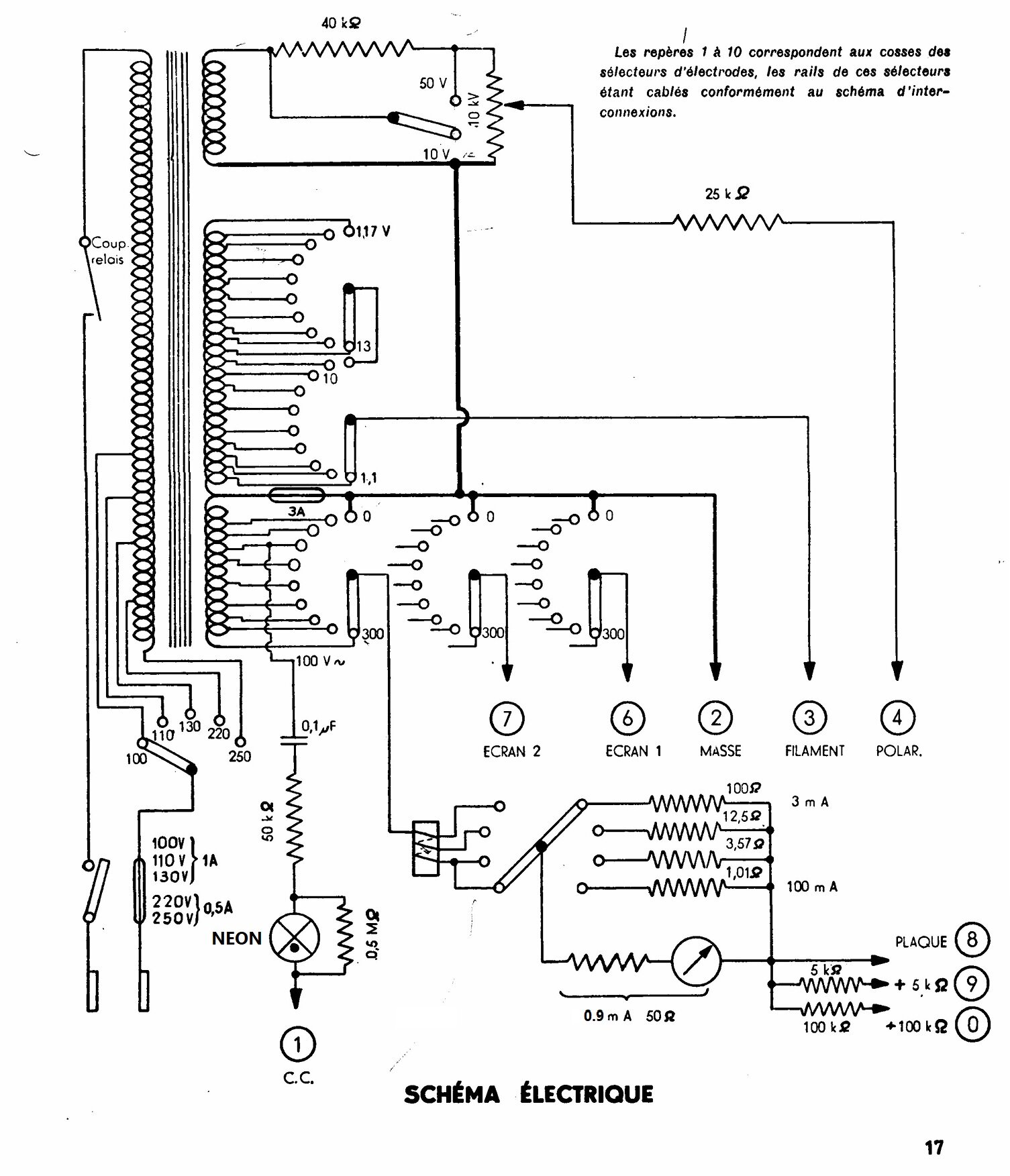

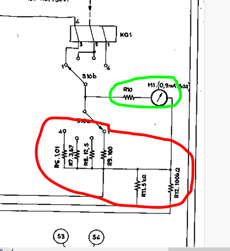

R10 est ici
toit tu regarde dans la zone rouge des schunts de mesure
il te faut regarder cote vert

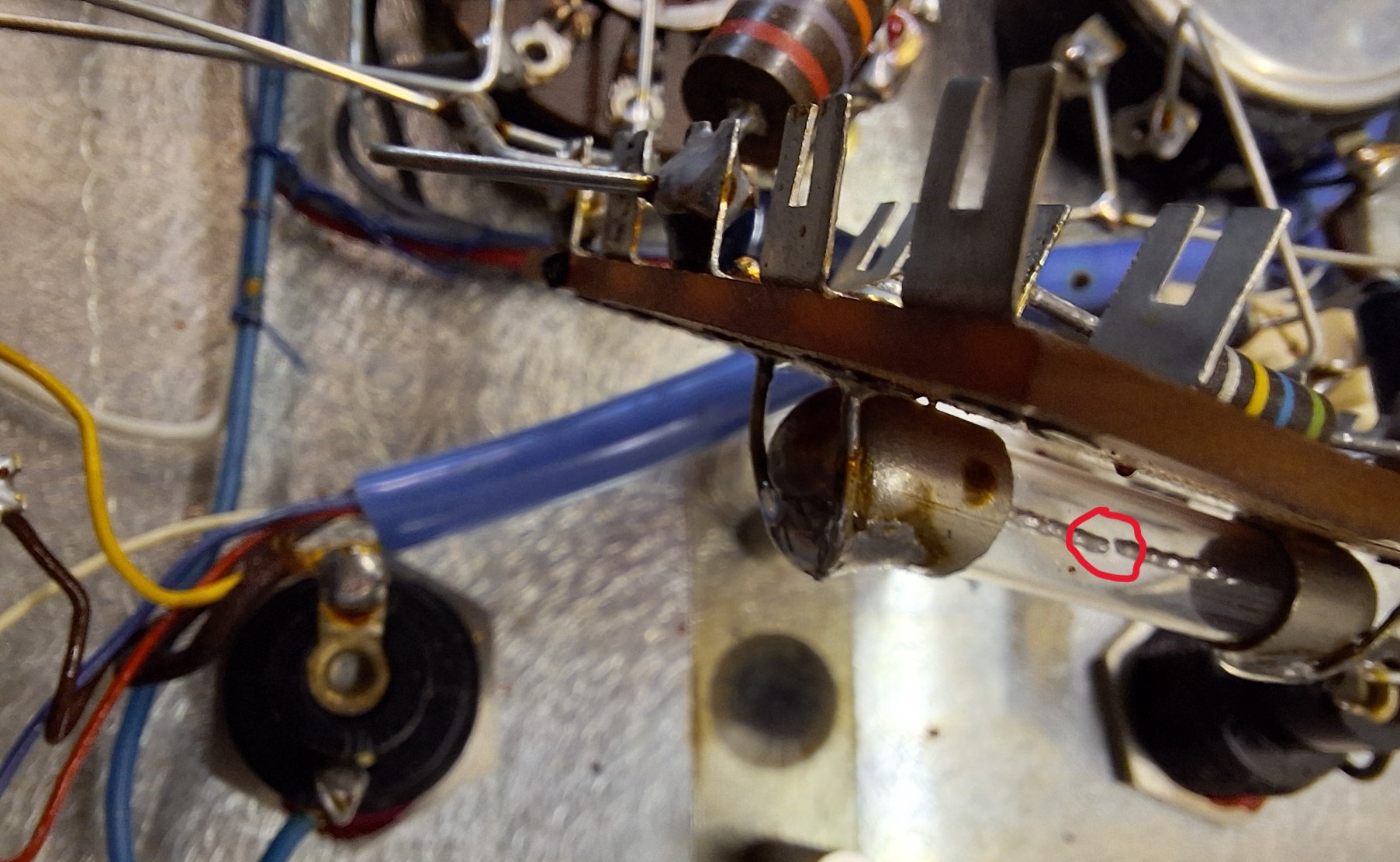

J’ai trouvé R10 : planquée sous une petite plaquette.
Elle est bien coupée, on le voit nettement sur la photo.
C’est pas R10 c’est un neon de protection ou indicateur de fuite s’il est en face d’un trou de la face avant
Pas trouvé R10 !
C’est normal que ça soit coupé ?
le fil d’une des borne du galva doit y arriver
oui c’est une lampe neon
Le fil rouge + du galva arrive sur la R que j’ai indiqué par une flèche rouge plus haut (celle qui fait 15,7 Ω).
et l’autre fil du galva
Celle du fil rouge : c’est R11 d’après le schéma, l’autre fil, le bleu, je ne vois pas de résistance où il peut aller.
on va supposer que la R serie du galva est bonne

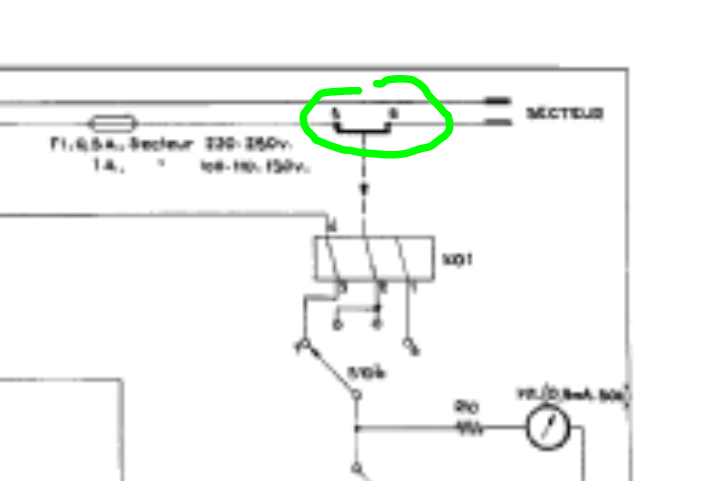

ton relais de securite K01 a bien son contact fermé ?*
il coupe l’alimentation du transfo
Le bouton poussoir est enfoncé.
verifie si le contact en serie sur le secteur est bien ferme et que ton transfo est alimente e 220V

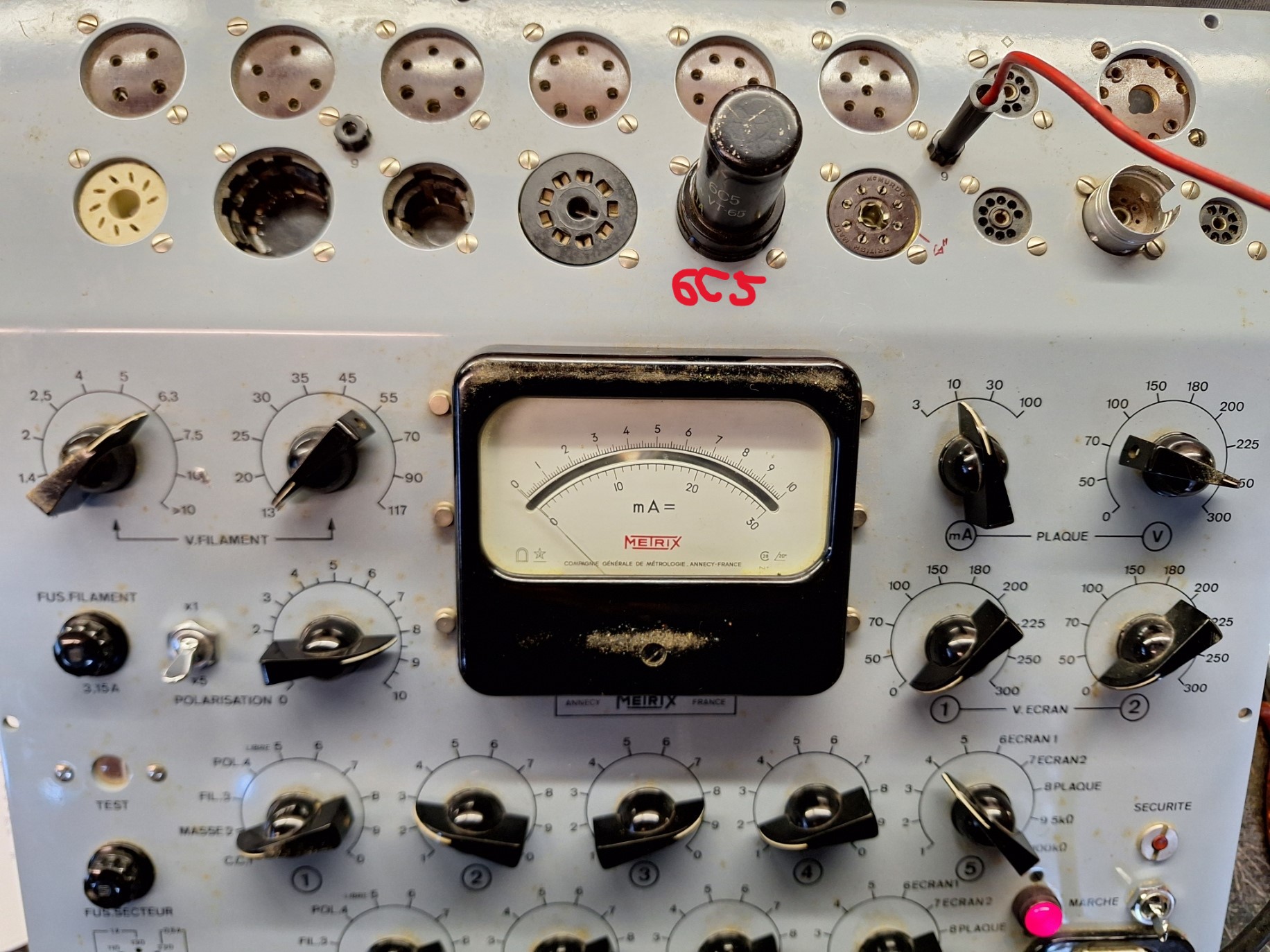

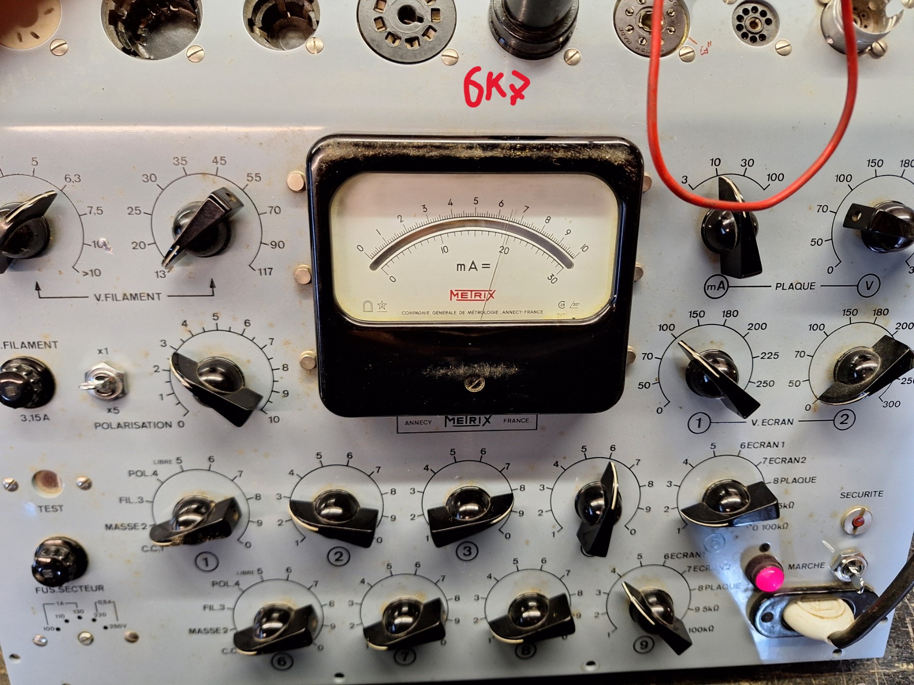

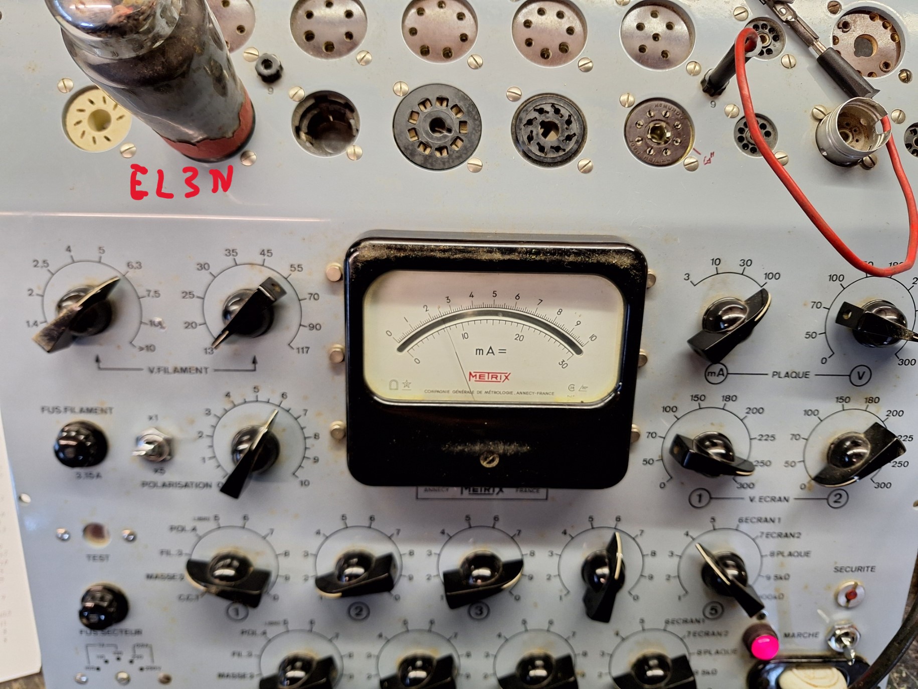

Cependant, il paraît déréglé, voici 3 exemples de tests, pour la 6C5, l’aiguille ne bouge pas :
soit ton code n’est pas le bon
soit ta 6C5 est HS
soit les tensions n’arrivent pas sur le support
le calibre 10ma est fonctionnel car tu l’a utilise pour la 6K7

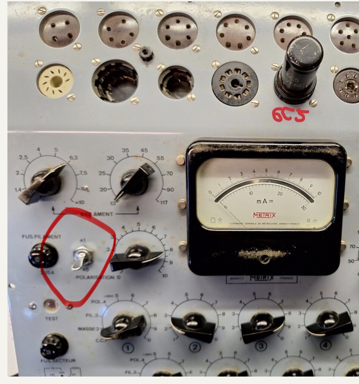

Bonjour, la pola d’une 6C5 c’est -8V, hors l’inter est sur X5 soit -40V.
bien vu !
