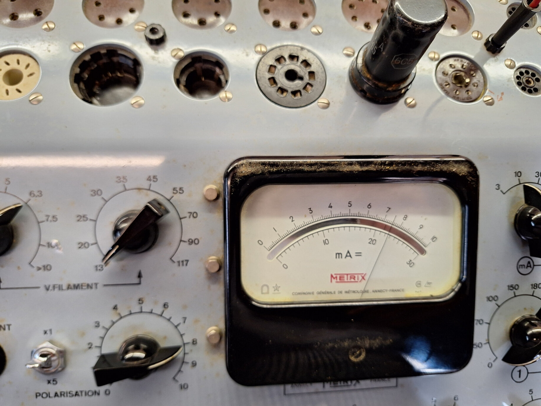

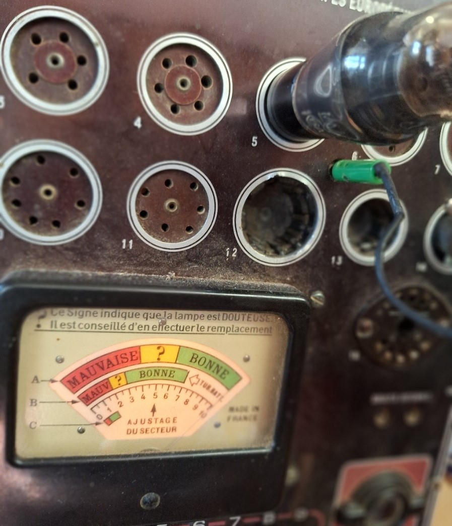

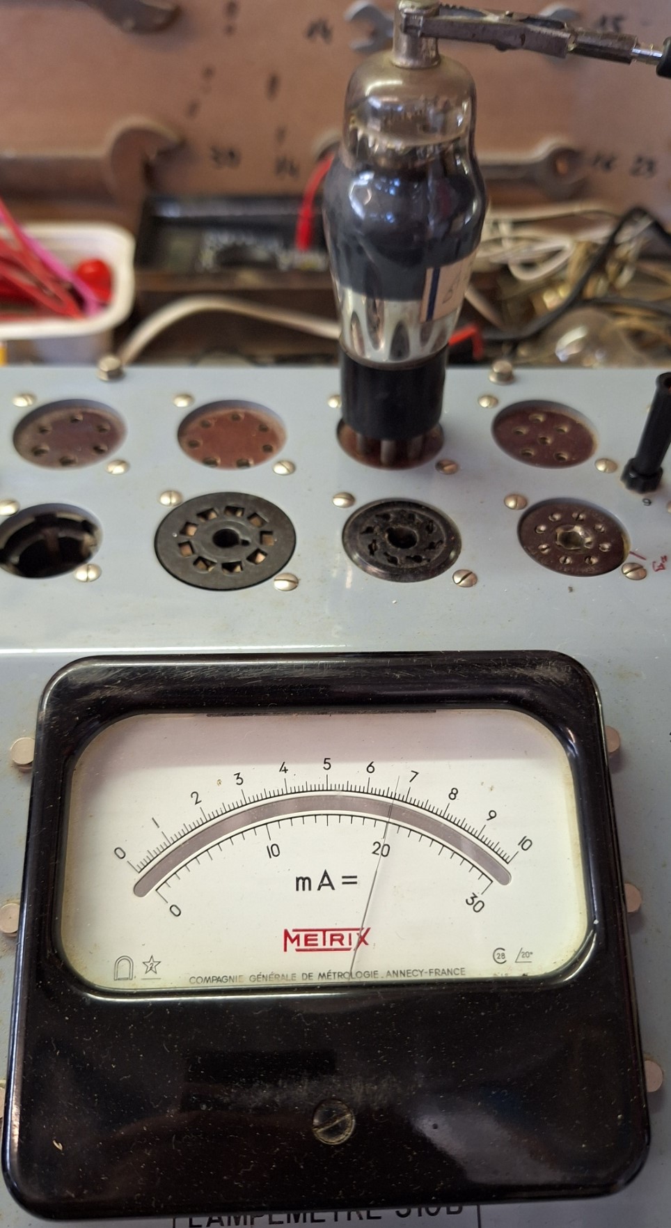

Nouveau test : oui, avec l’inverseur sur 1 : ça va mieux.
Par contre, est-ce que ce qu’indique l’aiguille est correct : pour savoir si l’appareil n’est pas déréglé.

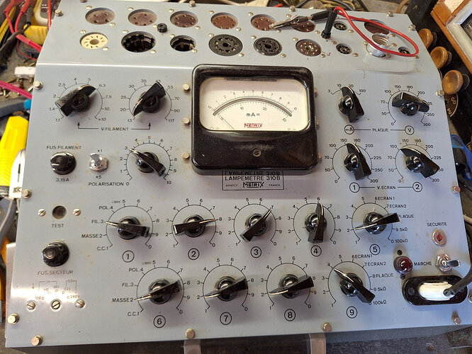

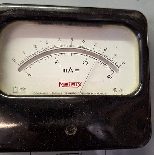

le reglage de l’appareil se cantonne a deux reglages
0.9mA DC aiguille a deviation maximale
50 ohms pour la resistance du galva
et la mesure des resistances shunt des calibres 3 - 10 - 30 - 100mA

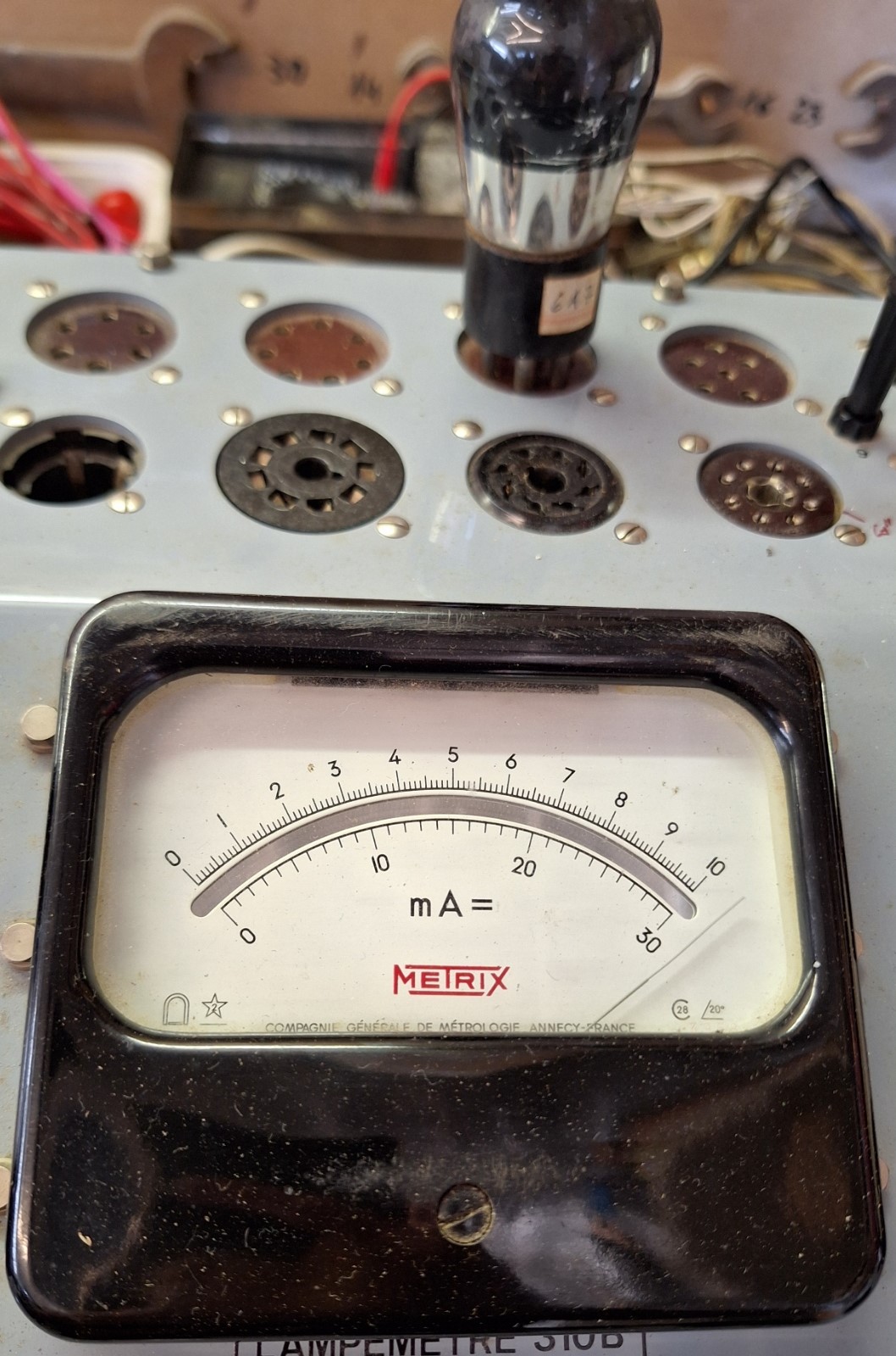

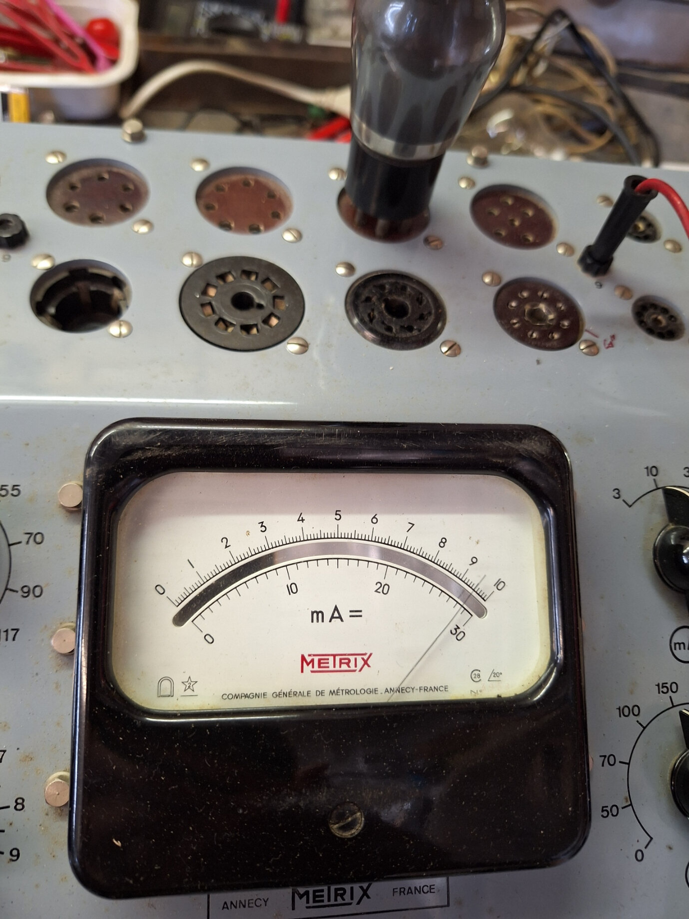

Il te faudrait une lampe neuve et testée et comparer.
Entre 7 et 8 ma c’est ok pour ce tube
8mA anode
elle est a 7.5 mA donc bonne dans la dispersion de mesure
sur les 310 il faut aussi penser a verifier la tension secteur car la mesure est tres dependante du secteur
pour ma part j’ai mis un petit variac pour l’alimenter
OK, donc pas déréglé : ouf !
Je ne m’en sors pas si mal malgré mes c….ries !

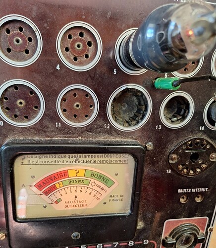

Oui, pas faux ! Au moins sur le 751, on est averti tout de suite si le filament est coupé, car le néon reste allumé.

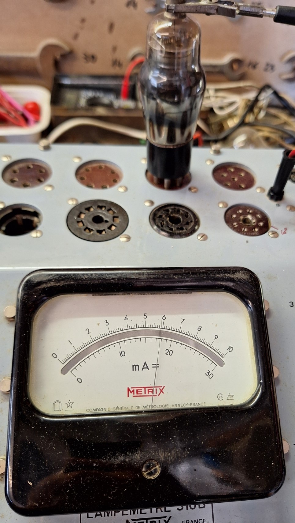

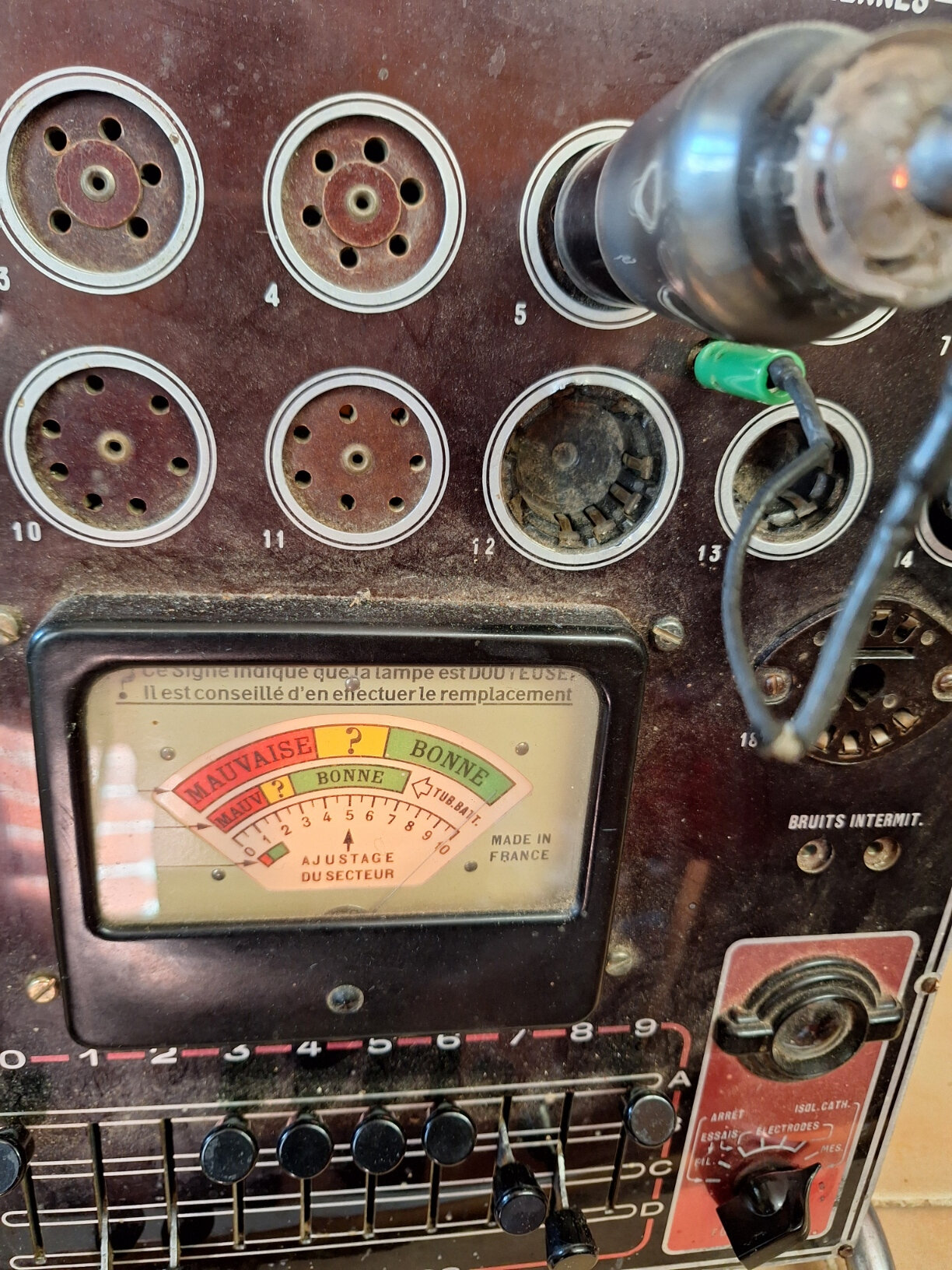

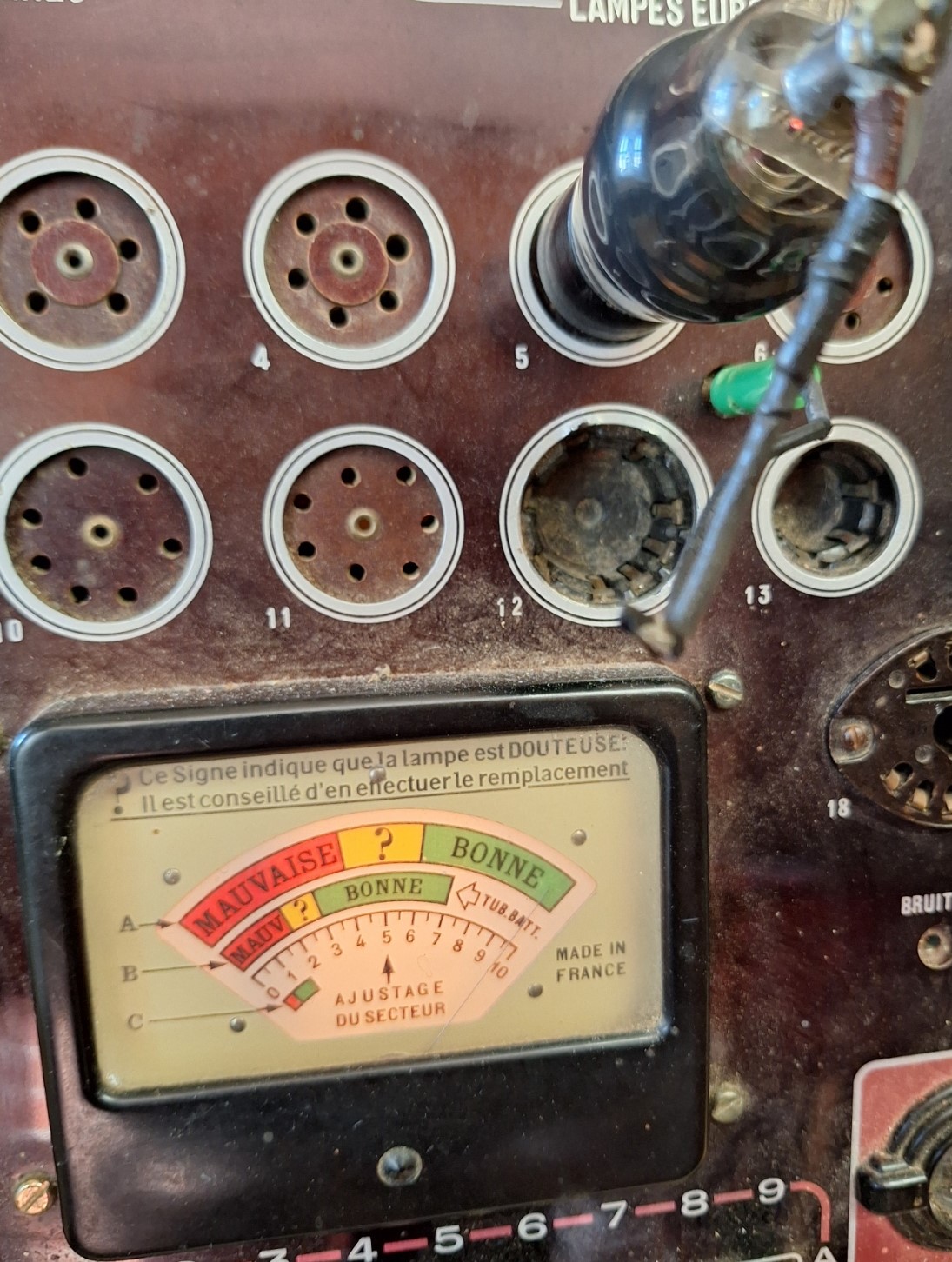

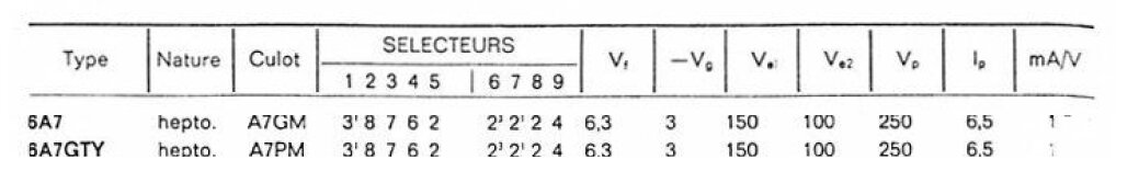

Je dois vérifier des 6A7 pour Michel F1GOC, mais j’avoue que je suis paumé !

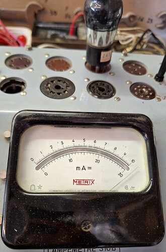

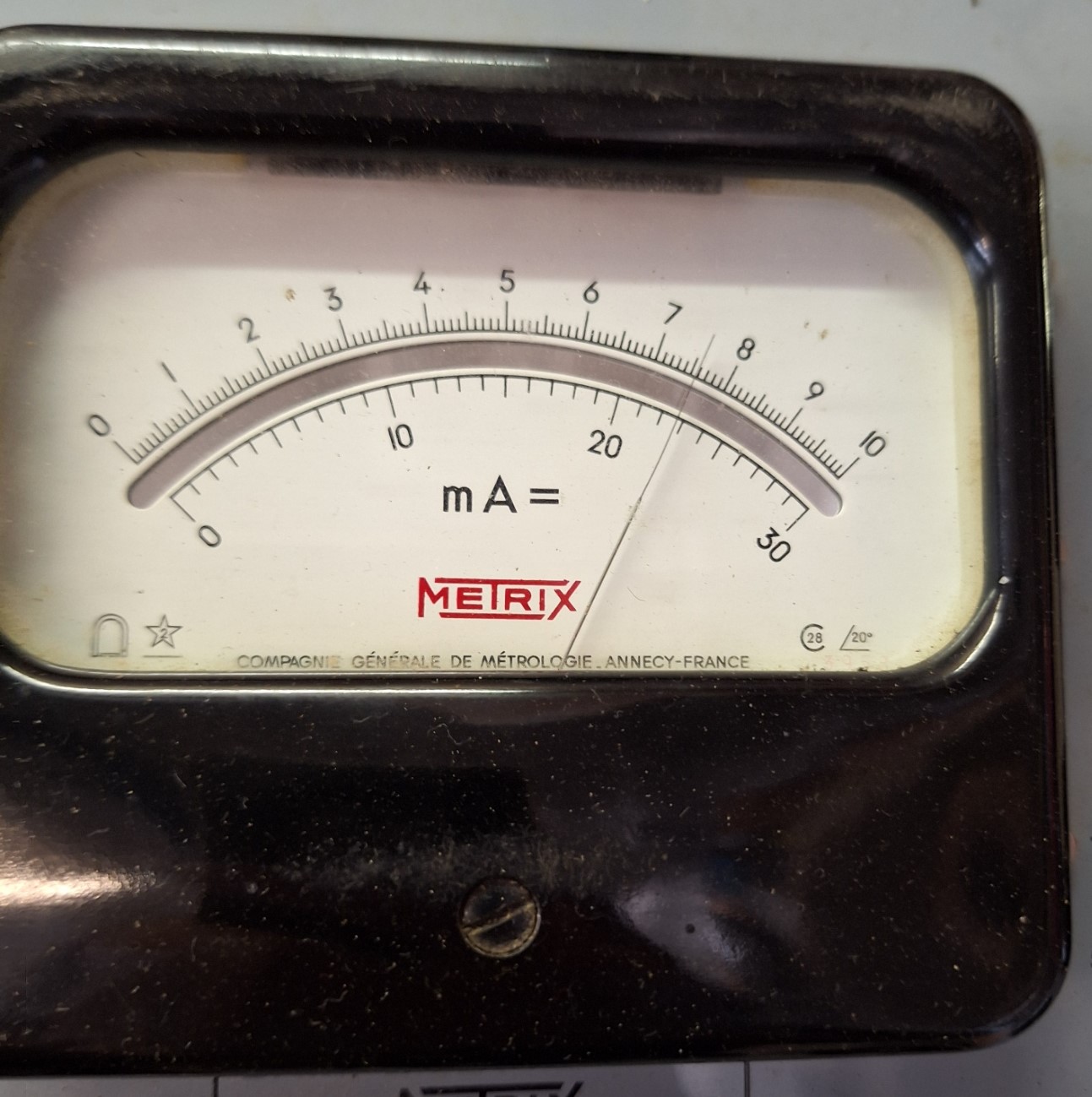

Voilà les résultats sur 5 d’entre elles et comparées avec mon 751 :
Que dois-je en déduire ?
cela me semble bon
c’est quoi qui cloche ?
Ce qui cloche : aucune mesure n’est pareille dont une qui dépasse le 10 ?
D’après le 751 : elles sont toutes OK.
Les EL84 étaient elles aussi toutes bonnes sur ton Centrad, sauf que…
celle qui depasse le 10 est gaseuse sans doute et ionise
les autre mesures donnent quoi
liste de courants constate
ton fil de grille n’est pas coupé ou fait faux contact
Ah oui, ça me rappelle quelque chose ![]()
Oui mais le Centrad 751 mesure les lampes en mode diode, cathode d’une part et toutes les électrodes reliées ensemble avec l’anode d’autre part.
Avec ce lampemètre tu ne mesures que si le débit de la cathode est correct ou si la cathode est usée, rien de plus.
