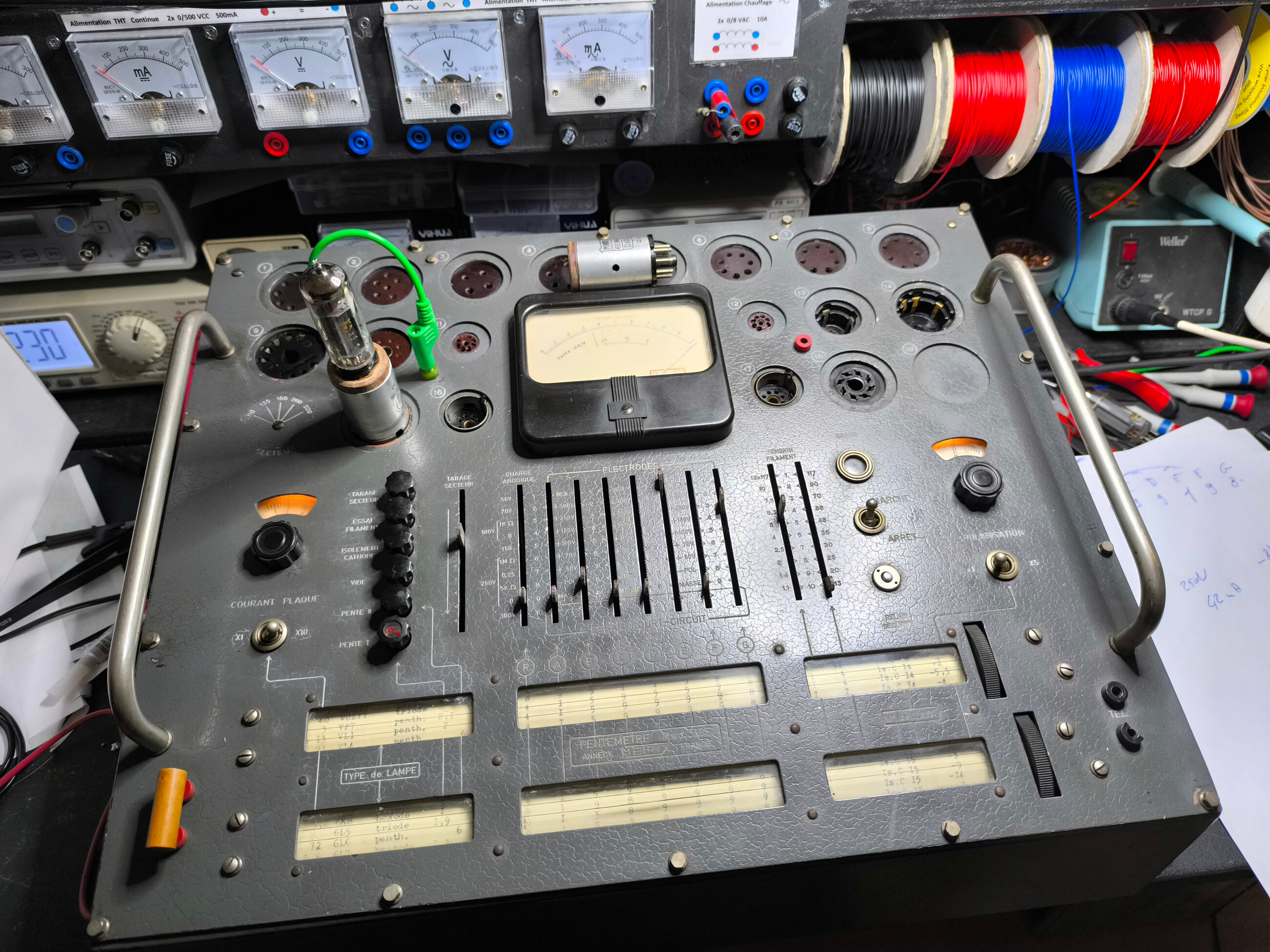

Bjr, Un adaptateur fait avec un tube genre 6K7 en boitier alu pour socket Octal.

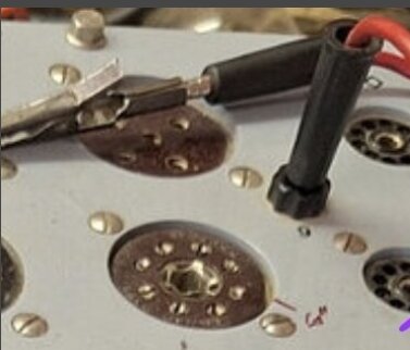

Les N° du socket doivent correspondre aux numéros de l’adaptateur. vers 1, 2 vers 2… 8 vers 8, pour le 9 c’est une pince croco sur la fiche banane. Il suffit de positionner les sélecteurs de broches en fonction de broches du tubes, et choisir le courant d’anode maxi que peut supporter le lampemètre pour déterminer les tensions G1, G2, A sur la courbe de caractéristiques. J’a un Métrix U61 où j’ai refait un camenbert pour 6JB6 .
Bonsoir Gilles, pour la 6A7 tu peux aussi tester l’isolement de la cathode pendant la mesure du courant anodique en basculant le sélecteur n°6 en position 1. Ton aiguille doit tomber à zéro sinon il y a un court circuit quelque part. Pour les mesures on peut rajouter une tolérance de + ou - 10-20% pour être dans les clous. Tes lampes doivent être bonnes mise à part celle que Radiolo a signalé comme gazeuse.
Bon week-end
Oui, donc celles qui sont à 5,9, 6,8 et 7,5 sont bonnes alors, et l’autre à 9,5 ?
avec une tolérance de +/-20%
le courant Ianode peut aller de 5.4 a 7.8mA pour 6.5mA nominal

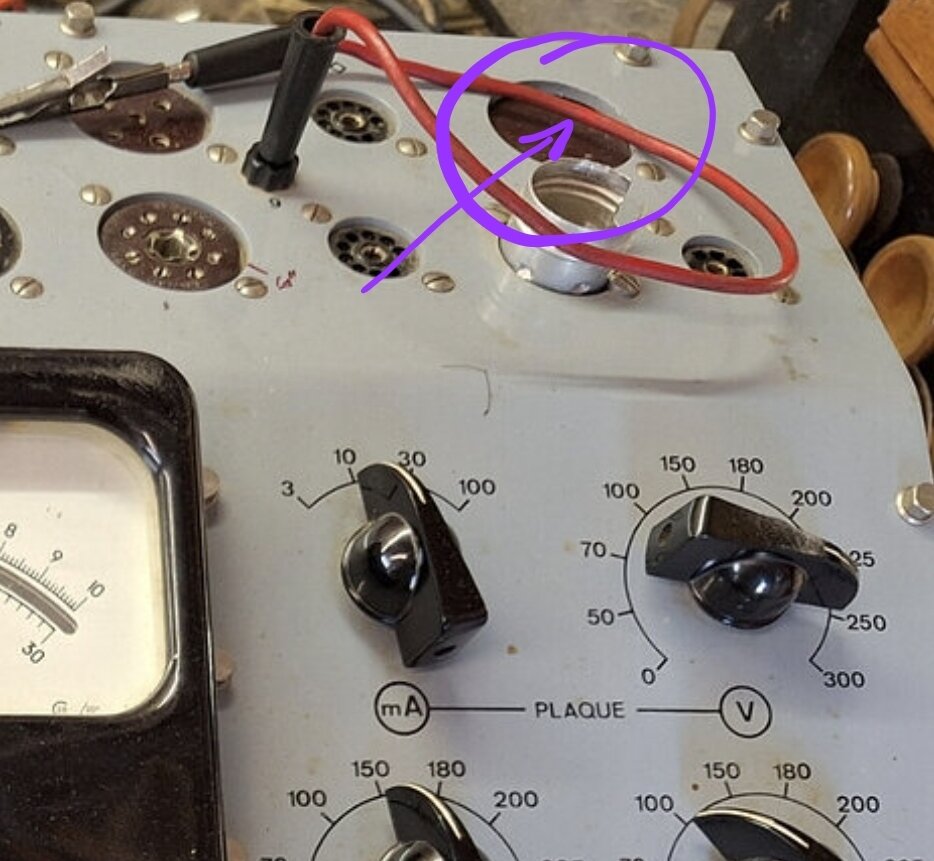

Salut Gilles. Je suis désolé de constater que tu as « charcuté » le lampemètre que j’ai utilisé pendant une vingtaine d’années pour contrôler des centaines de lampes sans aucun probléme. les résultats des controles propres à cet appareil sont correct pour la grande majorité des tubes. Pour les codes de contrôle, j’ai toujours utilisé par simplicité d’emploi ,le logitiel de notre collègue, sans relever une seule erreur.

La croco non isolée au bout de son fil est un bon plan pour provoquer une connexion non prévue dans le mode d’emploi.
Oui il faut protéger ton bout avant de pincer le téton de madame si tu veux pas te prendre une bonne claque :high_voltage: sur les doigts :rofl:
