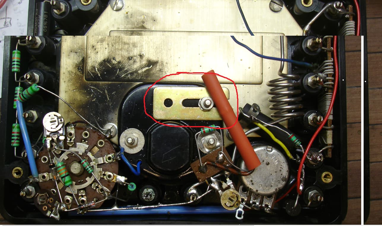

Pour Radiolo, le shunt magnétique c’est bien la pièce encadrée sur la photo?
Elle n’a pas l’air d’avoir modifié sa position d’usine, aucune trace ancienne de blocage.
Si les mesures alternatives sont bonnes, je pense que le galva est bon !

la mesure de la sensibilité du galva n’y changera rien car celle ci dépends de la position du shunt magnétique
l’exactitude de la fonction mesure de tension continue permettra de décéler s’il faut ou non s’occuper du shunt magnétique

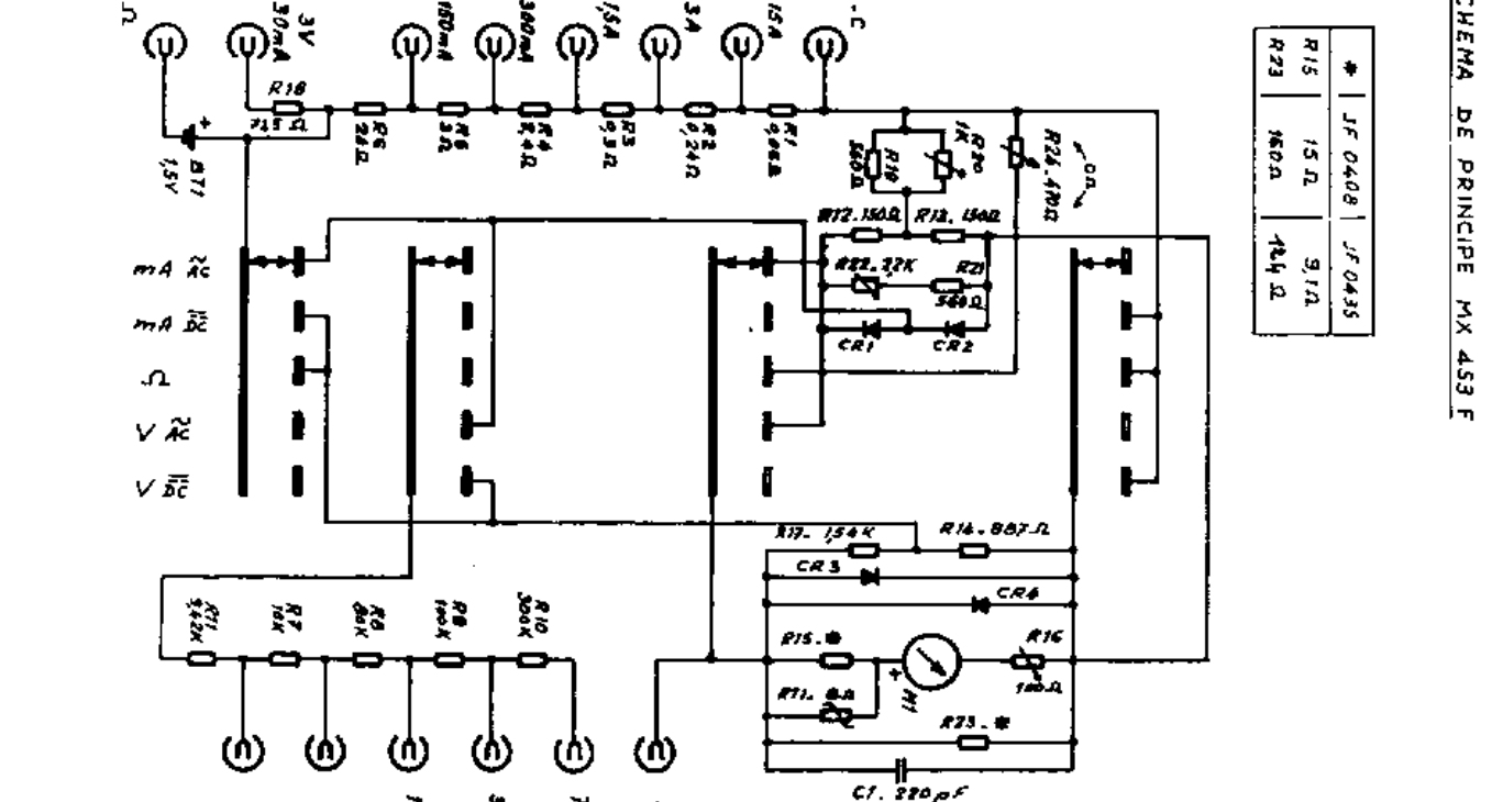

Puisque vous semblez apprécier les calculs, permettez-moi de vous soumettre les miens. Je pars du schéma donné par M. Pierrot, de l’observation que la gamme 30 mA est en même temps la gamme 3 V et du commutateur en position « continu ».
La tension à l’entrée est donc de 3 V et le courant qui traverse R18 est de 30 mA, ce qui fait chuter la tension à 1,14 V aux bornes de R14, cette dernière tirant ainsi 0,950792 mA. En parallèle, nous trouvons la chaîne de R1 à R6 en série, soit 40 Ω, ce qui y produit donc un courant de 28,5 mA. Ces deux courants soustraits des 30 mA à travers R18, nous donne donc 0,5492076 mA restants, qui traversent R17, y provoquant une chute de tension conduisant à une tension de 8,6322 mV aux bornes de R23. En parallèle sur cette dernière, nous trouvons l’ensemble R16, RT1, R15 et M1. Tout ce courant restant de 495,256 µA traverse donc l’instrument M1 en bout de course et la résistance R16. C’est là un premier résultat, qui parait fort plausible. Toutefois, ce courant traversant R16 y produirait déjà une chute de tension de 27,3467 mV alors qu’il n’a que ces 8,6322 mV. C’est donc impossible. J’en conclus que les valeurs des résistances ne peuvent qu’être différentes de ce que le schéma indique.
Qu’en pensez-vous ?
très probablement
la partie 3V et 30ma sera la plus délicate a reconstituer
il faut pour cela être sur de l’ensemble galva et de ses R série et le pot ajustable 100 ohms; tel que l’on l’a réglé mais il peut prendre d’autres valeurs si on modifie la sensibilité du galva grâce au shunt magnétique ( on espere qu’il n’a pas été modifié car aucune traces de serrage)
a l’origine ces appareils était règlés en 2 fois
- un premier réglage par le shunt magnétique pour caler le courant a déviation max du galva ( sa sensibilité)
- un deuxième réglage par le pot de 100 ohms pour caler la tension a déviation max aux bornes du galva ( sa R interne)
le problème est que l’on n’a pas ces données usine dans les docs
et si le shunt magnétique a été modifié on aura des problèmes de réglage entre la fonction Vdc et la fonction A dc
ajouté a ça l’incertitude sur certaines valeurs de résistances
et ce qu’il a relevé comme valeurs fait plus penser a un modèle F qu’a un modèle C > R14 = 887 ohms

J’ai modifié les valeurs de plusieurs résistances pour arriver à des valeurs de mesures satisfaisantes.
R14 donné pour 1,19 Kohms, faisait 985 ohms je l’ai strappé avec une 3,9 Kohms = 786 ohms
R7 donné pour 10 Kohms strappée par une autre 10 Kohms = 5 Kohms
R8 donné pour 80 Kohms strappée par une 82 Kohms = 40 Kohms

je ne pense pas car on a reussi a regler les 30mV shunt si le galva etait partiellement en C/C cela n’aurait pas pu le regler
pour la petite histoire j’ai passé 1 mois chez metrix en stage ouvrier dans l’atelier qui fabriquait ces appareils : bobinage des cadres montage des pivots , assemblage du galva pendant 15 jours et le reste au réglage/ étalonnage des appareils de la série 4xx

cela ressemble fort a un shunt magnétique dérèglé entrainant une mauvaise valeur de réglage du pot de 100 ohms
l’ajustage de la résistance cadre n’étant pas le bon cela entrainé des problèmes de valeur pour les diviseurs V et I du cadre
