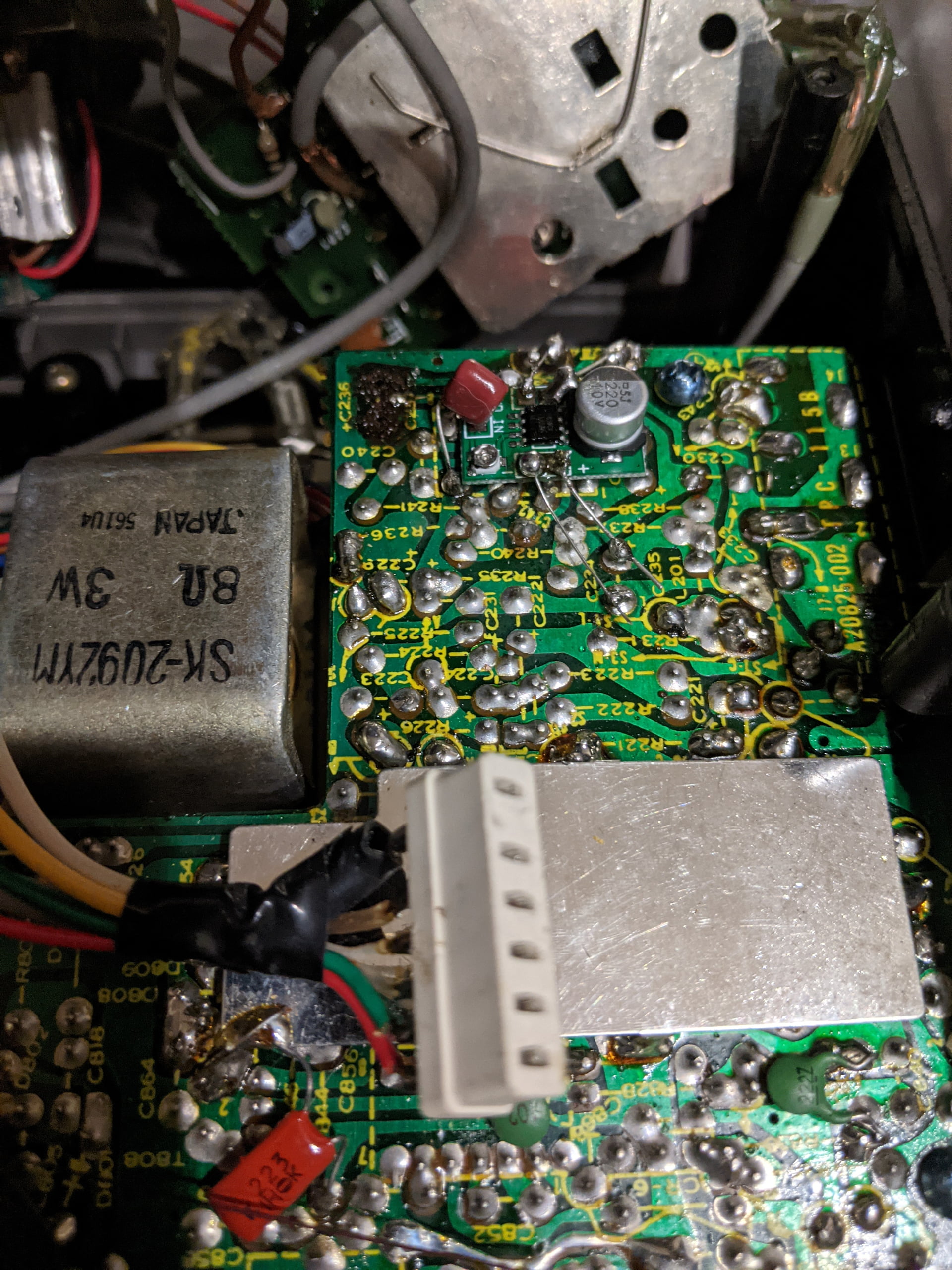

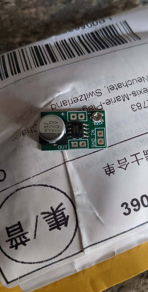

Il faut m’aider pour la pièce pour remplacer la ic3 sur la petite télé jvc 3050…

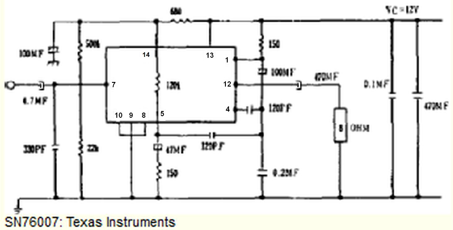

Je n’ai pas trouvé la datasheet de la pièce que j’ai commandé sauf que le pin 7 est audio in et peut être pin 8 c’est gnd …
J’ai vu que tas lié les sorties vers le haut-parleur au condensateur en Mica c244 puis tas ajouté un condensateur pour l’entrée
Mais l’entrée courant c’est quel pin ?
Aussi j’ai commandé la pièce d’origine SN76007N en cas où je dois desoudre l’autre

Je ne sais pas pourquoi tu poses cette question sur un fil de discussion qui n’a rien à voir avec le sujet du JVC3050 …
Le montage de ce module est vraiment très simple et il n’y a pas d’autre information fournie avec que ce dessin qui est assez clair. L’entrée courant, je suppose que tu veux dire l’alimentation ?
C’est là où il y a la batterie sur le dessin.
Pour le montage sur le circuit imprimé, j’ai choisi la manière dont je l’ai fait pour que les fils de raccordement servent aussi à la fixation mécanique du module, mais on peut faire autrement.
Pour la masse (GND), il n’y a pas besoin de raccorder les 3 points (alimentation, entrée, sortie), un seul suffit mais j’en ai utilisé deux pour que la fixation soit plus rigide.
Ci dessous le dessin avec quelques explications complémentaires.
ampli LM386_

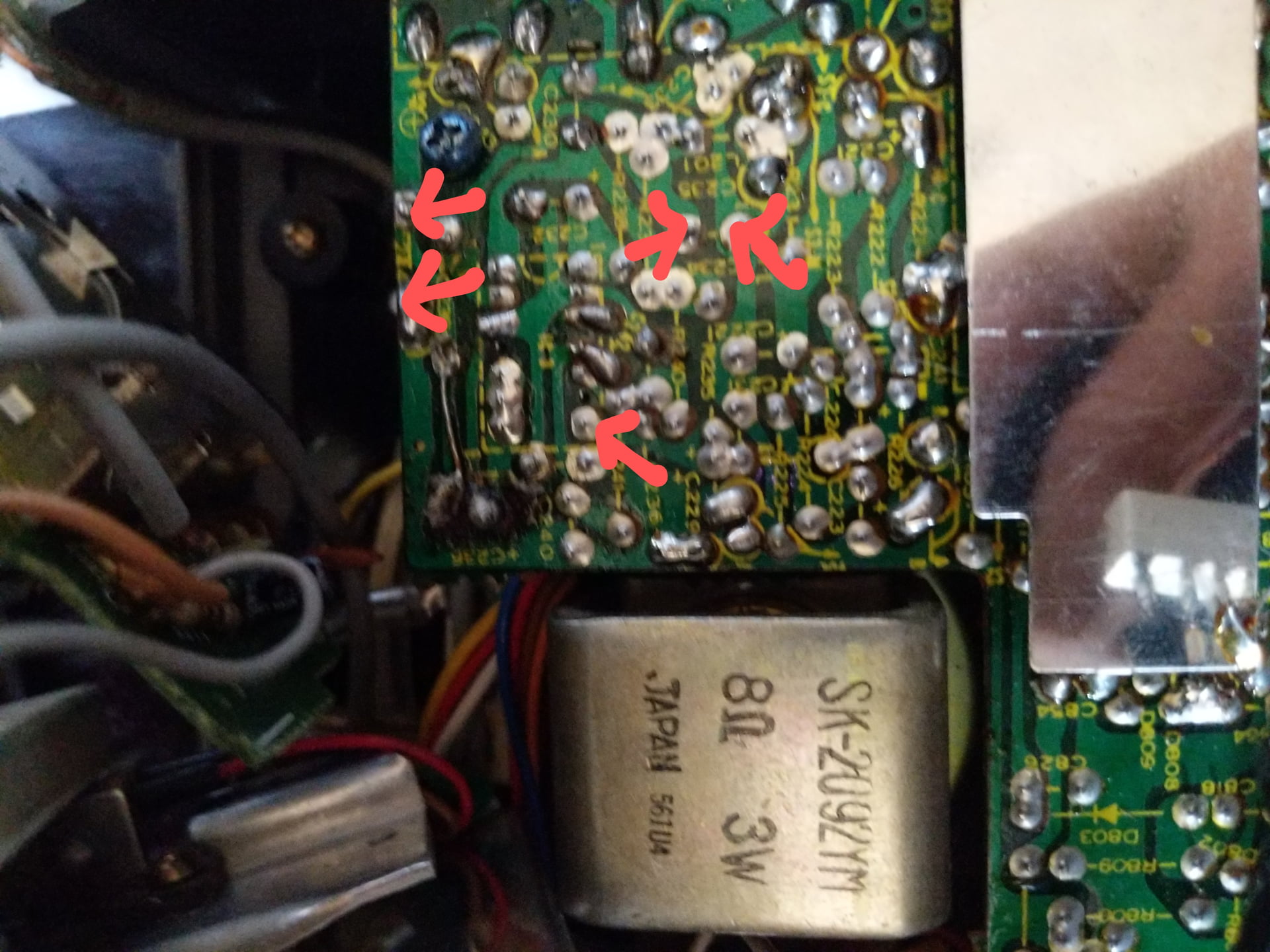

Alternativement, si ti veux laisser tous les fils en place voila comment greffer le module (dans ce cas il faut supprimer le chimique de sortie du SN76007):
Et le pinning du SN76006+7 (le + est à la borne 13):

Merci Marceljack …c’est vraiment ça que j’ai voulu savoir car j’ai vu que tas gardé le haut-parleur et tas ajouté un condensateur après élimination de chimique de 470 uF
Désolé JHL
Voilà Aujourd’hui j’ai reçu la pièce de chez aliexpress. L’envoi était rapide et presque une semaine et en plus ils ont fait un envoi regroupé de plus articles que j’ai acheté chez plusieurs fournisseurs.
J’ai enlevé le condensateur de sortie et j’ai ajouté comme Marceljack un en Mica de 22 nF .
Mais le reste je l’ai fait a ma guise :sunglasses: et j’ai mon mot à dire
J’ai utilisé le + et le - de condensateurs autours pour relier le reste .
J’ai paniqué au début car la télé s’allume mais aucun son et j’ai oublié que j’ai baissé la veille le son de décodeur numérique.

Cependant le condensateur à l’entrée n’est pas un « mica de 22 nF » mais un polyester de 220 nF.
22 nF risque d’être un peu juste pour les basses étant donné la relativement faible valeur du petit potentiomètre à l’entrée du module.
Vérifie bien qu’il est au maximum pour obtenir un niveau suffisant en sortie.

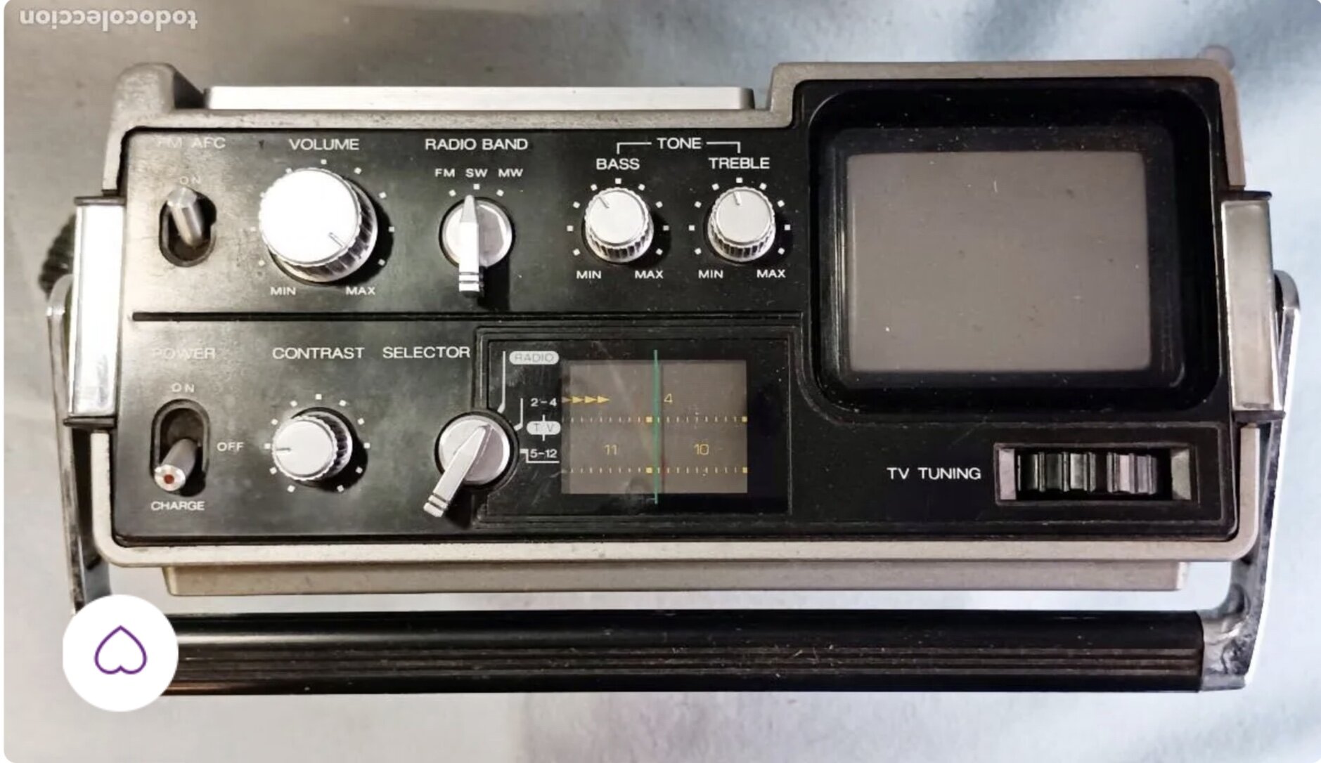

bonjour j’ai trouvé un jvc 3050 avec son transformateur 220 volt d’origine
pour mettre un tuner tnt ou magnetoscope ! je pense y mettre un angel MV 7127 mais pas de sortie antenne seulement des vis de contact comme certain jvc
avez vous déja essayé avec un engel au niveau du couplage !
c’est le modéle Combiné Radio TV Vintage JVC 3050CQ (1976)

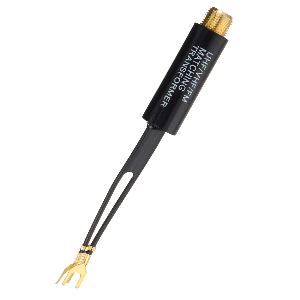

je vais faire une commande pour un engel et un Adaptateur = correspondance UHF/VHF/FM de 75 ohms à 300 ohms, avec connecteur coaxial femelle de type F
vous avez pas une idée du réglage au niveau du branchement
j’éspére que le JVC 3050CQ est compatible pour la france

Merci à l’avenir de mettre le lien direct vers votre appareil, ce n’est pas à nous de faire tout le travail.
L’appareil appartient à un collectionneur Australien, donc probablement une version du JVC pour ce continent.
L’australie utilise une variante de la Norme I Britannique avec un plan de fréquences VHF totalement local.
En UHF, oublié si compatible avec le plan de fréquences Canaux 21-69, Norme I

Note : photo JVC 3050CQ (site italien) :
semble n’avoir que la VHF Bande I et III, pas d’UHF :
