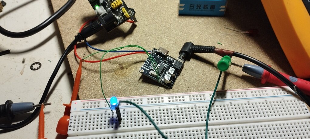

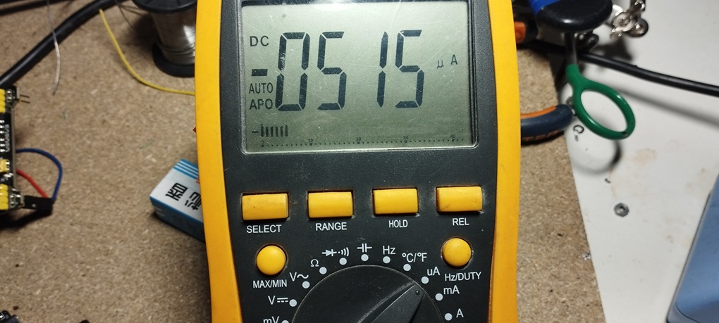

Bonsoir et merci à tous pour toutes ces réponses.
J’ai donc fait un essai : Dessouder ne pose pas trop de problèmes avec la station à air. En revanche, pour ressouder la Led CMS, c’est impossible. Elle m’a même échappée.
J’ai connecté une Led avec deux petit fils et c’est OK. Mesure faite ça donne 515 µA. J’ai aussi fait le test avec le module branché sur une prise PU et c’est OK.
J’ai voulu essayer avec une ancienne led et comme le dit Bruno, c’est pas bon.

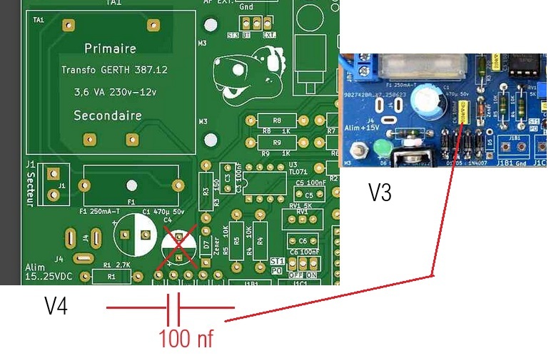

J’ai attaqué le montage avec une carte V3. Elle ne comporte pas l’ajout de la capacité C4 de 100 μF.
Comme je vais alimenter l’ensemble avec un transfo soudé sur le PCB, faut-il malgré tout faire la modification prévue sur la V4 ?
Merci !
J’ai fait la modif, en remplaçant le 100nF par le 10µF. Ce condensateur est tout petit et rentre dans l’emplacement prévu pour le 100 nF. Ne pas oubler de changer la valeur de R3 conformément au PDF de modif !
Bonjour Phil
Oui il est préférable de faire cette modification car elle n’a pas de rapport avec la version d’alimentation du module MiniTx, mais avec l’alimentation de la platine Bluetooth (5 V).
Elle permet d’éviter les microcoupures qui se produisent (parfois, ce n’est pas systématique) par l’appel de courant du Bluetooth lors des opérations d’appairage avec un Smartphone.
Sachant que vous commencez le montage, c’est donc très simple à envisager.
Voir ce document indiquant exactement la procédure à suivre.
Bon câblage !
Daniel

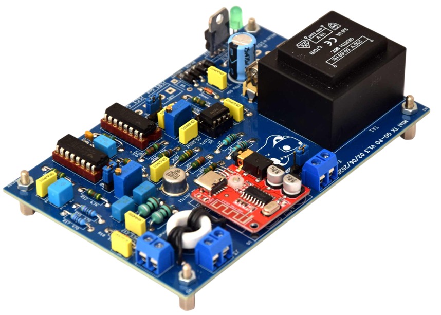

Bonsoir
Oui le kit comprend tout, suivant l’option d’alimentation choisie.
Le circuit imprimé, et tous les composants, y compris le module Bluetooth, les cavaliers, jumpers, etc.
Exemple, si on choisit la version « alimentation secteur », ça donne ça une fois câblé (sauf les entretoises non fournies) :

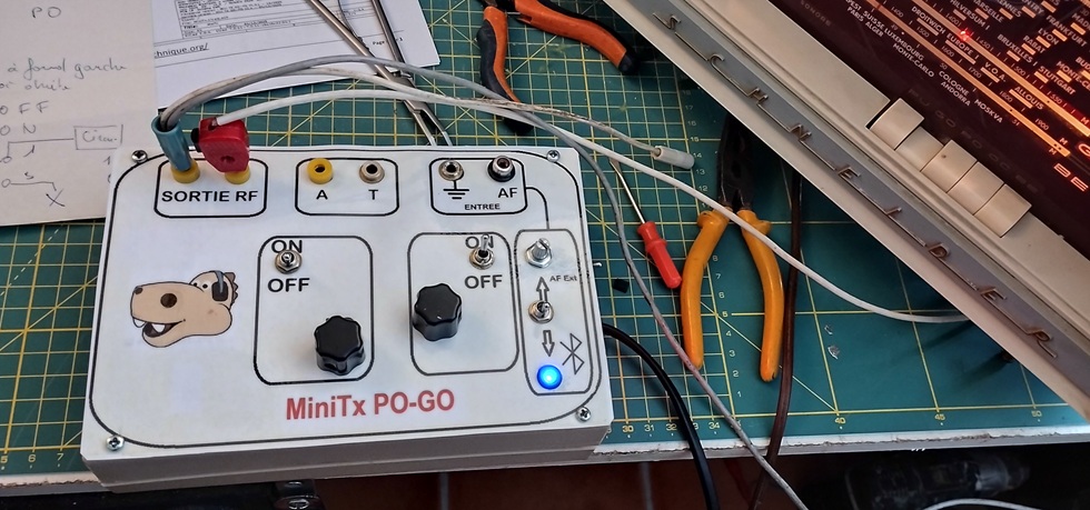

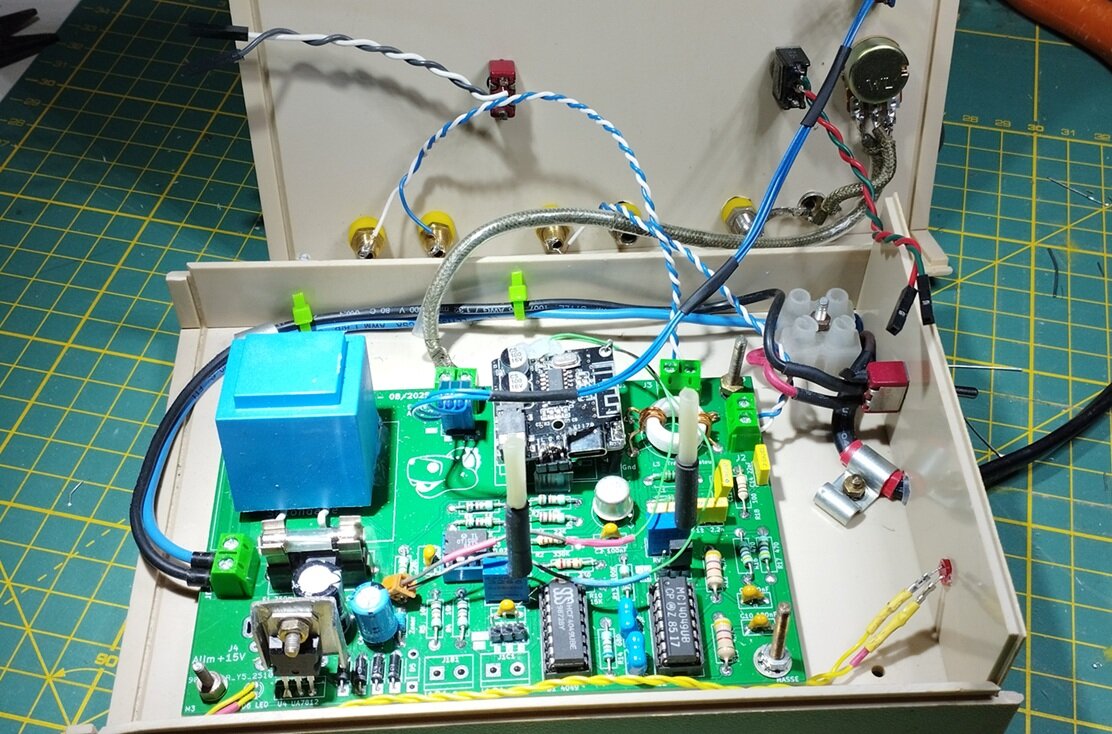

Voila mon mien terminé.
Après quelques déboires, il fonctionne. Il faut se méfier des composants de fond de tiroir. Premier essai, le module BT ne recevait que 2,3 v. La zener était cuite. ensuite le TL071 était instable, ça ne donnait rien à l’oscillo, j’ai dû l’enficher à plusieurs reprises.
J’ai voulu tout déporter sur la face avant et rendre le module Bluetooth amovible, j’ai donc utilisé des petits connecteurs mais craignais qu’il y ait des faux contacts.
Bilan : ça fonctionne très bien en connexion RF. Par l’antenne, c’est un peu plus faible et j’entends un peu le ronronnement de l’alimentation du MiniTX, à voir donc…
Bonjour Phil
Merci pour la vidéo, voilà encore un récepteur qui a été réanimé :smiling_face_with_three_hearts:
La sortie antenne ne permet pas d’aller très loin, sauf en alimentant un cadre par exemple : il est possible de alors rayonner sur 5 à 10 mètres en fonction du cadre et de l’environnement.
On voit que l’ami Dino est en bonne place sur la face avant, voilà une belle réalisation de ce MiniTx !
Bien cordialement
Daniel
