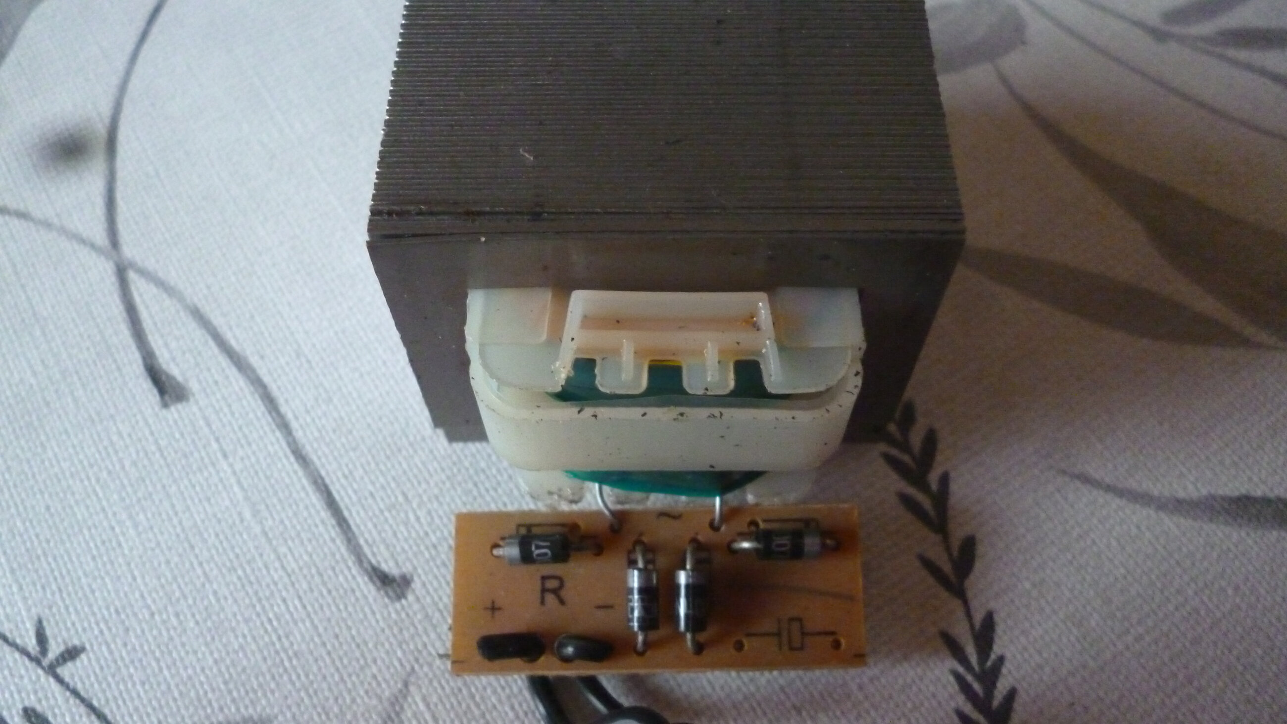

J’ai monté le MiniTx, et ai choisi la version B. J’ai donc trouvé un petit transformateur adaptateur de 21V mais 24.6V à vide et 400mA. Le problème, c’est qu’il est bien en courant continu, mais pas filtré, c’est-à-dire qu’il n’y a aucun condensateur. Je vous joint une photo :
Il y a un emplacement pour ajouter un condensateur sur le petit circuit imprimé. Il me faudrait un condensateur de 35V ou 50V, mais quoi choisir en valeur ?
Et cela suffira t’il, ou bien il faudrait aussi que je rajoute une résistance et un autre condensateur qui du coup ne tiendront pas sur le circuit imprimé…?
D’avance merci et bon après-midi
Dom.
470uF / 36V devrait faire l’affaire
Bonsoir Dom,
Oui 470µF 35 / 50V conviendra très bien.
Attention toutefois : la tension continue disponible va être sans doute supérieure à 25 V ce qui va provoquer un échauffement (normal) du régulateur 12 V.
Il est donc indispensable de monter un dissipateur.
Si vous n’en possédez pas, vous pouvez fixer le régulateur directement sur une plaque métallique ou sur la paroi d’un coffret métallique si vous intégrez le MiniTx dans ce genre de boîtier.
La partie métallique du régulateur est reliée au 0V donc inutile de l’isoler du dissipateur ou du boîtier.
Ensuite assurez-vous après quelques minutes de fonctionnement que le régulateur reste à une température acceptable (<50°).
Et si le MiniTx est enfermé… prévoyez une circulation naturelle d’air dans le boîtier :wink:
Bonsoir
Il a mesuré la tension redressée double alternance il me semble et donc déjà multipliée par racine de 2
Oui, mais sans condensateur…
Il faudra peut etre debobiner quelques spires secondaire pour avoir une tension plus raisonnable
sur ce type de transfo cela peut se faire sans rien demonter
ou trouver un autre transfo
…Ou, si le primaire est à prises intermédiaires pour 220 et 380v , le mettre en 380 et l’alimenter en 220V !?
Monter un 7818 sur la plaquette pour soulager le 7812.
Merci à vous tous ! Avec ça, je devrais pouvoir m’en sortir.
Je vais commencer par monter le condensateur et remesurer ce que je vais avoir en sortie. Ensuite j’aviserais.
Avec le condensateur je passe à 36V ! J’ai donc changé de transfo. qui lui fait 18V avec son pont redresseur et son condensateur.
Amicalement - Dominique

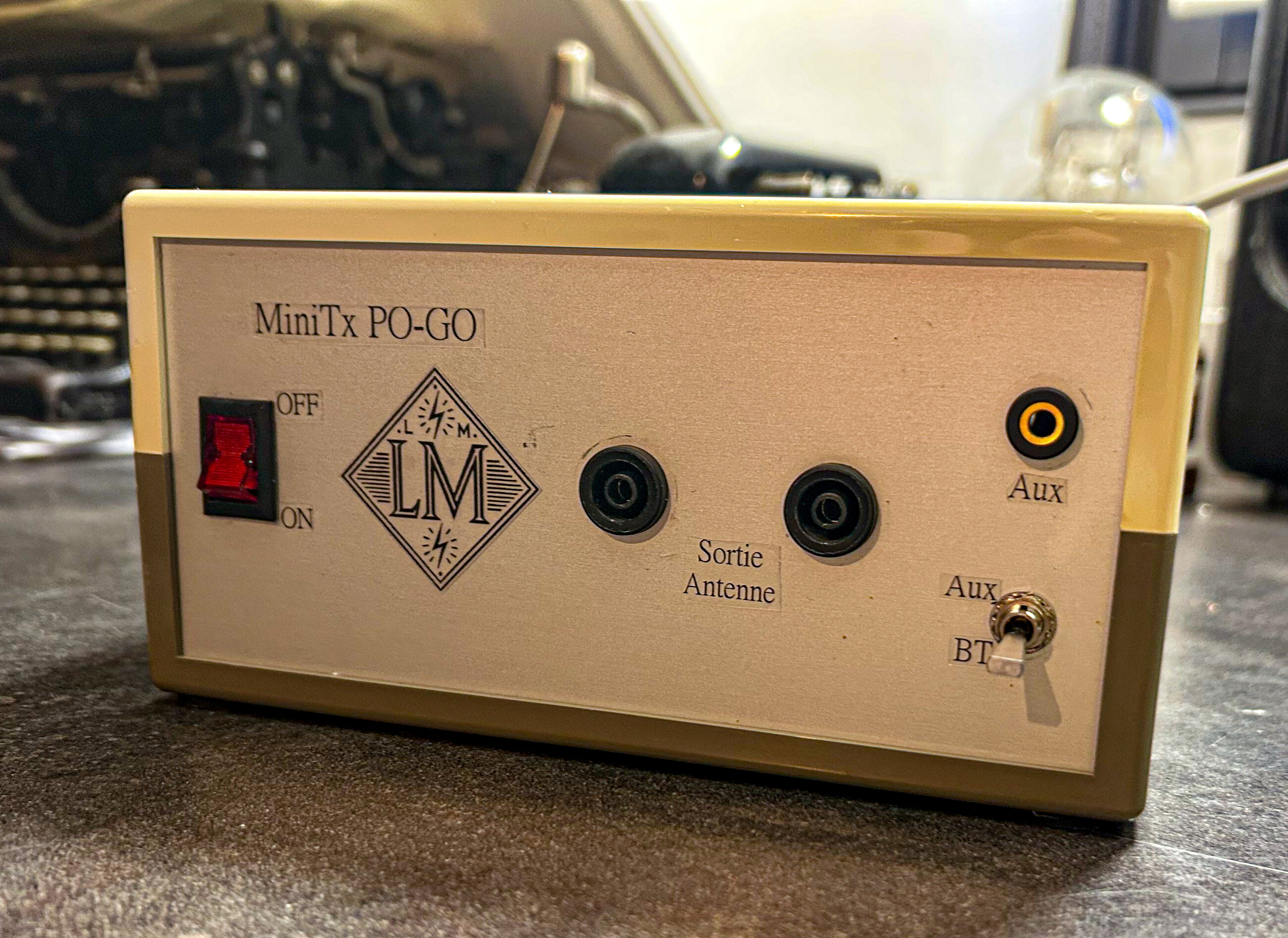

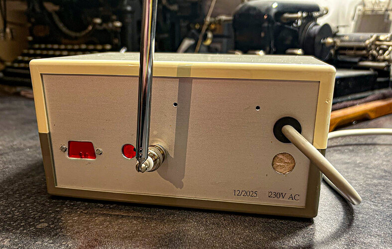

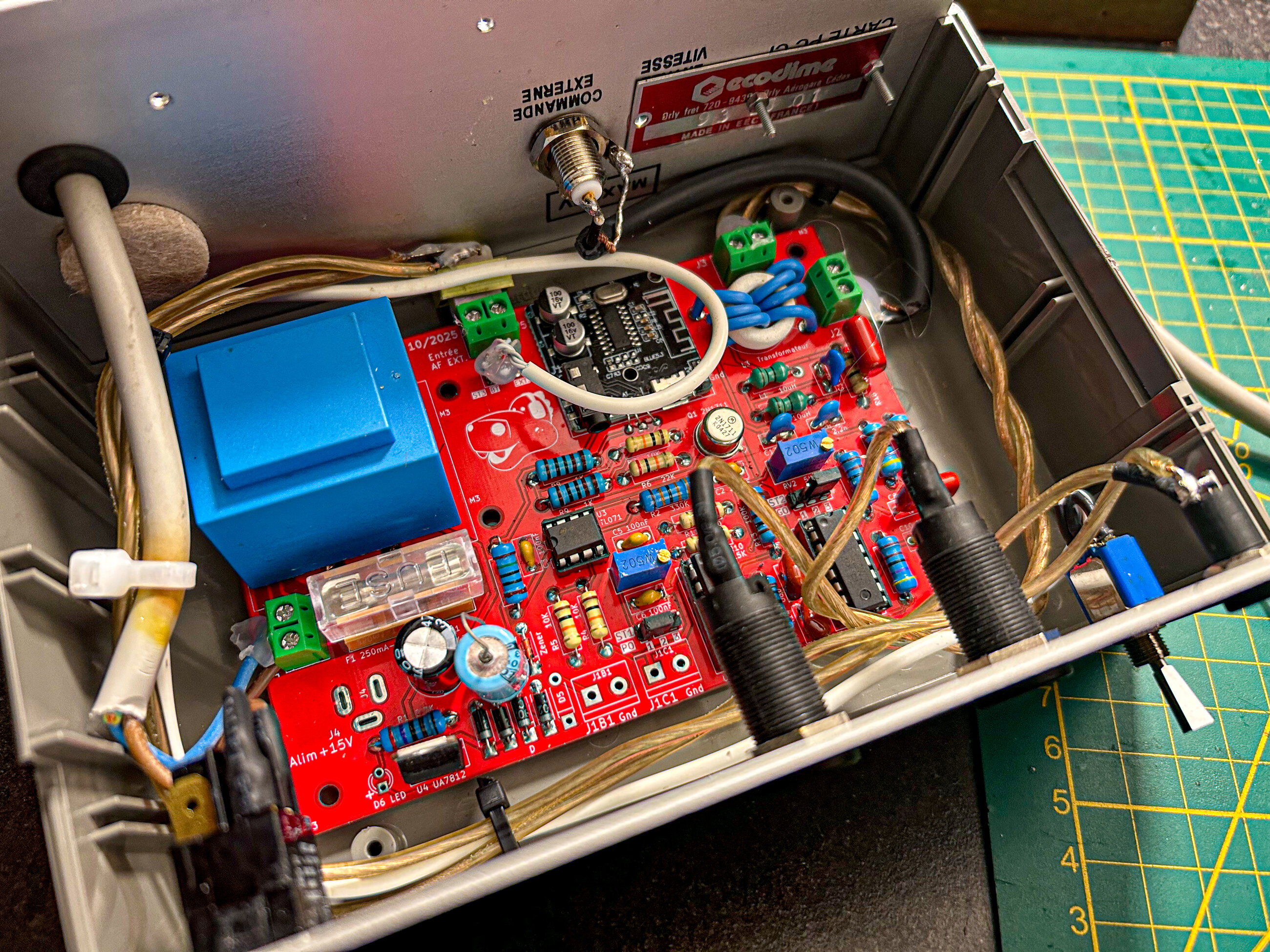

Bonjour, j’ai fini mon Minitx PO-GO qui fonctionne parfaitement. Je teins remercie ces concepteurs ainsi que les personnes qui aident à son développement. Car ce dernier est très bien documenté avec un guide complet.
4 « J'aime »
Bonsoir
Belle réalisation avec un beau logo sur la face avant :wink:
Et merci pour les compliments :smiling_face:
Nous regroupons quelques clichés de réalisations pour montrer divers exemples sur le site internet du MiniTx.
Autorisez-vous qu’on utilise vos clichés à cet effet (ils seront siglés « leander1er ») ?
Bien cordialement
Daniel
Pas de problème, je vous autorise à utiliser mes clichés. :+1:
