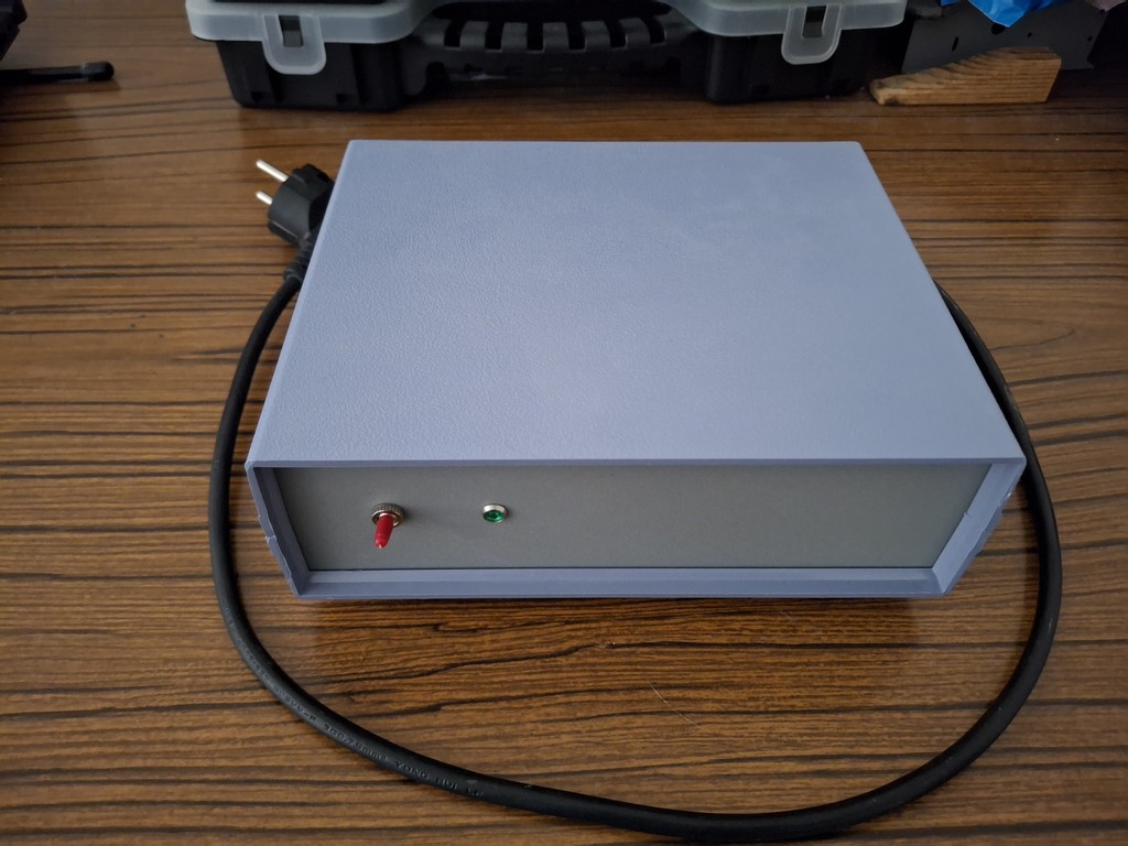

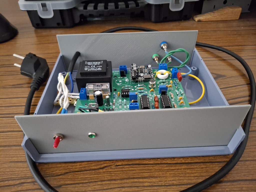

Bonjour a tous.
Voila mon deuxième MiniTx mis en boite :slight_smile:
Merci a tous.

Merci pour les clichés :clap:
Certains seront intégrés prochainement au site web du MiniTx, comme exemples possibles d’intégration.
Avez-vous sous la main la référence ou le lien vers le modèle de boitier, pour ceux qui seraient intéressés ?
Bonne utilisation !
Pour le boitier, voici le lien :slight_smile:
Si vous voulez les images avec une résolution plus élevée je peux vous les envoyer ?
Merci pour le lien du boîtier !
Pour les clichés, cette résolution est parfaite pour le site, merci :slightly_smiling_face:

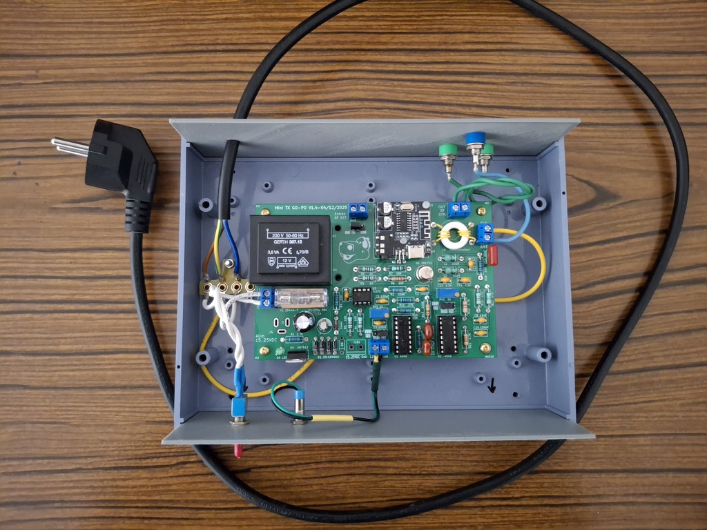

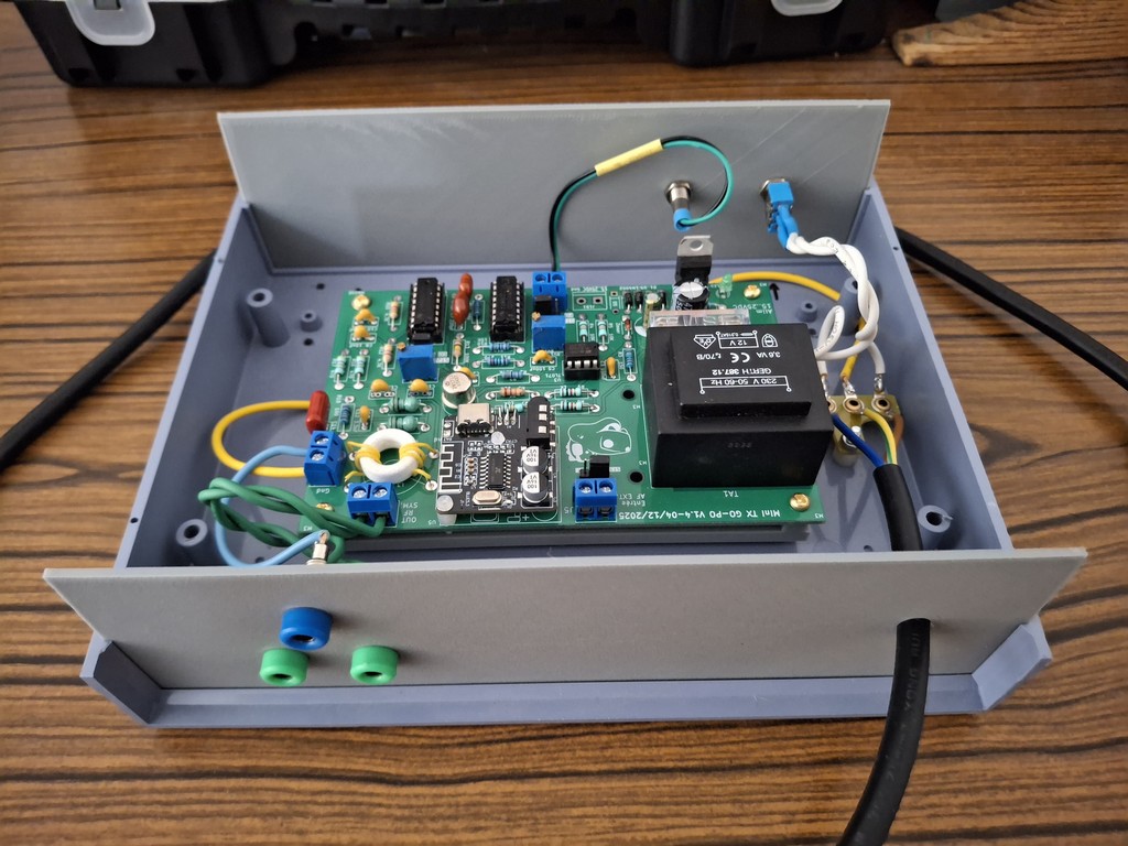

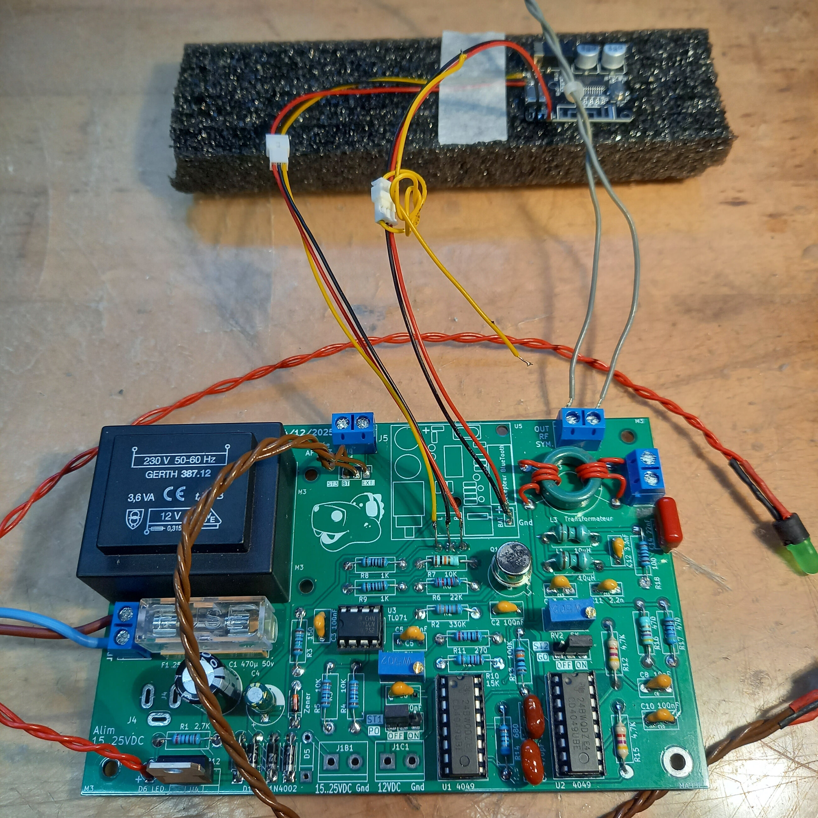

Bonsoir Daniel,
Tout simplement je galère à faire fonctionner mon MiniTX… J’ai directement cablé et intégré le circuit dans un coffret (voir photos) et passé à la mise en marche. Rien…Après vérification j’ai découvert que le TL071 était monté à l’envers…Mea Culpa!
J’ai contacté Laurent et passé commande d’un 2éme MiniTX-C, que je souhaitais, et ajouté quelques composants à la demande dont TL071. Remplacement et re-essai pas plus concluant.
J’ai alors décidé de décabler le coffret et passer en mode originel avec les straps et les potars 5K etc…(voir photo)Toujours rien de mieux. Au final j’ai remplacé le 2N1711 et les 2 Cmos.
Le nouvel essai n’est pas plus brillant si ce n’est que beaucoup de souffle et des sifflements qui varient en fonction de la recherche avec le pot 5K. en GO…
J’ai fais les essais sur 2 TSF qui fonctionnent correctement; je reçois la BBC sur les 2 en GO et modulées avec l’AM8 je reçois parfaitement les stations LUX, Inter et Eur.
Désolé d’etre un peu long… mais toute aide et tous conseils sont les bienvenus.
