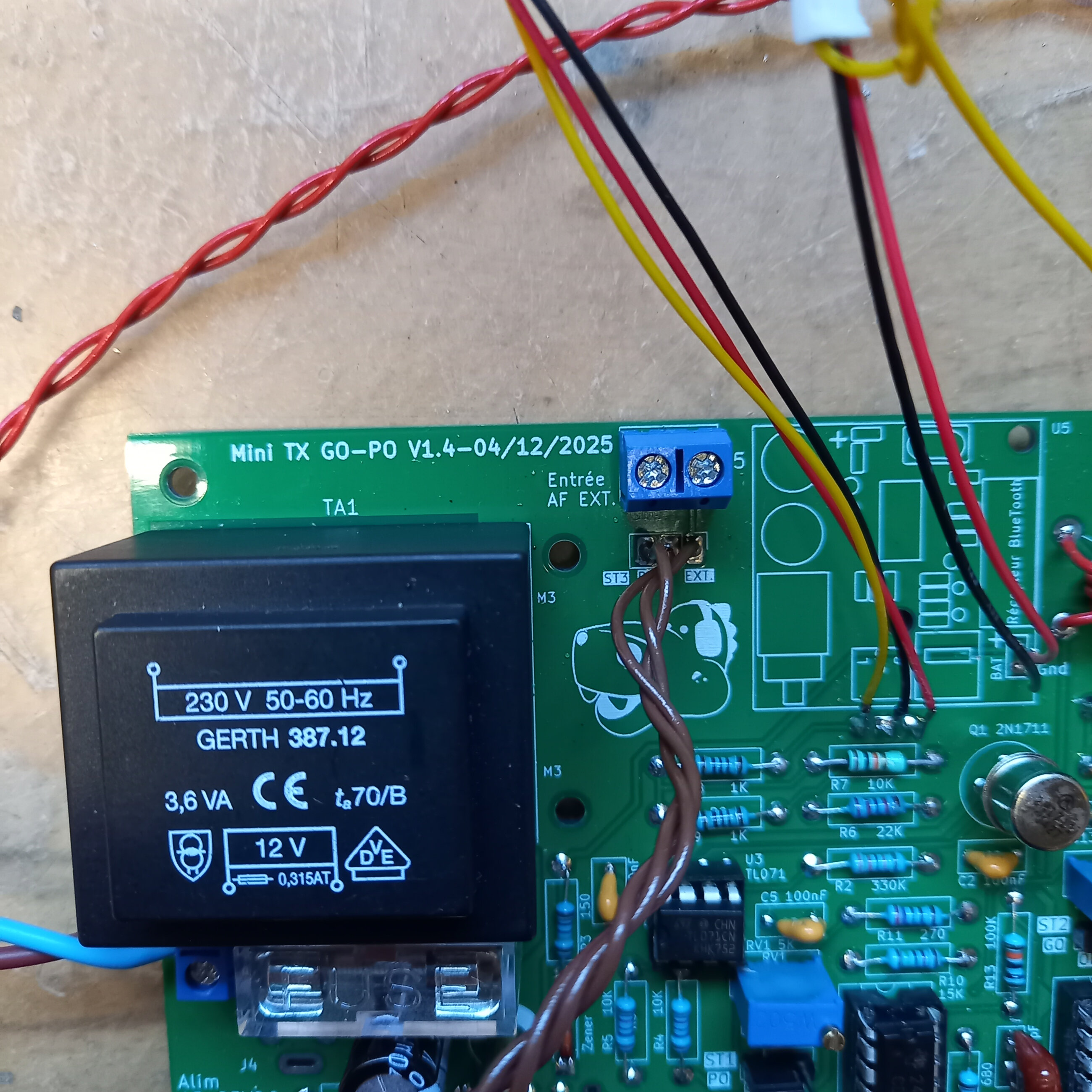

Actuellement je n’ai qu’un MiniTX de cablé. Version CI est V1.4-04/12/2025.

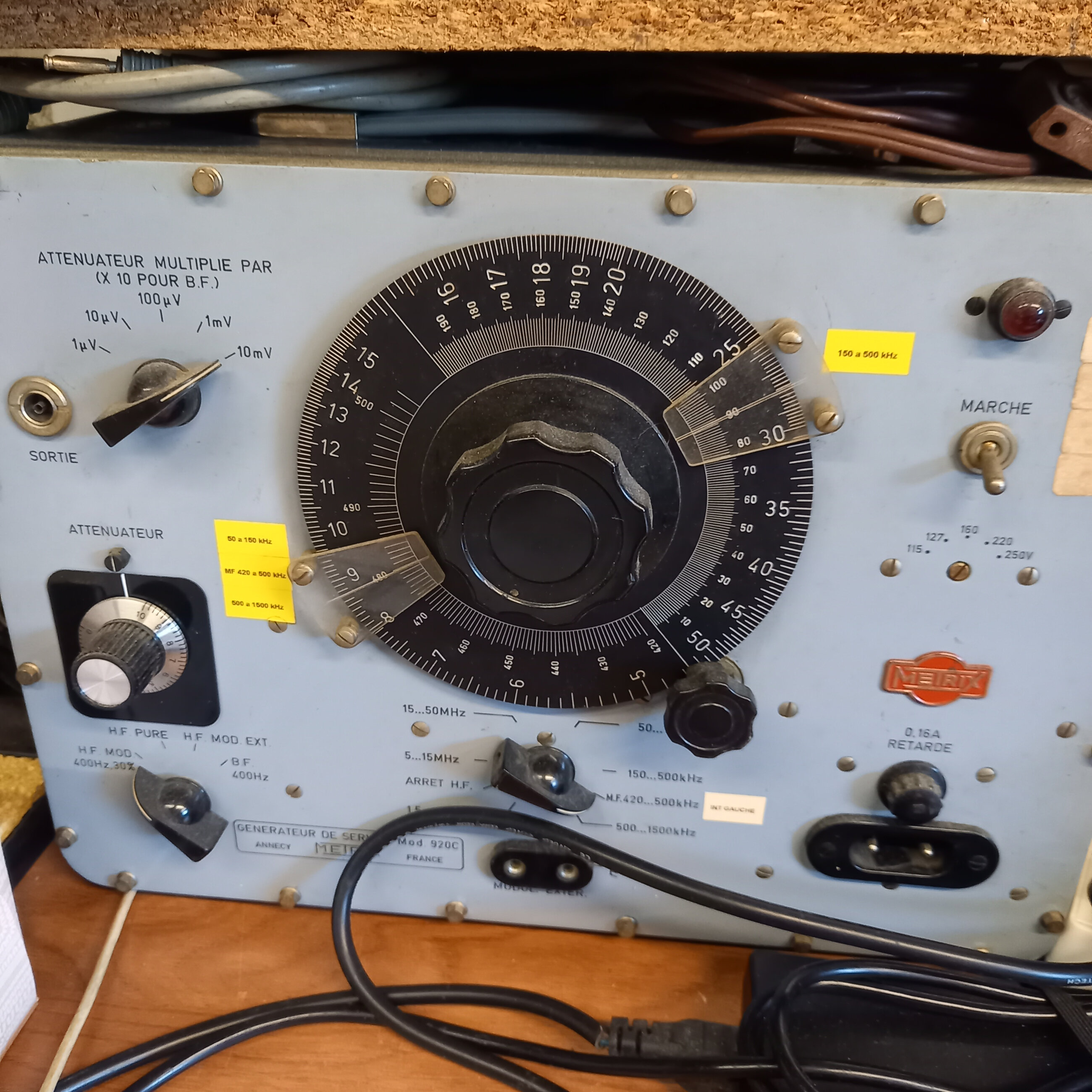

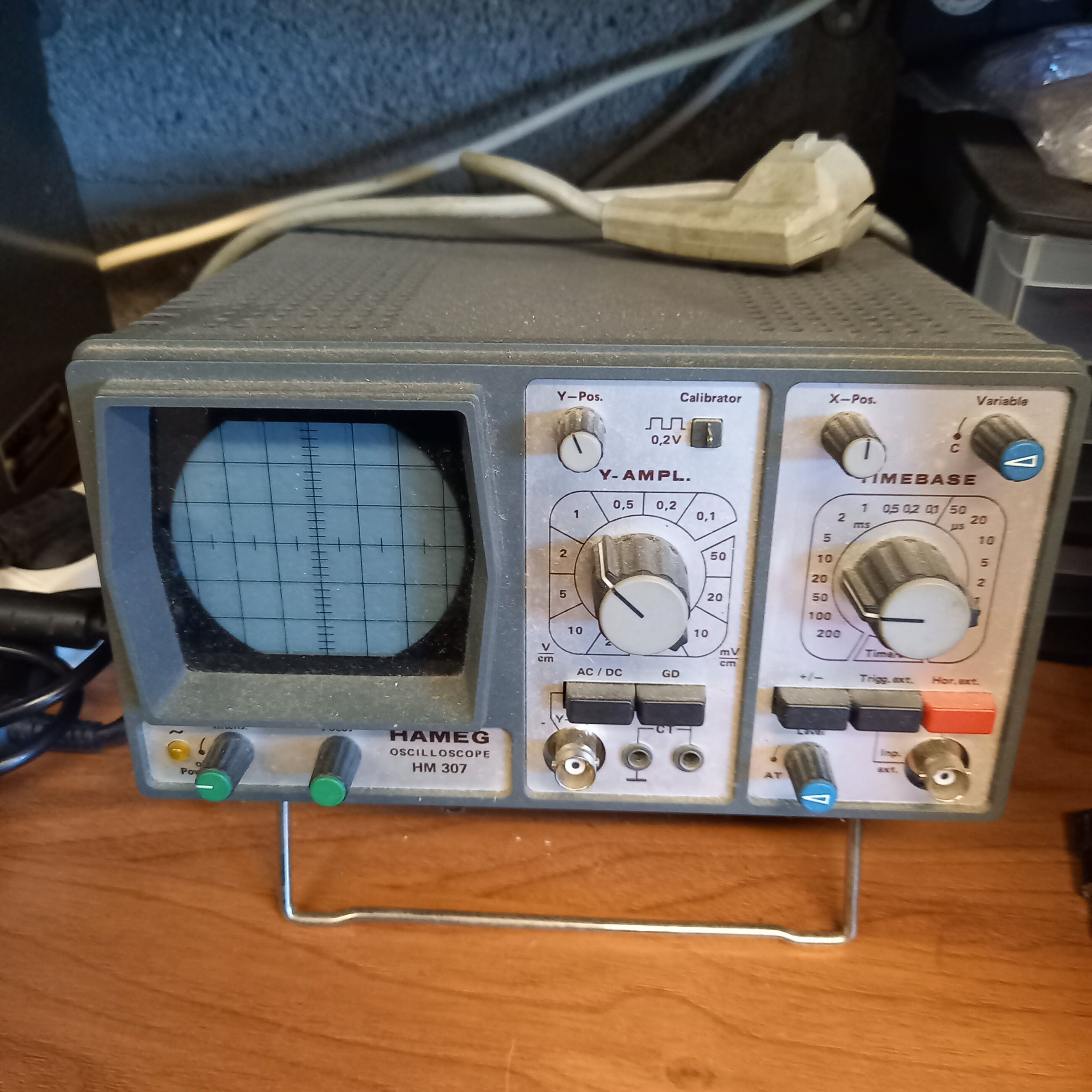

Oui, j’ai un oscillo et un vieux Géné BF (voir photos) que j’utilisent pas très souvent; évidemment un Fluke 85 que j’utilise tous les jours et 2 ou 3 vieux Metrix et Centrad.

Désolé, c’est un peu la panique. j’ai joint les photos de mon « petit musée de la radio » mais je voulais joindre les appareils de mesures que voici.
Encore merci
tu as tout ce qu’il faut
sort le schema electrique du mini TX on pa proceder a qq mesures
d’abord la led on alim s’eclaire ?
si oui mesures si tu as le +12V alim

Je ne suis pas devant mon MiniTX a cet instant mais je peux déjà confirmer que oui la Led s’allume, le 12V est OK et plus le 5V alim du BT
est OK.
Quand je mets en marche, la led BT passe de fixe à cligno. rapide en association avec le tel. Des que je diffuse la led clignote lent.
Jusque là ça me semble correcte.
C’est ensuite que ça coince…!

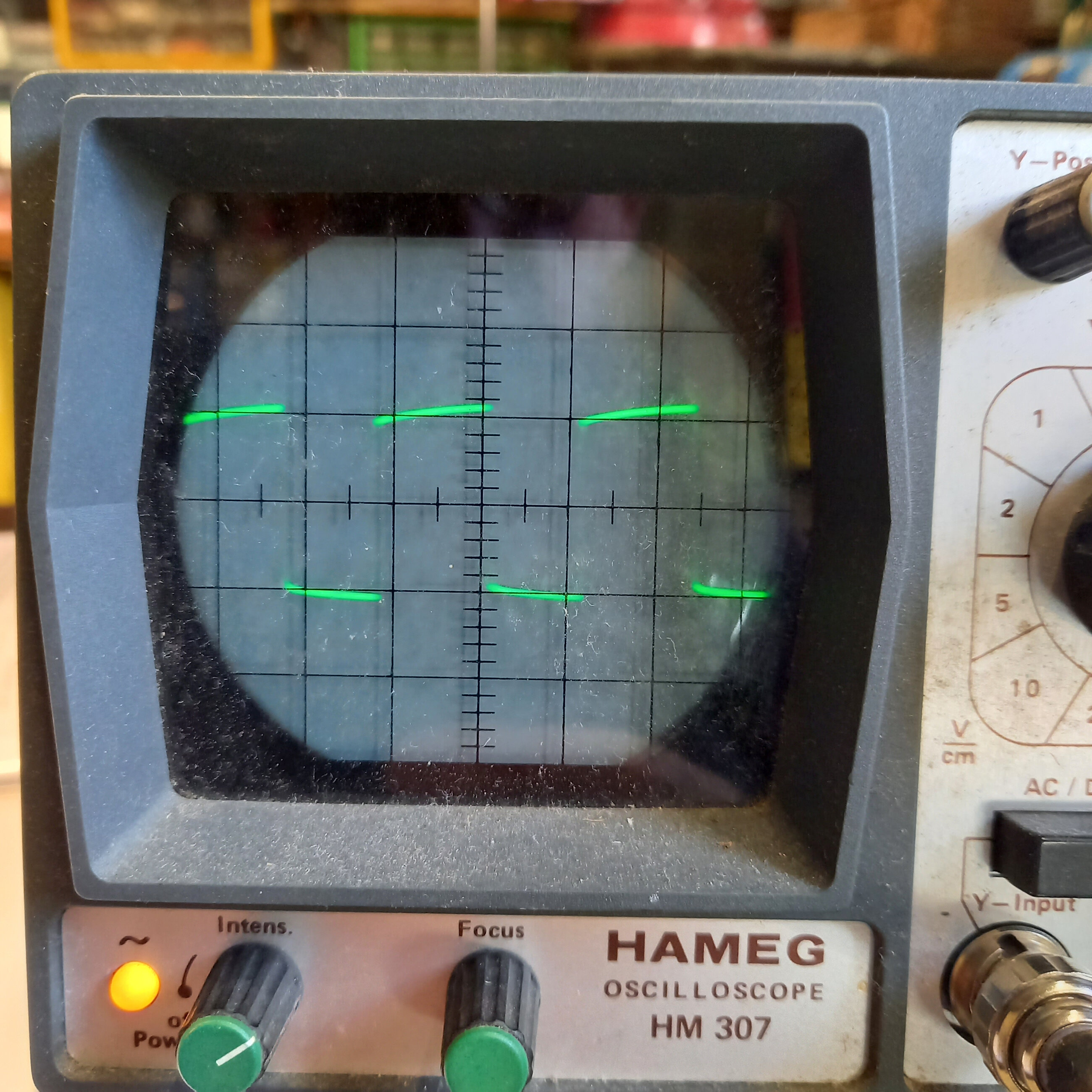

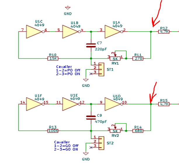

on va d’abord verifier que les deux genrateurs de porteuse fonctionnent
un oscillo et sa sonde 1/10 eme*
calibre ampli 0.5V/ division ce qui donne 5V / division avec la sonde
tu mesures ces deux points
tu doit y trouver un signal rectangulaire d’amplitude 12V
dont la frequence doit couvrir pour le premier la gamme PO et le 2eme la gamme GO

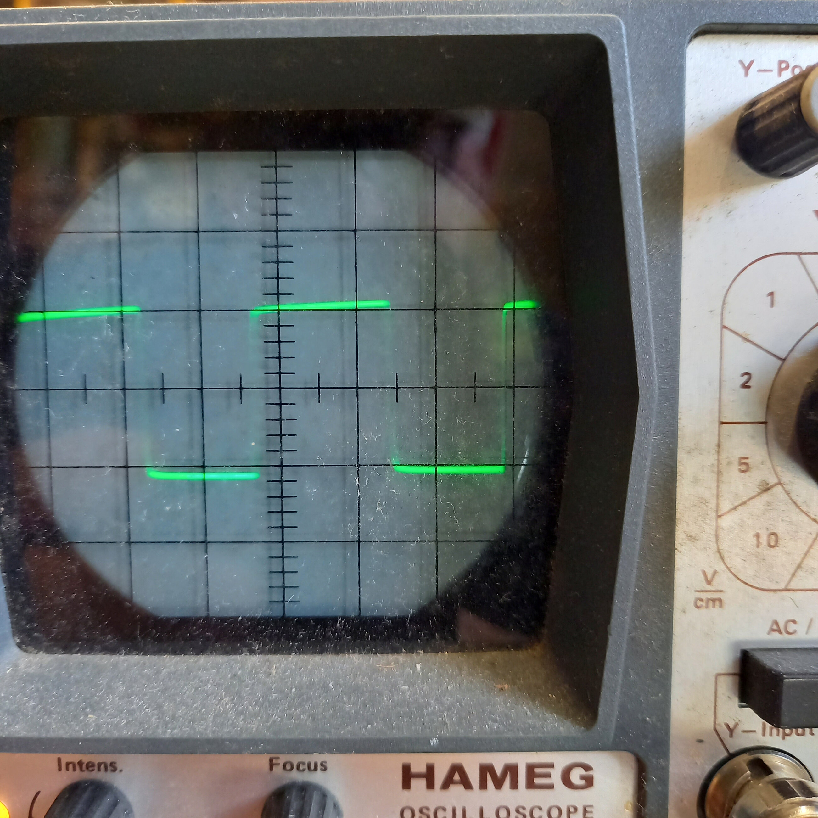

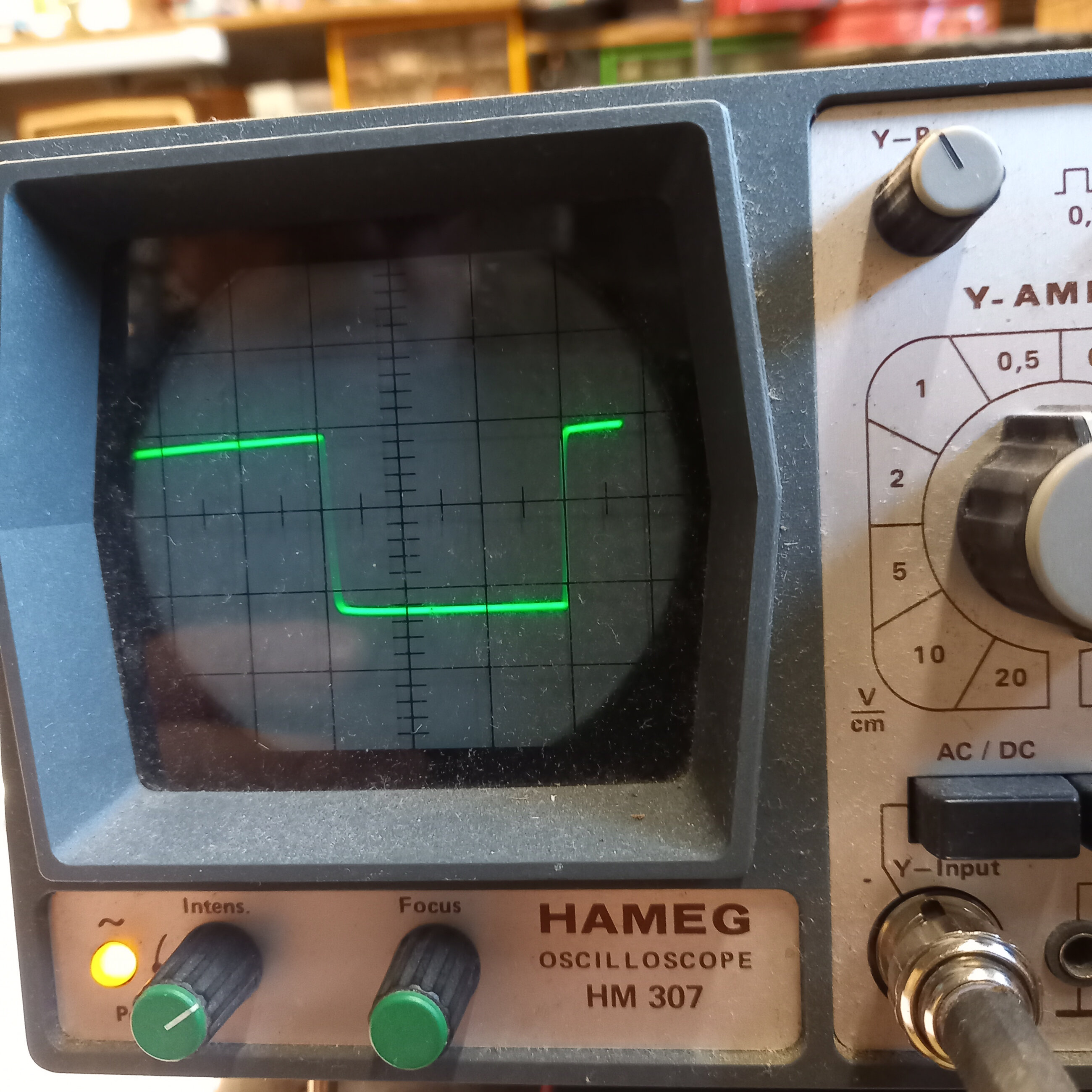

Je reviens avec les mesures oscillo. Cà ne me parait pas trop déconnant!
Signal « rectangulaire », amplitude approx. 12V.
A suivre
C’est deja bon cela oscille
mesure la durée de la periode pot au max et au min de valeur
pour savoir si tu oscille a la bonne frequence et si tu couvre la bande

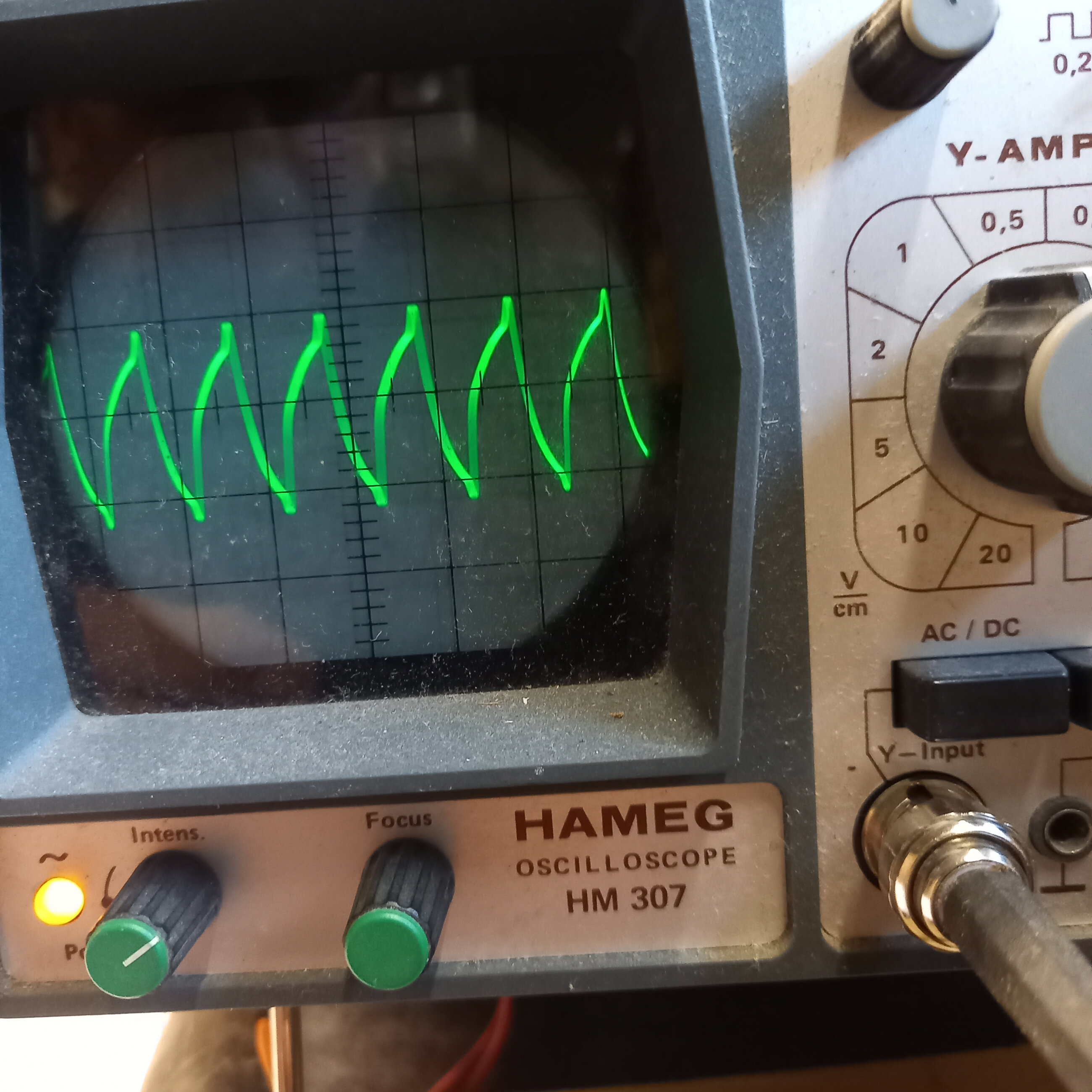

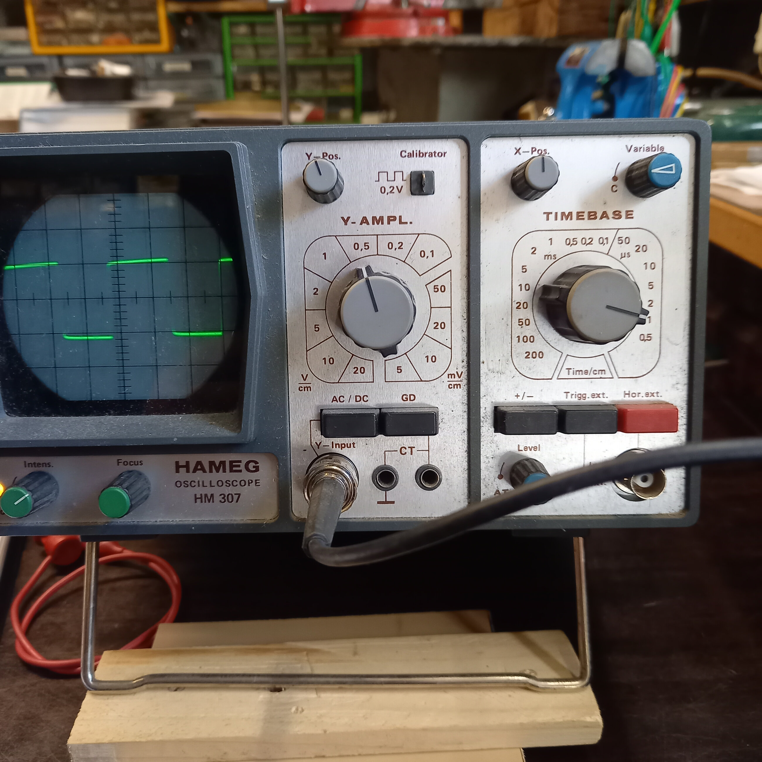

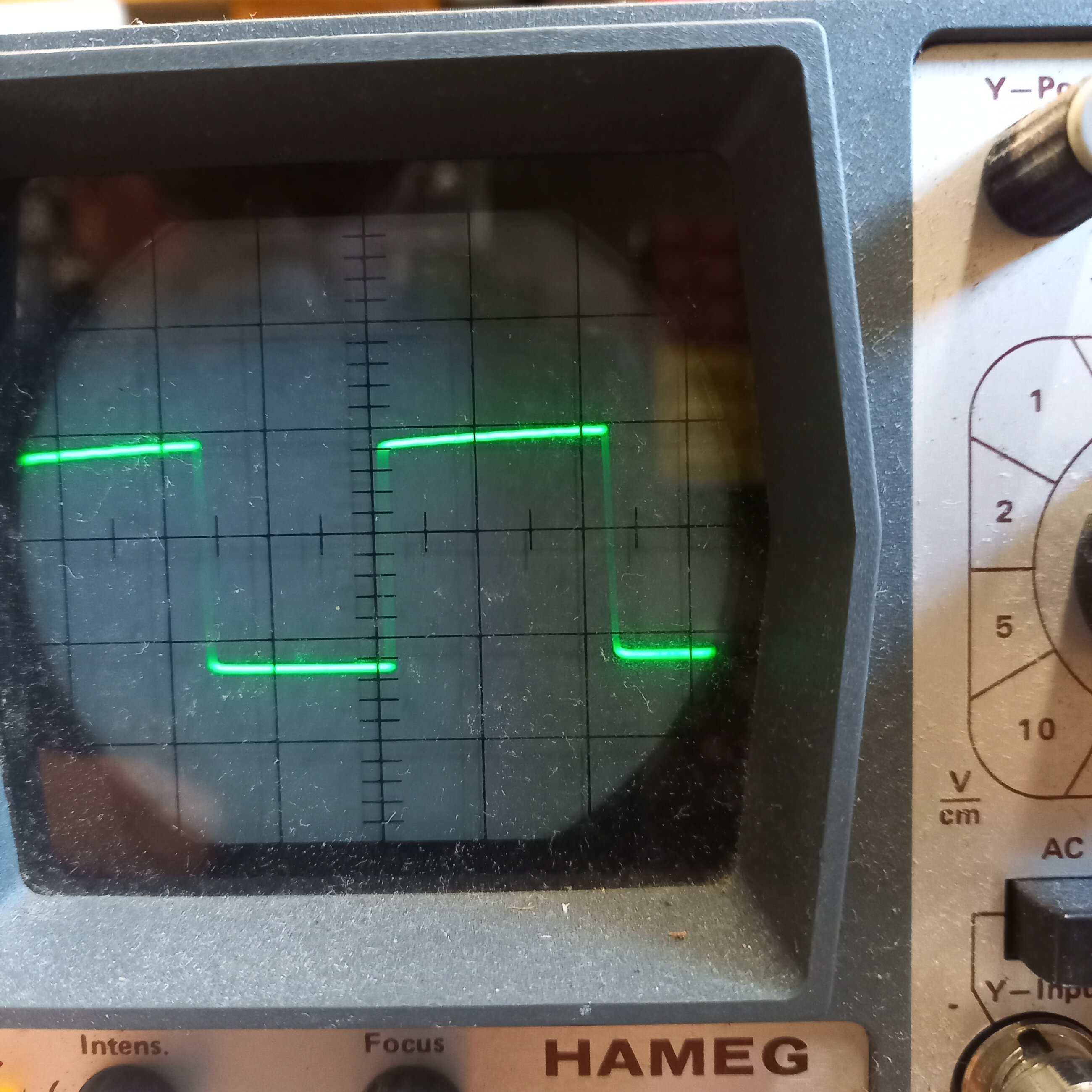

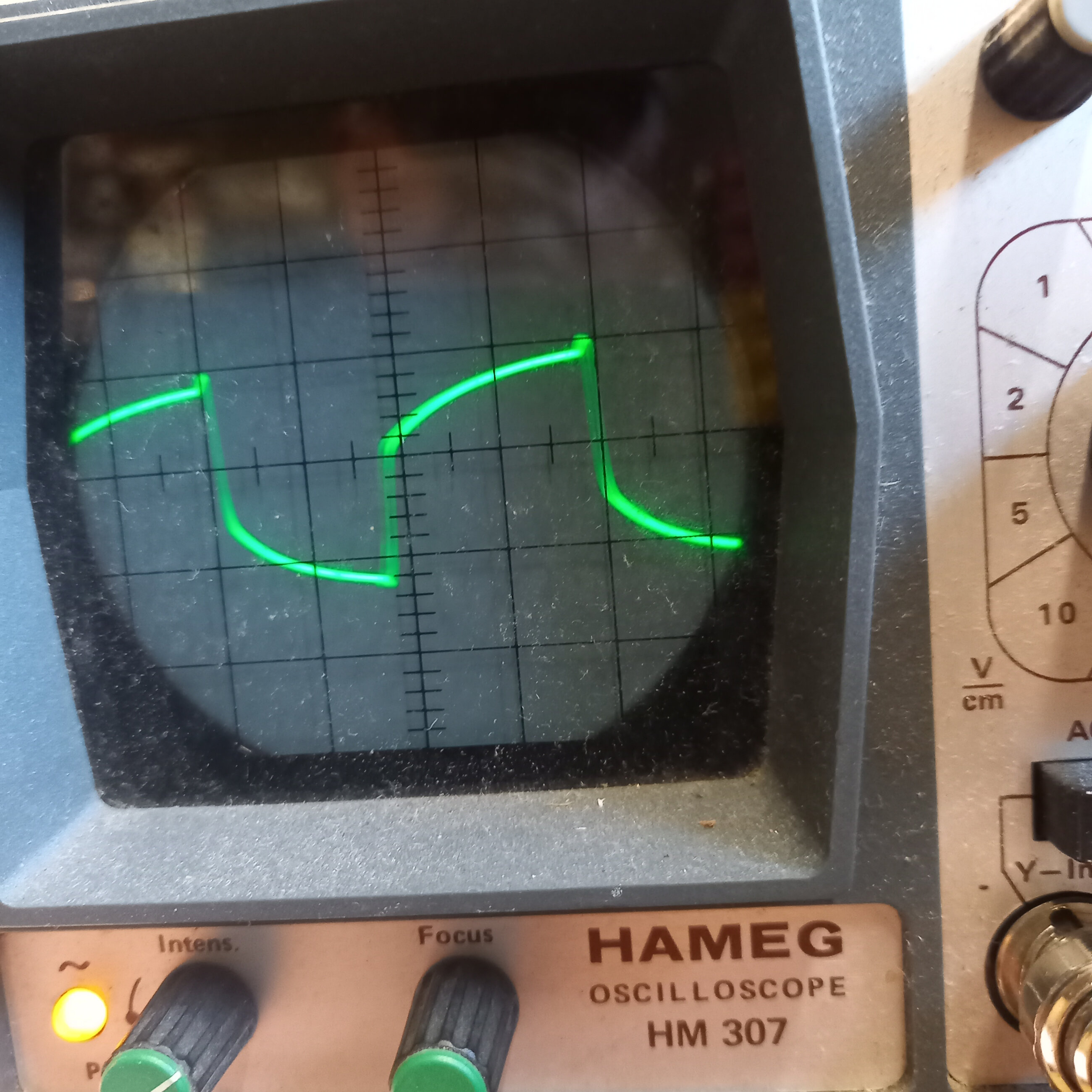

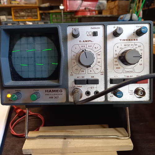

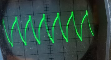

Sacrée journée pour suivre les travaux. Je viens de reprendre les tests un peut rapidement. (photos).
Bonne soirée (ce soir c’est foot PSG pour moi..)
Dommage que la base de temps ne soit pas dans le cadre …
ta sonde est bien reglée en compensation ?
tu as un signal tres deformé

L’altération du signal aux fréquences les plus hautes n’est pas « anormal » ; il est remis en forme ensuite par les inverseurs qui suivent.
Cela peut varier d’un type de 4049 à l’autre.
Tant que la dizaine de volts est atteinte, la remise en forme s’effectue correctement ensuite.
Mais j’ai du mal à voir les fréquences sur les oscillographes : en bas à droite il semblerait que le fréquence soit de l’ordre de 350 Hz ! (0,5 ms par carreau indiqué en légende ?)
Il faudrait contrôler la valeur des cellules RC (R13 / C9 / RV2)
c’est bien ce que le pense
on vas mesurer les periodes

J’ai testé les C9 et C10 (c’est à dire les condensateurs mica 220 et 470pf)
Je n’ai trouvé qu’un écart maximal de 4pF sur les 220pF et un écart de 5pF sur les 470pF.

Pour la confirmation des valeurs de C7 et C9, c’est plutôt rassurant ! le problème est donc ailleurs.
Je vais essayer de faire quelques mesures de contrôle de mon côté.
