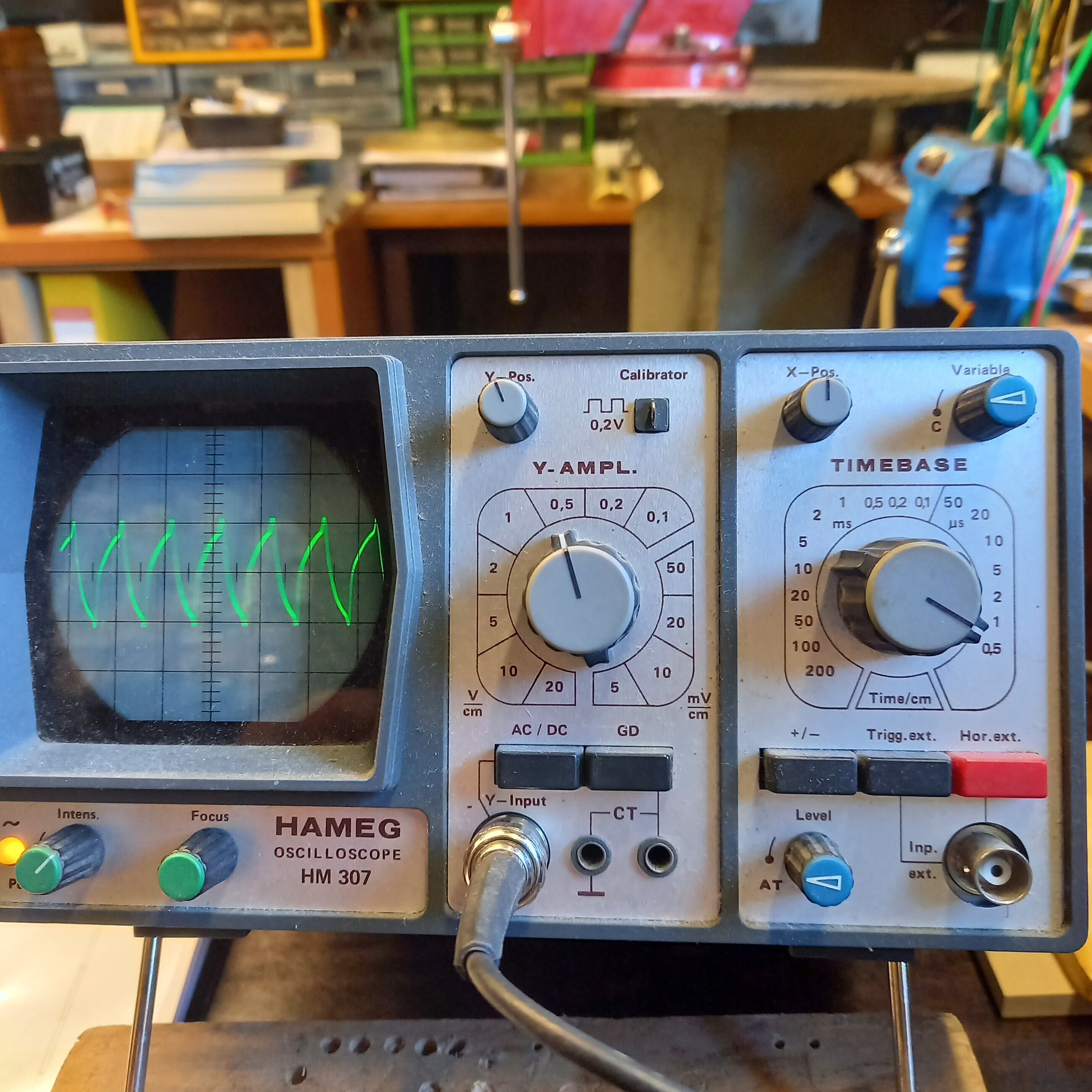

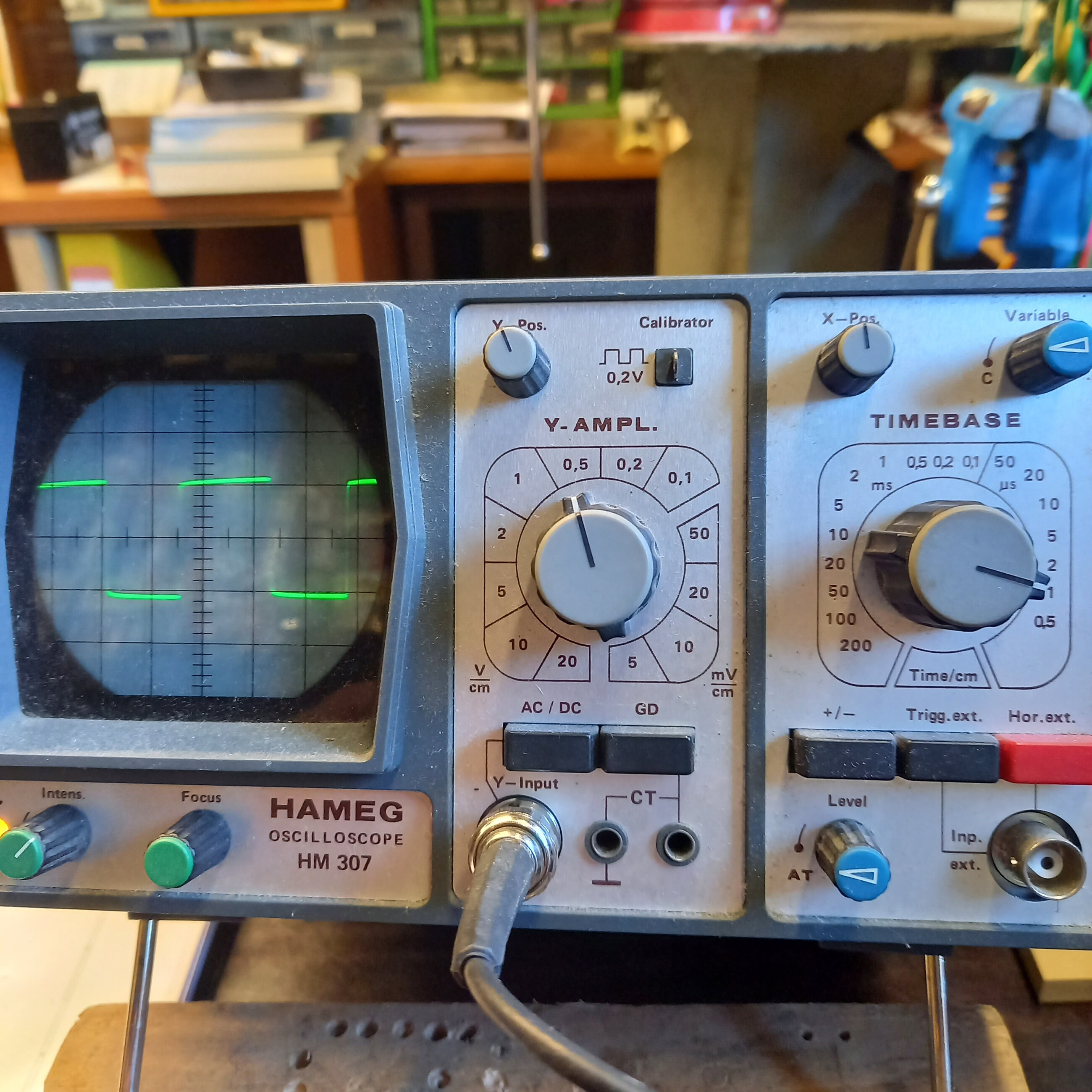

Je vais reprendre les tests oscillo dans la journée. Question stupide…ces mesures sont à faire en mode diffusion? Peut etre que je n’avais pas lancé la diffusion sur le tel hier soir (les gros travaux çà perturbe!)
Bonne journée
A partir du message #91 de ce sujet, il y a des courbes et des mesures (simulation et réel) qui pourraient vous aider.
Pour vos photos d’oscilloscope, il faut photographier aussi les réglages base de temps et V/div pour interpréter les courbes.
pas besoin des que le mini TX est mis sous tension le 12V alimente les oscillateurs et ceux ci fonctionnent
c’est lorsque on en sera a la modulation qu’il faudra se soucier de ce qui y entre comme source de signal de modulation
Voici les derniers relevés faites avec plus d’attention. Aussi, lire la base de temps en microseconde (et non ms comme indiqué sur les photos précédentes…mes excuses Daniel!). Finalement, sauf erreur çà semble bien couvrir les 2 bandes PO/GO.

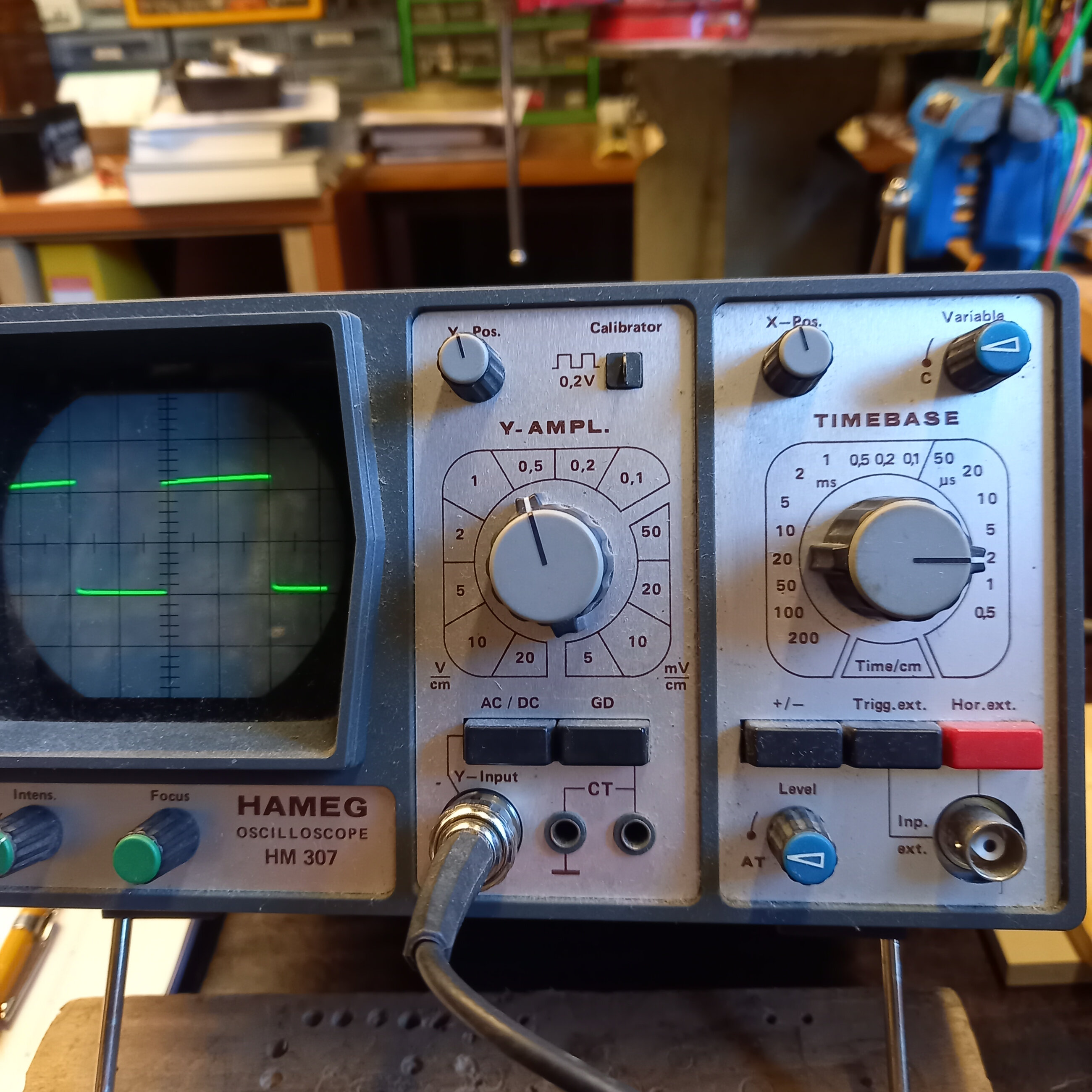

on va passer au modulateur
le circuit mos doir etre alimente a un tension V de 6V sans signal audio , c’est son point de repos
ensuite on va regarder a l’oscillo le signal en sortie du modulateur un signal rectangulaire 6V crete a crete

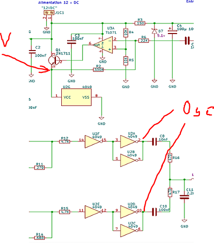

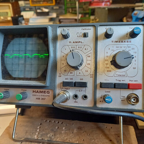

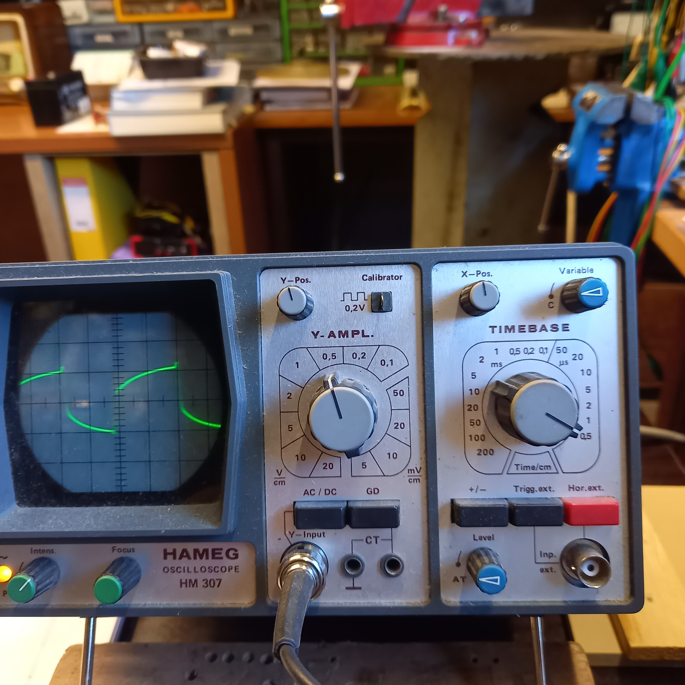

Fin de journée travaux … Tests un peu rapide mais: environ 3V en Q1-1 et approx. 2,5/3V c/c en sortie U2 (photo). Est-ce que c’est U3 ou Q1 ou… à incriminer? Pour info j’avais déjà remplace U3 et Q1..!
Super Daniel.
Bonne soirée

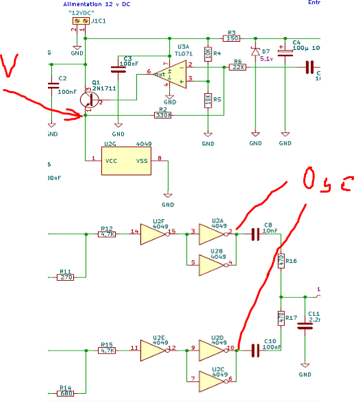

os il y a

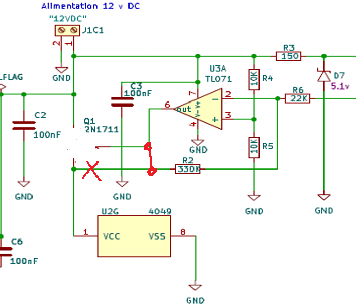

demonte Q1 ou dessoude et releve sa patte de base 2 qui est reliée a 6 de l’ampli op l’AOP
dessoude la R2 330K du cote emetteur 1 et relie la a 6 de l’AOP
et mesure la tension en 6
cela va permettre de controler l’AOP

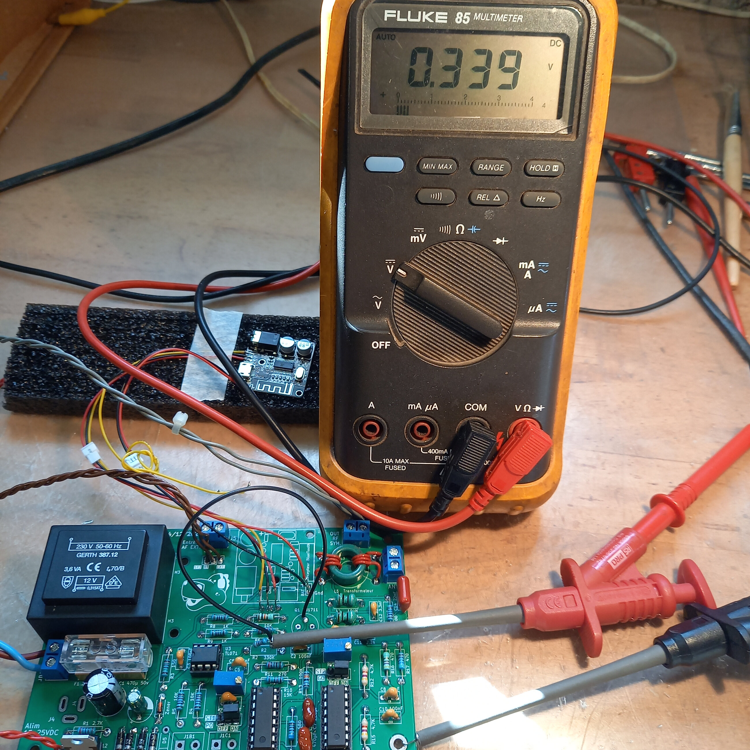

Reprise des tests; Q1dessoude ; 12V en 7 AOP; 6,05V en 3 AOP; 3V en 2 AOP; 0,4V en 6 AOP; 3,1V en 1 U2 .
Remplace AOP, re - mesures identiques.
Bonne aprem.
tu a bien dessoude et reboucle la patte de R2 qui allait a l’emetteur de T1 sur la sortie 6 de l’AOP
R2 dessoude; R2 reliée à 6 AOP. Mêmes résultats.

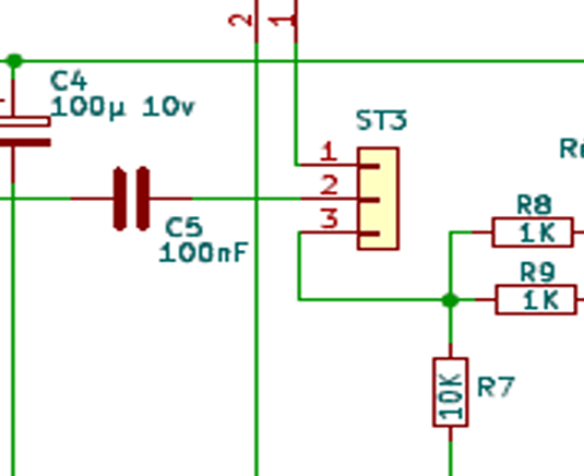

enleve le strap ST3 pour mettre l’entrée AOP en l’air
toujours pas de 6V en 6 AOP
tu est sur de ton cablage de test conforme au scema ci dessus
la 330K est bien rebouclée entre 2 et 6 de l’AOP
verifie s’il n’y a pas de piste coupée ou un C/C entre pistes
ce serait etrange que tu ais 2 AOP de morts
D’autant plus que cela vient du même lot, mais on est jamais à l’abri.
Question peut être bête mais ne serait ce point ton support qui serait monté à l’envers Jacques ?
Édit: non c’est pas ça j’ai vu la photo de ta carte. Il est dans le bon sens :frog::+1:
