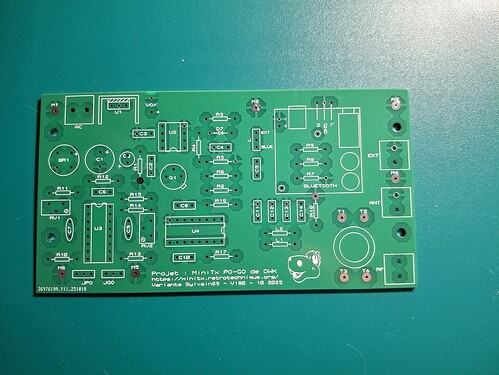

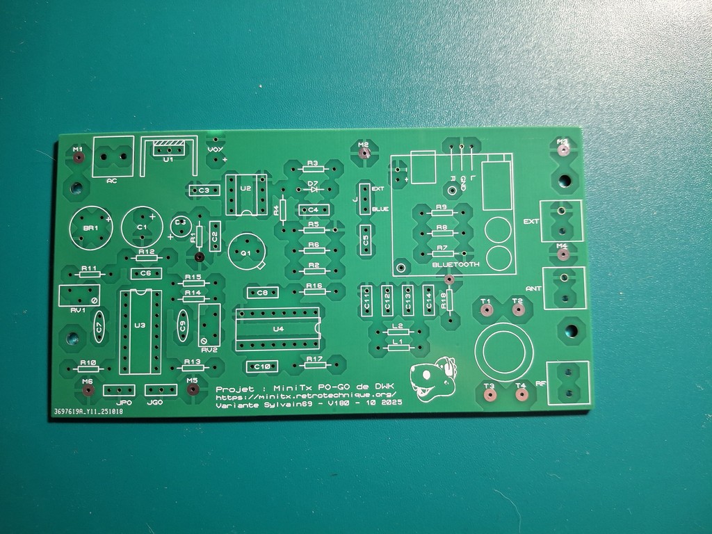

Pour info il me reste 3 plaques à disposition, me faire signe si intéressé.
Je voudrai bien réaliser l’émetteur. Mais, il va me rester des pièces. Wurth (via RS) ne vend le tore que par paquets. Les circuits imprimés sont vendus par lots. Je ne parle pas des diodes Zener en lot de 100…
Que penseriez vous soit d’un achat groupé soit de la revente des composants en trop pour aider les quidams comme moi ?

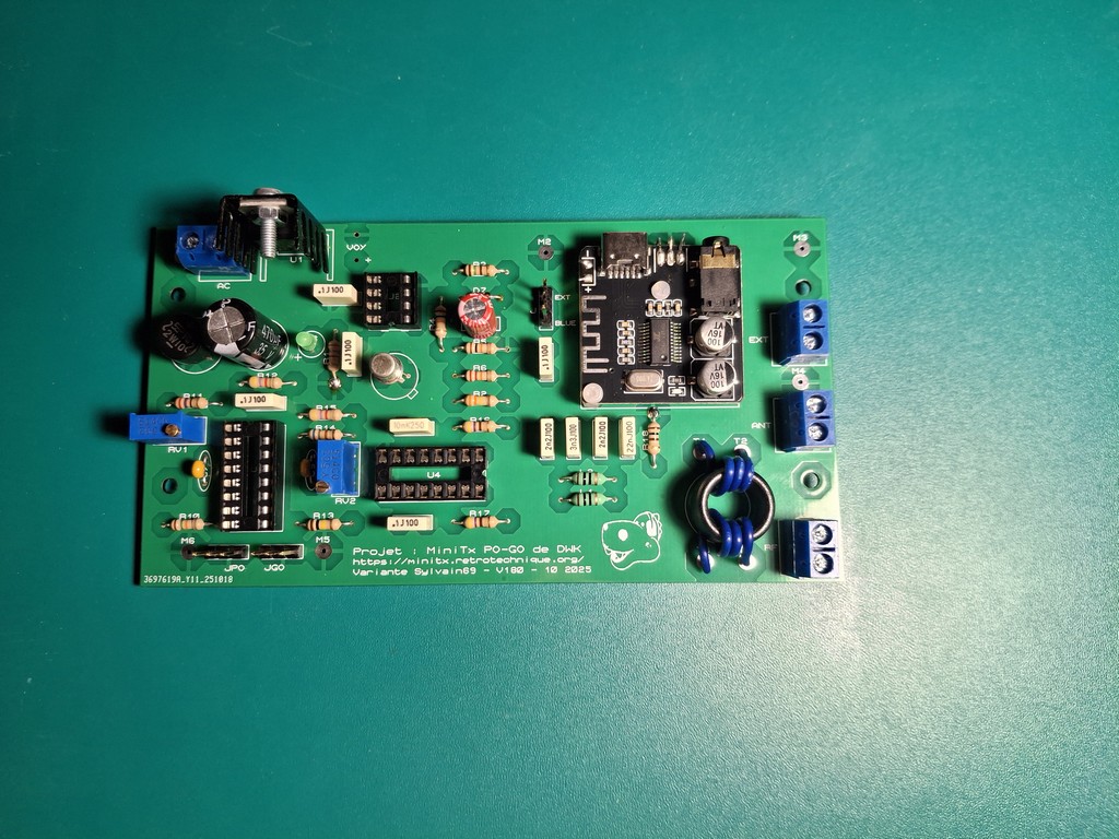

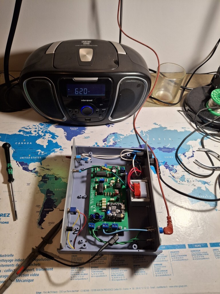

Bonsoir a tous.
J’ai réalisé une version légèrement différente mais sur le même plan avec l’autorisation de Daniel.
Beaucoup de parasites aux premier essais, il disparaissent une fois la masse relier a la terre.
J’aurais peut être dû envisager un coffret métallique ?
J’ai remplacé d’office C4 par un 100uF

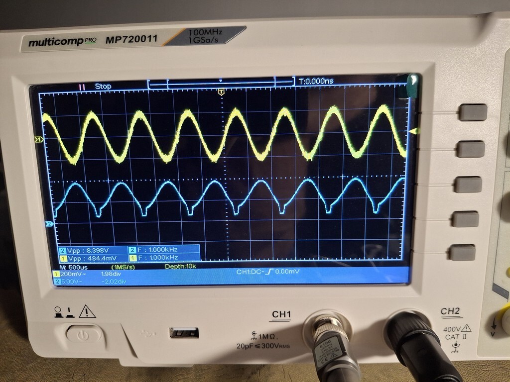

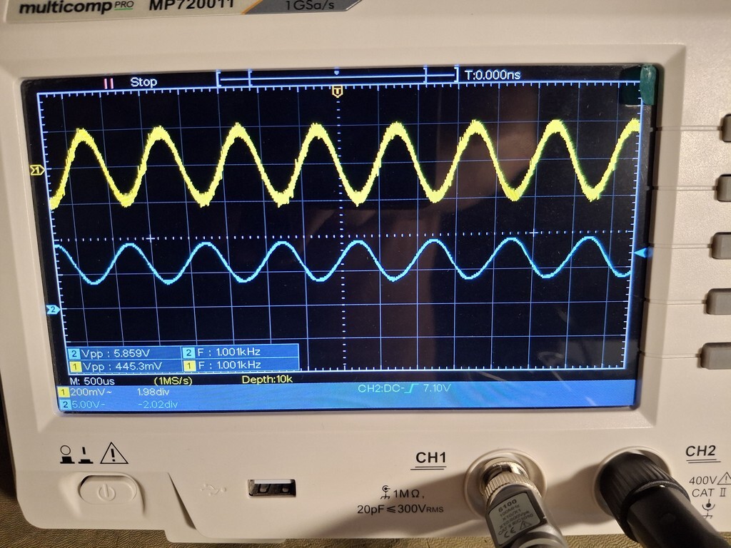

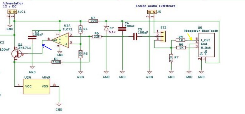

Bonjour a tous.
je suis toujours dans ma recherche d’amélioration du son.
Le signal a la sortie de l’ampli OP sature a un certain niveau.
Soit mon Module Bluetooth a une tension de sortie trop élevé, soit mon ampli OP a trop de gain soit il y autre chose qui m’échappe !
avec un signal inferieur a 450mV
avec un signal supérieur a 450mV
Le défaut sur l’alternance basse a la sortie de l’ampli OP se retrouve jusqu’en sortie.
quelle tension de sortie ton AOP en + et en - par rapport aux alimentations de l’AOP
ton AOP doit avoir un gain de 330K/22K=-15
avec 350mV ( crete a crete ?) il doit sortir 6.75V cac
alimente sous 12V polarise a 6V sur l’entrée +
il te reste 3.36V /aux alimentation
si l’AOP n’est pas un rail to rail cela peut ete juste en tension de dechet alim
a verifier sur la doc de l’AOP
Je ne comprends pas bien le fonctionnement du transistor Q1
Il est câblé en régulation de tension avec la sortie VCC sur son émetteur?
avec un signal < a 445mV on a 5.8v en sortie. Gain de 13.
avec un signal > a 480mV on a 8.4V en sortie. Gain de 17.5.
