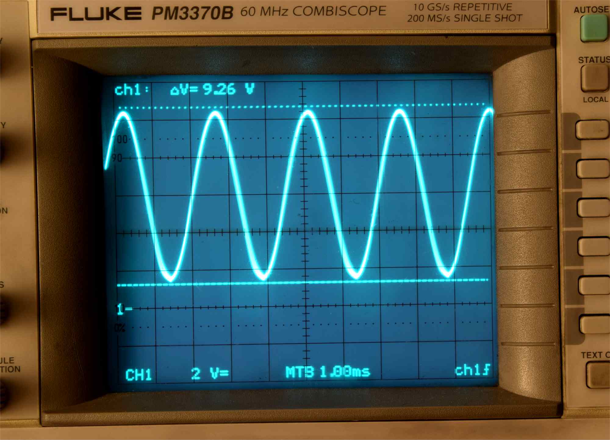

Le signal de modulation que vous obtenez n’est pas correct.
J’ai repris mes notes lors des tests effectués sur le proto et je viens de remonter la même manip que la votre (avec une tension d’alimentation de +12,0 VDC).

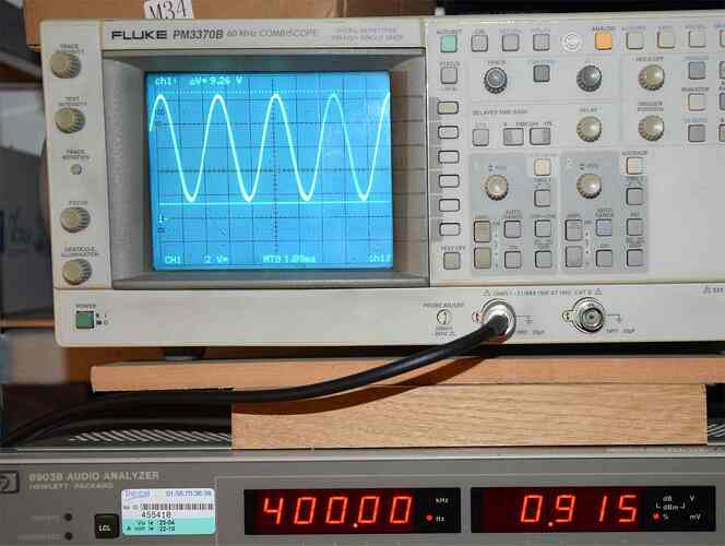

Ci-dessous l’oscillogramme du signal obtenu sur l’émetteur de Q1.
La visu est volontairement en mode DC, ce qui permet de voir que la crête négative est à environ +1,3V (le 1- symbolise le 0V)
Le signal obtenu est de 9,26 Vcc pour 1% de THD à 400 Hz.
Ci-après oscillo + analyseur AF
Avec 3% de THD on obtient environ 10 Vcc.
Avez-vous contrôlé que le point de fonctionnement de l’AOP est correct ? En Pin 3 : U = V+/2.

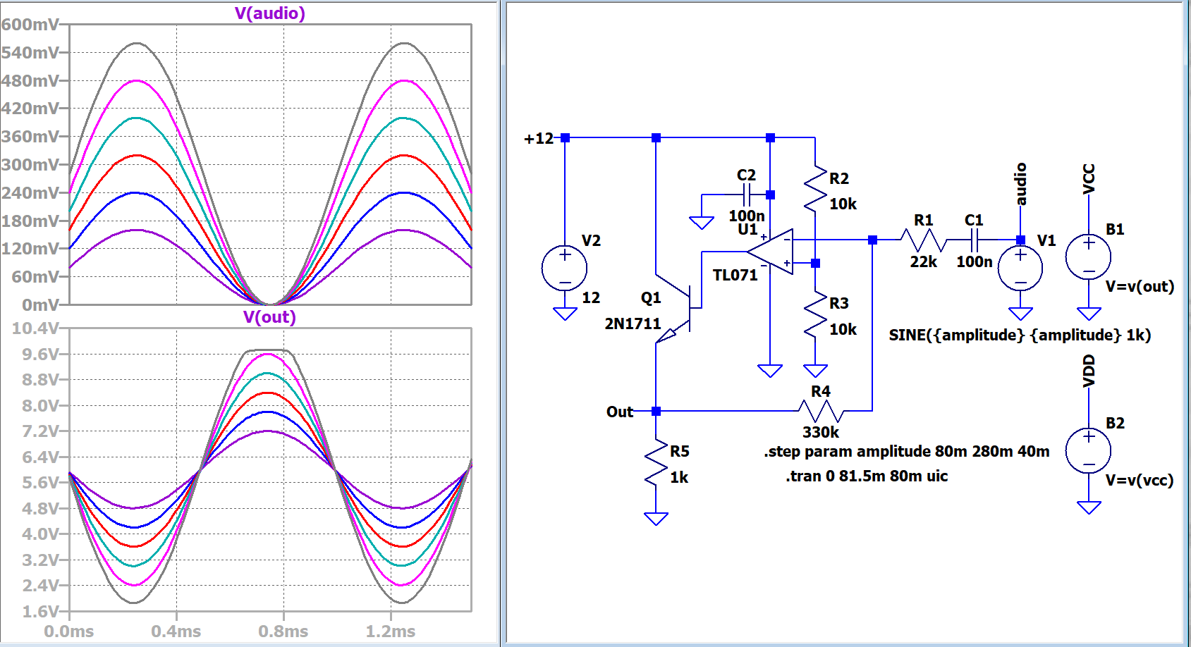

Je viens de simuler cette partie de circuit (avant d’avoir vu la réponse de @DWK)
J’ai fait varier le signal d’entrée de 80mV à 280mV (+ offset = 160m à 560m)
R5 simule une charge.
Belle simulation !
La mesure rejoint donc la simulation, c’est rassurant :slightly_smiling_face:
Oui, c’est kif-kif :grinning_face_with_smiling_eyes:
J’ai voulu simuler car je trouvais que ce qu’il obtenait était pour le moins bizarre.
conclusion y a un truc qui cloche
Oui, “C.Q.F.D”
