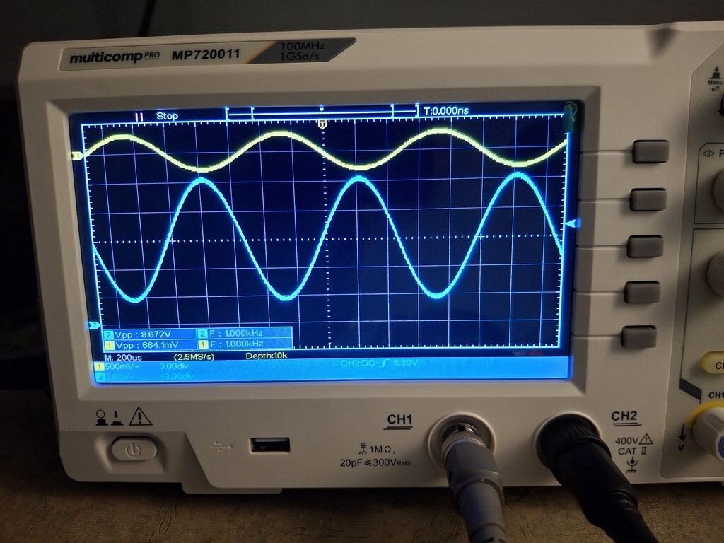

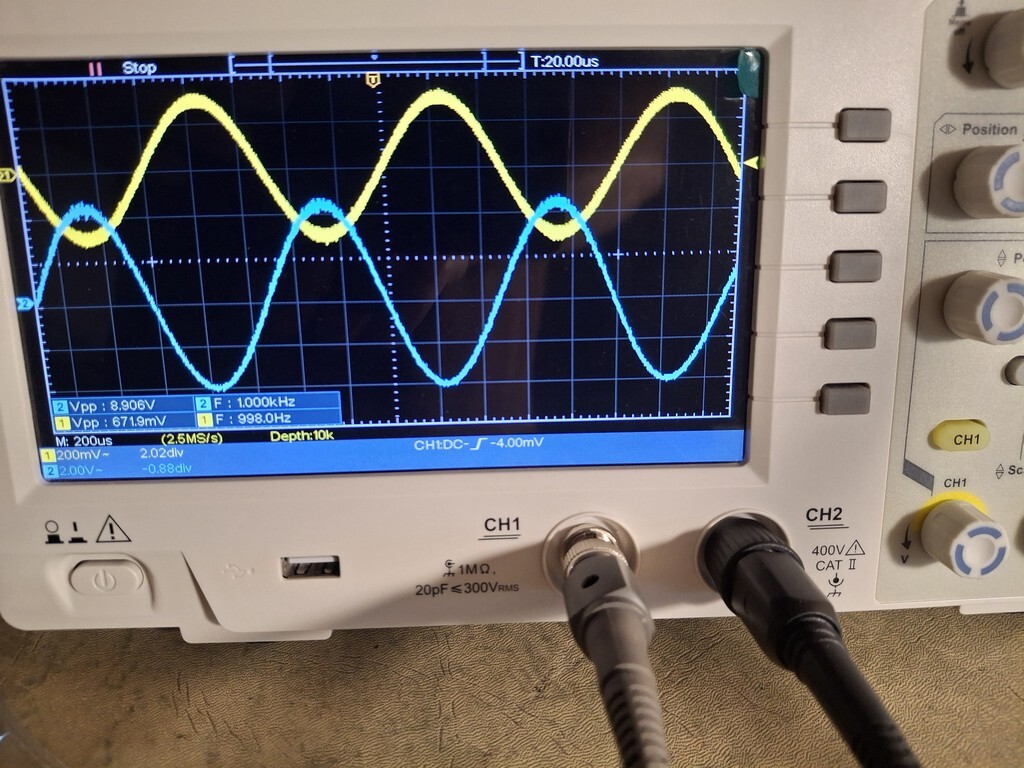

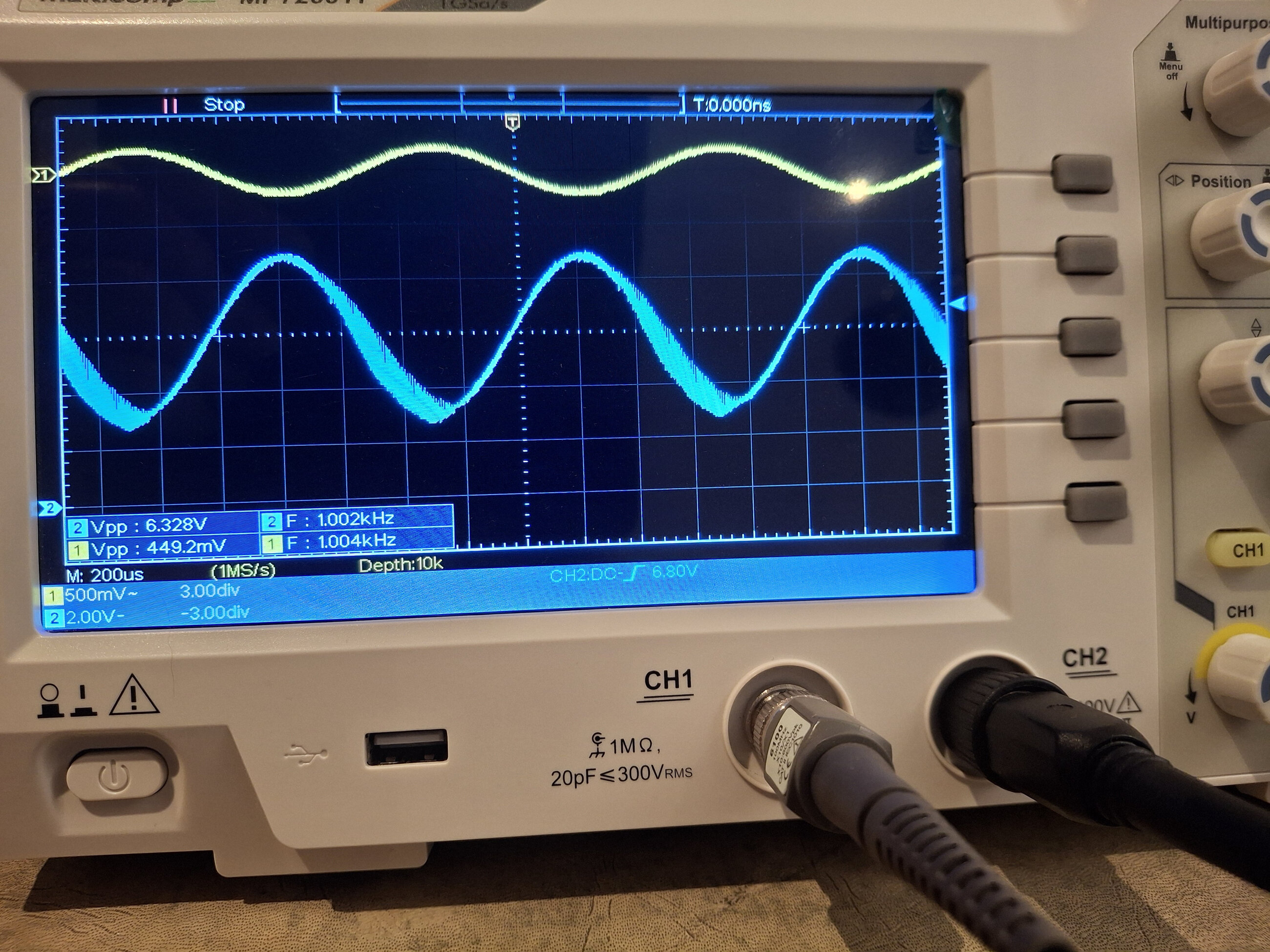

j’ai refait mes mesures, cette fois sur l’émetteur et non plus sur la base du transistor.
le signal est déjà mieux mais je ne dépasse pas 6.3V sans déformations !
avec source < a 450mV
avec source > a 450mV
Je vais attendre d’avoir un TL071 a la place du TL081, un 2N1711 a la place du 2N2222A pour refaire les mesures. Les résistances R6 et R2 sont dans les clous 21.6k pour 22k et 328k pour 330k
Je ne pense que le circuit soit en cause paracerque le montage marche depuis trois soir pendant plusieurs heure sans soucis ! comme dit plus haut je baisse la source et je monte le volume de la radio et ça fonctionne très bien :slight_smile:

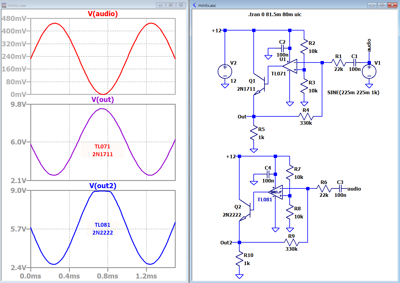

Ça m’a pris 5mn pour simuler le fonctionnement avec un 2N2222 et un TL081
J’ai simulé les 2 options en simultané avec un signal sinus de 450mV en entrée.
Le signal de sortie sature avec le TL081 mais il n’est pas déformé.
Les transistors n’ont aucune incidence sur le fonctionnement dans les 2 cas de figure.

J’ai démonté le 4049 et je l’ai remplacé par une résistance de 1k pour coller a la simulation de @Janpolanton et la même si j’atteins pas 9v cac c’est beaucoup mieux !
avec 660mV en entré j’ai 8.6V en sortie.

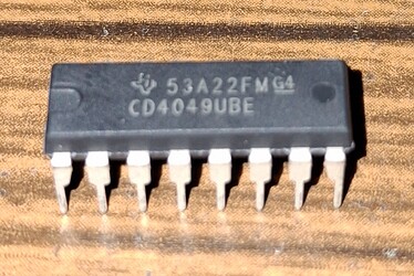

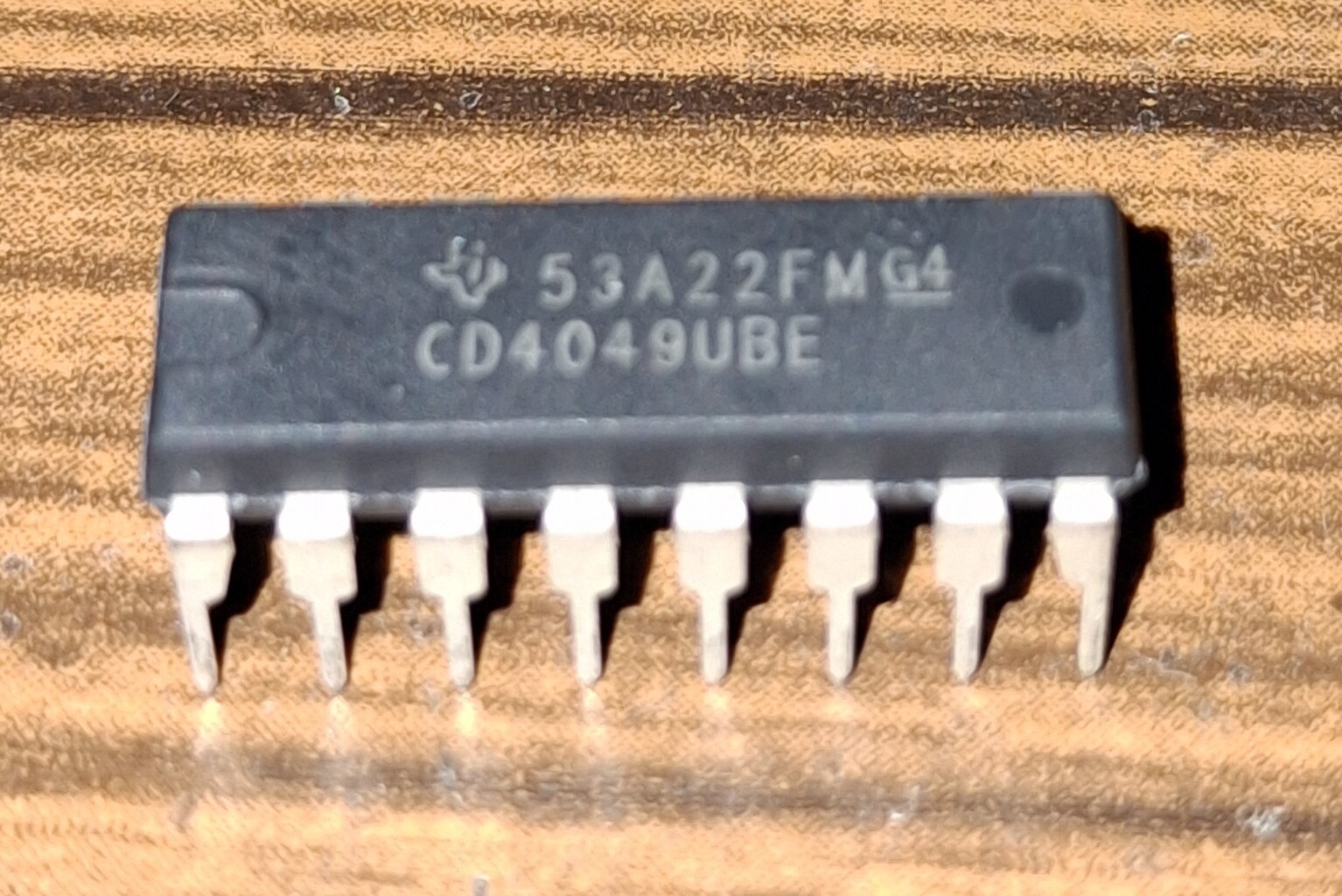

essaye de le remplacer par un autre
Si c’est un 4069 chinois méfiance. Un copain vient d’acheter plusieurs références en 74LS, rien de bon.

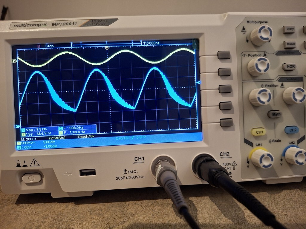

Sur les traces de l’oscilloscope, ce que l’on voit, plutôt que des déformations, ce sont des oscillations. Il faudrait commencer par les neutraliser.
les 4049 vienne de chez Farnel mais après je ne peu pas plus dire !

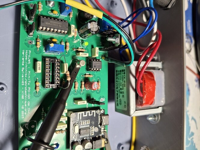

Il faudrait prendre le temps de re contrôler le routage de ce PCB
et la largeur de certaines pistes … j’ai grossi les largeurs de certaines pistes pour éviter des problèmes sur le prototype.

J’ ai testé plusieurs 4049 tjs pareil !

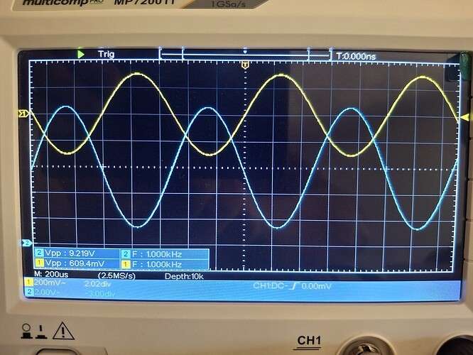

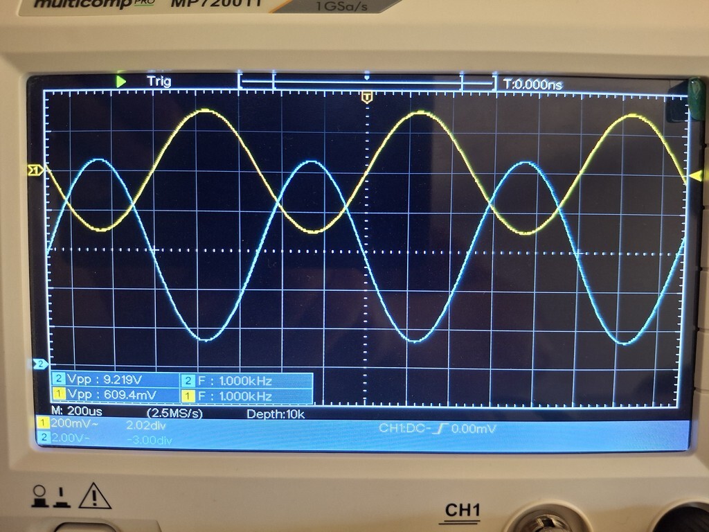

Je suis retourné chez moi chercher un générateur BF pour faire des tests sans le module Bluetooth et essayer d’éliminer les oscillations suite a la remarque de @Osgood et là tout fonctionne correctement
modulation max avant écrêtage 610mV pour 9.2v sur l’émetteur du 2N2222A
Après changement module Bluetooth.
Il reste une petite oscillation inaudible vers 380kHz a la sortie du module Bluetooth qui se retrouve en sortie.

J’aurais pas parié sur le module Bluetooth !
C’est Sheinois, rien d’étonnant à ça.
Bravo pour ce diagnostic inattendu !!!
Comme quoi…
