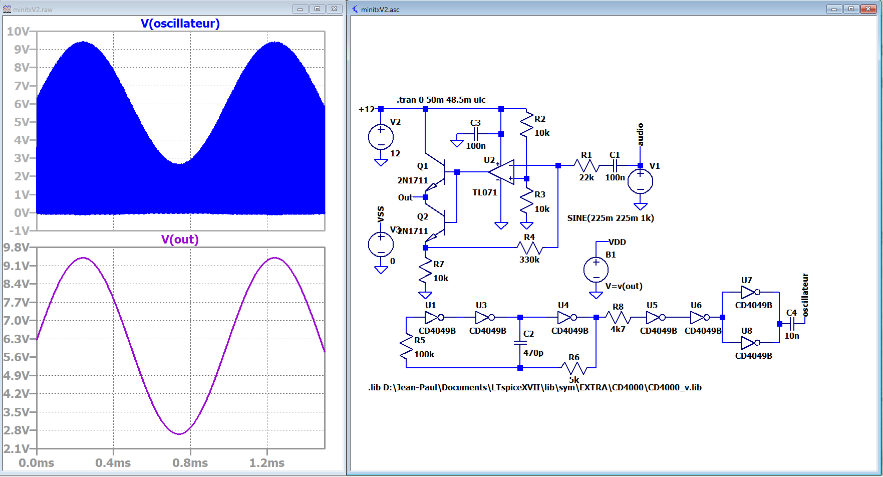

Bon, j’ai bien galéré pour arriver au résultat même si ça ne sert plus à rien.
Le 4049 consommait trop peu, les transistors Q1 et Q2 font le « source », la résistance R7 fait le « sink », sans Q2/R7, c’est la 330k qui est seule pour le « sink » ce qui déformait carrément le signal Out (VCC sur le schéma original)
Ce serait peut-être une amélioration à prévoir sur le circuit d’origine si le signal VCC n’était plus parfaitement la copie du signal audio amplifié sur certains prototypes.
Ne pas tenir compte des sources de tension V3 et B1 qui ne sont là que pour la modification des CD4049B afin qu’il puissent être alimentés avec le signal sinus « Out »

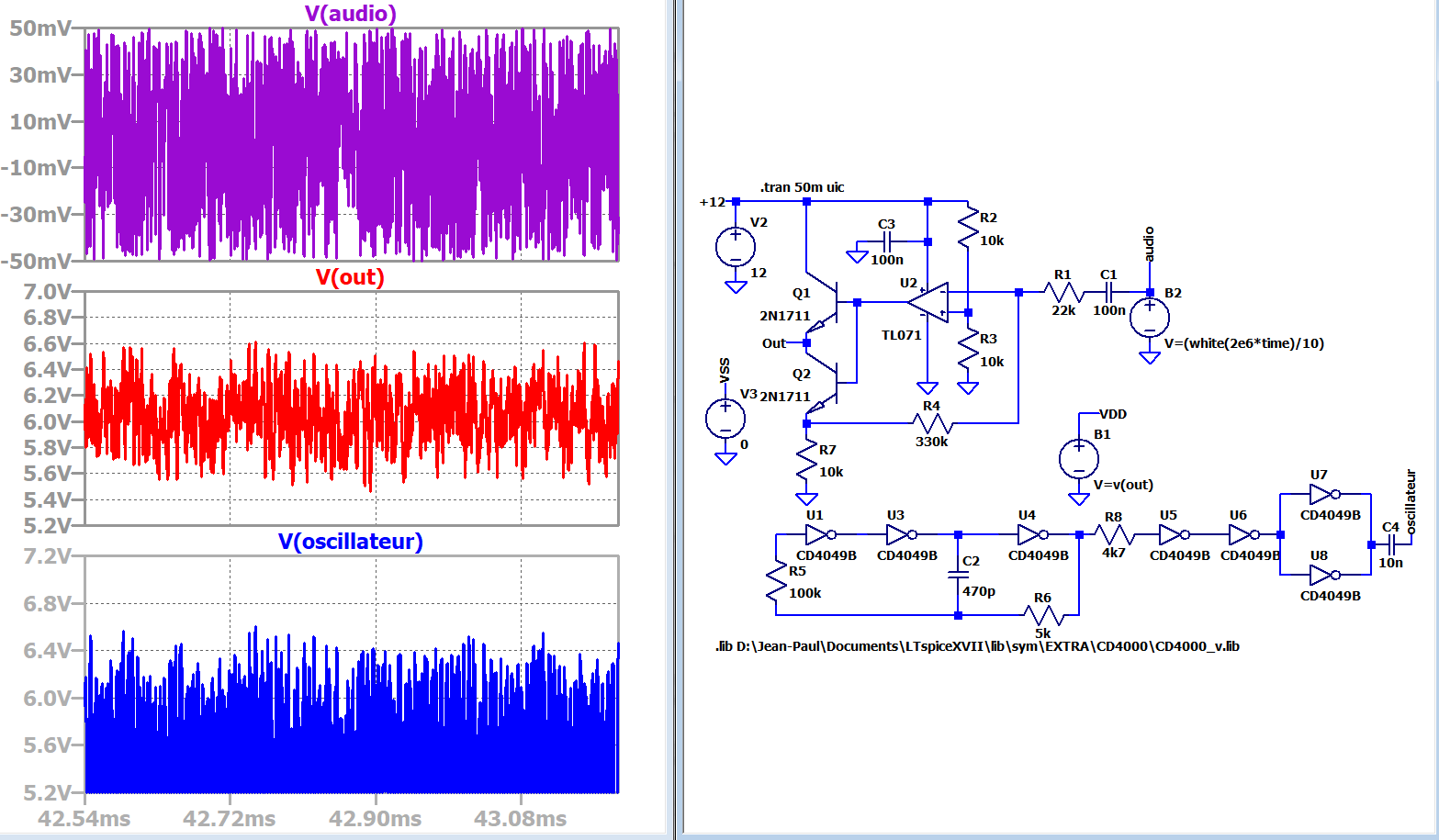

Et la même chose avec la génération de bruit blanc.
On vient de me faire remarquer le montage étrange Q1/Q2. :rofl:
Effectivement, Q2 ne sert à rien. Je ne garde que R7 pour la simulation.

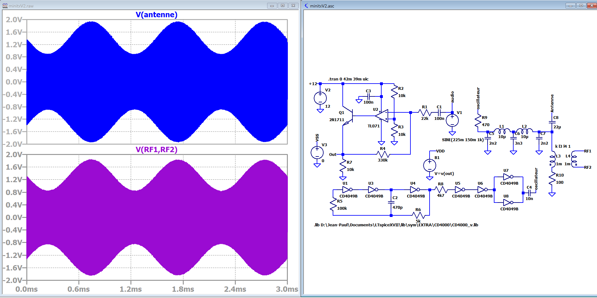

En attendant un résultat en réel, voilà ce que ça donne en simulation avec les signaux antenne et RF.

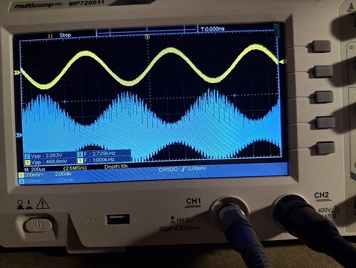

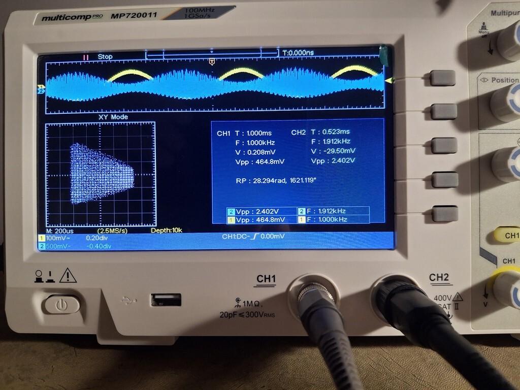

Je me suis penché sur le trapèze de modulation.
J’ai bien galéré pour trouver le mode x/y sur mon oscilo.
Voila ce que j’ai pu en tirer.
Mais je n’ai pas le niveau pour interpréter le résultat.
Pas mal , on peut en déduire plusieurs choses
Le pourcentage de modulation qui semble voisin de 50% ( c’est le rapport entre les flancs)
La présence de non-linéarité (on le voir sur la différence entre le sommet et la base de la courbe
La distorsion semble importante (même diagnostic)
Un condensateur de découplage de l’ampli modulé semble avoir une valeur un peu trop élevée (flou entre le haut et le bas de la courbe)
En tout cas bravo pour la manip
