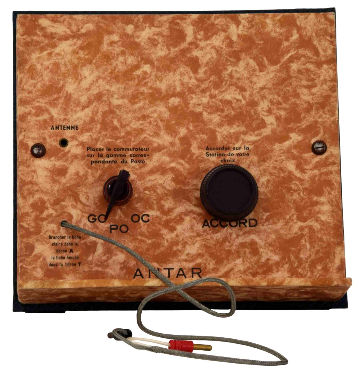

J’ai réalisé une manip très prometteuse en utilisant un cadre standard TSF genre comme celui-ci, mais câblé en « émission ».
C’est très efficace sur une dizaine de mètres vers tous les récepteurs d’une collection qui sont équipés d’un cadre.
Cette application du MiniTx est en cours de rédaction et bénéficiera d’une description détaillée et d’une petite vidéo de démo.

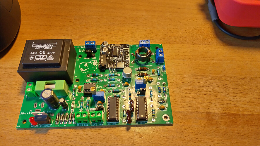

Bonjour à toutes et tous,
Je viens de finir mon émetteur. Il n’est pas trop beau car j’ai utilisé des condensateurs de mes tiroirs et ceux de 2.2 et 3.3 nF sont des condensateurs de découplage pour postes à tubes donc en 1 ou 3.3 kV … Donc assez énormes. Mais ce n’est qu’esthétique …
L’émetteur fonctionne. Je capte la station PO en plein d’endroit du poste qui a servi pour le test, mais ce poste n’étant absolument pas nickel coté AM, je ne me prononcerai pas sur la qualité d’émission. Satisfait, donc. Merci pour ce travail qui me rendra bien service !
J’ai par contre une question/remarque. Le transformateur dispose d’un fusible sur son primaire.
Or, dans des fiches de données d’autres fabricants (et sur la sérigraphie du transfo Gerth) le fusible est inséré sur le secondaire . Nous avons déjà discuté de cela sur des modifications d’électronique de machine à coudre, je crois (je ne retrouve pas la discussion ) et il avait été conclu que les fabricants ne voulaient pas que la consommation sur le secondaire du transformateur excède la valeur pour laquelle il est prévu. Je ne sais pas si c’est du à une limitation technique du transfo ou à une norme de sécurité, mais je pense qu’il faudrait que le fusible soit sur le secondaire (et passé à 315 mA comme indiqué sur le transformateur) pour être conforme « à la norme » …
En tout cas, merci et bon week-end à tous et toutes !

A ce sujet, d’ici deux ou trois semaines (après les fêtes) un dossier complet sera publié ici, ainsi qu’une vidéo, expliquant dans le détail comment intégrer proprement le MiniTx dans un cadre de réception modifié pour l’occasion en cadre d’émission.
Le résultat est esthétique et le rayonnement suffisant sur quelques mètres pour alimenter tout type de récepteurs disposant d’un cadre à air ou ferrite.

!j’ai reçu mes condensateurs de taille normale. Donc, j’ai remplacé les énormes 2.2 et 3.3 nF . C’est t’y pas mieux ?

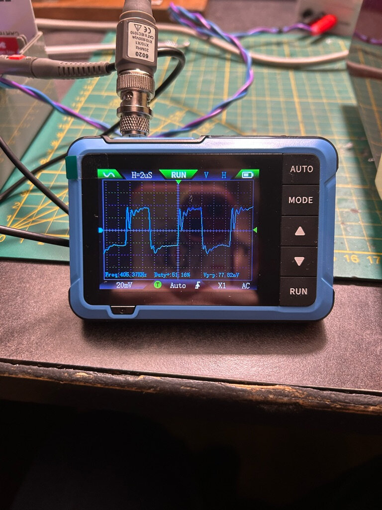

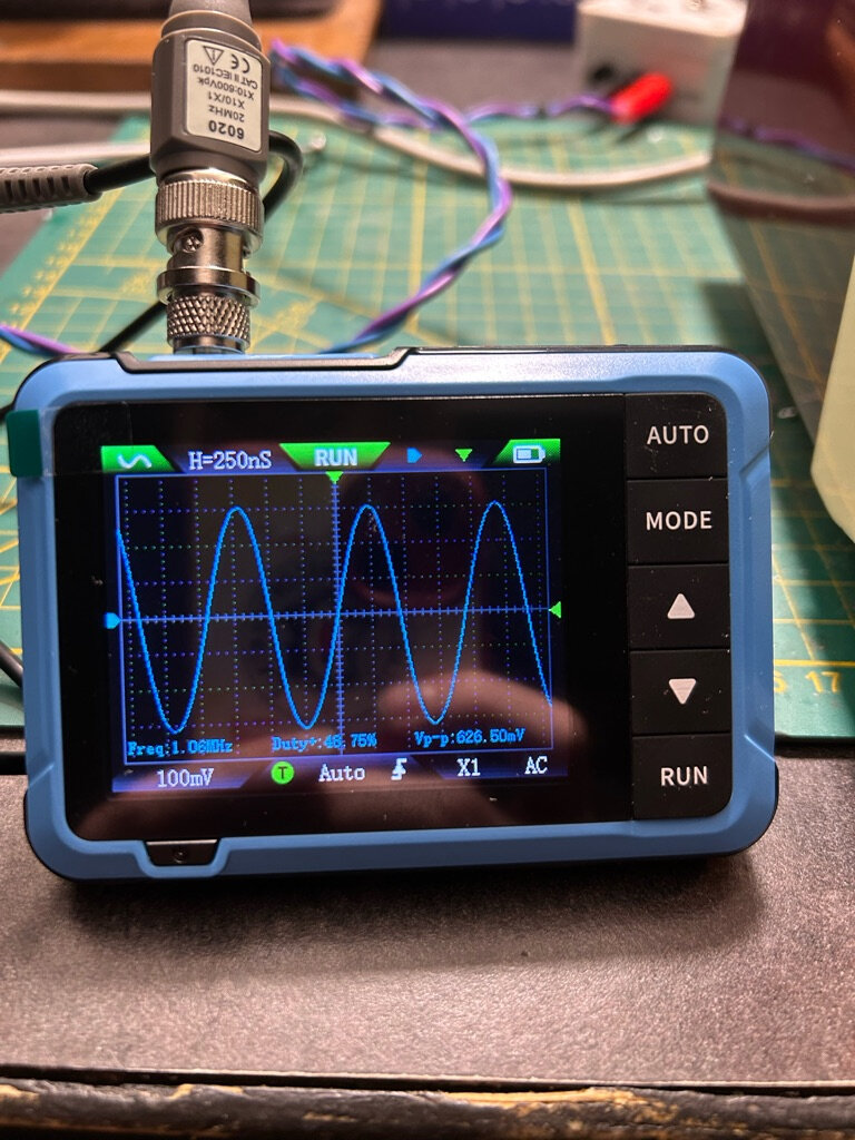

Bonjour, j’ai fini le montage du MiniTX et j’ai regardé la sortie, mais j’ai constaté que la sortie du GO n’est pas parfaitement sinusoïdale.
Vu G.O:
Vu P.O:

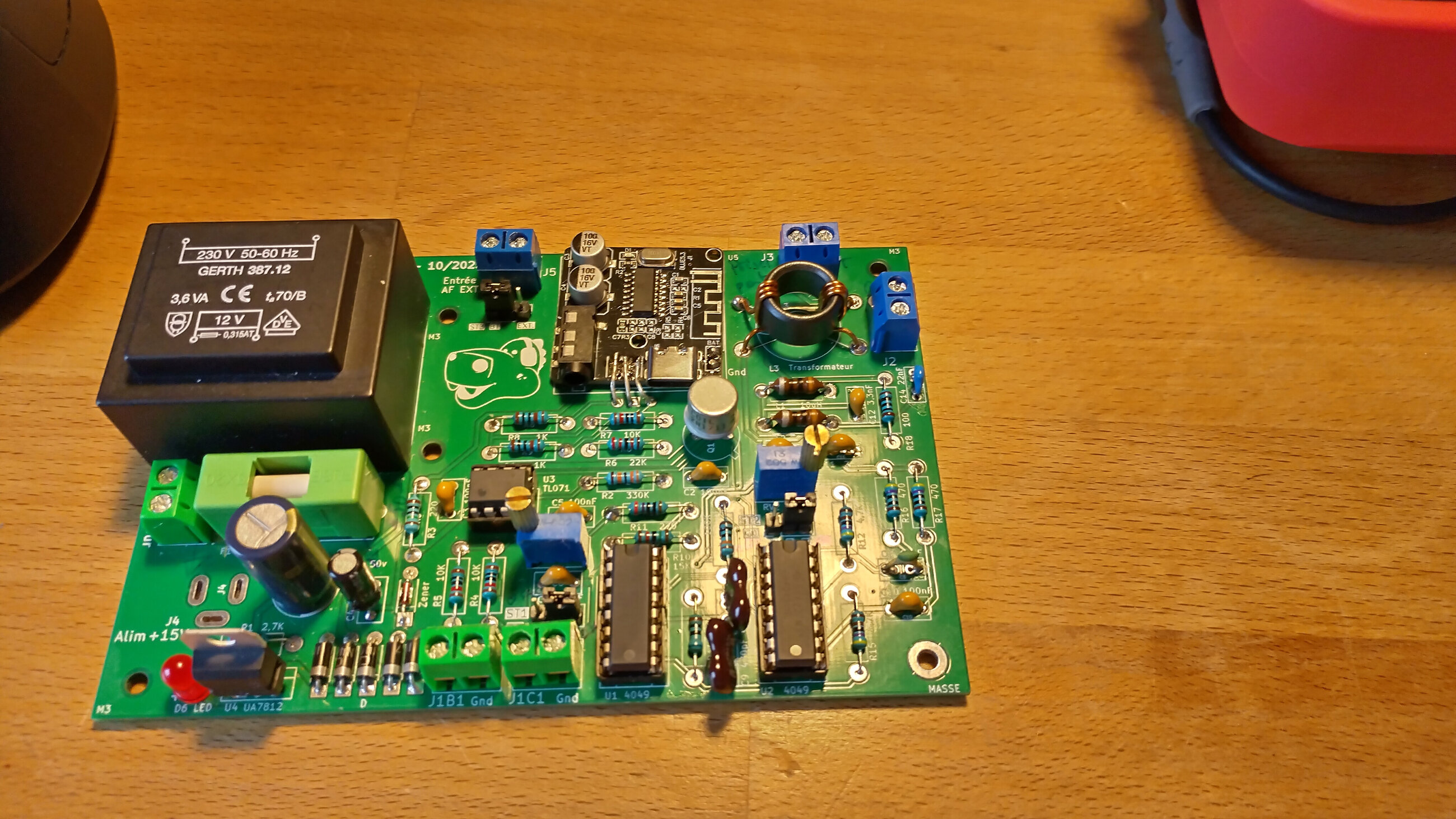

Bonjour Dynophoto
Voilà un circuit parfaitement propre !
Y-a-plus-qu’à mettre sous tension et écouter le résultat sur une bonne vieille TSF qui n’attend que cela pour revivre ! :slightly_smiling_face:

@leander1er
Ce que vous observez est « normal » ; si vous reprenez le schéma :
Chaque oscillateur est constitué de circuits logiques dont le fonctionnement natif est basé sur des signaux carrés.
Les sorties des deux oscillateurs (GO et PO) sont couplées au travers d’un sommateur (R16 et R17).
Ensuite le signal attaque un filtre passe bas (C11, L1, C12, L2, C13) dont la mission est d’atténuer très fortement les signaux harmoniques susceptibles de rayonner hors bande de radiodiffusion.
Ce filtre ne doit évidemment pas atténuer significativement le signal utile ; cela impose que le point d’inflexion de sa courbe d’affaiblissement se situe juste au dessus de la fréquence la plus haute à diffuser, soit environ 1 600 kHz.
Mais alors les fréquences de la bande GO (150 à 300 kHz environ) voient leurs harmoniques de rang 2 à 5 non filtrées, d’où un signal de sortie « patatoïdal » !
A contrario, un signal de 1 MHz (PO) voit toutes ses harmoniques filtrées : le signal carré devient alors sinusoïdal.
Mais a-t-on besoin d’un signal purement sinusoïdal en sortie ?
Pas vraiment : l’ensemble des circuits RF et FI du récepteur vont se charger de remettre en forme le signal jusqu’à la détection.
L’essentiel est qu’au final le signal audio démodulé ne soit pas affecté d’une distorsion trop importante.
Dans le cas du MiniTx, la THD en GO est de l’ordre de 0,5% pour un taux de modulation de 50% (mesure effectuée à F = 200 kHz et F audio = 800 Hz).
L’objectif est donc atteint : pas de distorsion audio et pas d’harmoniques du signal RF en dehors des bandes de radiodiffusion.
Pour davantage d’informations sur la conception, vous pouvez consulter le document de synthèse de l’étude du MiniTx.
En conclusion, n’oublions pas qu’il s’agit d’un montage ultra simple destiné, au départ, aux débutants…

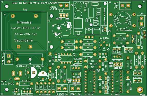

Faisant suite aux suggestions des amateurs ayant réalisé le MiniTx (l’assistant au câblage adamo indique déjà une cinquantaine de circuits câblés avec son aide ! :blush:), l’équipe a intégré toutes ces remarques au sein d’une nouvelle version du circuit imprimé : v1.4.
Ce qui a évolué par rapport à la version 1.3 :
  • Modification des empreintes et des valeurs de R3 et C4 (amélioration fonctionnelle du jumelage Bluetooth),
  • Reprise de la sérigraphie des cavaliers de validation PO et GO (ON-OFF à la place de 1-2-3),
  • Reprise de la sérigraphie des borniers avec une indication précise de la fonction de chacun d’eux,
  • Inversion du sens de montage du régulateur de tension afin de permettre son éventuelle fixation mécanique directe sur le flanc d’un boitier d’accueil, utilisé alors comme dissipateur.
Le fichier GERBER de cette v1.4 est disponible en téléchargement sur le site du MiniTx ou directement ici.
L’ensemble de la documentation a été mise à jour (voir sur le site) dont la notice générale de montage et d’instructions.
Bien entendu l’assistant adamo a été mis à jour avec cette nouvelle version du circuit imprimé.

J’eusse tourné le transfo de 180° pour grouper autant que possible tout ce qui est relié au secteur. Mais c’est franchement du pinaillage :grinning:
Bonjour Bruno
Il eut été intéressant de disposer de cette observation il y a quelque temps… :wink:
Le pinaillage est parfois une certaine recherche de la perfection, donc dans le cas précis, cette remarque tend vers ce Graal !
Pas certain qu’il y ait prochainement une nouvelle version du cuivre, mais au cas où, la remarque est d’ores et déjà portée sur la fiche de suivi et sera donc examinée lors de l’éventuelle révision du PCB.
