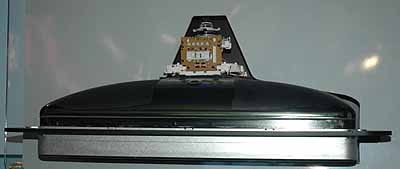

Vers le milieu des années 2000 la plupart des TV CRT encore produits avaient un écran CRT qui avait une apparence plate en façade quand on regardait le TV (sony, thomson, samsung), dans ce style :
était-ce la même technologie que le tube planar de la fin des années 90, avec les mêmes défauts de déformations du quadrillage de la mire ?
Les Chinois produisent encore des TV CRT (à moins que ça soit des stocks invendus des années 2000, de l’occasion), avec tube CRT plat :
fr.made-in-china.com/co_formeel … oyeog.html
si vous connaissez un site qui décrit l’évolution des technologies CRT, les améliorations au fil des années (dont celui de l’aspect « plat » du tube qu’on a observé dans les années 2000 sur les derniers modèles vendus), les brevets utilisés alors je suis preneur,
quelqu’un avait posté de la doc philips assez pointue sur le tube AX-20, puis AX-30, il faudrait la même chose sur la concurrence et les autres raffinements qu’a connu le tube CRT.
J’ai trouvé ça pour l’écran plat CRT :
yourdictionary.com/flat-crt
Non, le planar a été abandonné pour les raisons précitées.
dans les années 2000 les tous derniers écrans cathodiques PHILIPS étaient rigoureusement plats grâce à une astuce de verrerie:
