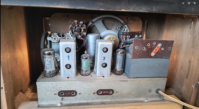

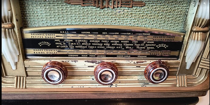

deja pas de prise PU bien qu’elle soit indiquée sur le commutateur de gamme
HPS serait la prise PU mal marquée ???
il va etre necessaire de mettre les mains dans le cambouis
pas sur que le carton arriere soit d’origine
etrange decoupe ??
Bizarre ce poste avec prise HP et sans prise PU…
une photo du dessous pour lever le doute sur la prise HP.
La liste des tubes permettrait de trouver un schéma approchant!
Bien vu !
Il ressemble au Volca - Treguier sans les oreilles et il n’a que deux prises à l’arrière et d’après une des photos il doit avoir une prise antenne et PU
Il ressemble à celui-là https://forum.retrotechnique.org/t/radio-volca-redon/25480
il aurai fallu montrer le dessous du châssis , pas celui de la caisse …
Attention : Vu la taille, et l’absence de prise P.U , ce poste est peut être monté en alimentation par autotransfo (mêmes inconvénients et mêmes dangers qu’un tous courants ! mais avec toutes les tensions secteur usuelles possibles …)
Un autotransfo ressemble a un transfo, mais toutes les tensions sont issues du primaire, donc non isolé du secteur …Et, généralement, on ne monte pas d’entrée P.U pour ne pas mettre le pick-up au potentiel du secteur
(bien vérifier ce point avec un multimètre ! Trouve t’on une faible résistance entre un fil secteur et le châssis ?)
