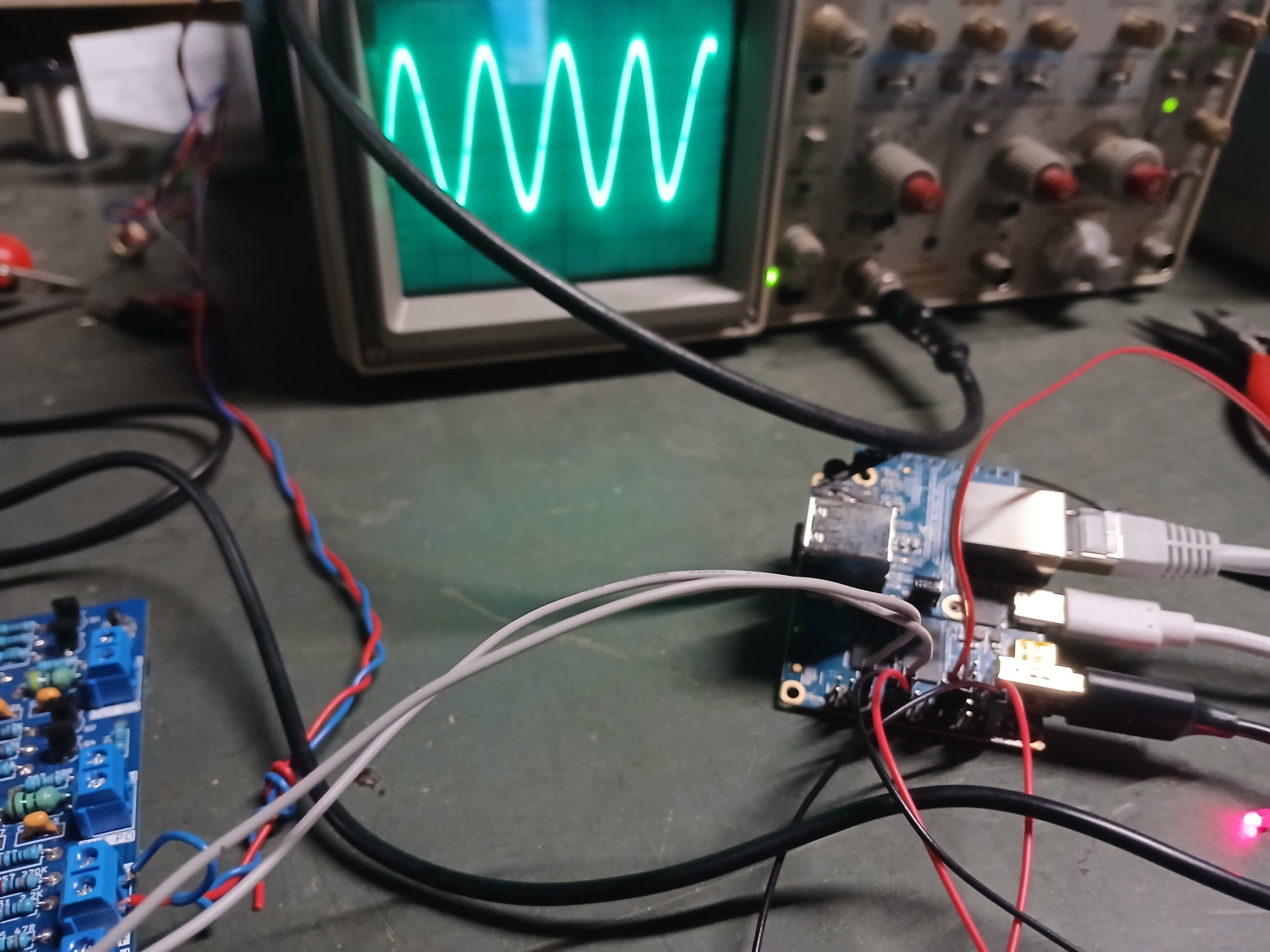

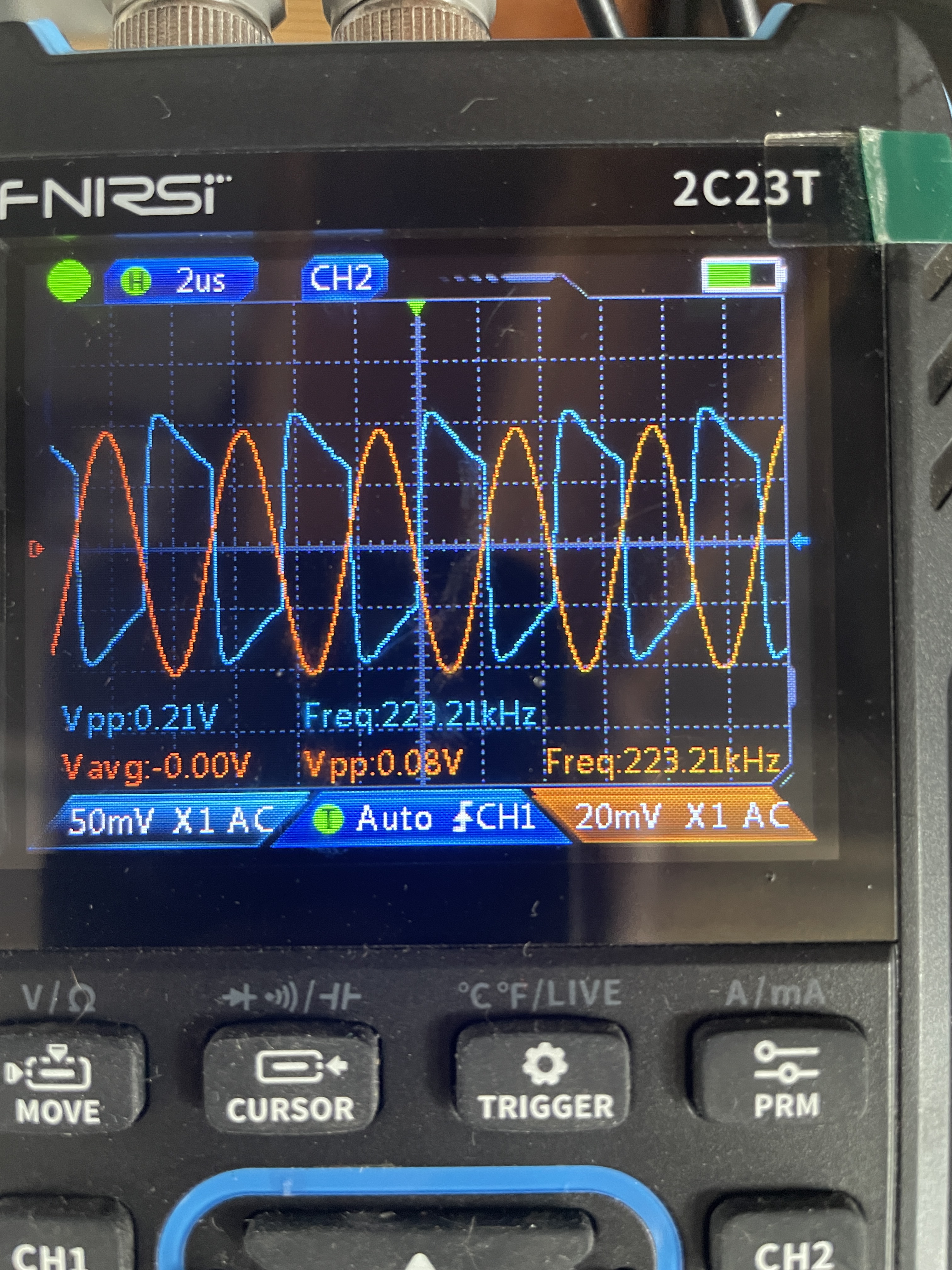

Voici ce que vous devez obtenir pour une porteuse 225 kHz. En bas de la liste vous avez un fichier mp3 correspondant à porteuse seule.
Ici base de temps 2 us/div et verticalement 50 mv/div, ce qui fait un signal d’environ 150 mV d’amplitude.
Ensuite vous pouvez tenter de moduler 4 porteuses go et 4 porteuses po avec le fichier mp3 de 1000 Hz. Vous pourrez evaluer le niveau des parasites à l’écoute.
Ici, le pc et le smartphone qui prend la vidéo génèrent l’essentiel des parasites.
Le couplage est rudimentaire, le pcb n’est pas sur la plaque de cuivre.

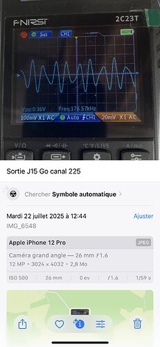

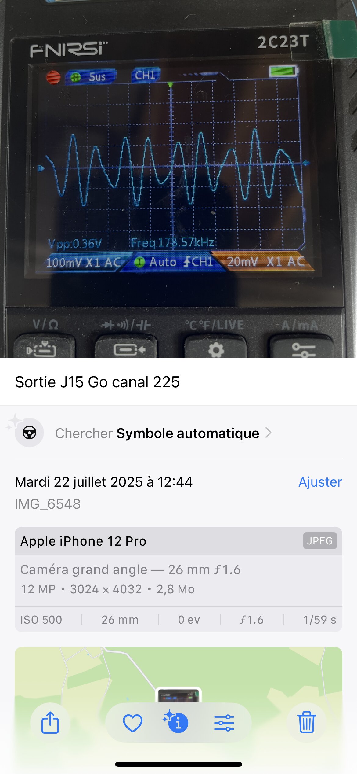

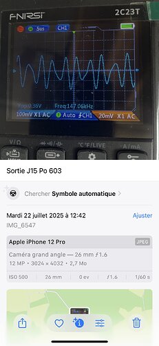

Bonsoir, hier j’avais des amis, j’ai quand même trouvé un peu de temps pour essayer de débroussailler mes problèmes.
Pour répondre à Stockfish, j’ai fait les essais avec les fichiers de mesure, pour résumer un seul suffira, voilà ce que donne le signal sur j15 !
Je n’arrive pas à identifier les porteuses si elles sont là, et aucune présence dé modulation.
J’ai l’impression que la tension de sortie de j15 est faible à côté du relevé de stockfish

Quelle forme a le signal lorsque vous créez une liste avec une seule porteuse modulée par le fichier PORT-Silence.mp3 ? Vous devez avoir une sinusoïde seule (voir message 183).
Je pourrais vous donner ensuite d’autres oscillogrammes en remontant dans le circuit pour comparer.

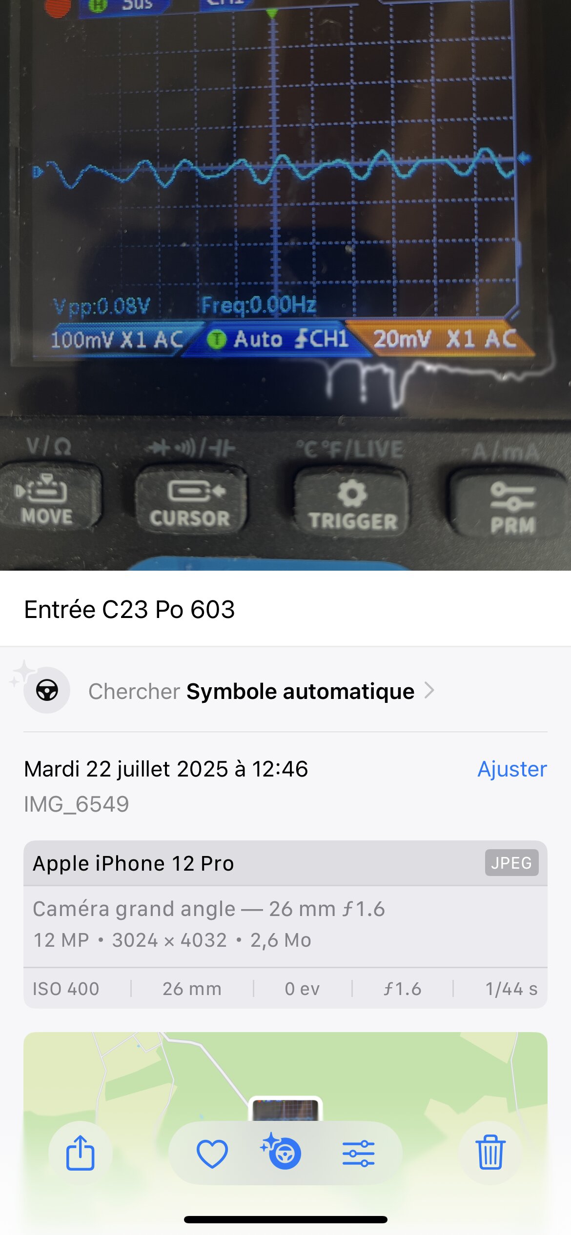

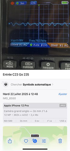

Ensuite sur c23, vous devez trouver la même porteuse mais avec une amplitude plus faible.
Je vais réessayer, car au premier essai j’avais des parasites jusqu’à ce que je comprenne que c’était le pc portable l’auteur.
Vraiment merci de votre aide. Ci dessous les copies d’écran des différents signaux indiqués dans les légendes. Donc le problème vient avant le c23 du montage.

PS : En fait c’est des ondes plutôt anarchiques.

Regardez sur l’emetteur de q3 si vous avez cela dans le cas où vous avez bien pris une seule porteuse go.
Le signal est ensuite traité par un filtre passe-bas d’ordre 5 pour en extraire la composante sinusoïdale. Assurez vous de connecter la masse de l’oscillo à la masse de la platine.

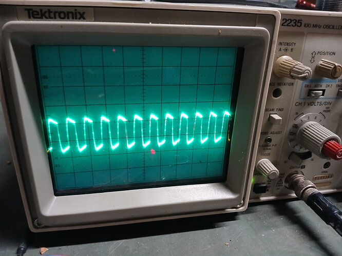

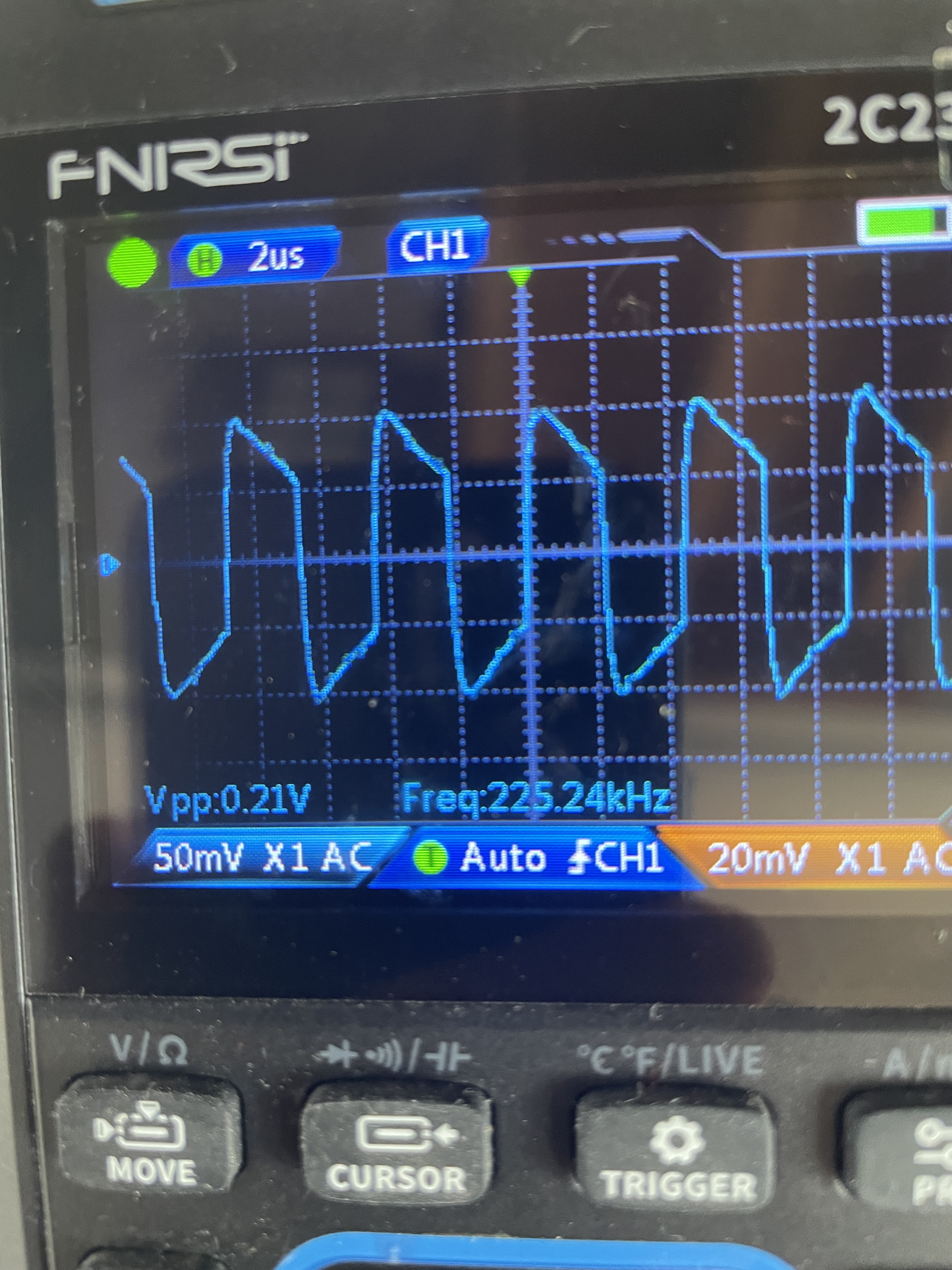

Voili voilà, ah ça commence à ressembler à ce qui paraît plus normal,
@Joel_Bellein la seconde est sur la sortie rf ? Si c’est le cas ça a l’air bon pour la porteuse.
Que donne la même porteuse mais cette fois modulée par le 1000 Hz ?

C’est la sortie rf de J9. J’ai ajouté du 1000hz qu’on entend très très faiblement Même branché J9.
Petites précisions, je me suis aperçu que l’alimentation amène beaucoup de bruit. Je l’ai déplacé, c’est mieux.
J’ai l’impression que j’ai des tensions faibles en sortie (200mv).

J9 est une sortie du 5 v. J10 est une sortie basse impedance.
La sortie j15 a un ampli en plus.
