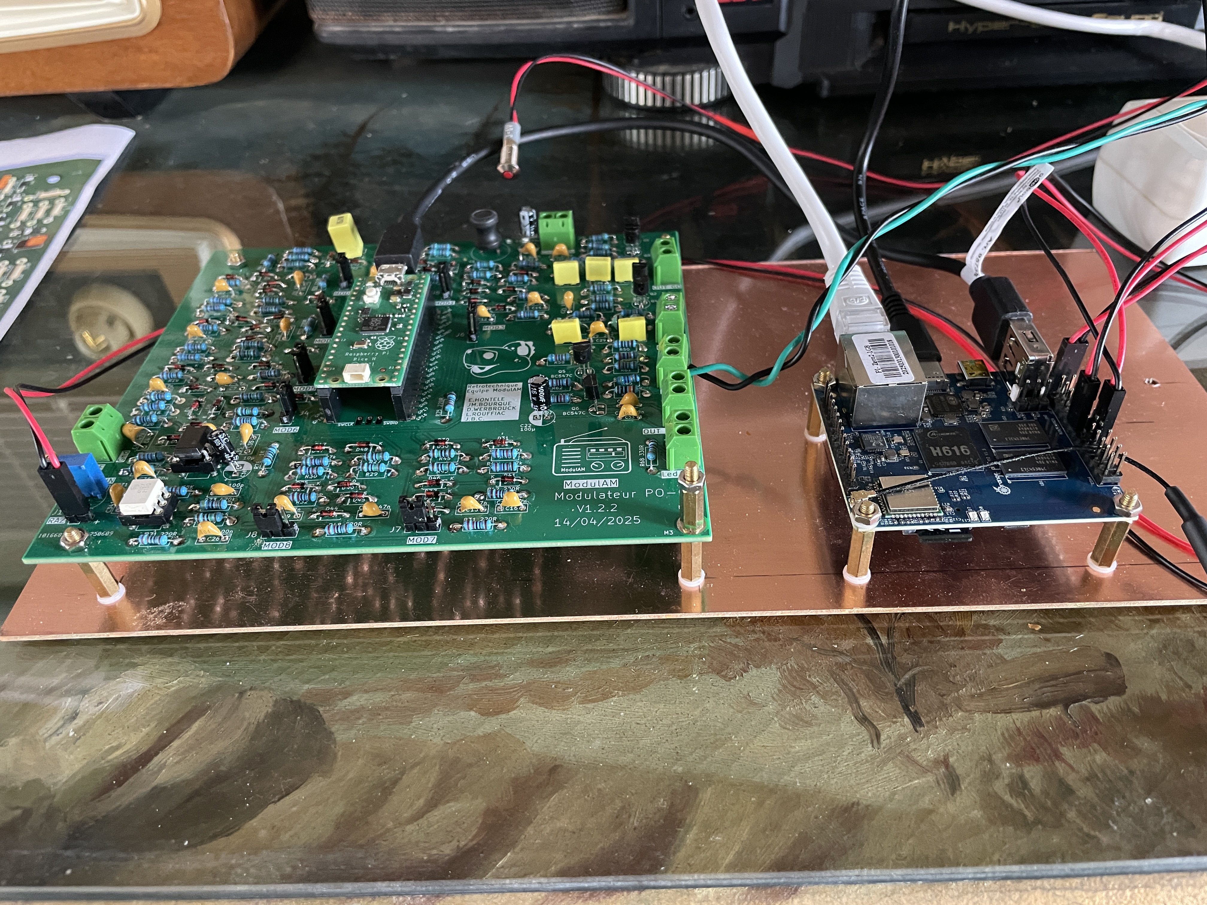

Bonjour à vous tous et en particulier aux concepteurs. Je me suis lancé depuis un mois sur ce projet que je trouve magnifique. Tout y est, La technique et la pédagogie.
Mais j’ai un souci dans le montage qui est au stade des essais. Au démarrage il a fonctionné, mis à part des difficultés de liaison antenne. Le lendemain, à la mise en route, j’ai me semble-t-il un accrochage et plus de radio. Mais avant de développer, suis-je bien au bon endroit pour évoquer mon soucis technique ? Je vous remercie d’avance. Joël

Bonjour, en premier, même si ça devait pas fonctionné, je suis heureux de participer à ce travail et j’ai perfectionne mes petites connaissances. C’est super. Je suis admiratif de votre travail.
Avant hier j’ai mis en fonctionnement le montage, beaucoup de bruit parasites et en cherchant une place adéquate pour l’arrivée d’antenne sur les postes d’écoute, j’ai capté sur tous les canaux les radios. J’ai pas mal bidouillé autour des fils d’antenne pour comprendre le ou les meilleures places pour la réception.
Ai-je fait une bêtise à ce moment là , je ne sais pas mais je ne crois pas. Bref j’ai remis au lendemain pour de nouveaux essais.
Une précision j’ai déménagé le circuit dans un autre bâtiment disposant de son propre routeur. Et à la mise en route des gazouillis sur toutes les gammes et plus de radio.
Mon sentiment, je pense que l’informatique fait son travail, que tout se lance normalement. Il me semble que la liaison internet les lampes de laRj45 clignotes synchrones avec le bruit.
A tout hasard j’ai vérifié au multimètre les bc547 des sorties f15 et f16, tout me semble normal. Donc je sèche

Un essai intéressant serait de le rebrancher à l’endroit où il a fonctionné. Ceci pour mettre la partie réseau hors de cause.
Merci beaucoup pour vos conseils et votre attention.
Je suis revenu dans le local où ça à fonctionné. Sans résultat.

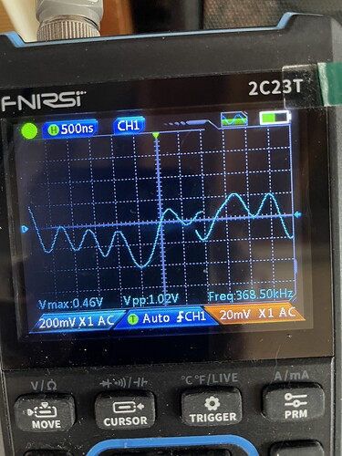

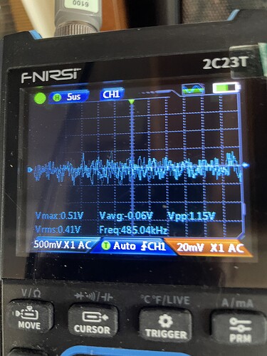

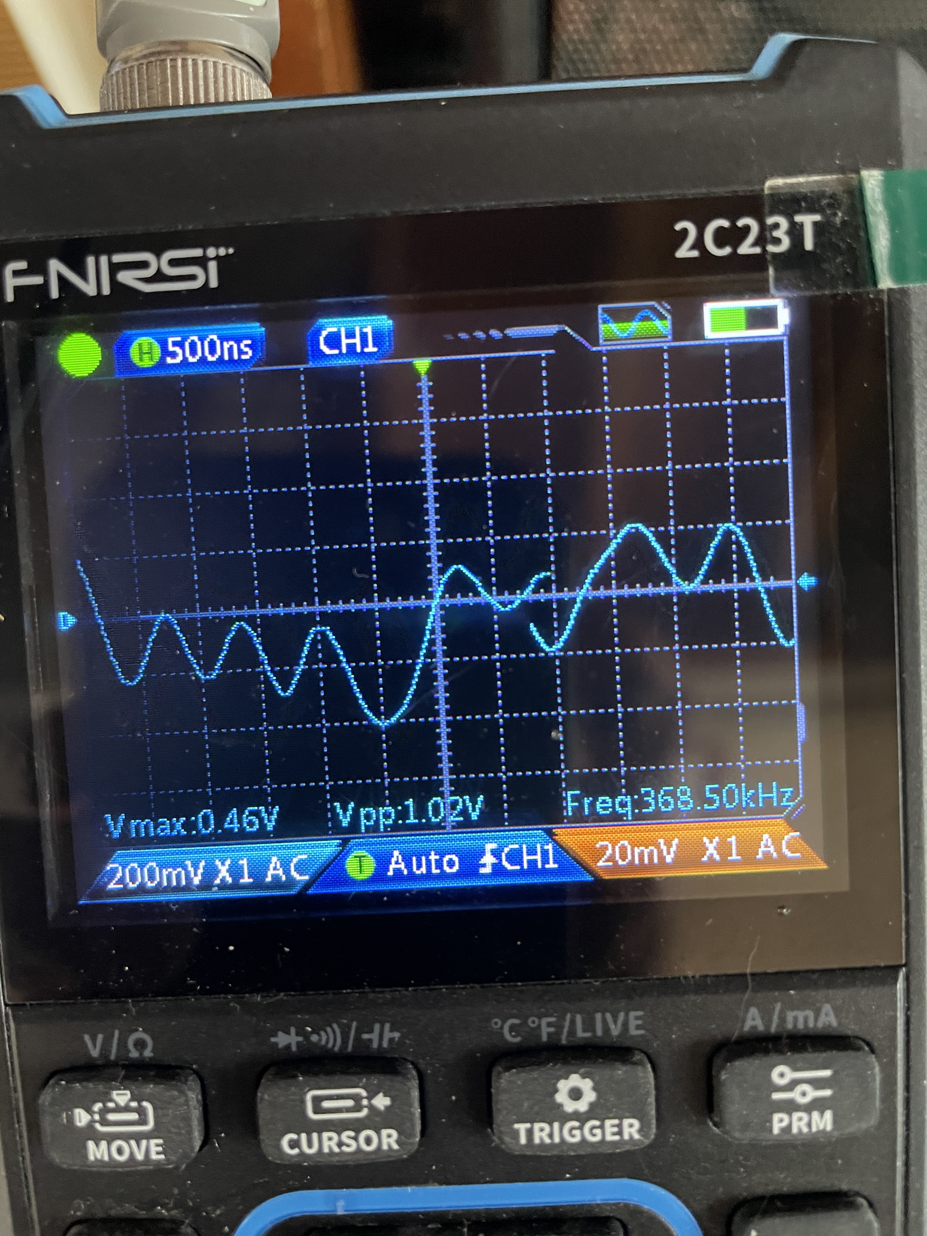

Pour Les fils de couplage j’ai suivi le guide, contacts corrects, la résistance de 47ko de sortie me semble bien branchée niveau de sortie 1,20v
Pour l’IHM, j’ai testé et procédé à l’intégration d’un MP3 et d’une nouvelle liste de diffusion, tout fonctionne.
Les tensions sur le bc547 Q6 sont collecteur 5v, base 2.13 émetteur 1.46.
J’ai vérifié re vérifié pendant le montage les composants, quasiment une obsession. L’inspection visuelle de routine en procédant aux touchés des composants pour vérifier leurs ancrages, mais on est pas à l’abri…
Écrans du signal de sortie.
J’espère que j’ai répondu correctement pour éclairer la situation.
Bonne soirée et bon dimanche. Joël
Puisque vous avez un oscilloscope vous pouvez verifier dans un premier temps une porteuse go sur la sortie J10 outgo.
Pour cela vous constituez une liste avec une seule frequence GO diffusant le fichier PORT-Silence.mp3. Ce fichier est present sur le nano-ordinateur avec d’autres fichiers destinés à realiser des mesures.
Faute de frappe dans votre message, ou faute de câblage ?
La résistance de série en sortie RF (sur émetteur de Q6) a pour valeur 47 ohms et non pas 47 Kohms…
Si vous avez câblé 47 kohms, avec la résistance terminale de 220 ohms en bout de ligne de couplage, il ne reste quasiment plus de tension RF exploitable…
A contrôler !
