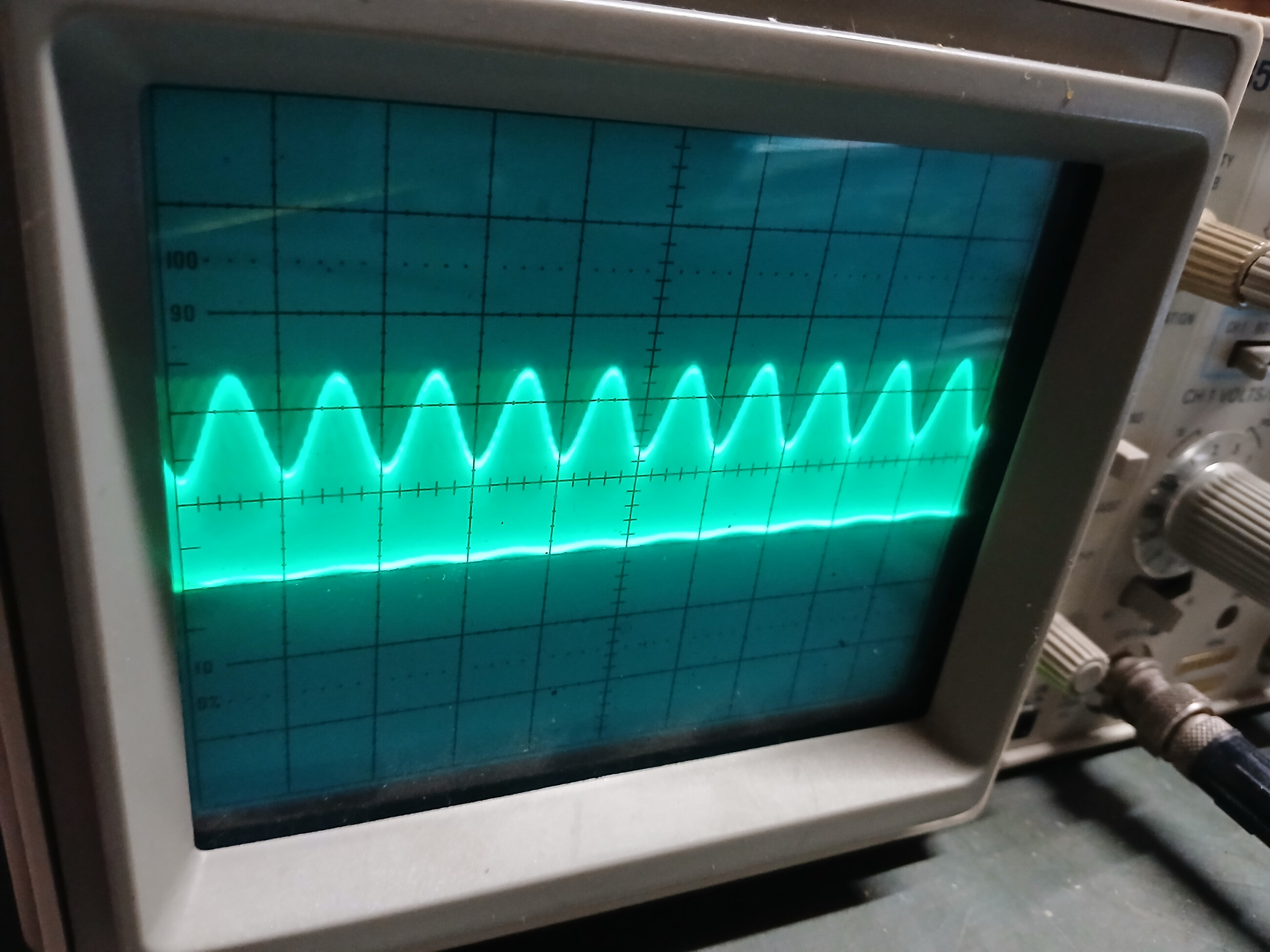

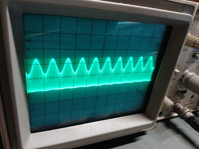

Votre porteuse a l’air ok.
Pour une modulation par le sinus 1000 Hz (fichier mp3). Le niveau de sortie sur j15 doit ressembler à ça :
Le gain vertical est réglé sur 0,1 V/div.

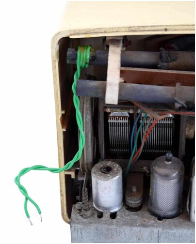

1/ Vous utilisez un poste récepteur à tubes ou à transistors, mais qui possède une prise Antenne et une prise Terre. Vous devez impérativement raccorder le fil de couplage (l’enroulement secondaire de l’anneau ferrite) dans ces deux prises ; peu importe le sens ou la longueur du câble.
2 : Vous utilisez un poste récepteur qui ne dispose pas de prises antenne et terre, sans doute un récepteur à transistors portatif ou un poste tous courants ?
Dans ce cas vous devez générer un couplage avec le cadre interne. Soit en entourant le récepteur d’une ou deux spires comme indiqué dans la vidéo de la ligne 202 de cette discussion (ou dans la doc page 56), soit, idéalement, en formant 2 ou 3 spires autour de la barre ferrite du récepteur (voir doc page 54 et photo ci-après).
Si vous approchez simplement la boucle de couplage près du récepteur, il est normal que le niveau soit insuffisant.

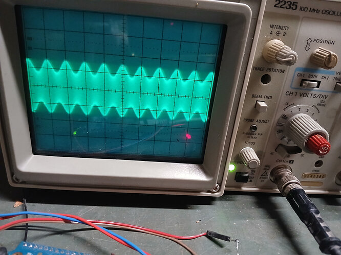

Si je regarde sur la sortie j15, il y a bien un début de signal mais instable et qui reste inaudible dans les postes, malgré toutes les manipulations. Je suis arrivé a avoir un mini signal modulé que je vous présente ci-dessous.(Mesure réalisée sans charge).

Pouvez-vous preciser comment vous realisez le couplage entre le fil sortant de j15 et le poste ? Ce point est primordial.
La visualisaation d’un signal modulé sur un oscillo n’est pas chose aisée car ce n’est pas tout à fait periodique. Ce que vous avez est peut etre ok. En plus votre oscillo est numerique, sur un oscillo analogique, c’est souvent plus facile, on peut jouer sur le reglage hold off et sur le niveau du trigger pour stabiliser la visu.
Augmentez le gain vertical et diminuez la base de temps.

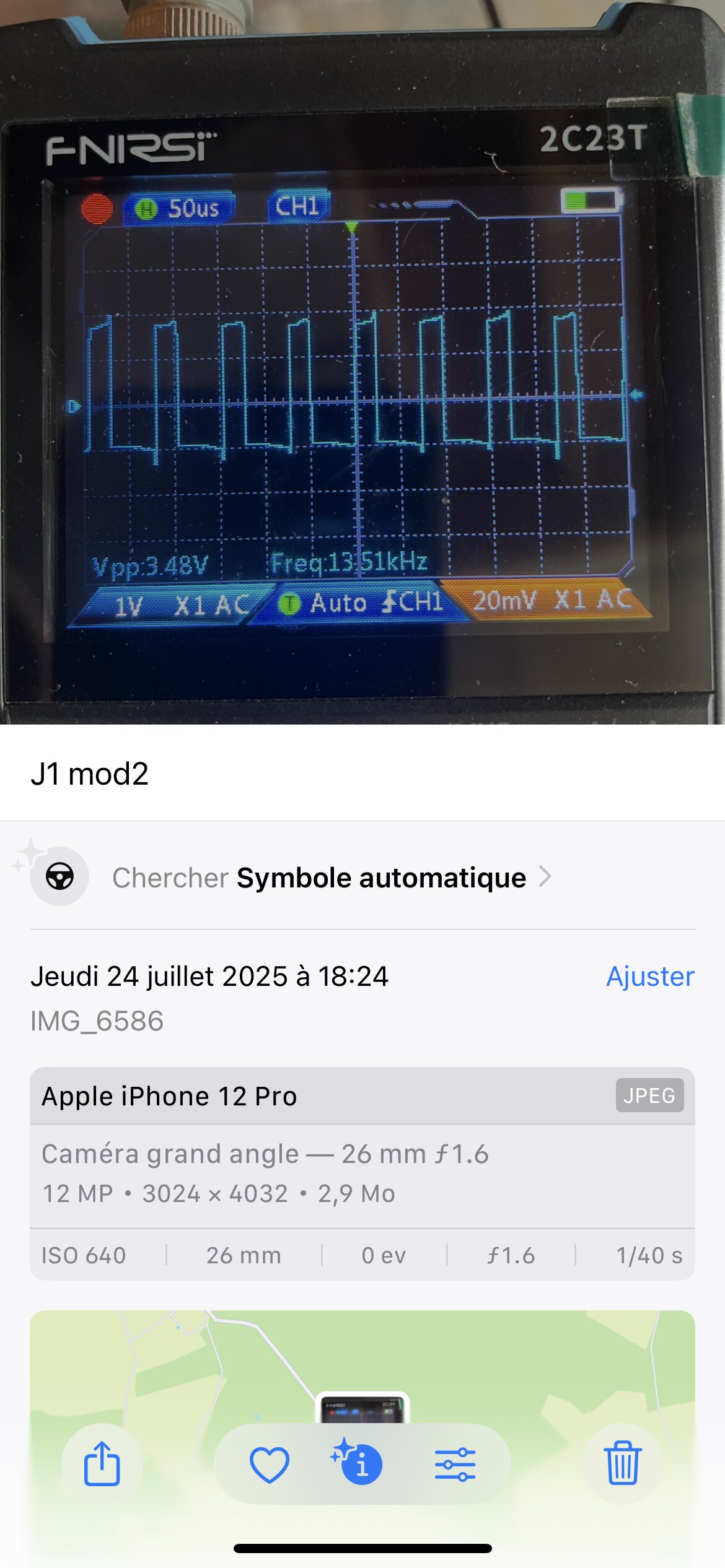

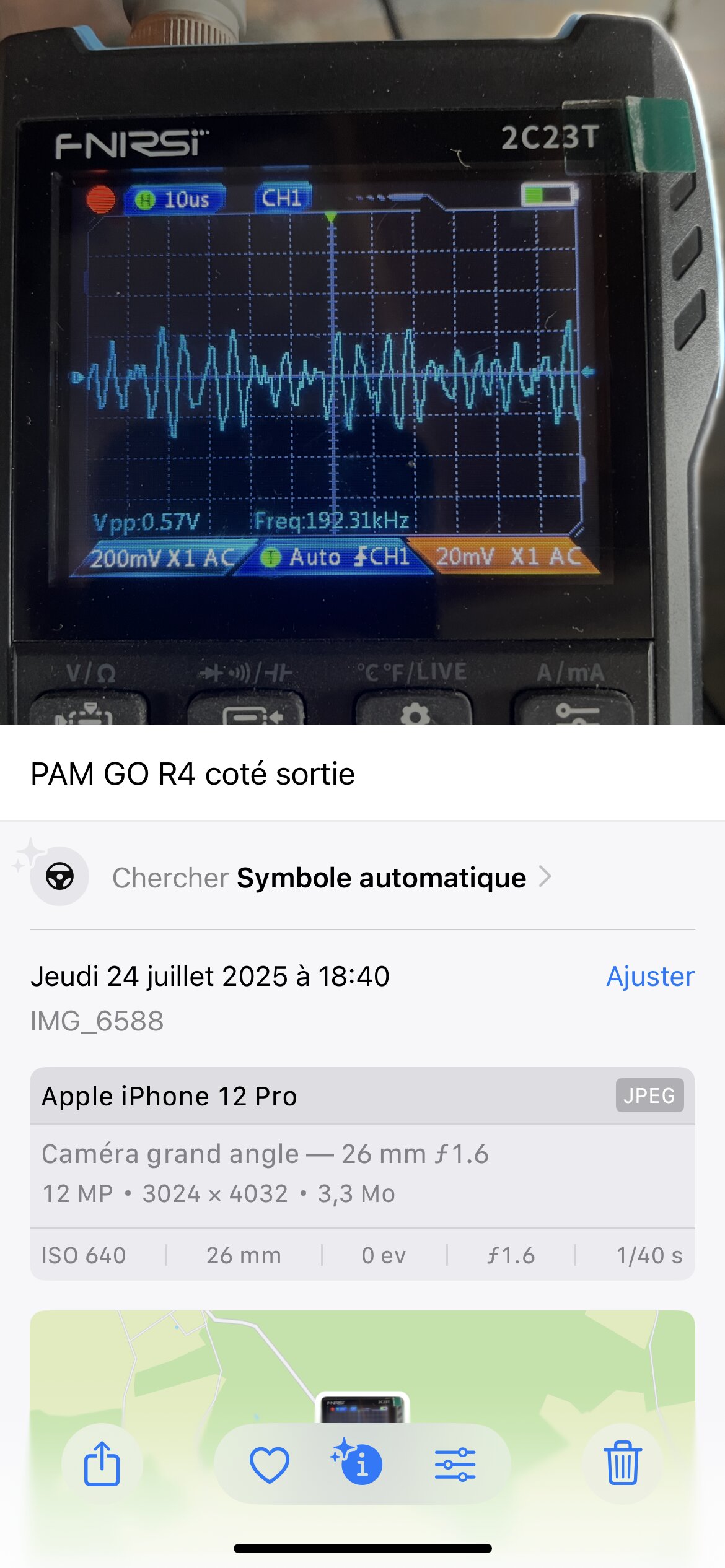

Je n’arrivais pas identifier complètement le schéma. Maintenant, je comprends même superficiellement le cheminement des circuits.
J’ai donc commencé à observer les différentes formes des signaux en remontant à la source.

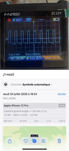

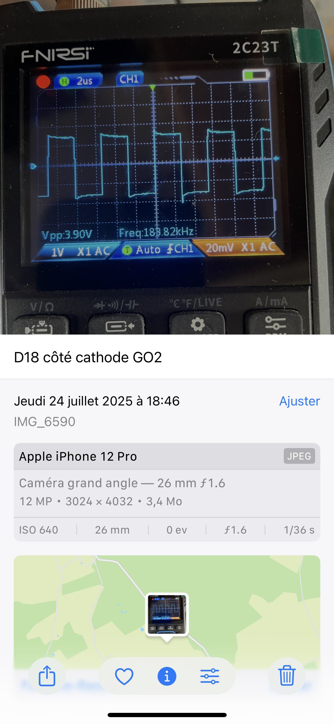

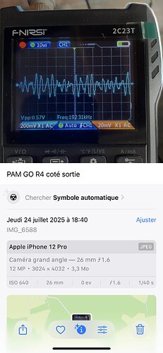

Je vous propose pour exemple, car je n’ai pas tout mesuré,
Notamment les trois points relevés ;
J1 mod2,
GO2 côté cathode D18
PAM GO R4 côté sortie.
Est-ce que les relevés vous semblent cohérents ? Si oui il faut je cherche une autre piste.

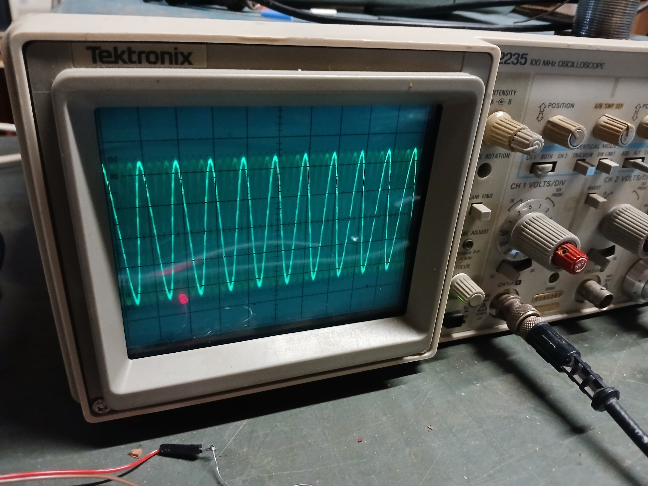

Oui, c’est mieux de decortiquer le problème avec un signal dont on connaît la forme. Le signal avec routes les porteuses pourra plutôt être etudié avec un analyseur de spectre.

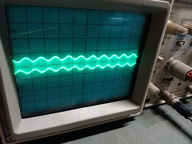

En prenant une seule porteuse avec un sinus, sur c20 vous devez avoir ceci :
Entree de c20 :
Sortie de C20 (c20 supprime la composante continue) :
Ensuite vous devez retrouver le signal d’entre de c20 sur R36 car la porteuse 1 est sur le circuit j5

J’ai rectifié le post ci-dessus, c’est sur r36 que vous devez retrouver le signal de c20 car la porteuse 1 est vehiculée par J5 et non J7.
De l’autre coté de r36 vous devez trouver le signal de modulation. Ici la base de temps est 1 ms / div. C’est bien le 1000 Hz.
Sinon, si vous constatez un problème sur la modulation des porteuses en visualisant les signaux comme indiqué ci-dessus, vous pourrez verifier en amont les signaux de modulation.

Sinon, à l’oscillo, pour la porteuse modulée par un sinus, vous devriez voir ce sinus.
