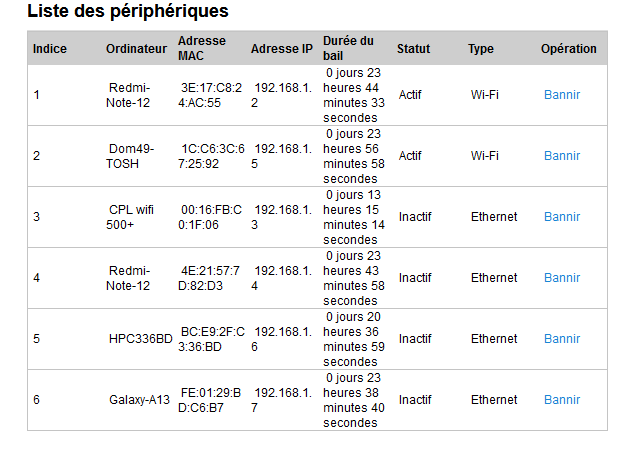

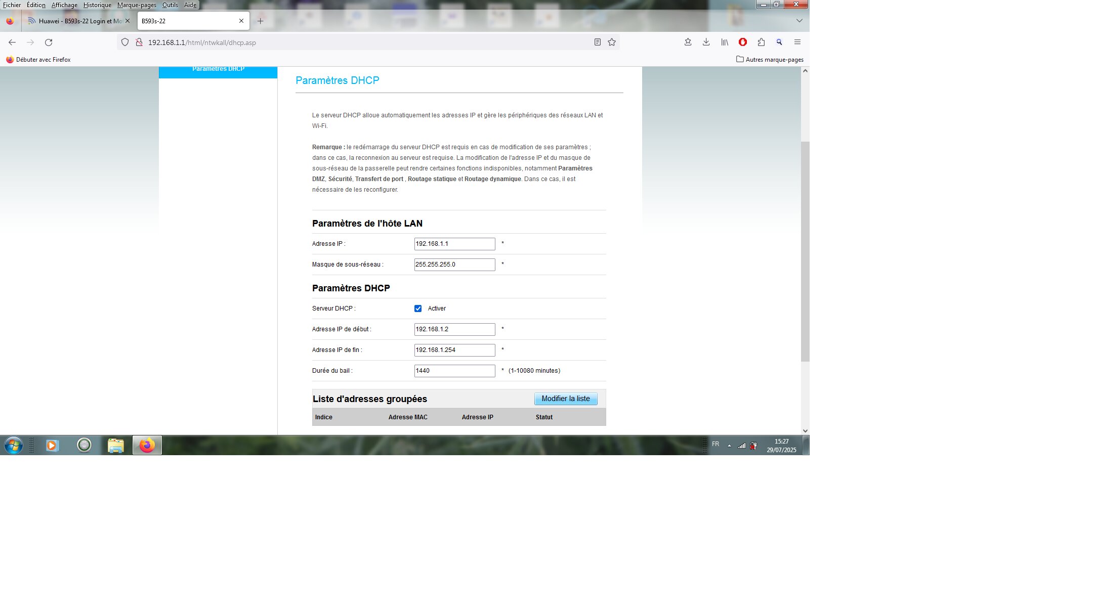

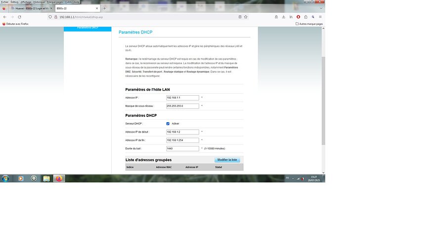

Cherchez dans cette interface si vous pouvez obtenir l’adresse ip du materiel connecté sur lan2. Quelque chose en 192.168.1.???
Peut-être en cliquant sur la ligne.
Sinon essayez de trouver le mode d’emploi de ce routeur.
Je ne peut pas cliquer sur la ligne « LAN2 »
Juste cela qui ne nous apportera rien je pense :
Je regarde si je trouve une notice.
J’ai bien trouvé une notice, mais rien qui puisse m’aider !
https://manuals.plus/fr/huawei/huawei-b593s-22-4g-lte-wireless-router-owners-manual
Ce n’est pas du tout dans la partie serveur DHCP.

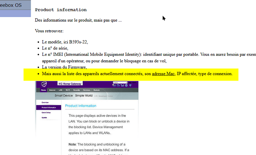

Voir ici Onglet Home du B593s-22 - supertos.free.fr
Onglet « product information »
Merci Bruno !
Aujourd’hui au moins, j’ai appris quelque chose !
Donc voici une photo de ce que je vois, et pour moi, le ModulAM n’est pas détecté sur mon routeur !
On dirait que non. J’ai comme l’impression qu’il n’a pas aimé l’alim survitaminée. Que dit la datasheet de l’OPZ comme limite maxi de tension ?
En effet.
Derniere tentative peut-être : branchez un ecran sur l’opz si vous avez le câble et demarrez le avec la carte linux. Il y a un port micro hdmi sur l’opz, on verra s’il dit quelque chose …
