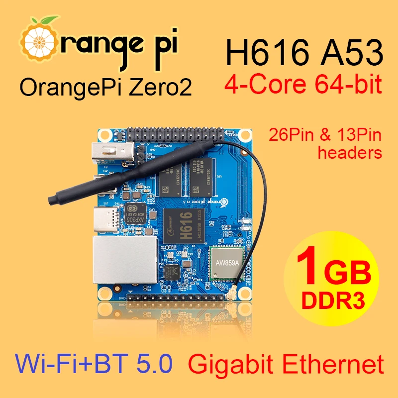

Bonjour, après 2 mois de voyages, je me remets sur mon ModulAM.
Je vais commander un Orange PI Zero 2, et je ne voudrais pas me tromper de modèle. Est-ce que c’est bien celui-ci ?
Bonsoir Dom
Oui il semble bien que vous ayez identifié le bon modèle !
Pour mémoire, la nomenclature de la notice indique ce lien AliExpress_Orange_Pi_Zero_2
Le tarif de votre fournisseur est plus attractif, mais les deux modèles paraissent parfaitement identiques.
A bientôt pour des nouvelles de votre ModulAM !
Merci DWK !
Plus qu’à commander. A bientôt! Dom.
